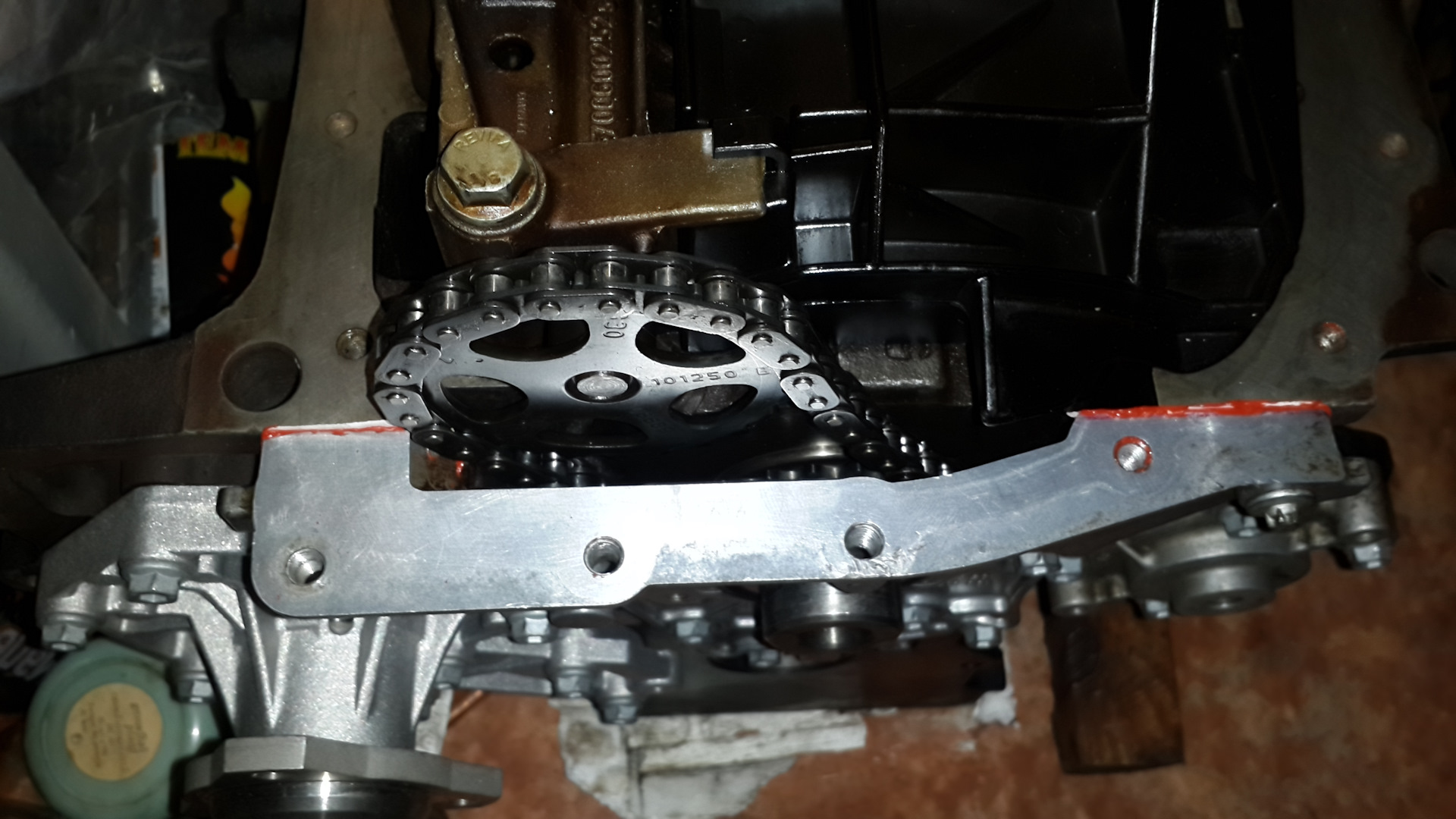

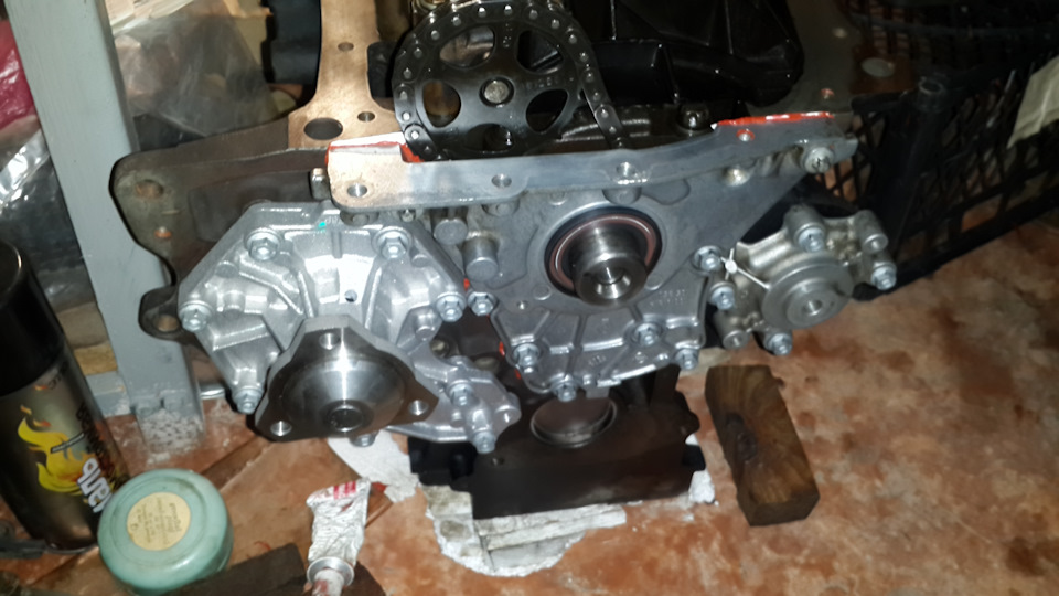

Лицевую крышку ставим на прокладку из листа А4 (не забываем про вырез канала на крышке), как раз после обжимки он будет 0,8-0,9 мм.

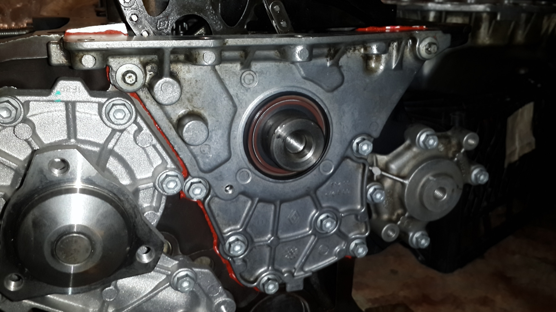

Болты используем N 907 356 04 (ключ на 10 + 6-гранник 5.5). НО их необходимо укоротить до 14 мм (резьбовая часть), чтобы поставить лицевую крышку. Два болта (фото 3) оставлены родные, т.к. искать замену им не стал и перерезать резьбу на М8х1.0 мне не хотелось, хотя установка шпилек (как на УЗАМ) было бы лучшим решением.

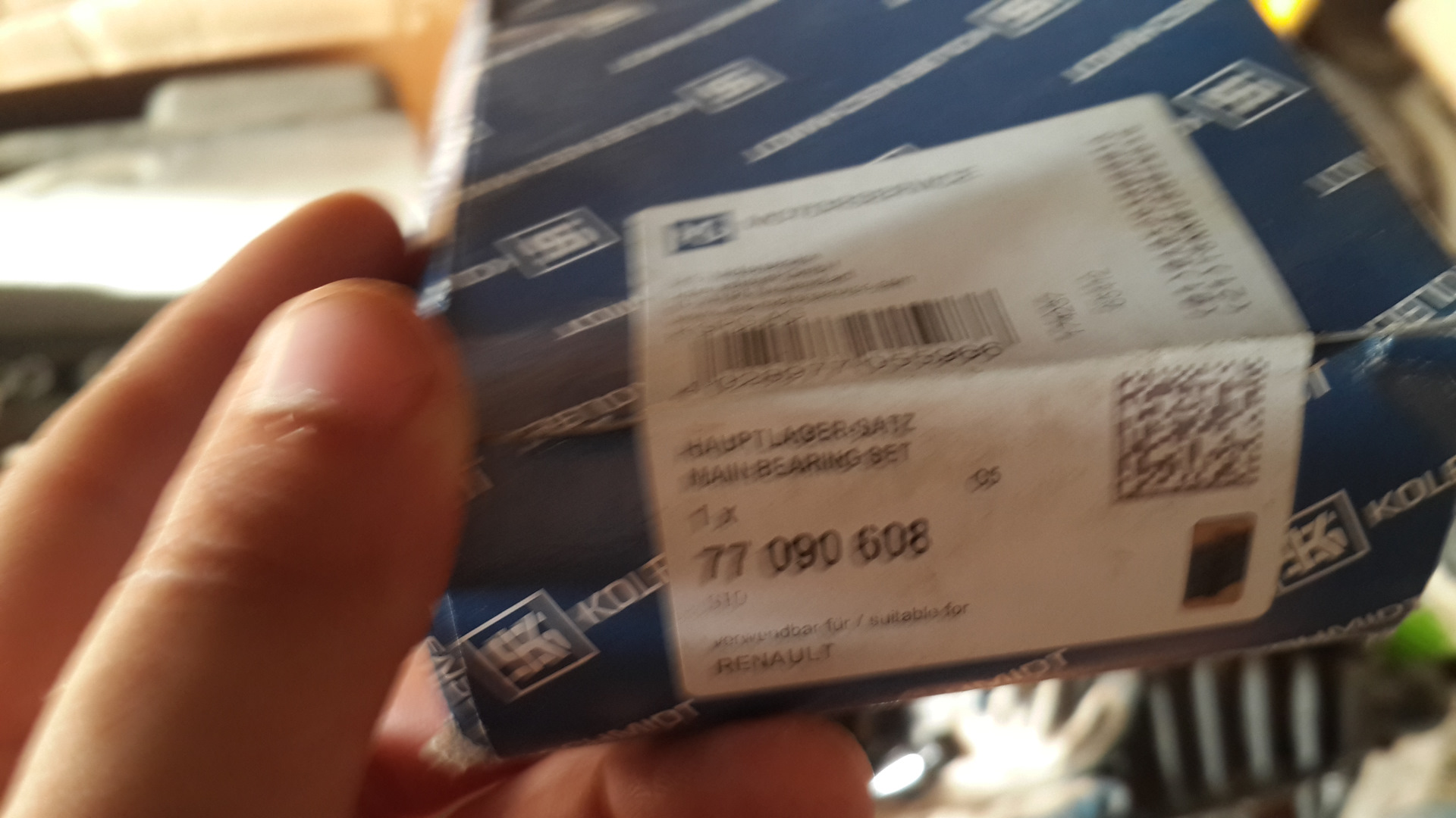

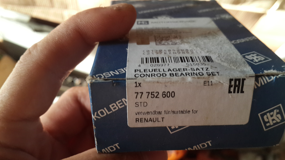

Вкладыши: коренные и шатунные Kolbenschmidt.
KOLBENSCHMIDT 77 090 608 ~ 1.300 рублей. Они с замком! Мои были без замка.
KOLBENSCHMIDT 77 752 600 ~ 1.000 рублей. Теперь, ВНИМАНИЕ: верхние и нижние! (Фото 7)

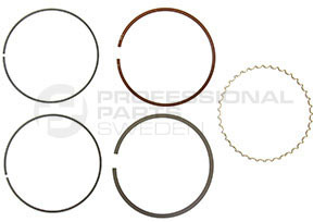

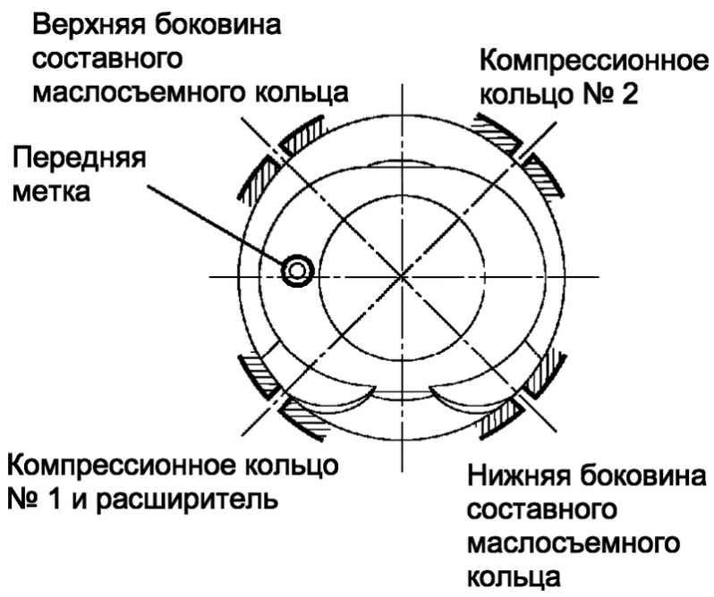

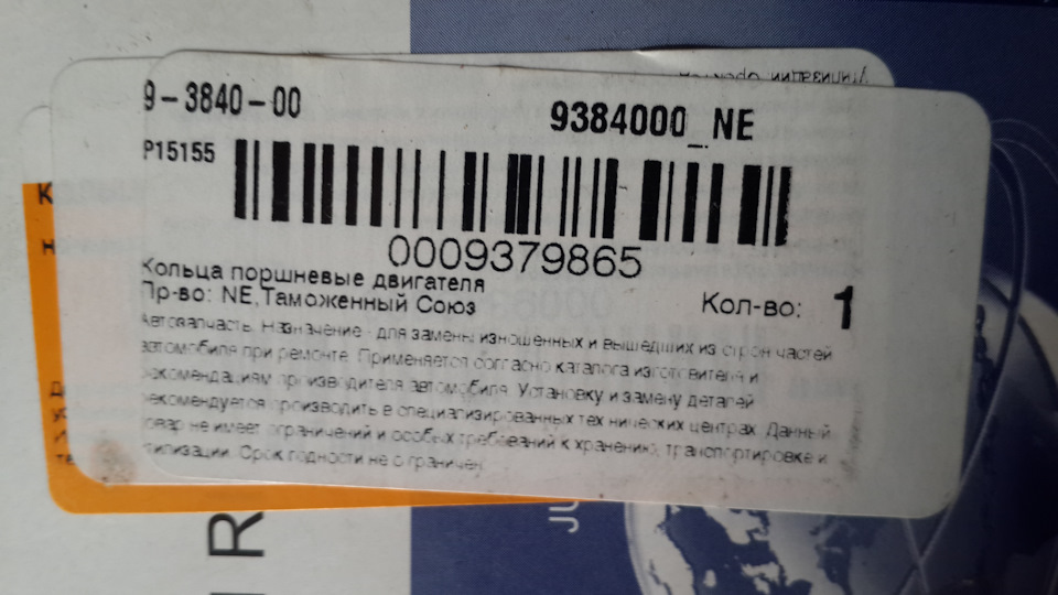

NE 9384000 ~ 750-900 рублей за комплект колец на поршень. Маслосъемное кольцо СОСТАВНОЕ! (Фото 10)

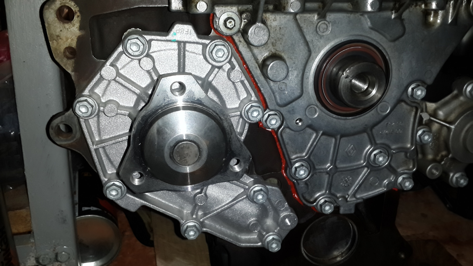

MAGNETI MARELLI WPQ 0951 ~ 1.200 рублей. (прокладка в комплекте)
VAG N 907 356 04 ~ 15-20 рублей за 1 шт. (болты поддона, помпы и остального: М7х28)
Фото колец из интернета. Верхнее компрессионное имеет оранжевое напыление. Кольца легко ставить, эластичные.

Расположение замков (их 4) колец на фото 11.

P.S. Сальник кв НЕ установлен на этих фото, временно находился в таком положении.

а что написано на поршнях? вкладыши идут только без замка или бывают что с замком?
Размерные группы. Вкладыши есть и замком.
Именно что за группа и т.д.
Фото поищу, если было.
