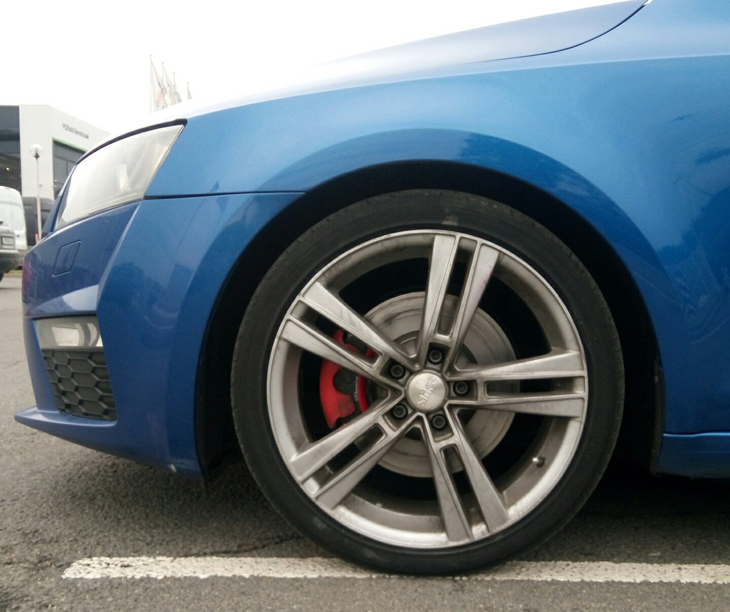

Конечно, самым идеальным вариантом была бы установка передних тормозов от Octavia RS…
Но ценник на них весьма и весьма не дешев.
Да и они всё-таки тяжеловаты для 1.4.
Поэтому я решил пойти по принципу разумной достаточности и выбрал вариант от 1.8.

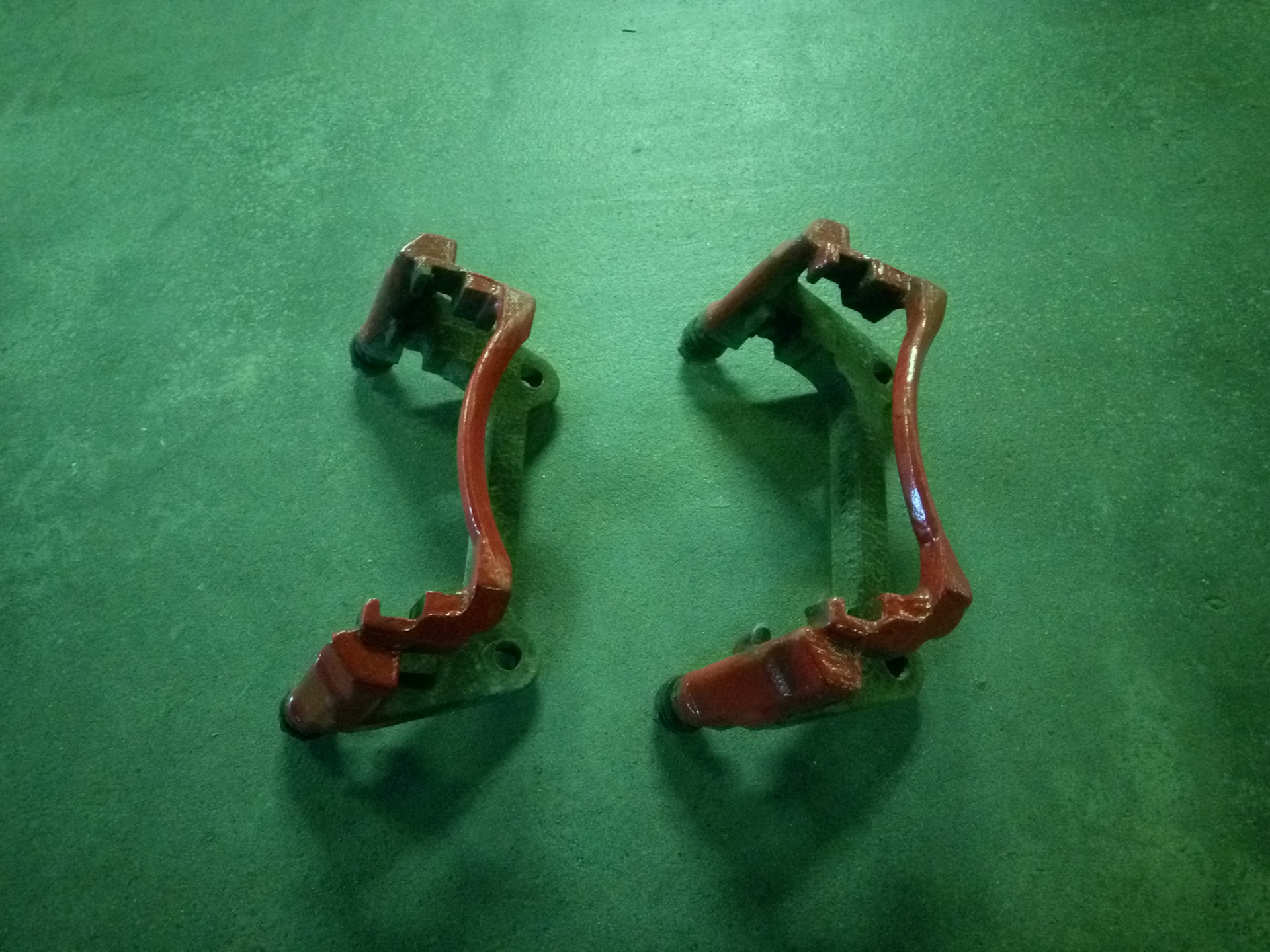

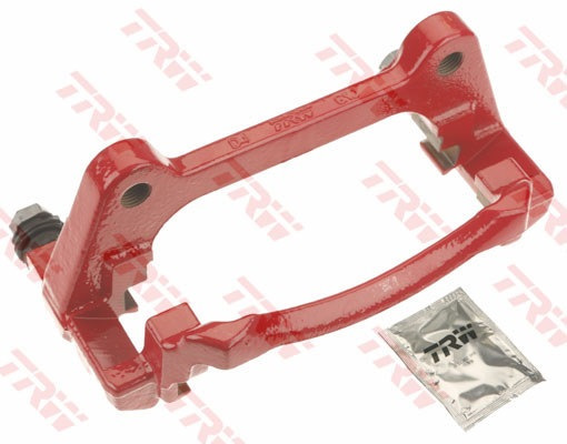

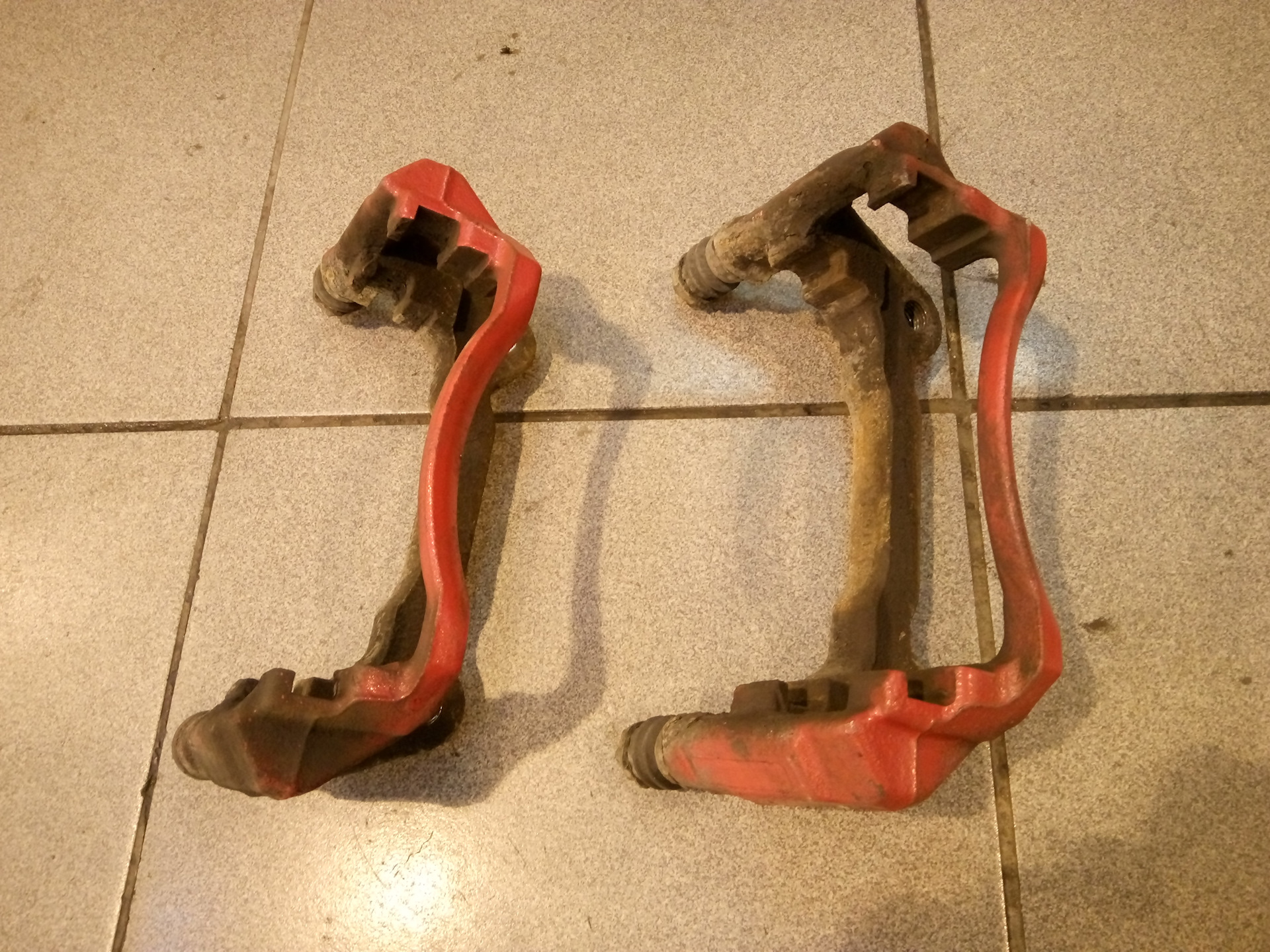

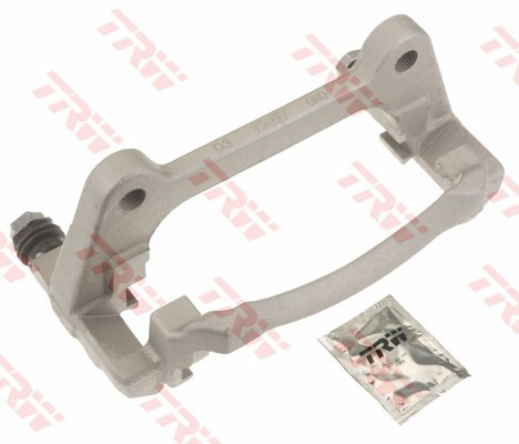

Скобы.
Тут всё просто.
BDA1180 — левая скоба, в серебристом цвете, производитель — TRW
BDA1181 — правая скоба, в серебристом цвете, производитель — TRW
Стоят недешево — минимум от 3 500 за 1 шт. даже в Автолавке.
BDA1182 — левая скоба, в красном цвете, производитель — TRW
BDA1183 — правая скоба, в красном цвете, производитель — TRW
Намного доступнее — от 2 517 руб. за 1 шт. в Автолавке (по состоянию на 05.08.2016).
Я хотел приобретать данные скобы, но тут мне помог мой товарищ Андрей ZeeFear, который не так давно установил на свою шикарную Колесницу комплект чумовых тормозов от Audi S4/S5.
Условия нашей сделки пусть пока останутся нашей тайной)
Может быть, озвучим потом)
Скобы в красный цвет мне красить не пришлось, так как они уже были заранее покрашены Андреем и идеально подошли к моим покрашенным прошлым летом суппортам.

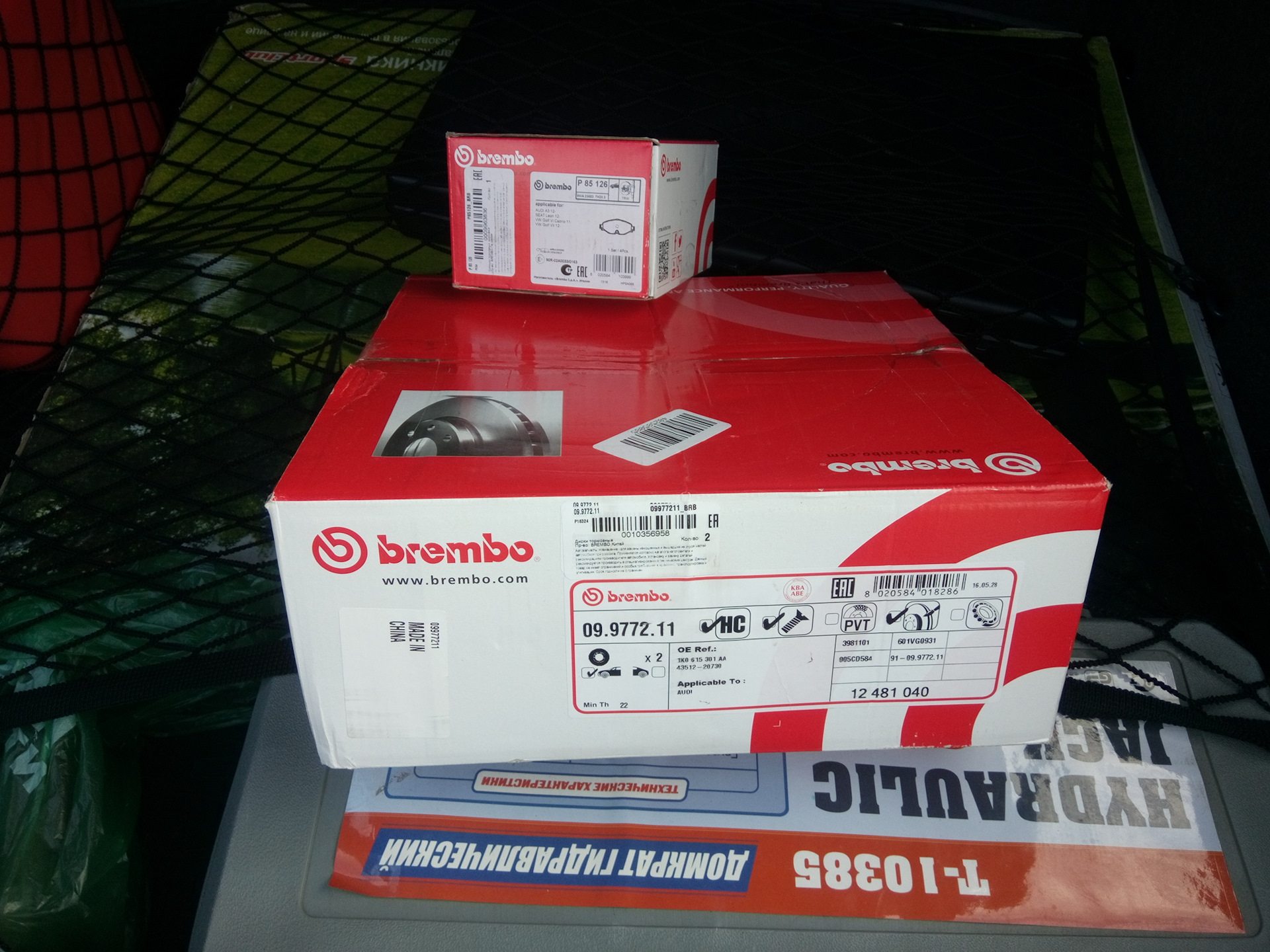

Тормозные колодки.
Тут даже и не думал.
P85126 — Передние тормозные колодки Brembo— 2 674 руб.
Колодки эти меня устраивают.
С замены откатал 26 000 км, при том, что последние 6 000 км были очень агрессивными (после чипа).
Да и диски на момент замены уже были не новыми.
Так что всё гуд.

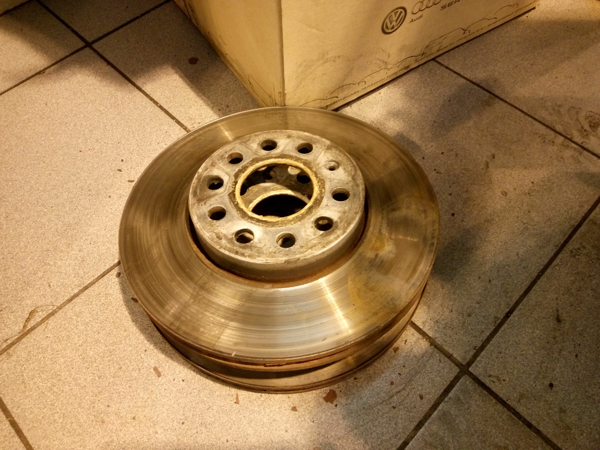

Тормозные диски.
Тут было больше всего мыслей.
Изначально хотел приобрести Brembo Max с насечками, но ценник на них подскочил до неприличного.
Потом были мысли насчёт ATE Power Disc.
Они доступнее, нежели Brembo Max, по отзывам не хуже, но в идеале к ним нужны колодки ATE Ceramic, а они тоже на порядок дороже Brembo, на которых я я уже вроде как остановился.
Потом решил не выпендриваться и взять TRW DF4464S.
Но потом опять задумался)
Раз уж беру колодки Brembo — зачем брать диски TRW?
Итоговый выбор:
09.9772.11 — Передние тормозные диски Brembo — 3 071 х 2 шт. = 6 142 руб.
Без насечек, но всё-таки Brembo :)

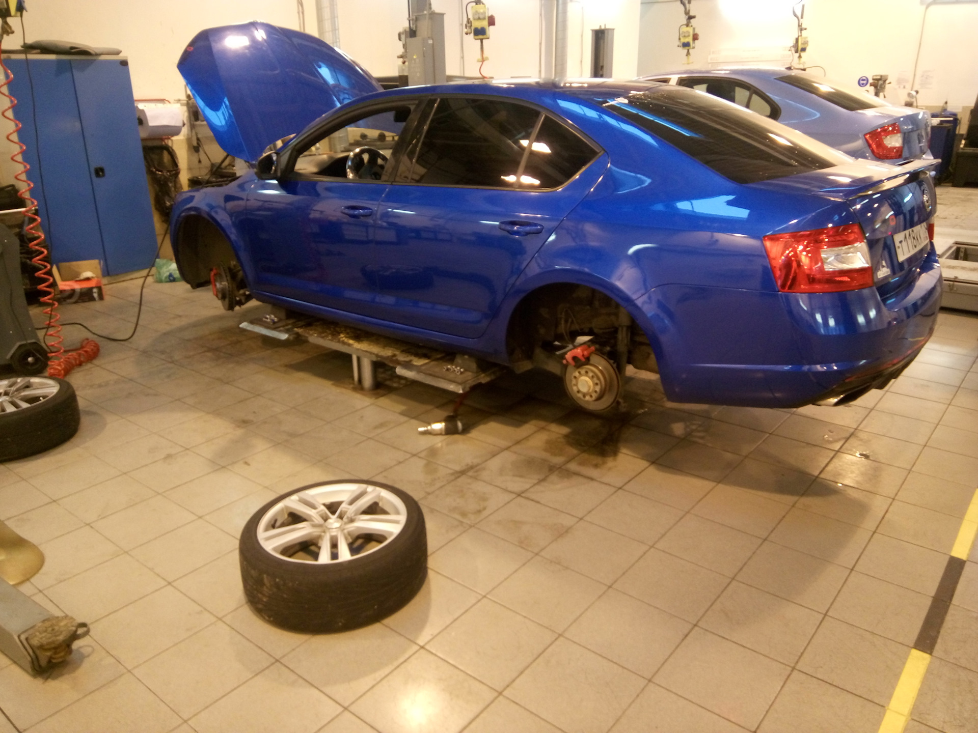

И со всем этим добром выдвинулся 4 августа по уже знакомому адресу :)

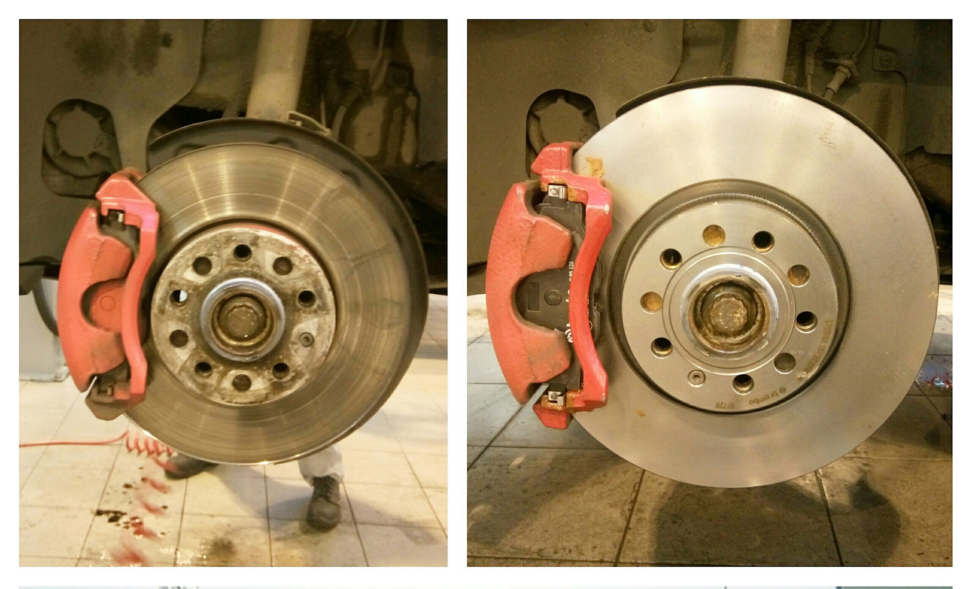

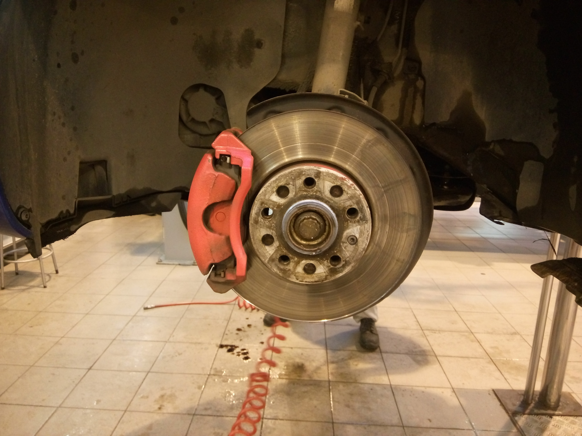

До:

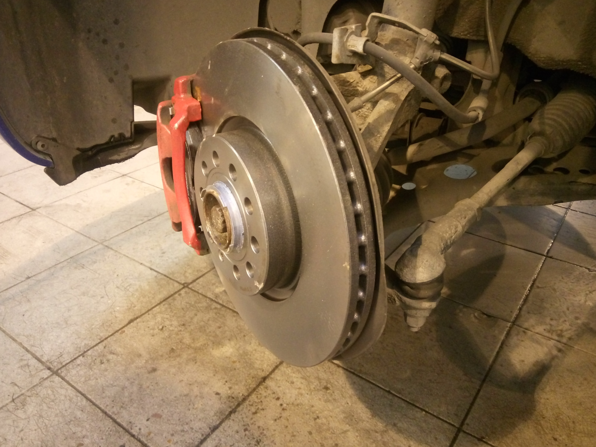

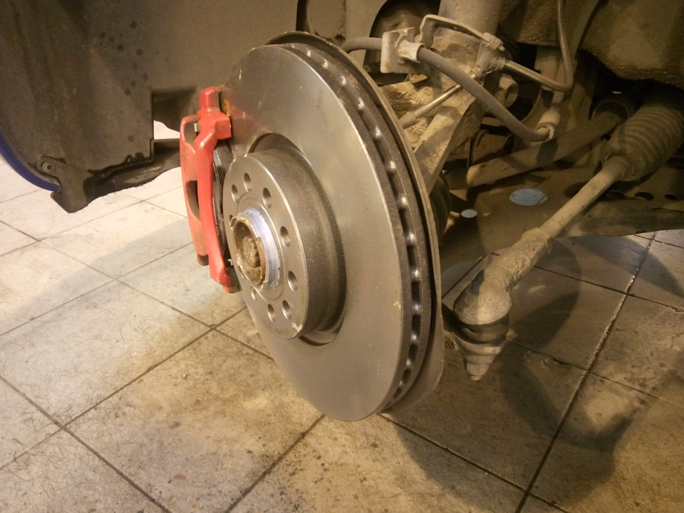

Снимаем старые скобы:
Снимаем старые тормозные диски:
И ставим всё новое — скобы, тормозные диски, тормозные колодки.
После:
Откачиваем старую тормозную жидкость:
Заливаем новую и прокачиваем тормоза.
До и После:
Думаю, что разница даже внешне очевидна.

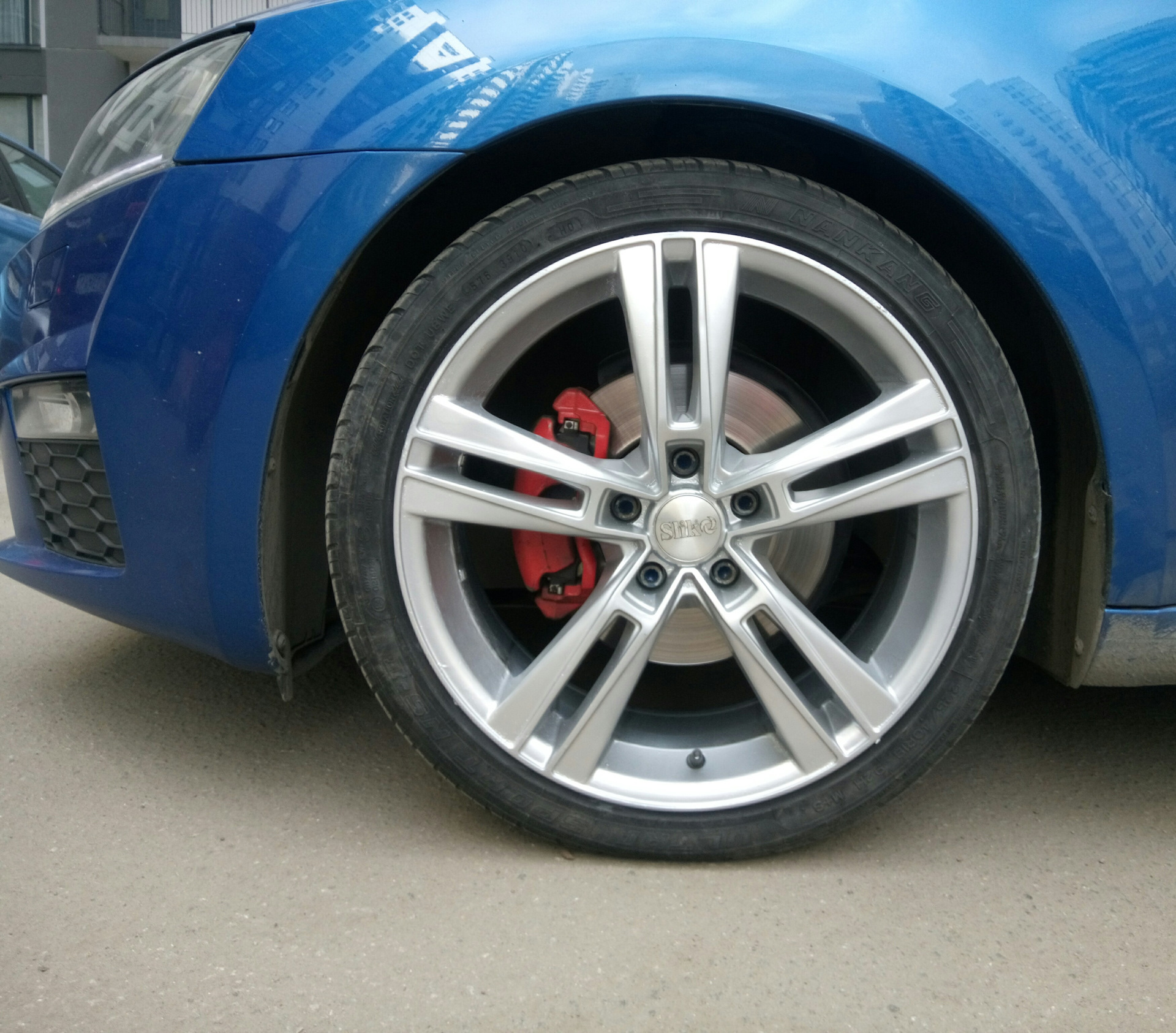

Ставим обратно колёсные диски.
Было:
Стало:
Крышки ЦО "Slik" стоят временно)
После установки разница менее очевидна, но всё же она есть)

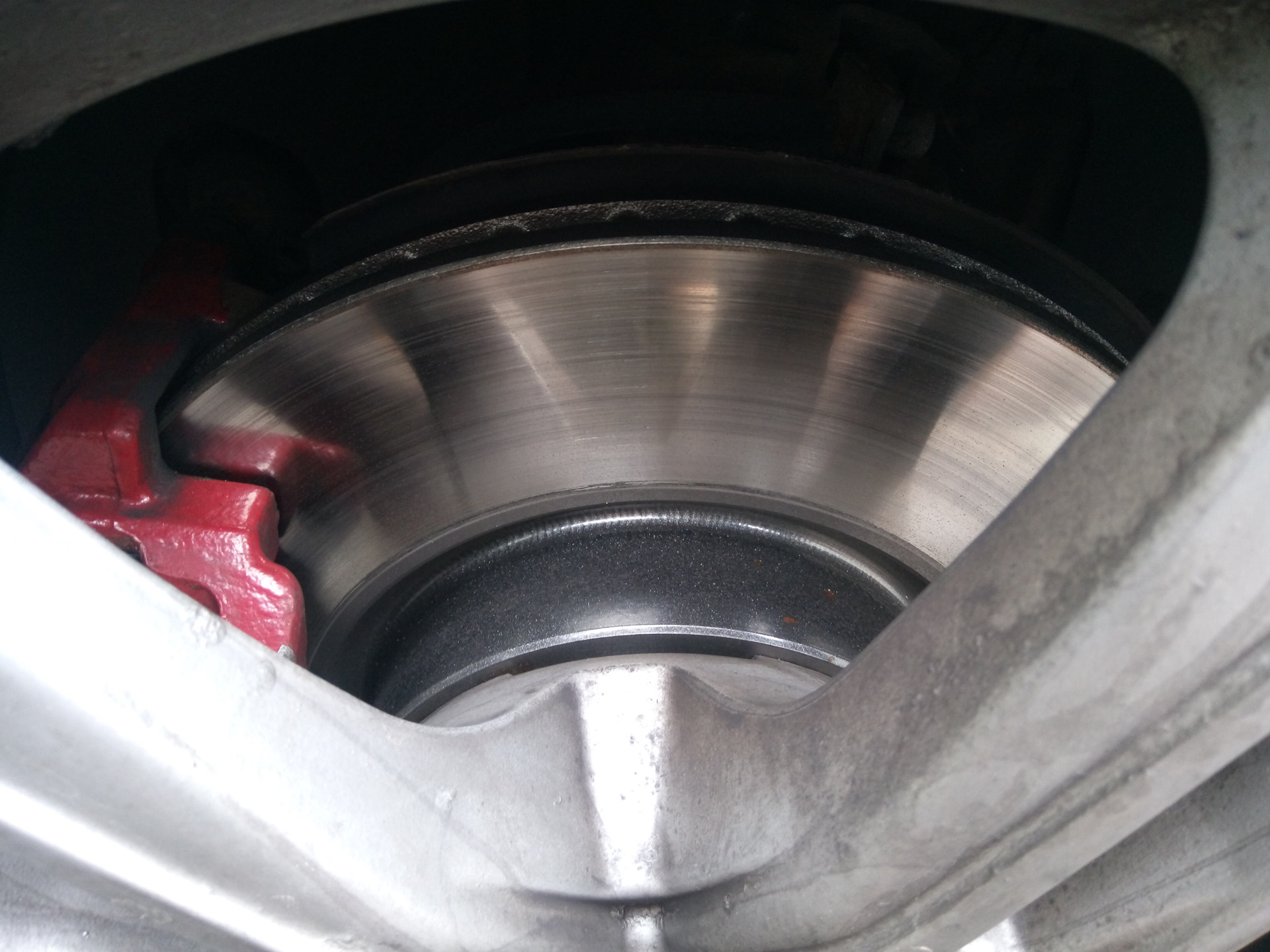

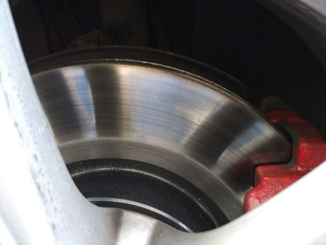

По прошествии времени и обкатке могу сказать однозначно — данный апгрейд своих денег стоит.
Тормозить машина стала намного лучше.
Хотя, в первые дни мой товарищ Skiz заставил изрядно понервничать, намекая на то, что где-то я всё-таки ошибся.

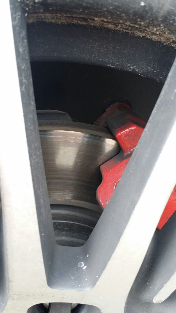

Потому что зона контакта колодок с дисками была не полной:
А увиденное состояние тормозных дисков на машине товарища Ilunik — посеяло ещё больше сомнений:
Несмотря на то, что суппорты одинаковые, угол их установки немного отличается.
И поэтому действительно лезли нехорошие мысли.
Но, спустя несколько дней — всё пришло в норму :)
