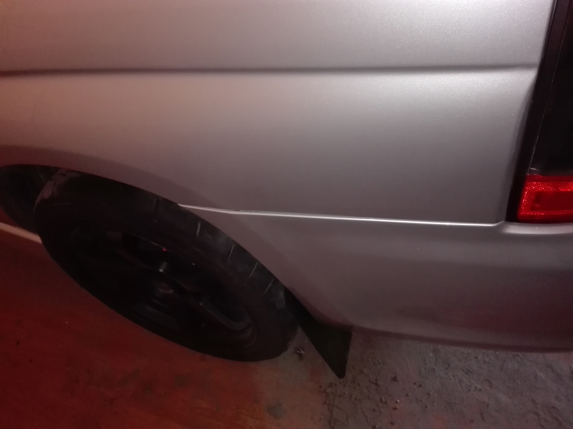

У меня левое ухо бампера, наоборот, сильно внутрь прижато, подозреваю, что там вообще этой железяки с клипсой нет, надо будет поставить
в "ушах" уголках бампера имеется металлическая вставка, за нее болтом крепится бампер. так вот этот болт очень часто невозможно открутить, далее понятно что происходит…
Когда этой вставки нет, "ухо" и прижато
Она у меня есть, я её новую покупал g-a.d-cd.net/25c2eb2s-960.jpg и даже прикрутил к бамперу, но так и не разобрался, куда она в кузов втыкается
там же все просто )
железка втыкается в бампер а потом прикручивается болтом на 10 из арки
Т.е. болт изнутри арки прикручивается? О_о Я этот болт вкрутил прям сразу в эту железку (он до этого, видимо, кем-то из горе-мастеров был вкручен аналогично, что и смутило), а дальше ход действий так и не смог понять ))) Вообщем, пойду перекручивать по-нормальному ))
да, изнутри.
острый шип на самой железке является напрявляшкой ;)
итого в кузове (крыле) два отверстия. нижнее под направляшку, верхнее под болт.
Спасибо, теперь вся ситуация стала понятной )

А зачем высверливать старые крепления? Аккуратно отогнул, открутил два болта и перекинул клипсы.
ЗЫ… Знакомая проблема, один раз устал искать эту клипсу. Теперь их коллекционирую, кто бампер сломает, кто меняет, а клипсы себе в заначку))) Уже один комплект поменял…
если вы внимательно посмотрите второе фото, то увидите что деталь крепиться к бамперу на заклепках, вот их и нужно высверлить.
отгибать саму планку я бы не рискнул ибо большой риск вырвать из бампера либо порвать место посадочное.

Там один болт изнутри, в начале бампера, откручиваешь его, потом сдергиваешь с клипсы этой. Если кросс, то и в районе брызговики клипсы держат. Снимать его довольно геморно, но решаемо.
Спасибо, нащупал.Благополучно оторвал ключом шляпку)
Ну блин… Зная наши реалии дорог и чем они обрабатываются, всегда вэдэхой все заливаю, а потом уж пытаюсь крутить. Прикипает все наглухо. Сам всегда от этого страдаю, бац и сорвал…
В общем заменил эту площадку в уголке бампера на новую, остатки болта было не удалить. Но к кронштейну так и не добрался. Не могу понять как это у тебя так легко получается. Снял 3 клипсы внизу бампера, отвинтил брызговик, что бы не мешался, снял фонарь и 2 клипсы под ним, бампер отогнулся ровно на столько, что бы увидеть кронштейн с клипсой. Но клипса крепиться на 2х болтиках и к ним точно не добраться в таком положении бампера. Как я понял, одну клипсу снизу я снял зря, она кронштейн этот как раз к бамперу крепит, а сверху клепки.
Еще есть клипсы, штук 5, они под резинкой уплотнительной или можно открутить четыре гайки внутри багажника. Вот тут их видно.

После последней поездки на рыбалку то-ж повис сиротливо)) Там под стопаками чёрные железяки, их надо вверх подогнуть, что-б плотно бампер прилегал… Мне помогло. Ну и клипсы обе сломал, точнее губки которыми эта клипса держится за стержень торчащий из кузова.
А ну отлично!) Поебашу молотком вечерком, попробую на краю возле крыла тоже провис, там наверное надо клипсу поменять

Партнамбер этих клипс подскажи пожалуйста :) сымал бампер вчера) сорвал два болта которые на углу бамера вкручиваются через крыло и одну такую клипсу на длинной планке металлической. Теперь еще больше шумит бренчит :)
От-жеж блин… Это самая засада…
57707-SA071
57707-SA061
www.japancats.ru/subaru/P…91&UnitId=02&Title=EXC.EC, EK, KS, EH, ER, EL, E2
Нене! Уголки то я нашел. А вот клипсы которые идут на металлическую планку вертикальную я не вижу. Которые притягивают бампер крылу у стопаря
В этом-то и вся фишка, что они продаются только в сборе(((
Ты же выше писал что отдельно менял клипсы или это уже не правда :)
Правда!
Только я находил б/у, но с целыми губками, верх/низ.
Аа ясно!) У нас такого не найти. Жаааль!) Спасибо
Да ну, мне парни подгоняли, если кто бампер менял или ДТП, мало-ли… На разборке "уговорил" продавана)) Два комплекта собрал, вот один поставил, другой прозапас лежит))
