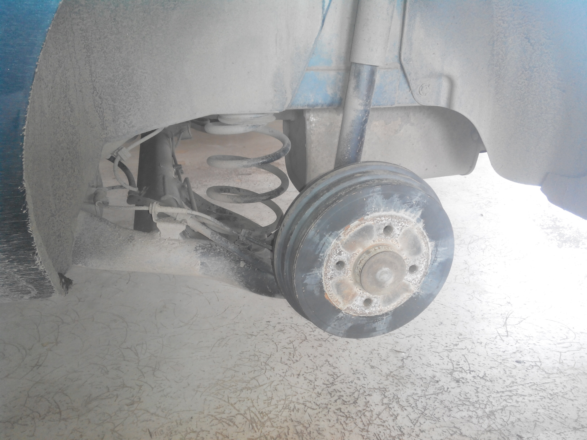

На форуме нашел тему переделки задних тормозов, ну и конечно задумал реализовать эту доработку на своей машине. Подробно описывать процесс не буду, он не чем не отличается от отчетов первопроходцев.
Растянулось все на несколько месяцев, изучение рынка запчастей и их цен. Поиски токоря который сделает кронштейны. Покупал все не спеша, возникло несколько вопросов по запчастям, решить которые помог Денис День (первопроходец).

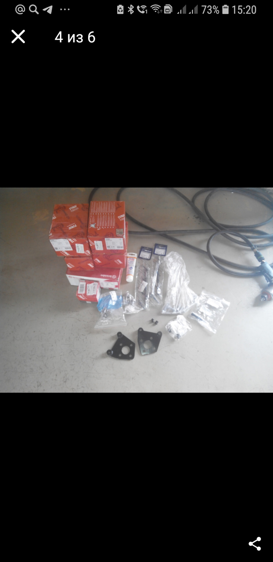

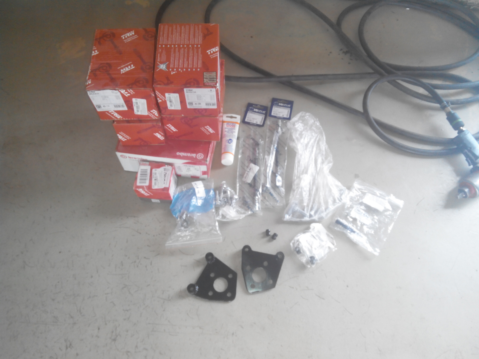

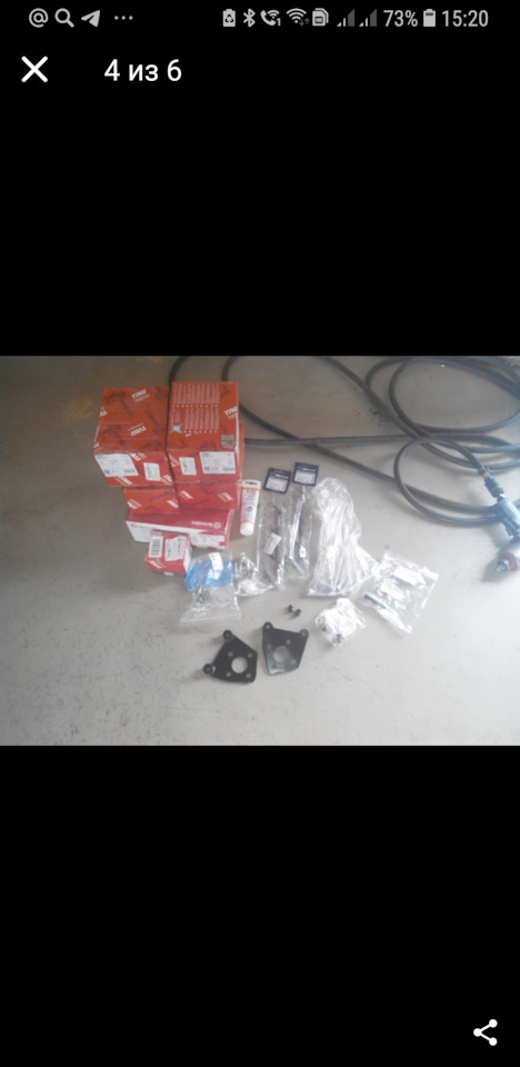

Первыми пришли супорта, скобы и диски, ну и покрашенные ждали внедрения.
Весь комплект перед установкой!

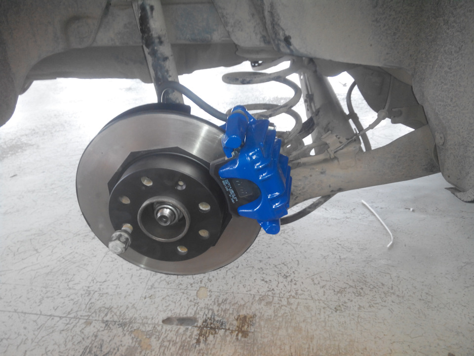

С переточкой барабанов в ступицу возникла задержка по времени из-за токоря, отдал на следующий день.

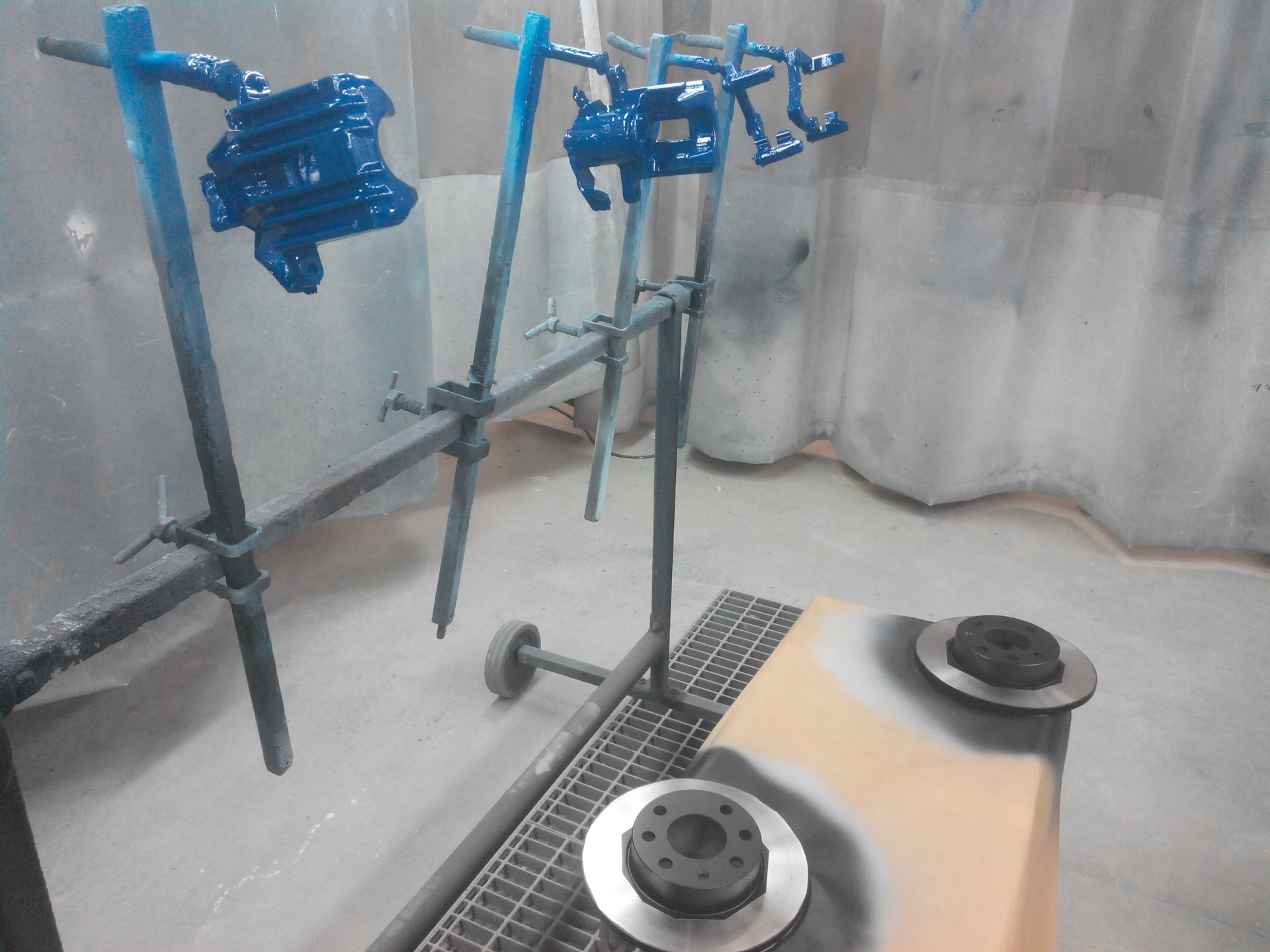

Все что нужно, покрашено перед сборкой.

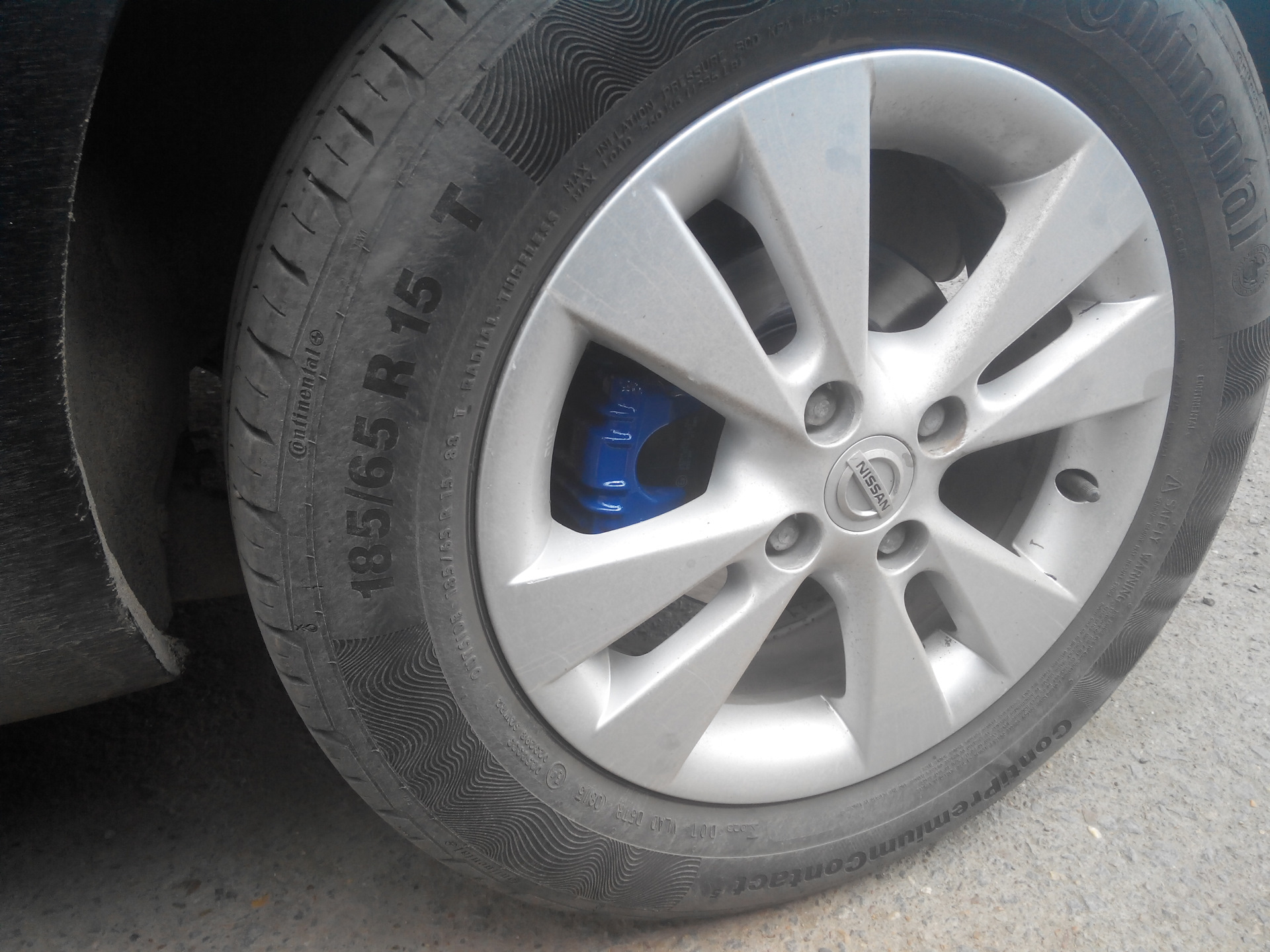

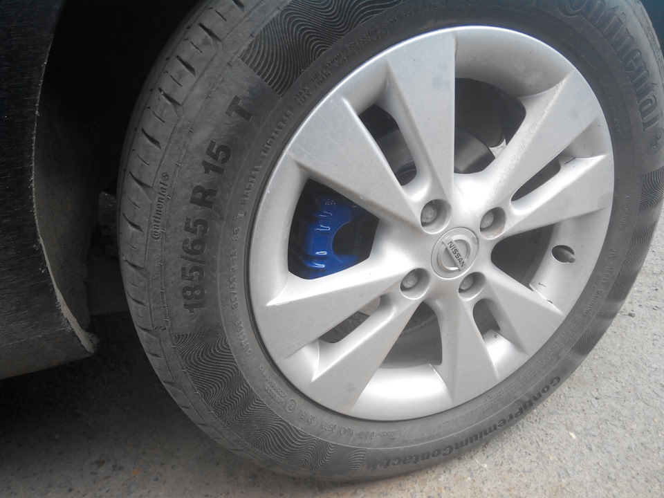

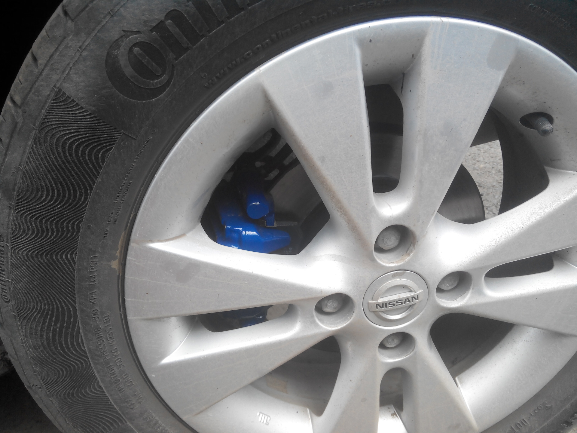

Теперь +1 ЕНОТ с ЗДТ .
После того как выехал из сервиса, показалось, что педаль стала мягче чем была раньше. Но покатавшись по городу, стала как раньше. Прикатаются колодки будет виден результат, но уже показалось, что при торможении меньше клюет в перед.

а как вопрос обстоит с ABS ? И как ты крепил супорта ?
Дорогой мой друг! АВС работает штатно, Я не стал описывать досконально что и как делал, так как есть полное описание проделанной работы. Для супортов изготавливаются кронштэины, если кому не понятно, пишите дам ссылку на первопроходцев!

что бы диск поменять каждый раз к токарю ?
К токарю надо только раз ехать, когда перетачиваешь барабаны в ступици. Потом для обслуживания и замены требуются те-же самые действия что и с передними тормозами.
