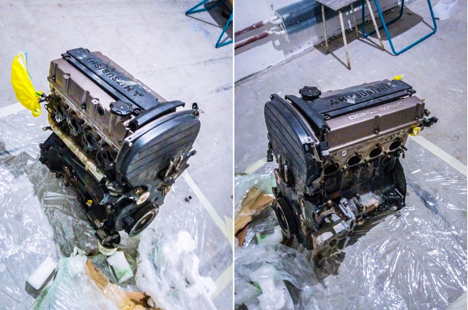

Итак приехалс мне дрыгатель 4g63t — спасибо mihail82 из МинВод, что его урэкал и продал за недорого (ну относительно недорого)))
Дрыгатель застучал после того как на стоковой поршневой Миша дунул в него 1.7 кг. Было подозрение, что вкладыши, но оказалось все круче, но… все по порядку.

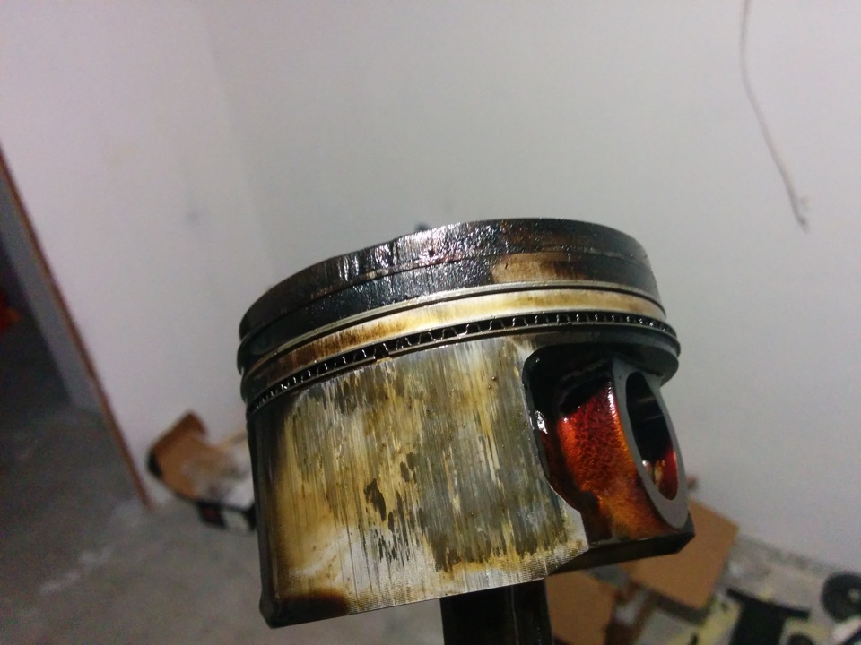

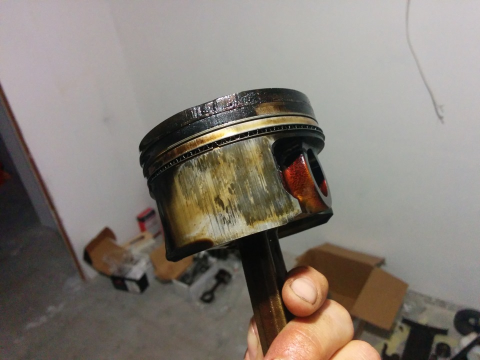

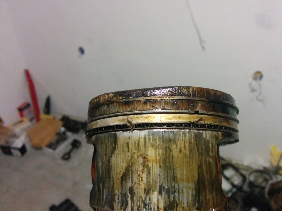

распотрошив двигатель, начинаем осмотр ПШГ:
еще пара фоток для детального рассмотрения
итого: первый и четвертый поршни поплыли, юбки задраны.

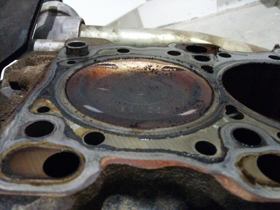

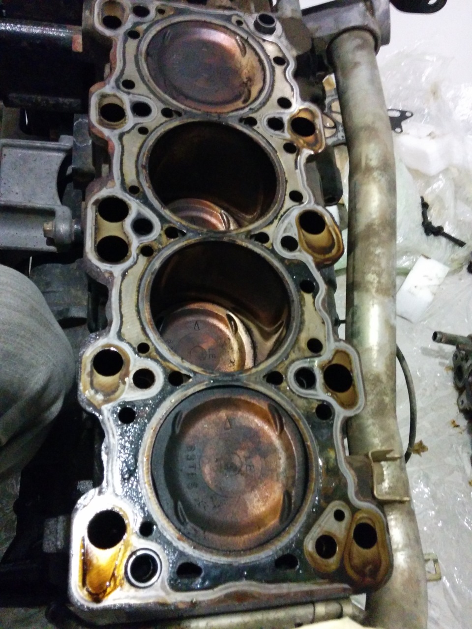

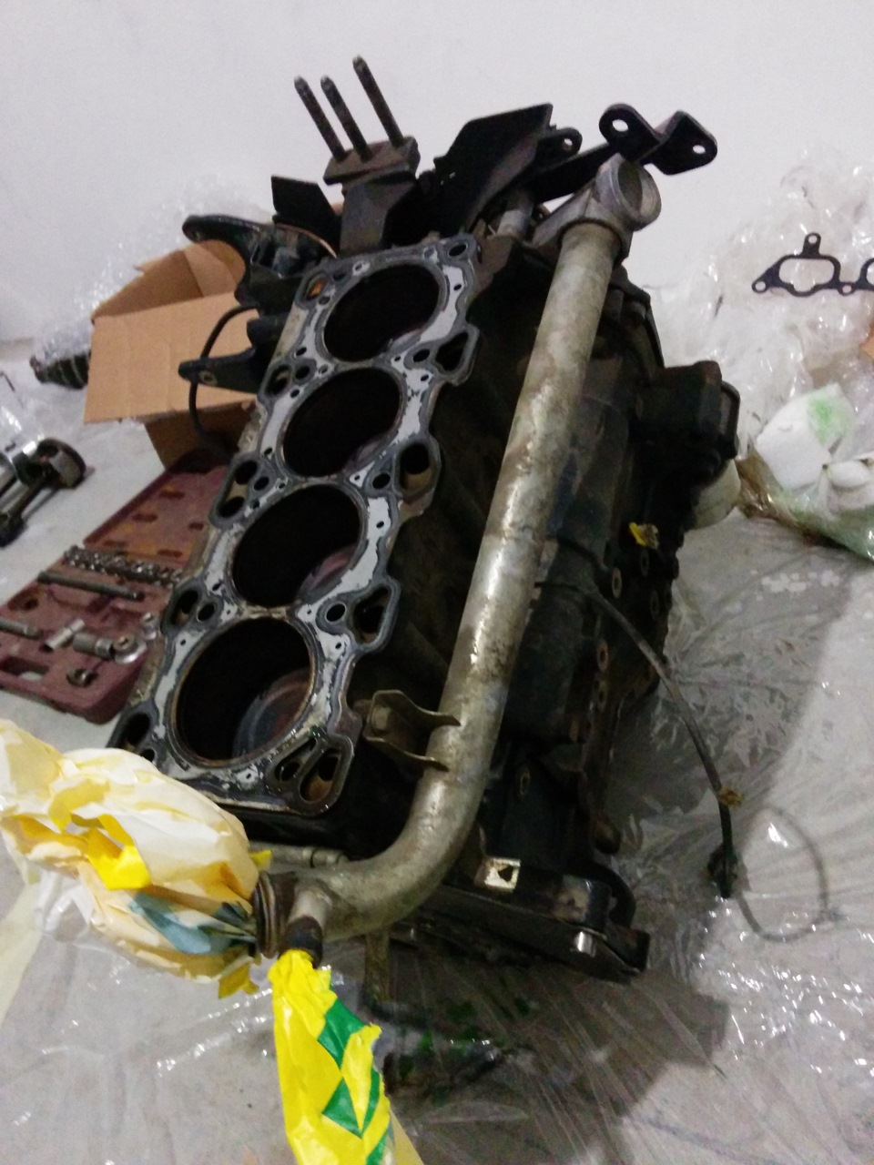

смотрим цилиндры:
итого: задиры на зеркале цилиндров

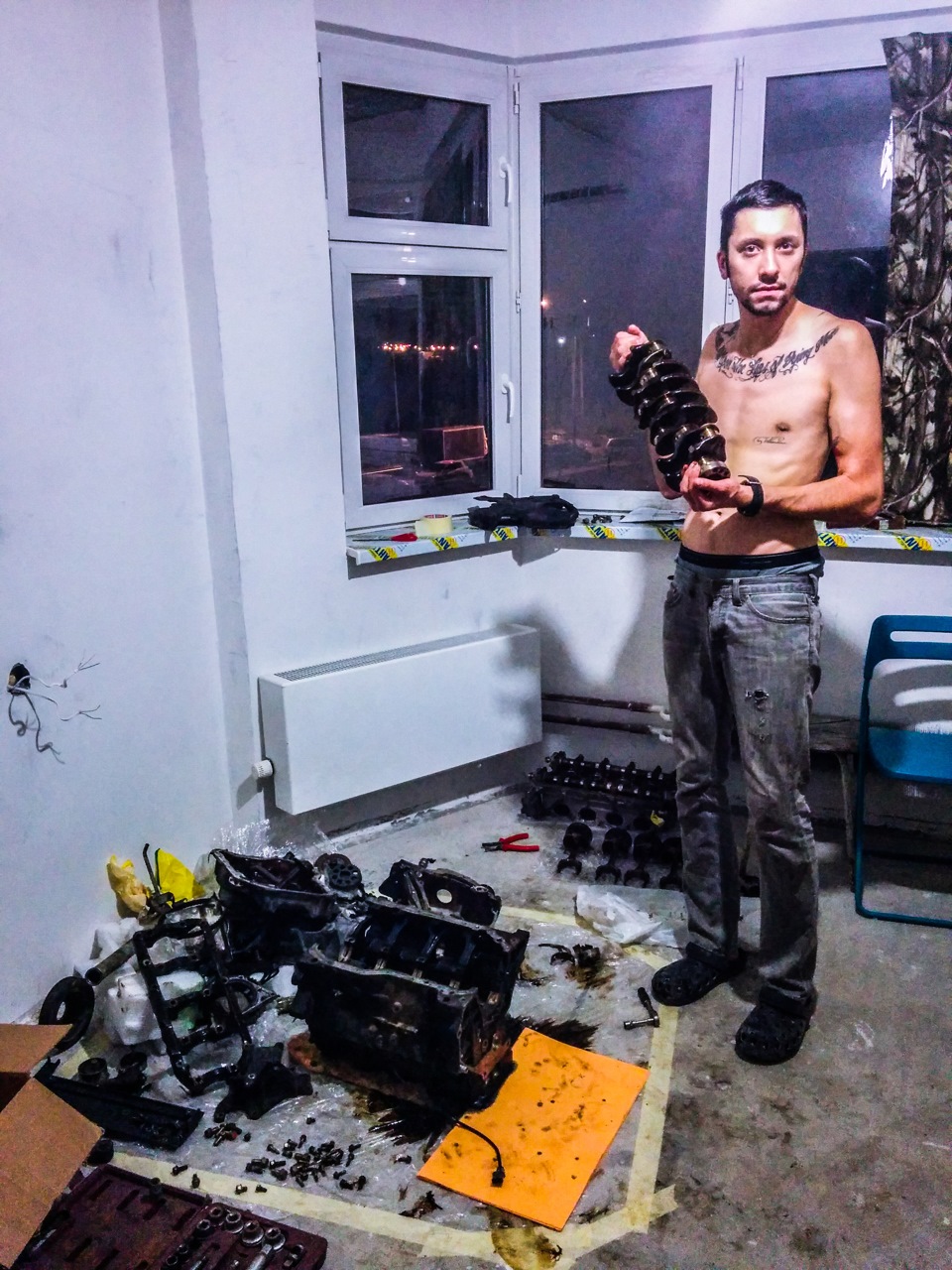

только состояние коленвала порадовало:
итого: коленвал можно на продажу — состояние хорошее. шатуны на четверку.

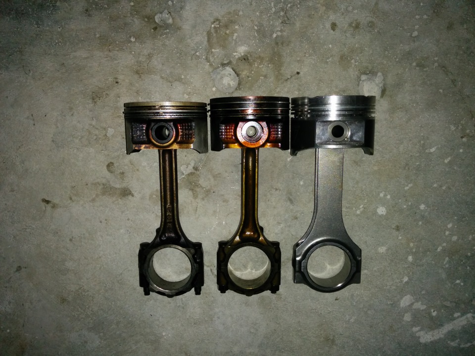

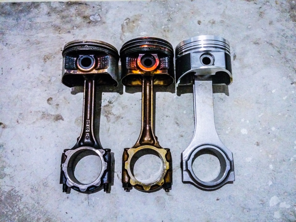

так же мучал вопрос касательно поршней:
ковка Wiseco выглядит выше стокового поршня от Галанта, поэтому был страх, что поршень может упереться в ГБЦ и на этом мой тюнинг бы и закончился.
поэтому достав ПШГ из турбового блока 4g63t и притащив ПШГ от своего галика, сравнил все три сразу:
итого:
— разница по высоте между стоковым от галанта и тюненым есть, но объясняется формой поршней;
— высота поршня от трека и тюненого — одинаковая;
— юбка у тюненого поршня длиннее всех;
— так же разница в толщине стенок пальца между стоковым от галанта и стоковым от трека. при этом толщина с тюненым у трека на глаз одинаковая;
— стоковый поршень от галанта и трека имеют усиление вокруг пальца, тюненый не имеет (другая форма);
— форма шатунов у трека и галанта одинаковые. возможно разница в материале;
— карманы у поршня трека меньше карманов у тюненого поршня.

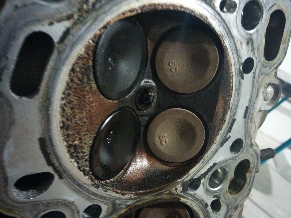

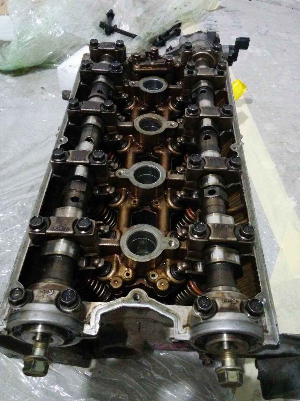

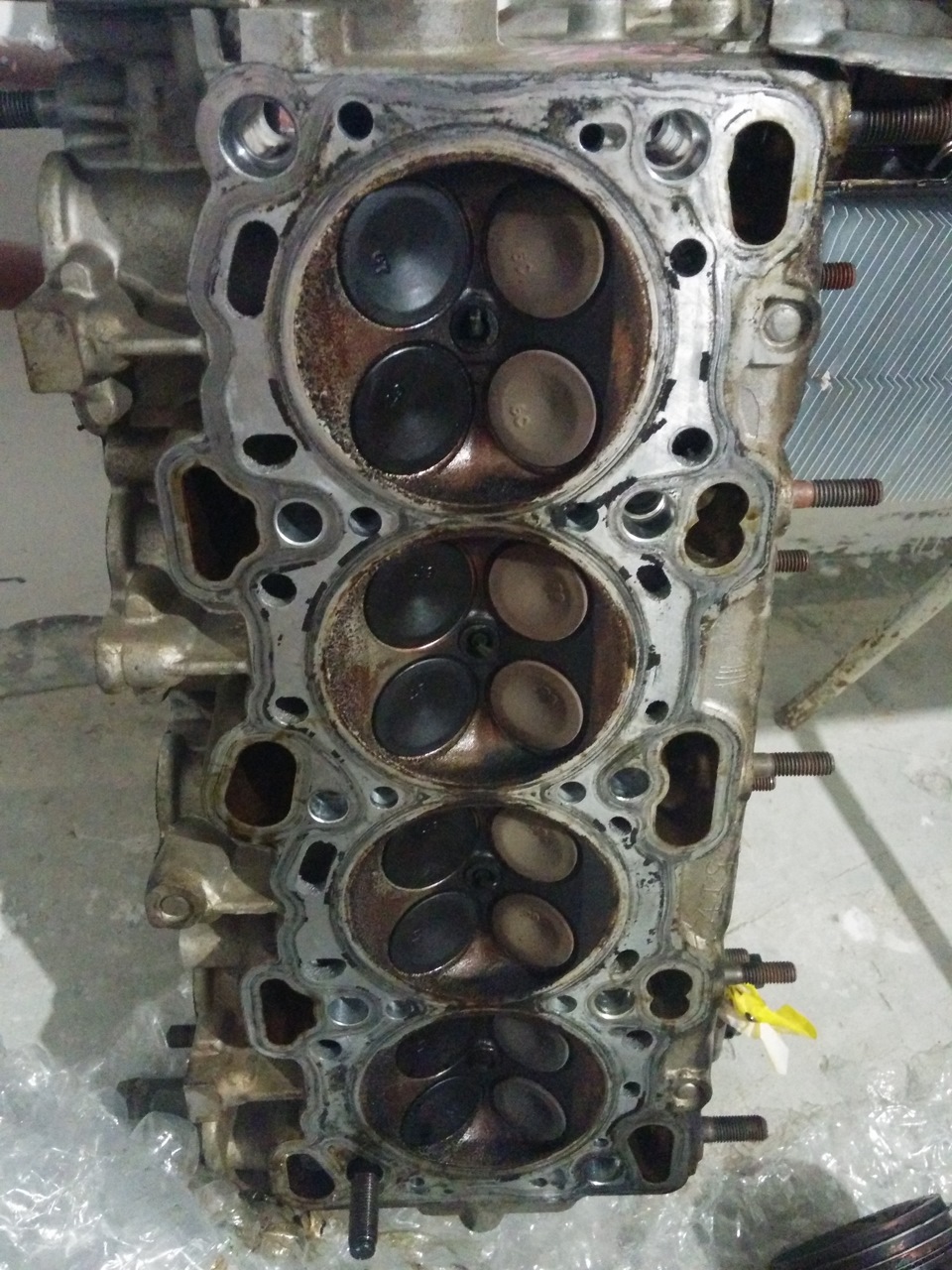

ну и собственно то, ради чего покупался донор — ГБЦ. слава догу тут все в идеальном состоянии: на клапанах нагара нет — герметичность 100%, гидрики и мск новые, валы без задиров:
возьму от донора:
— ГБЦ в сборе с клапанной
— масляный картер
— может еще что по мелочи аля гидронатяжителя, датчиков и тд.
