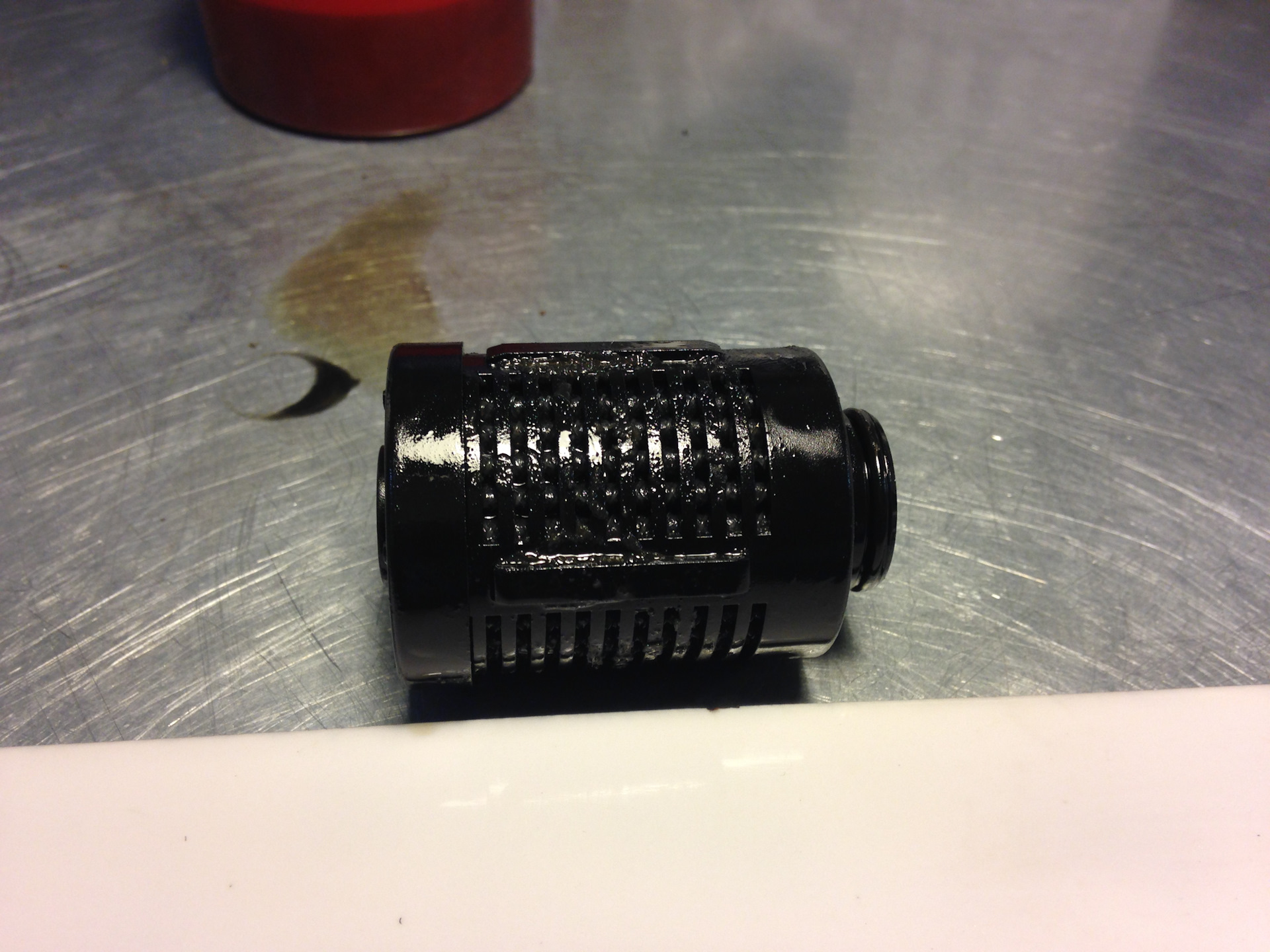

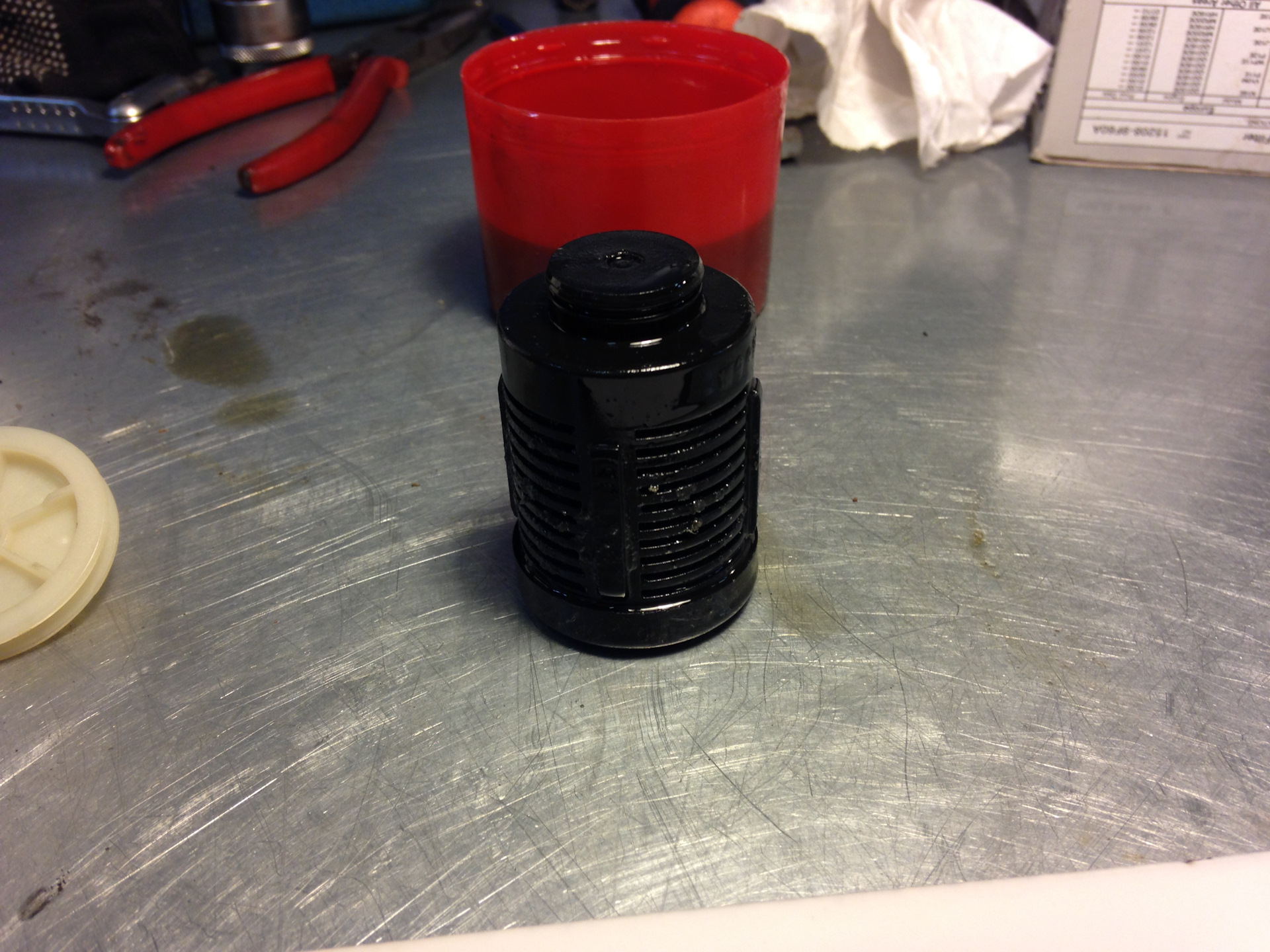

Как все знают полный привод в наших авто обеспечивается муфтой Халдекс 4-го или с 2014 года, 5-го поколения. К тому же замечательная фирма Фольксваген считает, что в муфте 4 –го поколения с периодичностью в 60 тыщ или 3 года, надо менять лишь масло, а фильтр, фильтр он вечен, вечен настолько, что не заслуживает отдельного партнамбера и приходится нам покупать этот злосчастный фильтр от Вольво, Форда или Лендровера… Короче, в июне я решил заменить масло в муфте на пробеге в 46 тыщ, так как помимо отдыха на югах, планировалось съездить в Карелию на Ладожское озеро и погонять там по берегу, по песочку . А раз дилер, как я уже говорил, фильтр не меняет (типа этого Эльзой не предусмотрено), то решено было сделать замену в сервисе MTL-Garage (на форуме были хорошие отзывы ). Поменяли мне значит, масло с фильтром (масло слилось черное, фильтр в кусочках субстанции похожей на силикон) и помыли (я этого правда не видел) сеточку подкачивающего насоса.

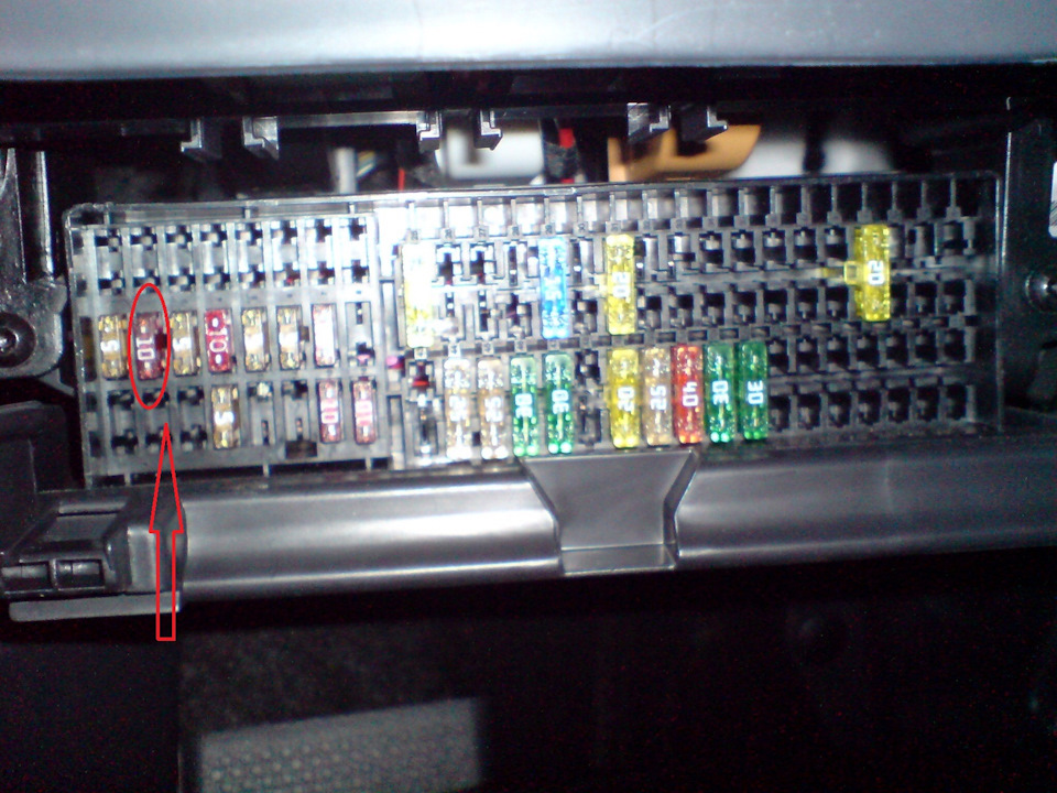

Дальше говорить он не стал, ну я и так понял, что если это не насос а блок управления, то цифра будет очень грустная. Также, он посоветовал мне вытащить предохранитель, дабы не спалить ненароком этот самый блок. Посмотрев толмуд, и почитав форум, нашел я предохранитель полного привода на схеме и пошел его вытаскивать. Вытащил… и получил ошибку по ESP и неработающий автохолд, хотя в книге было написано что этот предохранитель отвечает онли за Халдекс, ладно пес с ним потреплю до пятницы.
