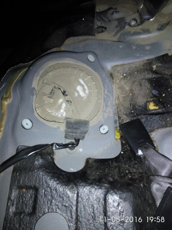

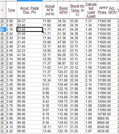

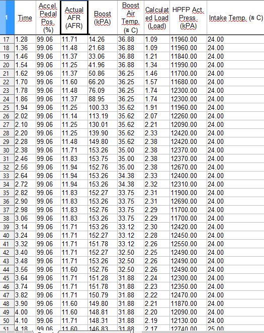

Пару дней назад столкнулся с неприятной ситуацией
по столбцу
HPFP Act. Press. (kPA)
Видно, что проседает давление в топливной рампе, на бусте.

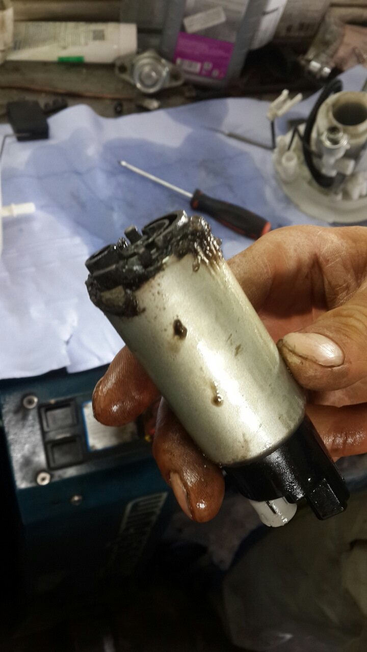

Так как Тнвд стоит тюн, то грешить оставалось только на насос в баке.
Ну и результат проверки:
В итоге замена насоса
и результат.

Как ты насос из колбы достал ?! Почему не показал не объяснил подробно ? Я вот сижу и понять не могу как достать насос из колбы … Подскажи пожалуйста !
К сожалению сам уже не помню:)
Насос кстати, подходит от 10-ки, один в один, только вчера поставил, цена вопроса 850р.
А как колбу вскрывал?
Привет! А какие симптомы были?
симптомы:
дерганье приличное на 3-4 передачах в районе 4000 оборотов,
на 5,6 как будто топливо закончилось
+ детонация естественно, но я спохватился вовремя.
А логи чем снимал? У меня похожие симптомы есть, детон в 10 очков выскакивает, хотелось бы человека найти, который по логам поможет понять, в чем дело.
Логи снимал коббом

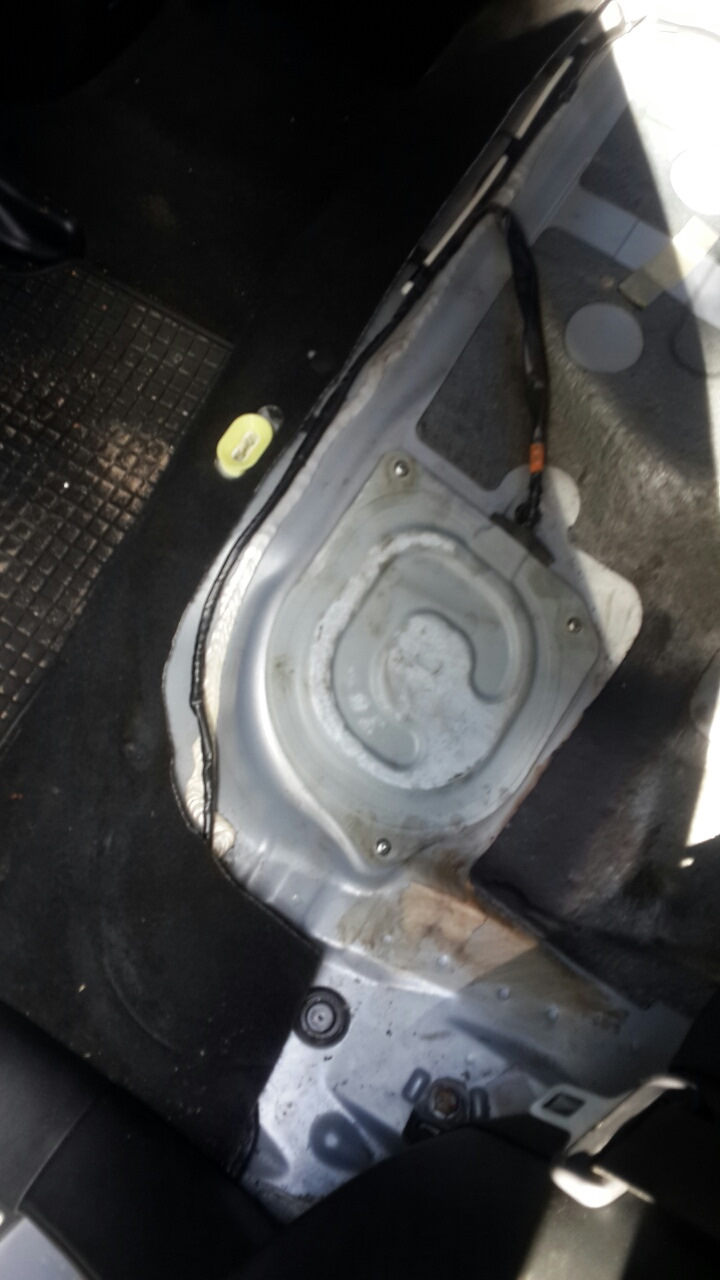

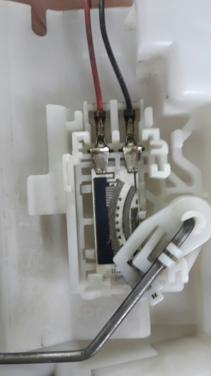

еще вопрос возник, а что за горловина с правой стороны? это нормально что там только фишка питания ?
не понял, где именно?
Под задним правым пассажиром.
датчи4 уровня топлива их у нас вроде 2

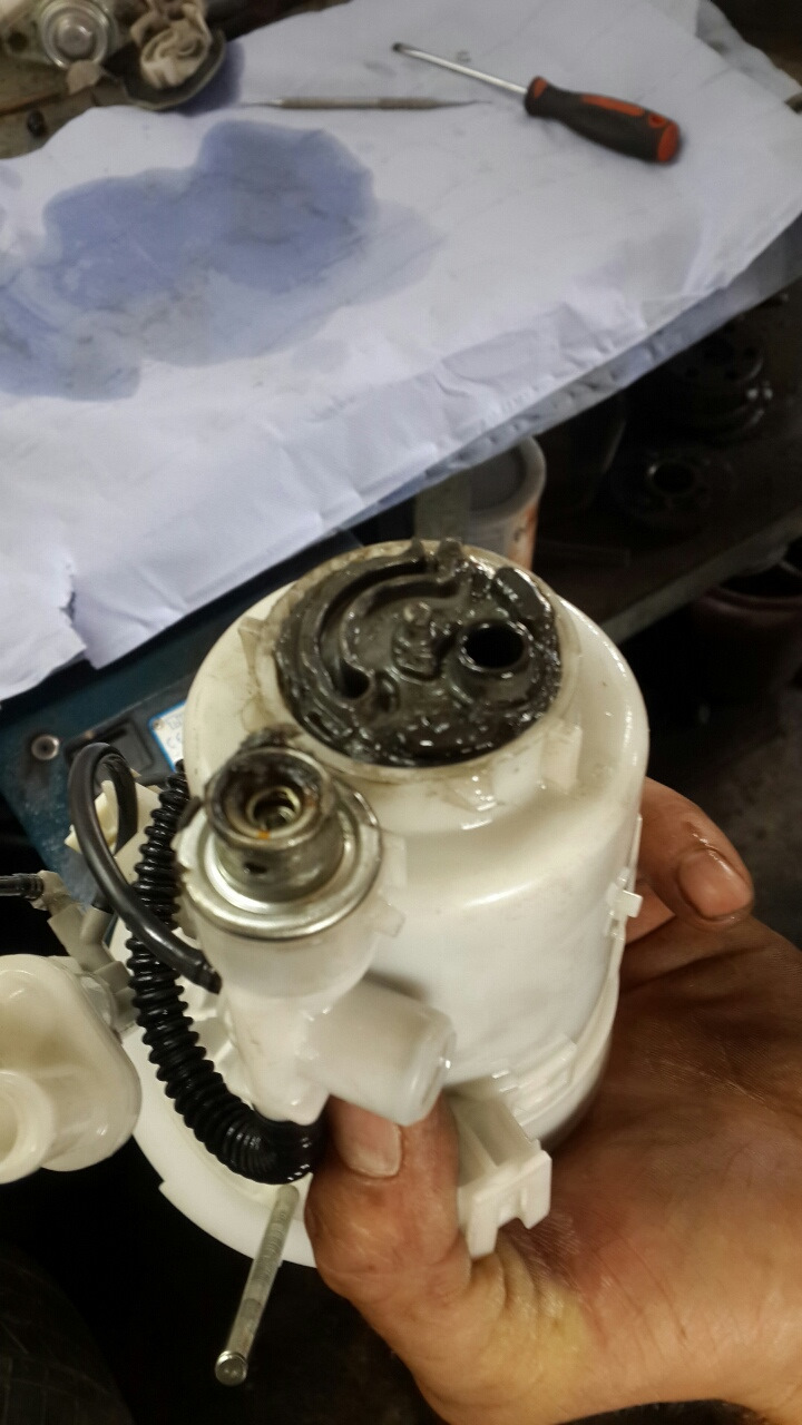

Что за слизь? От чего такое? Есть предположения? Просто грязь?
за 6 мес образовалось, на ощупь как солидол, видимо бенз совсем испортился
Шесть месяцев? О_о
именно столько прошло с переборки двига, где насос естественно проверяли. И самое главное я такой не один, 3 мпс ща месяц и 2 мазды bl, по словам Юры из мурино
yuranikspb
А что делал шесть месяцев назад?
Двигатель когда перебирался, соответственно все остальное тоже проверялось, и насос был в отличном состоянии
yuranikspb
на каких АЗС заправлялся ранее? сейчас там же или сменил заправку?
нет не менял, на газпроме. на остальных начинают ноки лезть
