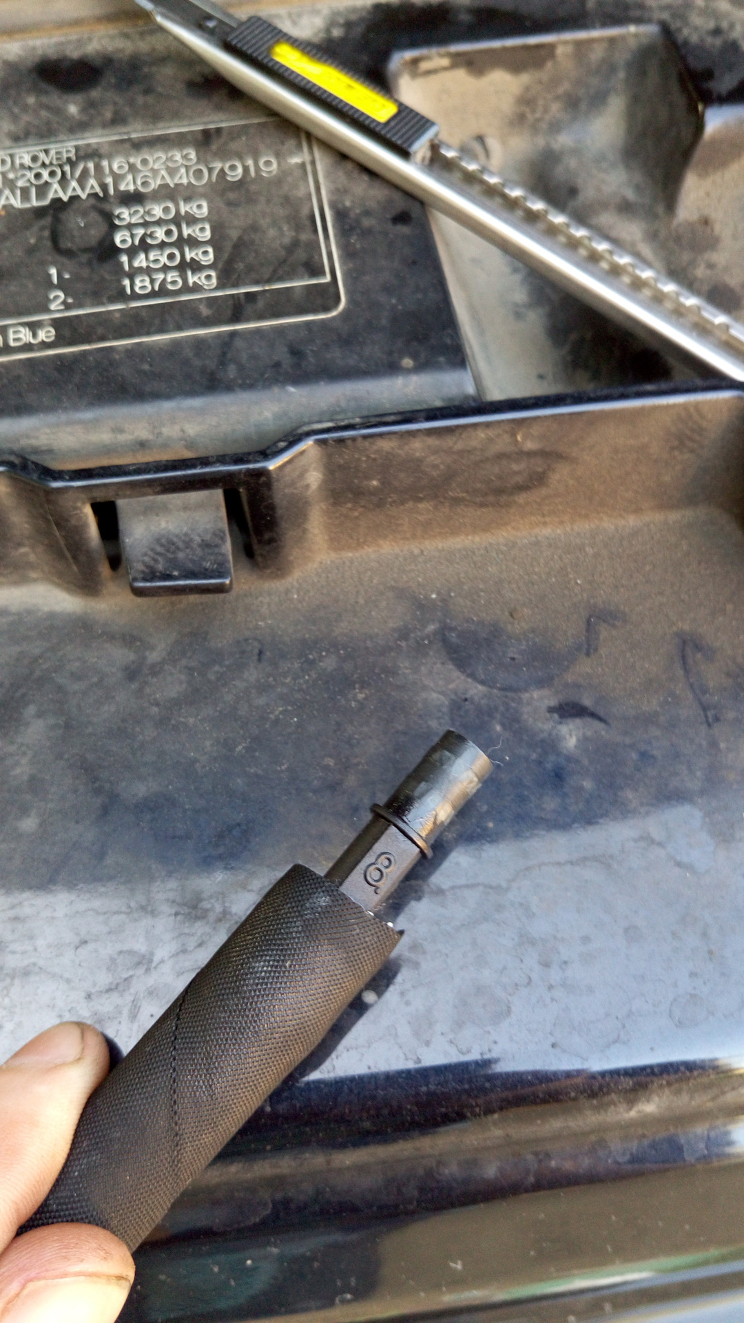

Ну вот наконец то и я решился на подобную процедуру. Промыть топливную аппаратуру.
Сам процесс уже описан и разобран тут и тут, поэтому вряд ли внесу что либо новое. Если Bastionn не будет против, я просто скопирую сюда часть его текста с моими корректировками :

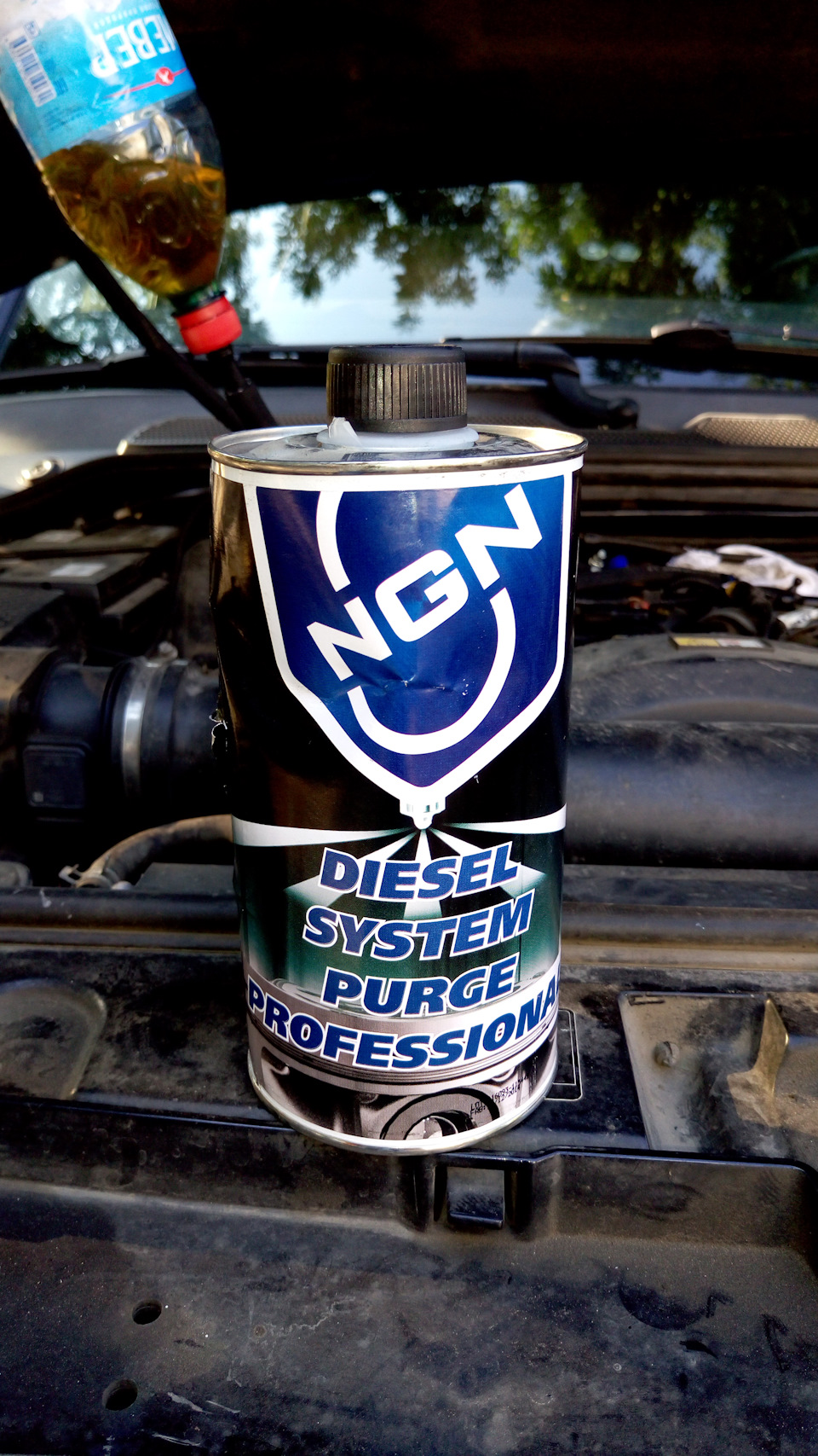

Что купил:
1) Длинный ниппель для бескамерных шин — 1 шт.
2) Шланг с внутренним диаметром 8 мм — 2 метра
3) Хомуты под шланг — 6 шт.
4) Топливный фильтр — 2 шт. (один на выход, другой на вход)

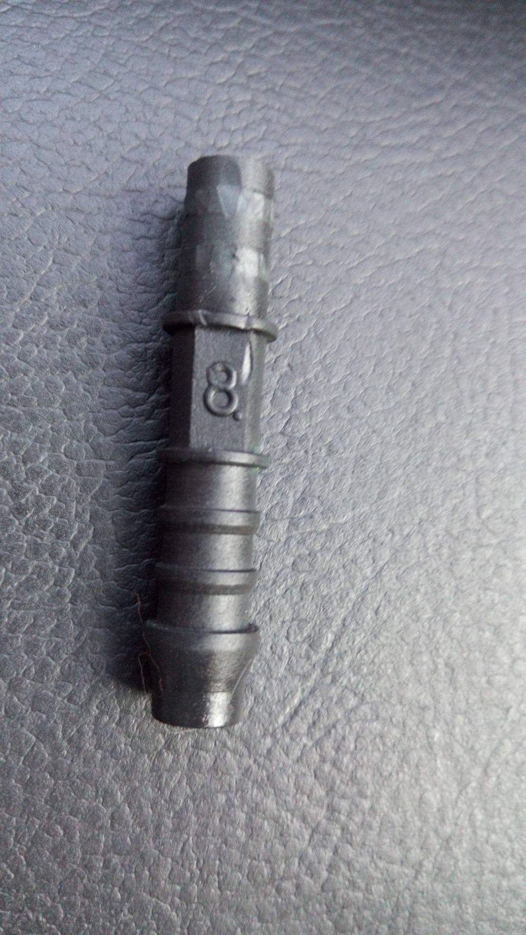

5) Соединитель шлангов на 8
6) Банку промывки.
7) Бутылка 1,5 литра — валялась в багажнике

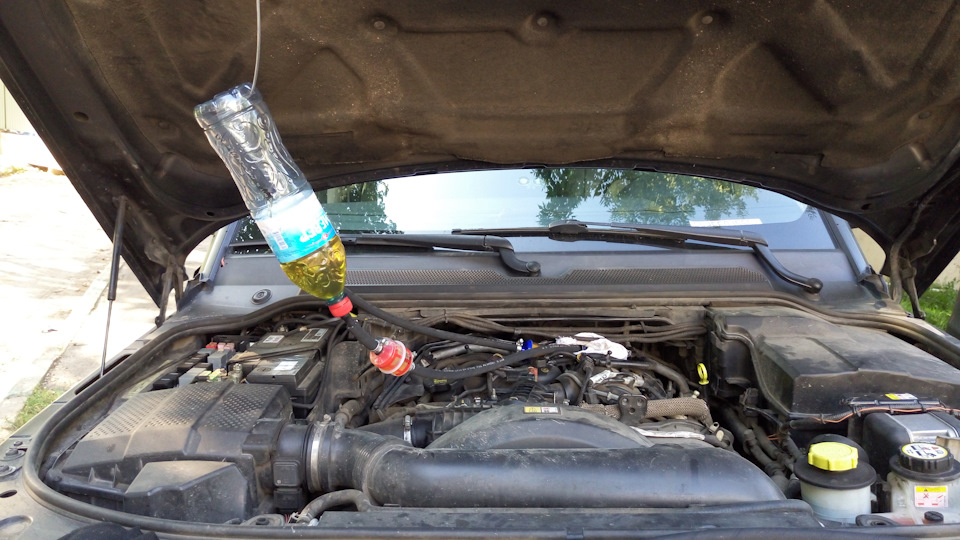

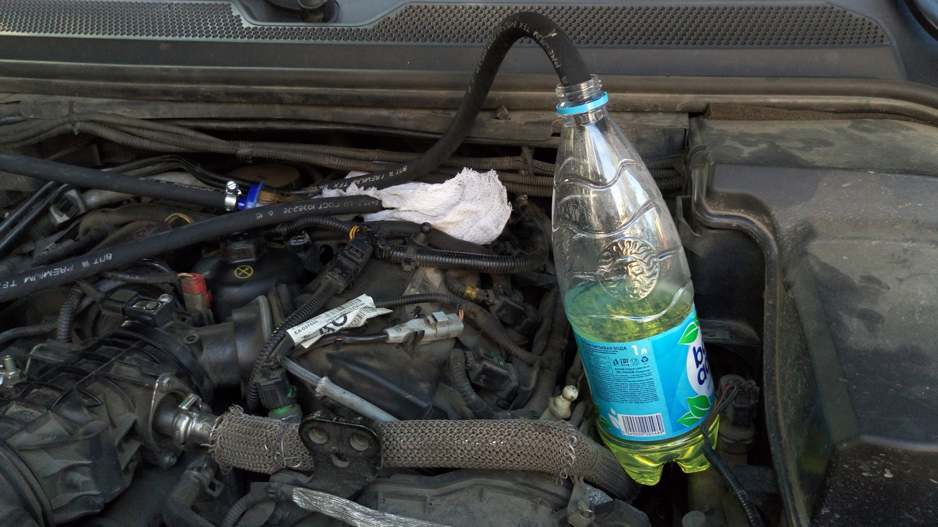

Толком инструкции не нашёл, поэтому сделал так:

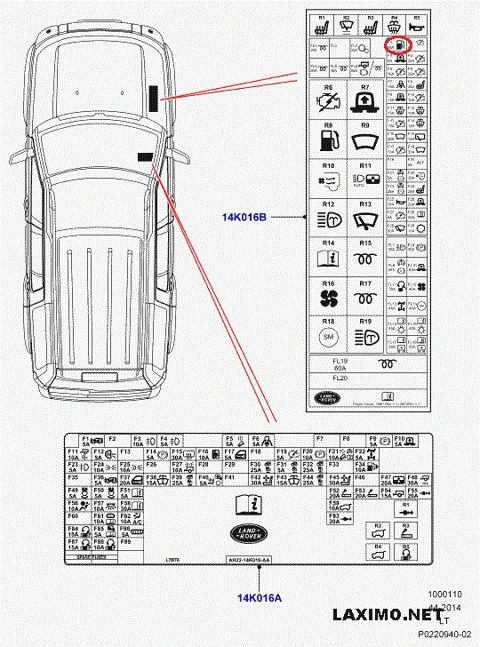

Не забываем вытащить предохранитель подкачного насоса!
1. 20 минут работаем
2. 15 минут отмокаем
3. 30 минут работаем — чуть оборотами поиграл, не долго и не сильно
4. Прогнал соляру, чтоб жидкость не пошла в бак

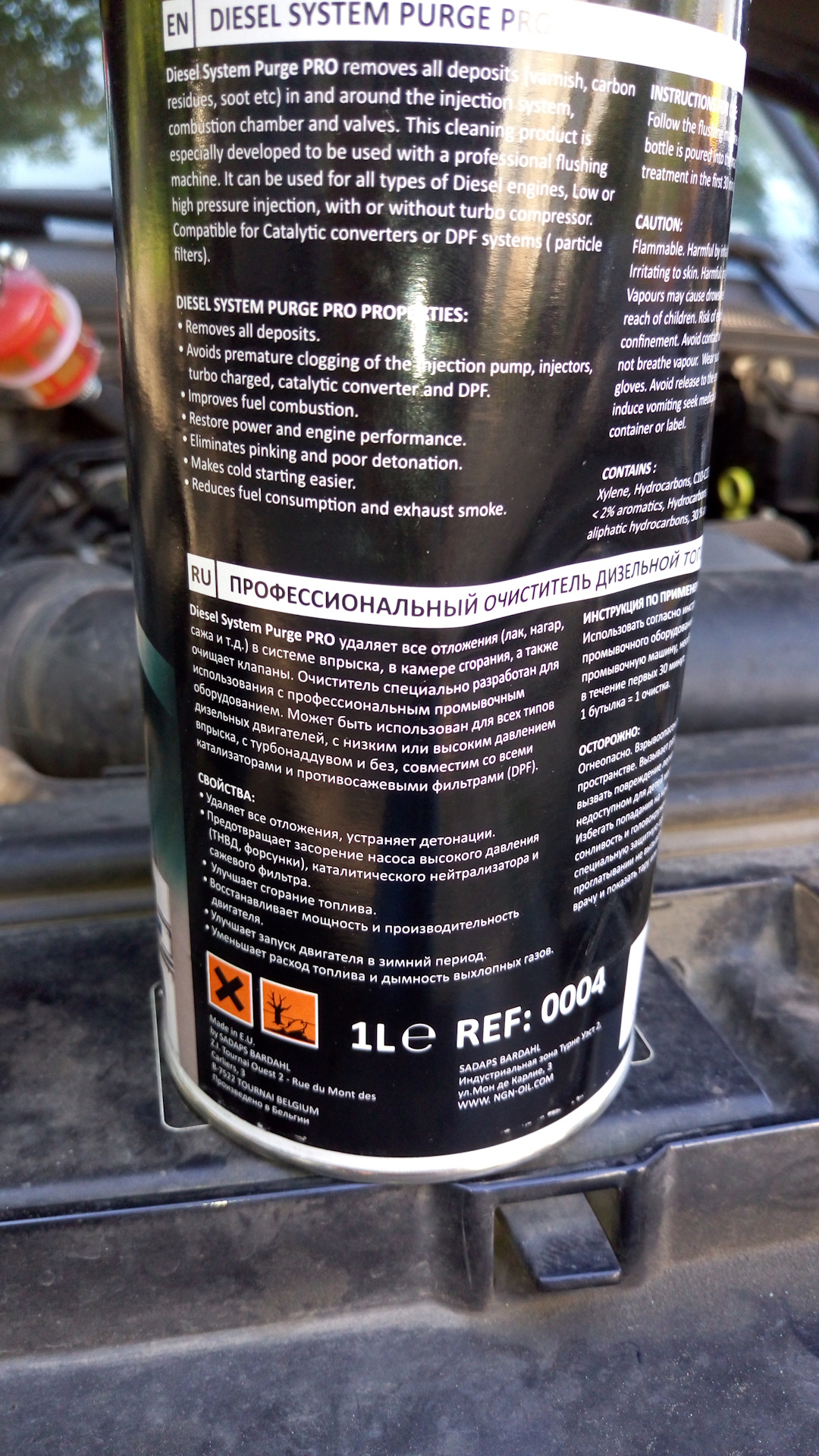

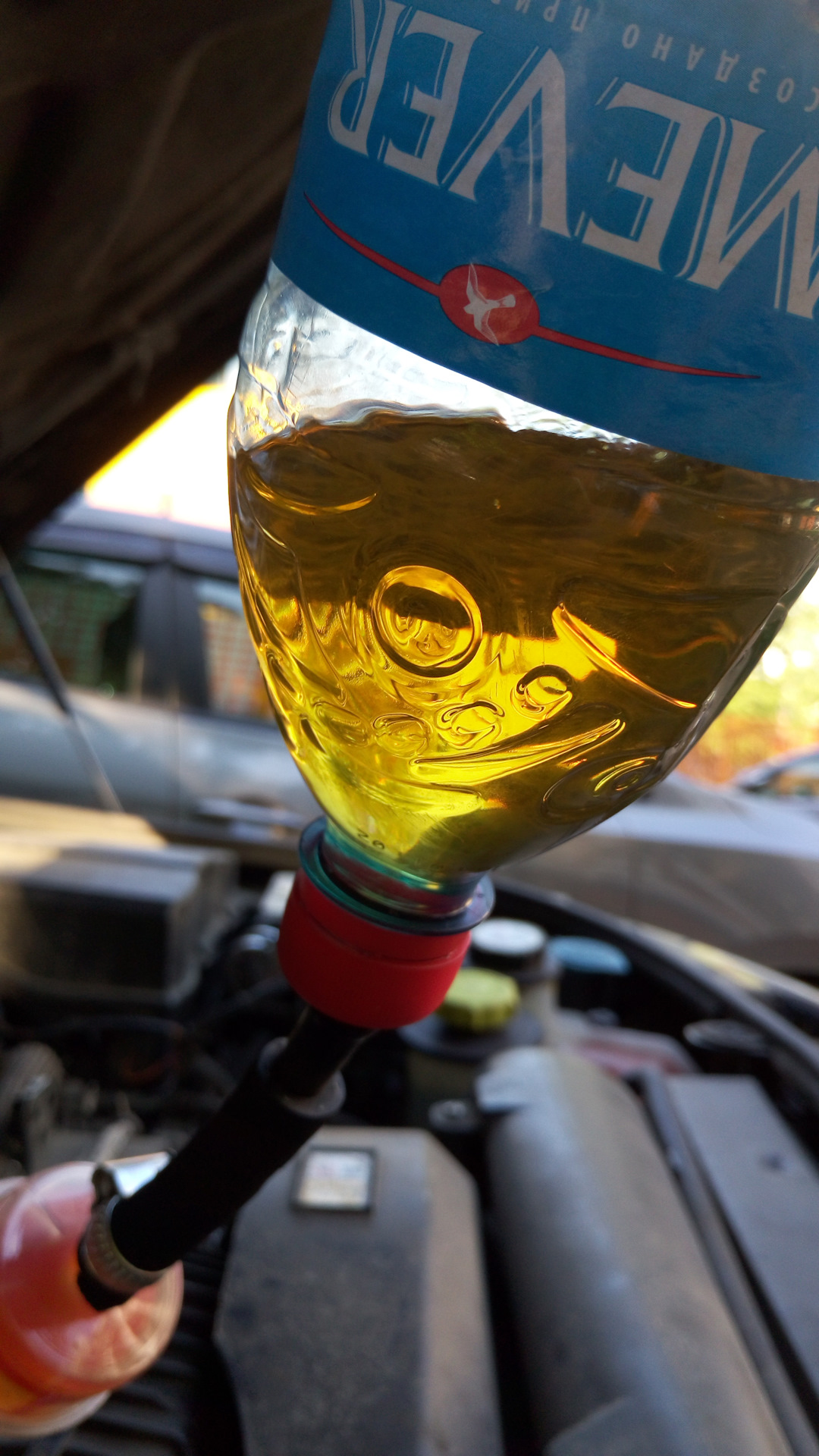

Использовал эту жидкость. Вряд ли кто слышал и видел ее, но это тоже отличная химия.
Вся система подключения стандартна и заимствована по ссылкам выше.
Единственное для подключение к магистралям использовал вот такой соединитель шлангов на 8. Чуть модифицировал его с одной стороны и он как родной вошел и даже защелкнулся.
Грязи не было у меня в итоге никакой
Ну и не много видео
В конце накачал соляры путем вставки предохранителя на место и прогнал по системе промывки, чтоб жидкость эта гадкая в бак не пошла.

Я так и не понял куда обратку засовывать, в бутылку с верху или её не трогаем?
Да, в бутылку сверху
