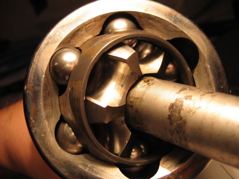

от души могу одно сказать что бы ты там не поставил шрус используй только BARDAHL MOS2 черного цвета тогда долговечность того что ты поставишь сто процентов
Трипоид на Ниву в японском качестве-нереально! Завод и только завод! НО если ничего другого подходящего нет, то можно, конечно и трипоид, только, боюсь что это ненадолго-всё- таки нива это не *девятка*. Выводы можно делать только после реальных испытаний-взять поставить и погонять…
есть знакомая калдина, поднятая до состояния "джип", реально на ниве рядом вставал почти ни чем не уступает =) лет 5 ездиет мужик, кроме задних рессор в калдине ничего не менял (стоят с УАЗа)! на приводах пыльники только… говорю так, потому что этот мужик ремонтируется только у моего дядьки! постоянно возит на ней всякую всячину, рабочий конь так сказать! переднеприводная, залезал под неё смотреть углы работы приводов, моя нива сосёт в сторонке =) ничего у него не хрустит и т.п.
ну я не знаю. там по считалочке или монетку кидать =))) я на ниву заипался запчасти покупать если честно! кто что советует… я короче прошу продавана вынести всё что есть и выбираю =) вот так и привода брал!
останусь на своём… трипоид! не зря в иномарках трипоиды ставят… ой не зря =)
на штатной ниве За трипоед! Я согласен. Но лифт нивы как у него и как у меня и как у многих по максимум тут штатные шариковые только! Они ибо работает пот большим углом, у меня 3 трипоида поломала за месяц. Поставил автоваз езжу уже месяца 3, накатал 10тыщ и всё нормально.
покатаюсь посмотрю как будет))все равно не новый ставил, снял с другой машины, так как моя внутренняя граната хрустела так что все вокруг оборачивались
спасибо) не видел у нас такого
вчера сделал маленький тест, пока что все отлично, ну а дальше посмотрим что будет)
Автоваз штатный!
я за трипоиды
но вот будут ли они работать при большом угле
я уже устал читать форумы по этому поводу но так и не нашел ничего полезного
тогда просто для себя что хочешь то и ставишь =) ведь пока сам не попробуешь — не узнаешь!
тяжелый выбор))
лотерея)))
хреново когда кот в мешке достаётся! =(
поставил на правую сторону)полет нормальный)
