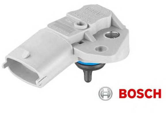

2.-датчик "регулятор давления топлива в топливной рампе"
"Попробуйте во время провала выжать сцепление, оставив педаль газа в том же положении. Если двигатель заглохнет, с большой долей вероятности можно предположить, это датчик давления топлива."
"Если прогретая дёргает, иногда даже глохнет — датчик давления в рампе."
"Диагностика неисправность этого датчика не видит, т.к., этот косяк еще нужно поймать, он не постоянен, поэтому если машина разгоняется хорошо, турбина дует, после 3000 т.об, , тупости никакой, но на хорошо прогретой машине иногда появляются резкие рывки при разгоне, или машина глохнет, меняем -датчик "регулятор давления топлива в топливной рампе"! Менять его не сложно, нужно снять верхний защитный кожух с мотора, и открутить 1 болт, все!"
1 371 883 -Ford — стоимость 10307 ₽ (Exist);
Новый номер 1 582 665 -Ford — стоимость 5108 ₽ (Exist);
1 582 665- стоимость 5 267 ₽ (Emex)
0 261 230 238 -BOSCH стоимость 2 989 ₽ (Emex))
0 261 230 238 -BOSCH стоимость 4261 ₽ (Exist);

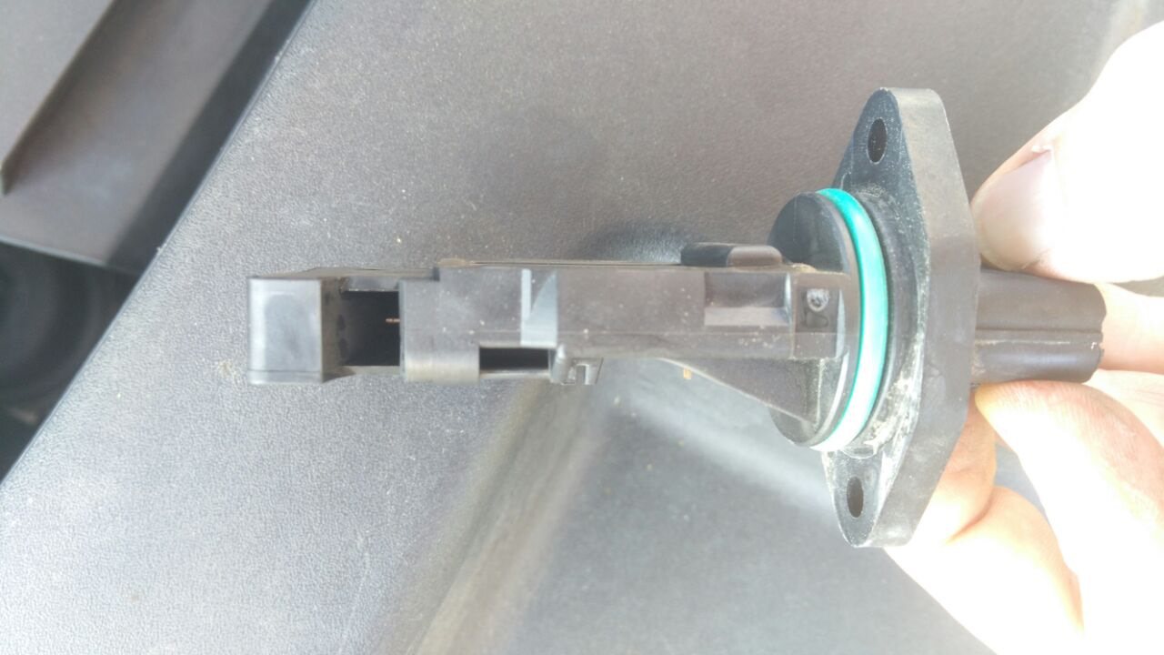

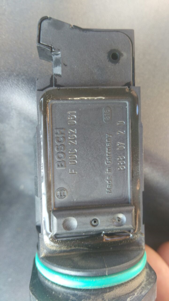

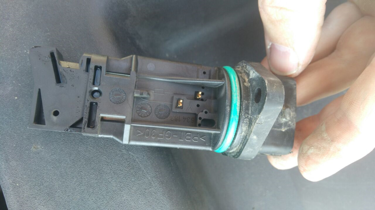

3.-MAF (ДМРВ (датчик массового расхода воздуха)
Диагносты сразу смотрят параметры датчика ДМРВ, если все параметы пучком (что врятли т.к. датчику ДМРВ пора уже завирать показания расхода воздуха) то переходим к следующему.
СИМПТОМЫ БОЛЕЗНИ грязного датчика ДМРВ:
Постоянно горящий "Сhek", повышенные/нестабильные обороты холостого хода, ошибки пропуски зажигания по цилиндрам, бедная смесь, ощутимая тупость, рывки, провалы при нажатии на газ, завод не с первого раза, завод авто с прогазовкой.
Вылечить: помыть спец-средством от именитого производителя Liqui Moly Очиститель ДМРВ Luftmassensensor-Reiniger (арт. 8044)
Либо замена.

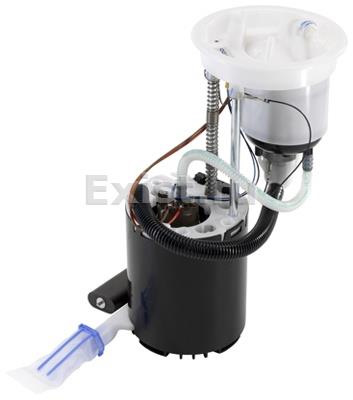

5. Бензонасос
"на 2.5 есть блок управления бензонасосом, я когда проблему подёргивания искал, ездил на диагностику, парень крутой (диагност) попался как-то подключался к этому блоку и все мне про топливную выдал, сказал что все гуд. А я уже хотел бак снимать… У нас бензонасос довольно надежный, в отличии от 2.0. Так что может есть смысл на диагностику топливной сьездить…"
Ford 1 682 344 стоимость 38 475 ₽ (Exist);
Ford 1 682 344 стоимость 39 618 ₽ (Emex)
То что нашел по форумам на замену:
Messmer 775306 Насос топливный, электрический стоимость 10553 ₽ (Exist);
Messmer 775306 Насос топливный, электрический стоимость 12636 ₽ (Emex)
VDO A2C53100689Z стоимость 13203 ₽ (Emex); применимость: для S-Max (WS) 2.0 145 л.с. Бензиновый
VDO A2C53100689Z стоимость 13758 ₽ (Exist);

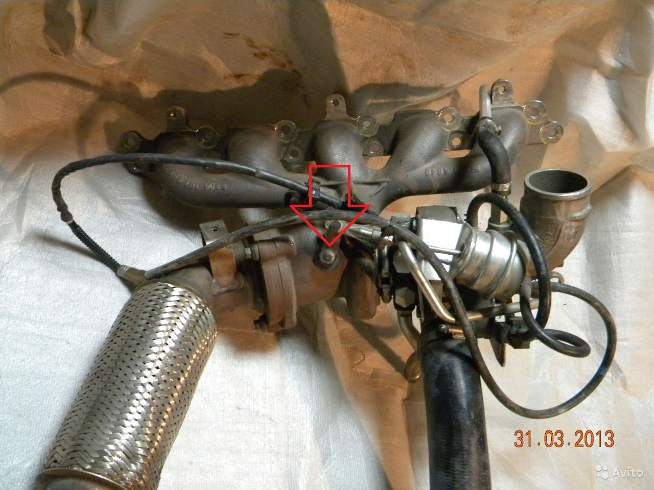

6.-Турбина-электромагнитный клапан управления турбиной.
"После долгих мучений найдена проблема…клинит в этом месте (обозначено на фото ) и вообще должно от руки двигаться и возвращаться на исходную сама, этой хренью управляет наш любимый электромагнитный клапан…доступно подлезть спокойно снизу…разрабатывал плоскогубцами до свободного хода заливал различными видов смазками…ура больше не дёргается…
Турбокомпрессор
Основным элементом управления системы турбонаддува является регулятор давления наддува, который представляет собой перепускной клапан (вейстгейт, wastegate). Клапан ограничивает энергию отработавших газов, направляя их часть в обход турбинного колеса, тем самым обеспечивает оптимальное давление наддува. Клапан имеет пневматический или электрический привод.

Подскажи датчик заменил?регулятор давления на рампе? Мне просто оригинал форд за 9700₽ впаривают. Типа бош не на мое авто идёт каторый у вас написал
0261230238 Bosh его поставил. Стоит 2500 руб.

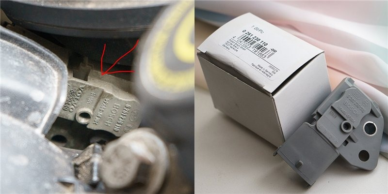

На картинках датчик с другим номером. Подходит он, может в курсе кто?
238 и 110 датчик идентичны по креплению и параметрам. Различие в корпусе, но это не мешает его установить на место. Нюанс в том, что надо искользовать очень короткий уголок торкс на 30, так, как пространства там очень мало.
