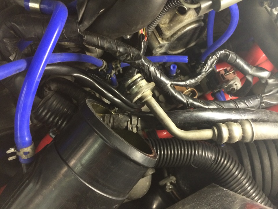

Изначально данная безделушка была в тачке, но частично поломана.
Т.е. под капотом был обрезан датчик буста, болтались какие-то провода, так же висели трубки от бывшего выносного бустометра, который был спи*жен. Короч полный беспорядок.
В салоне так же все было криво, провода разбросаны, провод на контроллер оч не красиво просунут в щель под приборкой.
Так как система все равно не работала, я вырезал все нахрен, убрал все лишнее, зафотал подключение к мозгам, чтобы не возиться потом, убрал в ящик почти на пол года, пока тачка строилась.

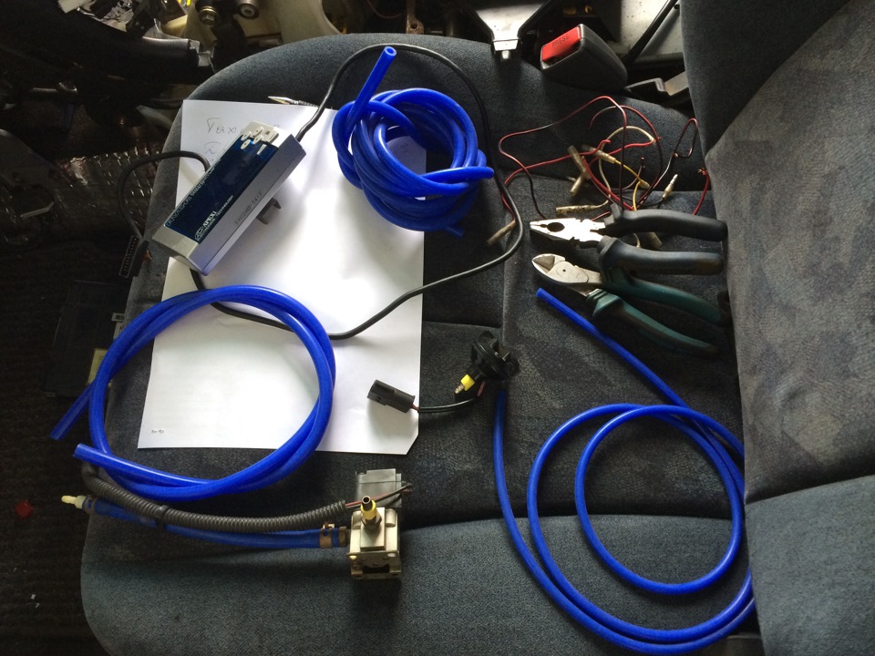

Подключать в принципе не много, что у нас тут:

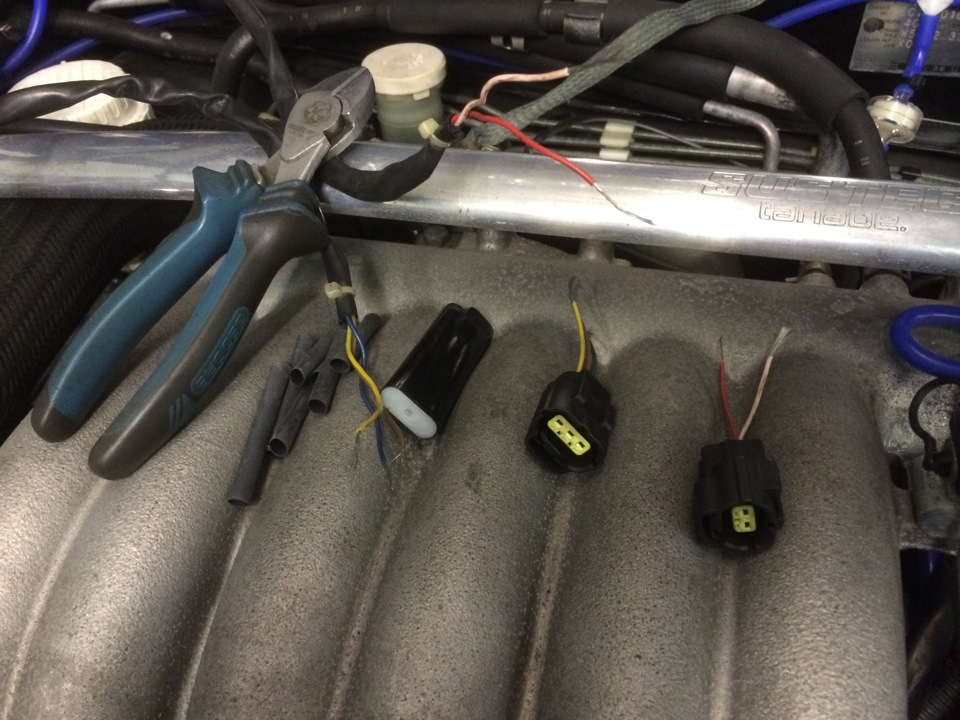

До этого, если помните, при сборке авто, я заранее прокинул провода под это дело, чтобы больше не разбирать всю морду. Тогда мне пришлось отрезать все фишки, чтобы провода пролезли, поэтому предстояло их еще восстановить.
Ну поехали!
Несколько дней я читал-учил-не понимал и снова- читал :)

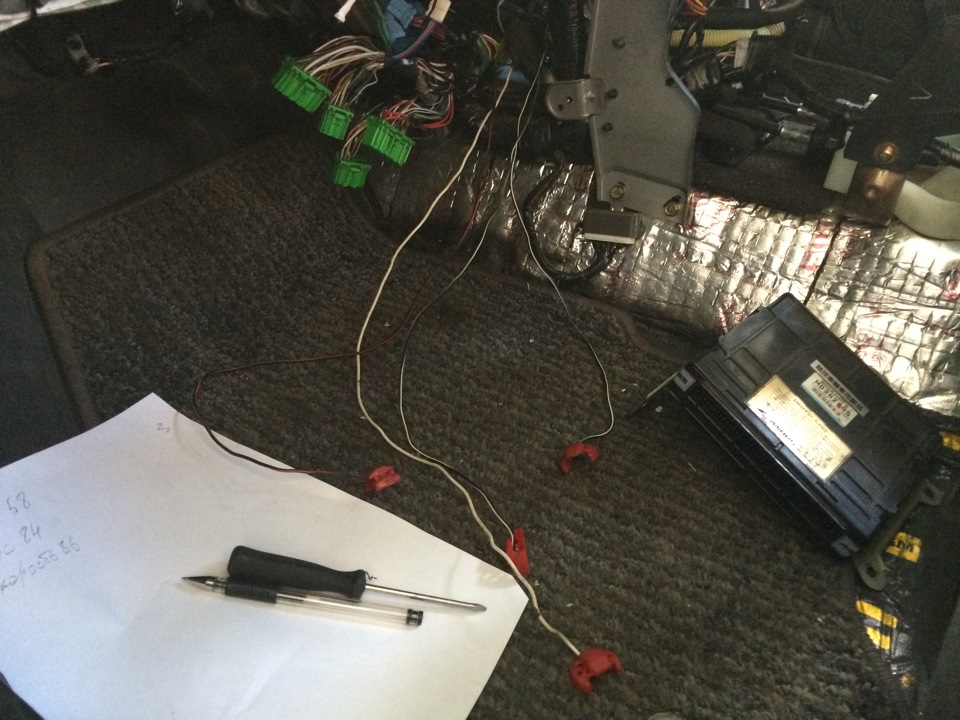

В итоге мне таки удалось найти распиновку нашего мозга двс на вр-форуме
В инете же я смог найти схему подключения контроллера в плане проводов, какой по цвету провод за что отвечает, ну а там уже с помощью распиновки смог все подключить.

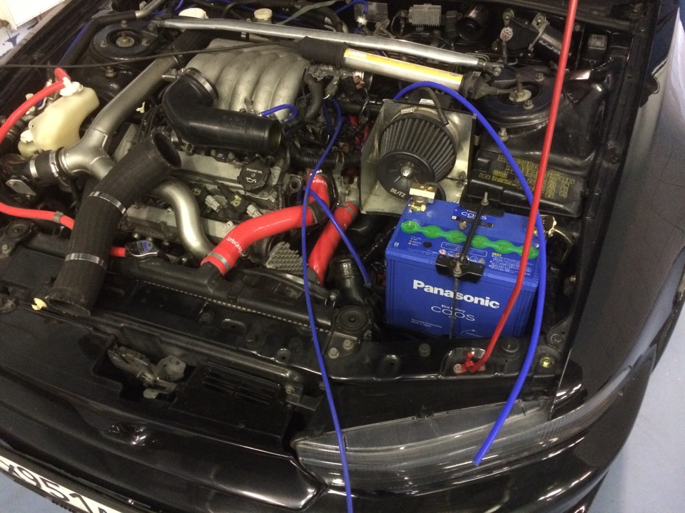

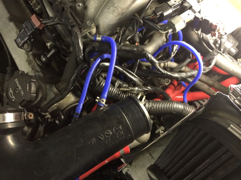

Ну и дальше началось самое веселое, подключение клапана под капотом.
До этого клапан был приспособлен весьма криво на мой взгляд. т.е. все было подключено к тем же штатным трубкам, к штатному клапану, висели просто заглушенные вакуумные трубки. При сборке авто я все вернул в полный сток, все было красиво, без лишней херни.
Снял часть впуска.
А так же решил снять топливные трубки, чтобы было удобней подлезть. Руки с*ка не пролезали из-за них!
Долго крутился у штатного клапана и пытался понять, как врезаться в систему.

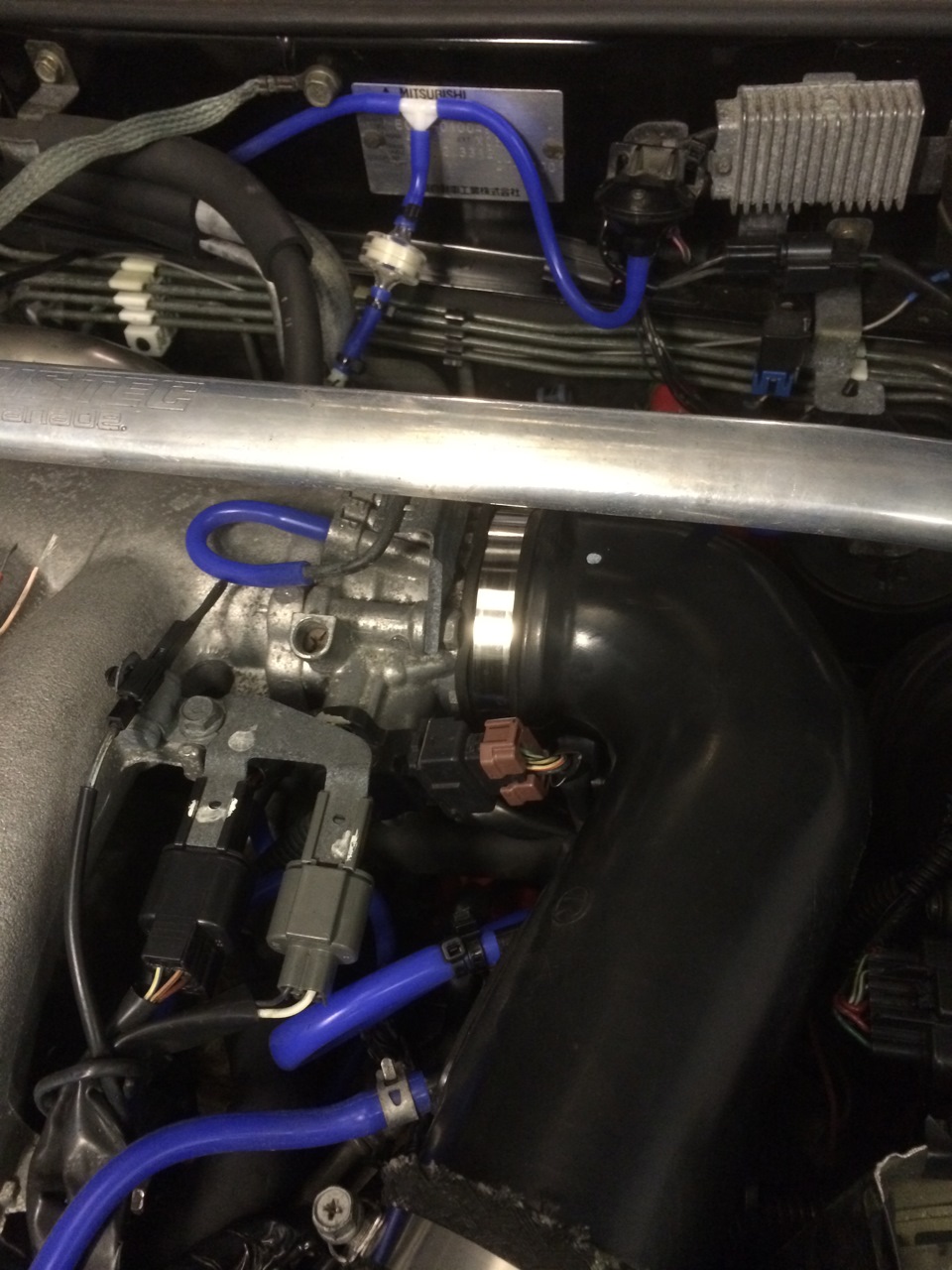

Покурив еще немного интернет в бошке зажглась лампочка.
Меня вдруг осенило, как это все работает и что нужно сделать со штатным клапаном.
Ответ был прост!

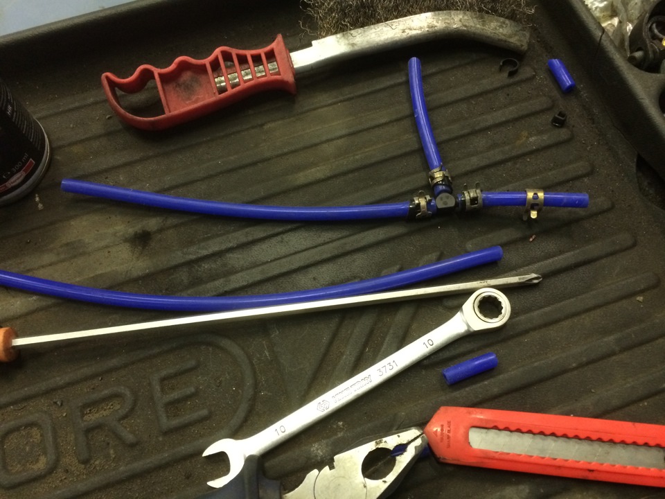

К ху*м всю штатную систему контроля наддува! :D
Полностью вырезаем всю штатку, отсоединяем клапан, можно его ваще нах выкинуть.
Дальше начинаем прокидывать уже управление с контроллера и ставим регулировочный клапан.
По сути все оказалось вовсе не сложным. Успешно подключив клапан я сныкал его так, что просто открыв капот, его не увидишь :) Все трубки буд-то на штатных местах, только датчик еще один на щит повесил и все.
Восстанавливаю проводку, наращиваю провода, ибо не хватало.
Далее собираем все обратно и убедившись, что все на месте и затянуто выдыхаем :D
