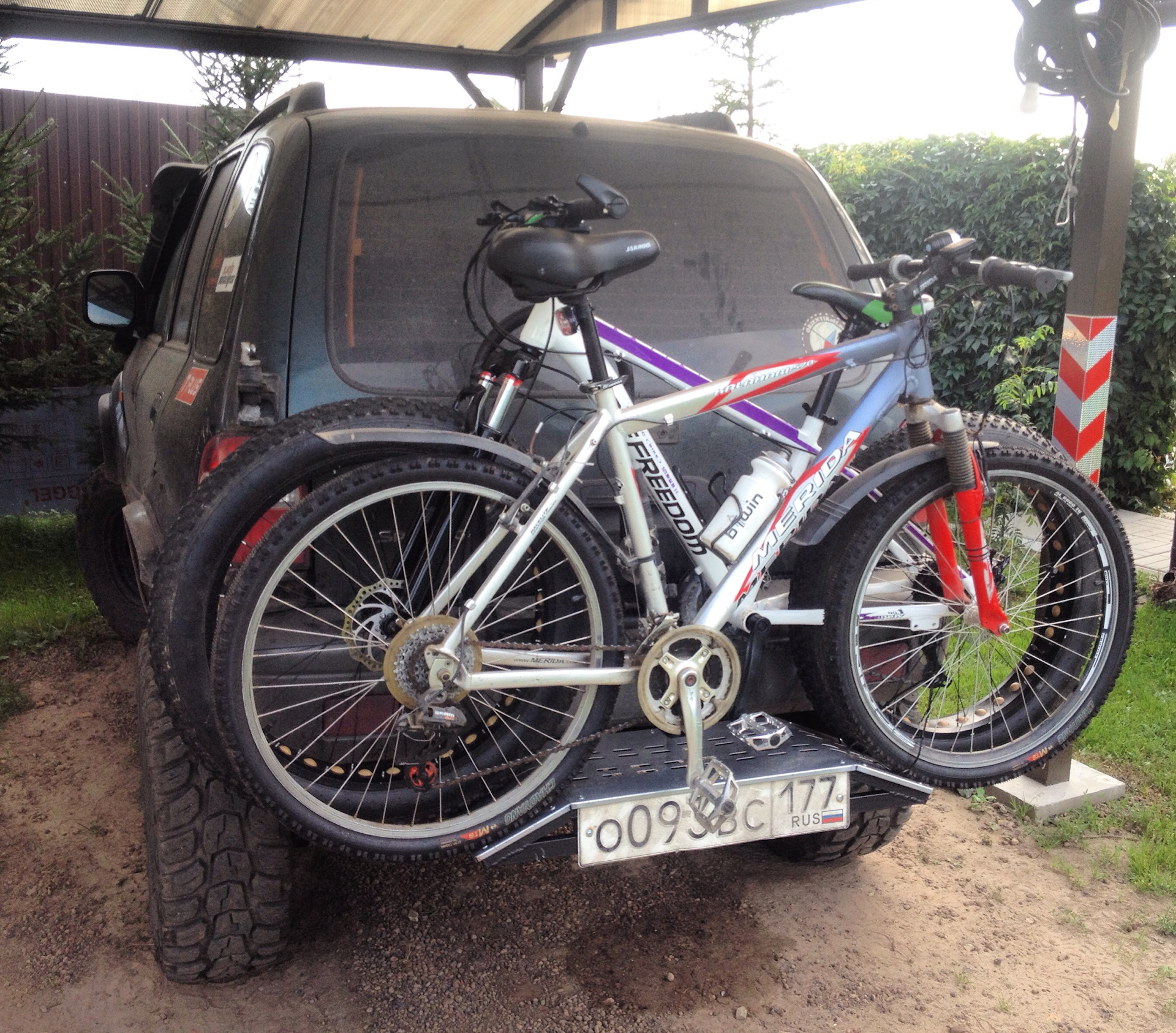

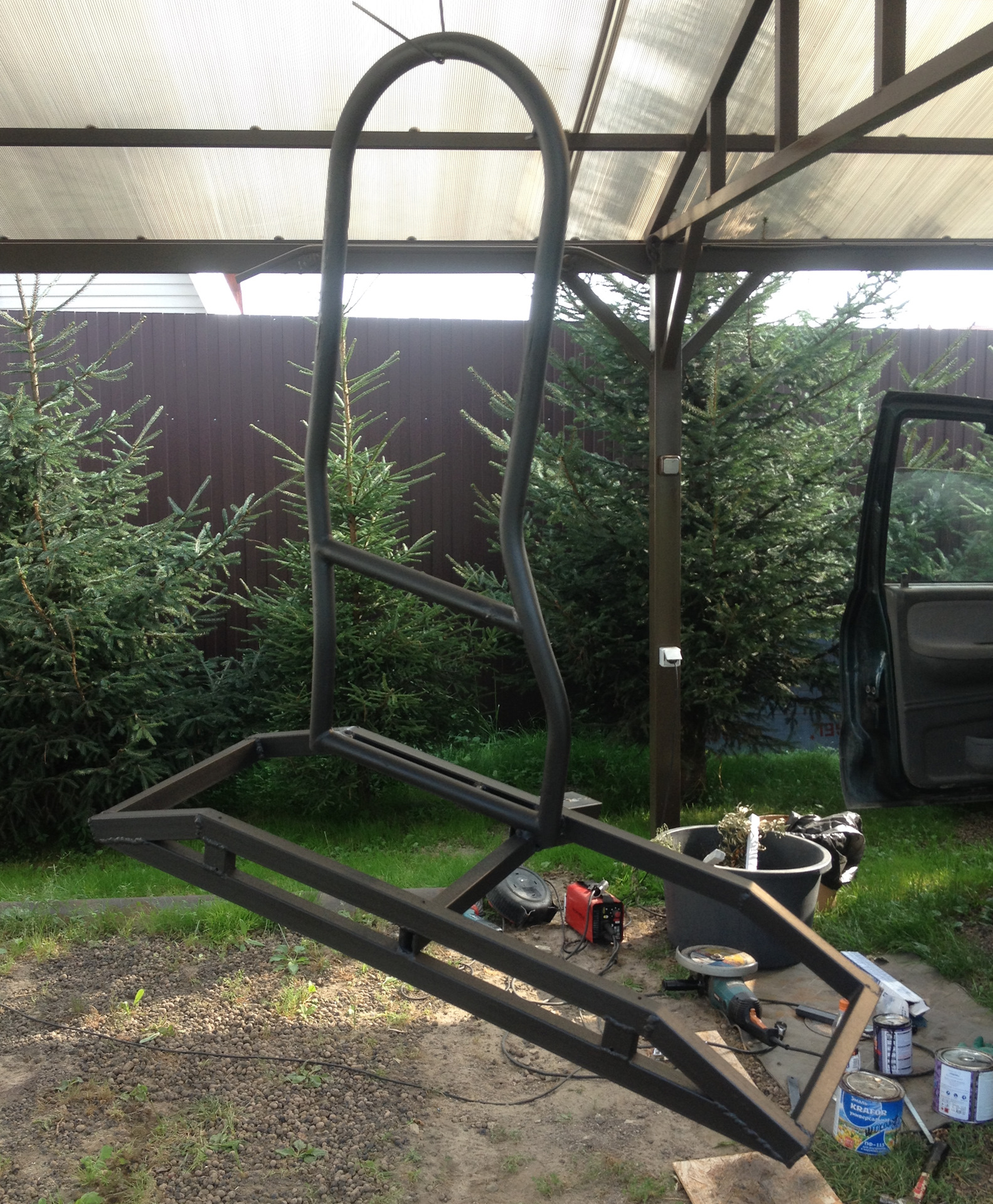

Понадобилось мне тут крепление для перевозки великов, посмотрел на цены креплений на фаркоп и на их конструкцию… иии… не торопясь изготовил из профиля и дорестайловой калитки запаски (любезно предоставленной мне Korol85)
мастерить начал спонтанно поэтому фото какие есть)

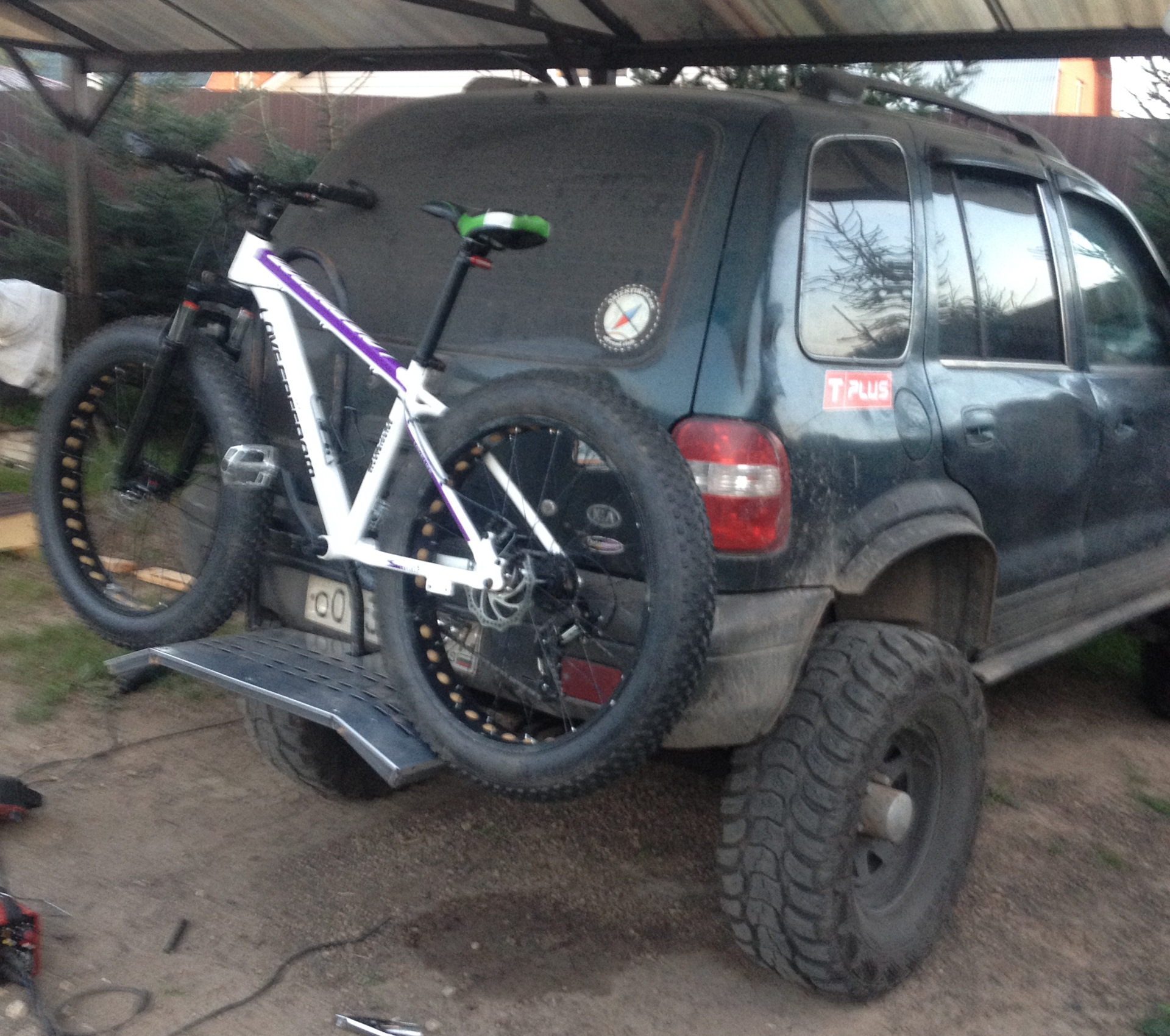

подварил крепление для номера,
ну и в итоге.
площадка съёмная, снимается и ставится за пару минут, вставляется вместо шара.
останется только затяжные ремни для фиксации колёс на платформе подобрать и прикрутить…

Привет.а менты нетрогают за бакпжник?
огонь. все мои проблемы решены))) спасибо)
фары закрыты, а так идея интересная, мне то же два возить приходится.
вопрос то решаемый, просто дублирующие фонари на площадку пределать и всё.
проще тогда на верх огород городить
да не… площадка то вместо фаркопа ставиться, а фонари к розетке фаркопа подключаются… делов то)

Тоже хотел что-нибудь такое придумать, только чтобы фары и номер видны были, корячить правда по-выше придется
зачем повыше?
Чтобы были видны фары. Думаю может велосипеды крепить вертикально не будут они закрываться.
так можно фонари на платформе продублировать, а то вертикально фиксировать не удобно и смотреться будет стрёмно
Фонари задние продублируй
если буду часто пользоваться продублирую.

Прикольно, только чет я смысл калитки не понял?
ну короче хотел я её на штатное место, а у калитки один из болтов из проушины так и не смог достать, чё тока не делал, прикипел намертво… к томуже там немного хер с носом не сошёлся в плане крепления великов и я её использовал как вертикальную стойку.
эт я уже понял)))про вертикальную стойку то)))
ну в общем импровизация с использованием подручного материала… зря тока срезал крепления под колесо, а то можно было бы и запаску 33" возить))

Я гдето видел не дорогое в фаркоп. 4 тр вроде
самые дешёвые я нашёл за 7т, но они прямо на шар крепились, а это как то стрёмно.
Согласен, стремно. Надо в квадрат.
ну вот я и сделал)
