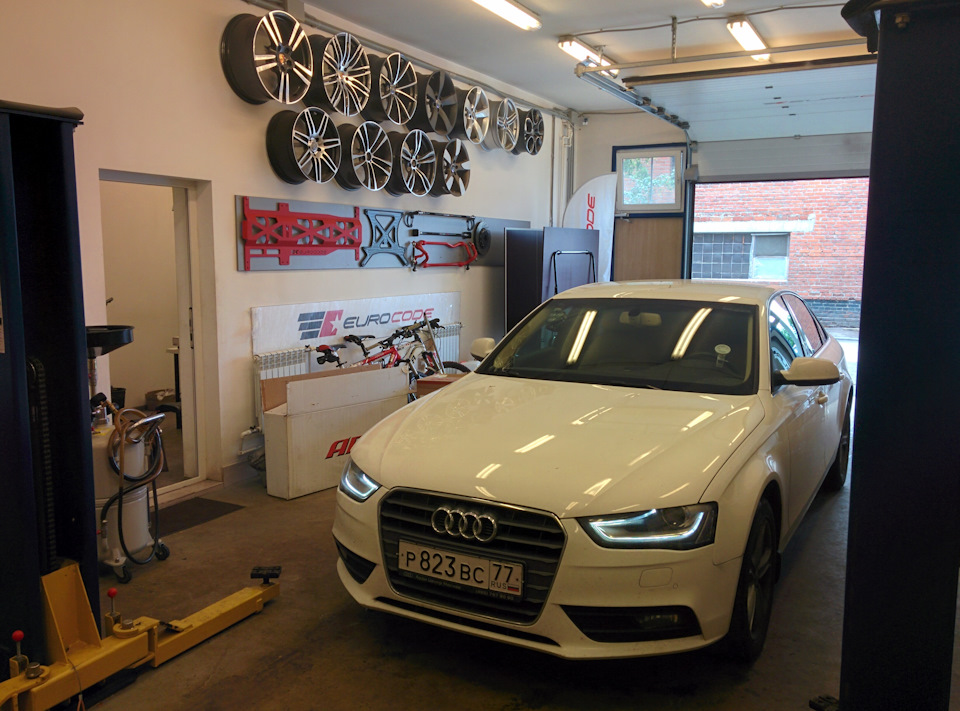

Ещё в конце марта, когда у Eurocode была весенняя акция, я купил к ним билетик за 13900 р. Потом не было времени, были проблемы с рулевой рейкой, а потом забыл. И вот в середине июля наконец приехал к ним (уже почти месяц прошел).
Процедура несложная и не особо долгая: сначала замеры, потом снятие данных компьютером, запрос в головной офис, получение ответа, прошивка, повторные замеры.
Разгон по racelogic стал 7,5 сек вместо 9,2. Прирост лошадей не измерял. Наверное, теперь больше 200. Но машина стала ездить совсем по-другому, особенно в режиме D! Причем прочувствовал это не сразу, потому что и так почти всегда на S ездил, но тут она явно лучше поехала.

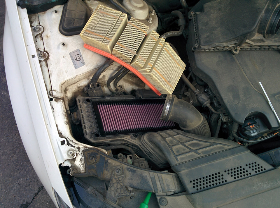

Там же посоветовали поставить нулевик вместо воздушного фильтра, что я и сделал. Думаю, на этом даже экономия получится. Сам фильтр и жидкость для его обработки взял за 5560 р.

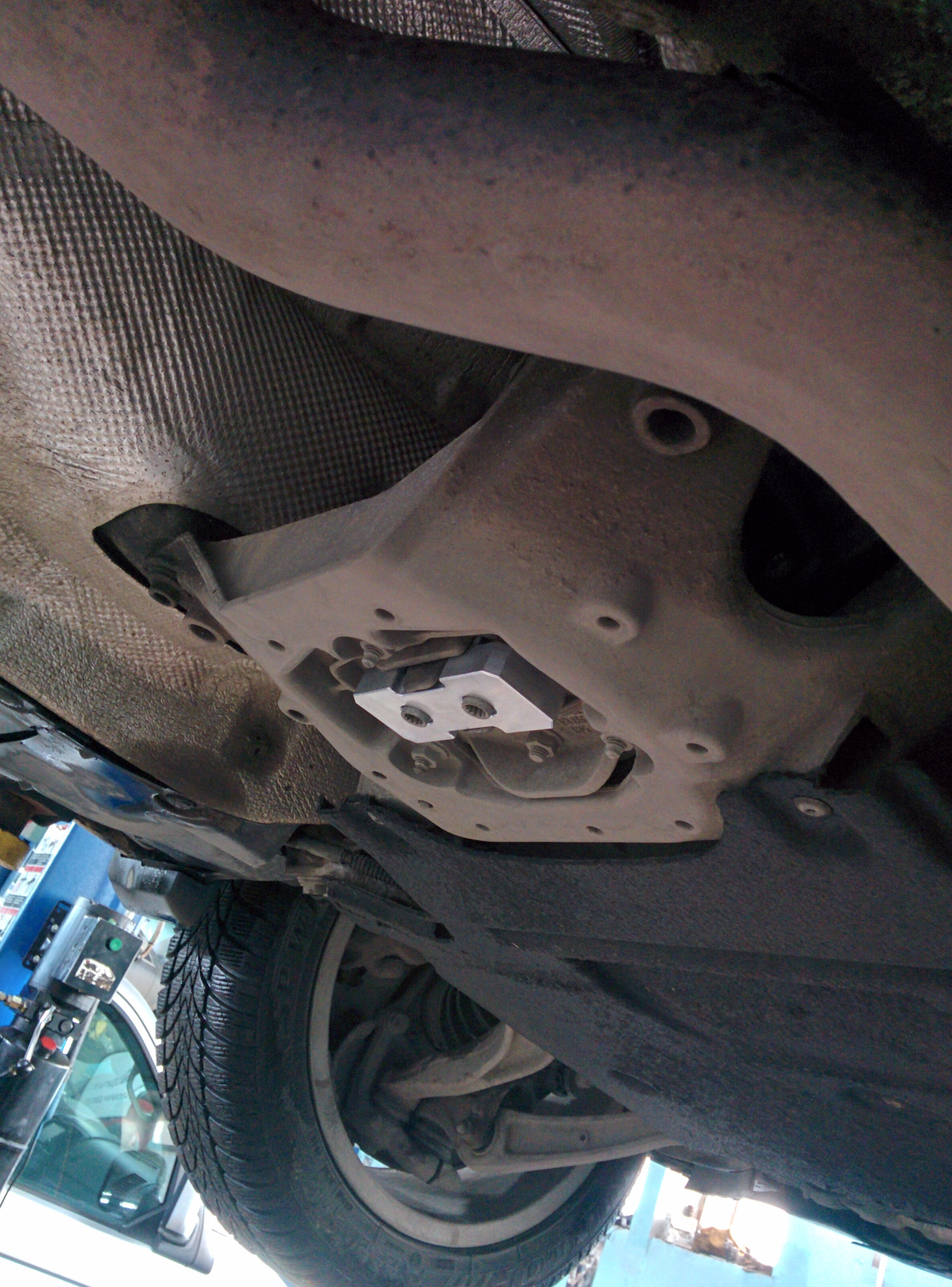

За несколько месяцев до этого, ещё когда ковырялись в сдохшей рейке, поставили модную вставку в коробку. Честно говоря, ничего не могу сказать по этому поводу…

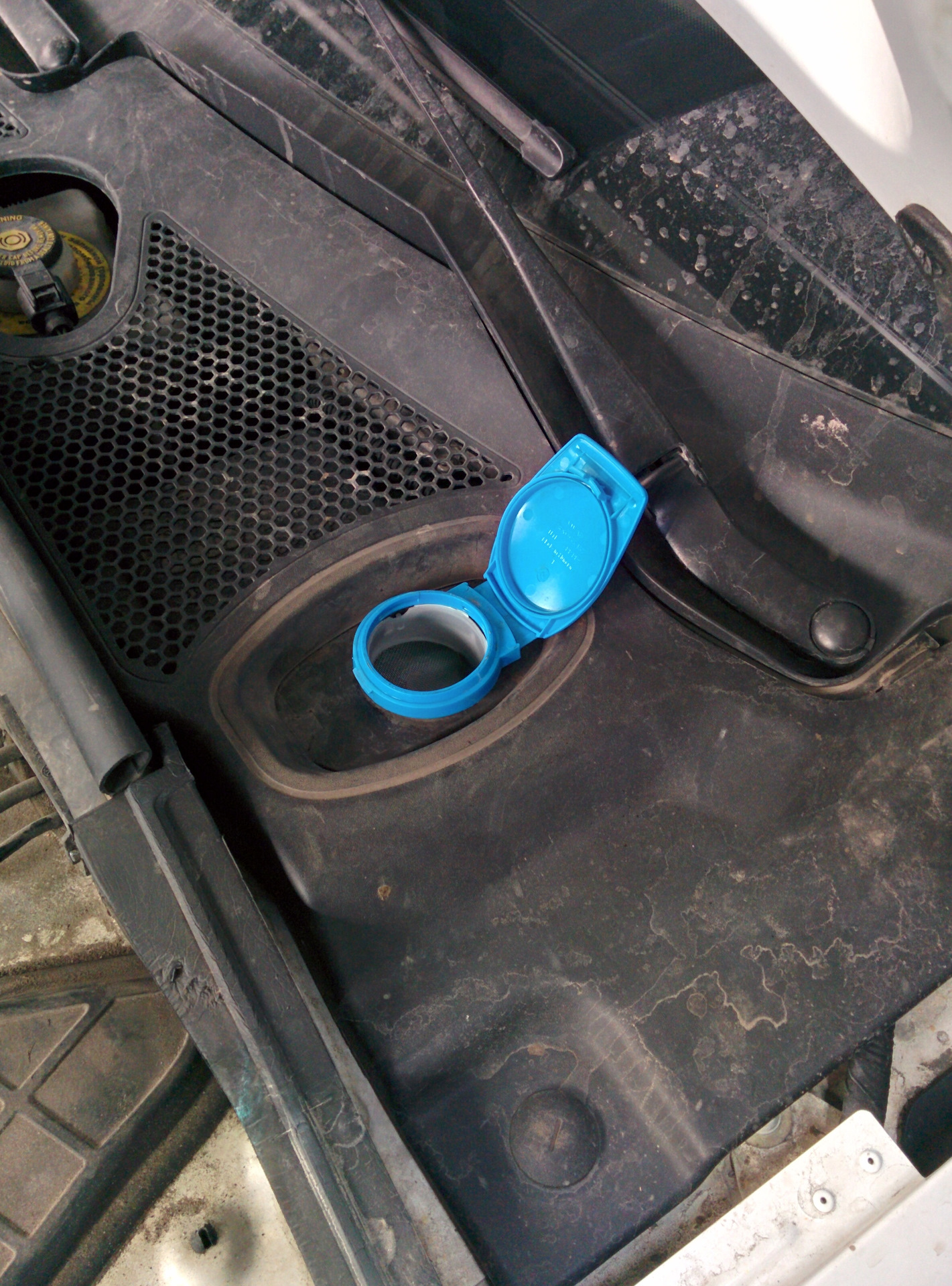

Ну и ещё такая приятная мелочь, что летом, в тепле, наконец-то смог натянуть нормальную крышку на бачок омывайки от porshe :-D (номер 3Q0955455), купил осенью за 276 р., но на холоде не смог её поставить на место.

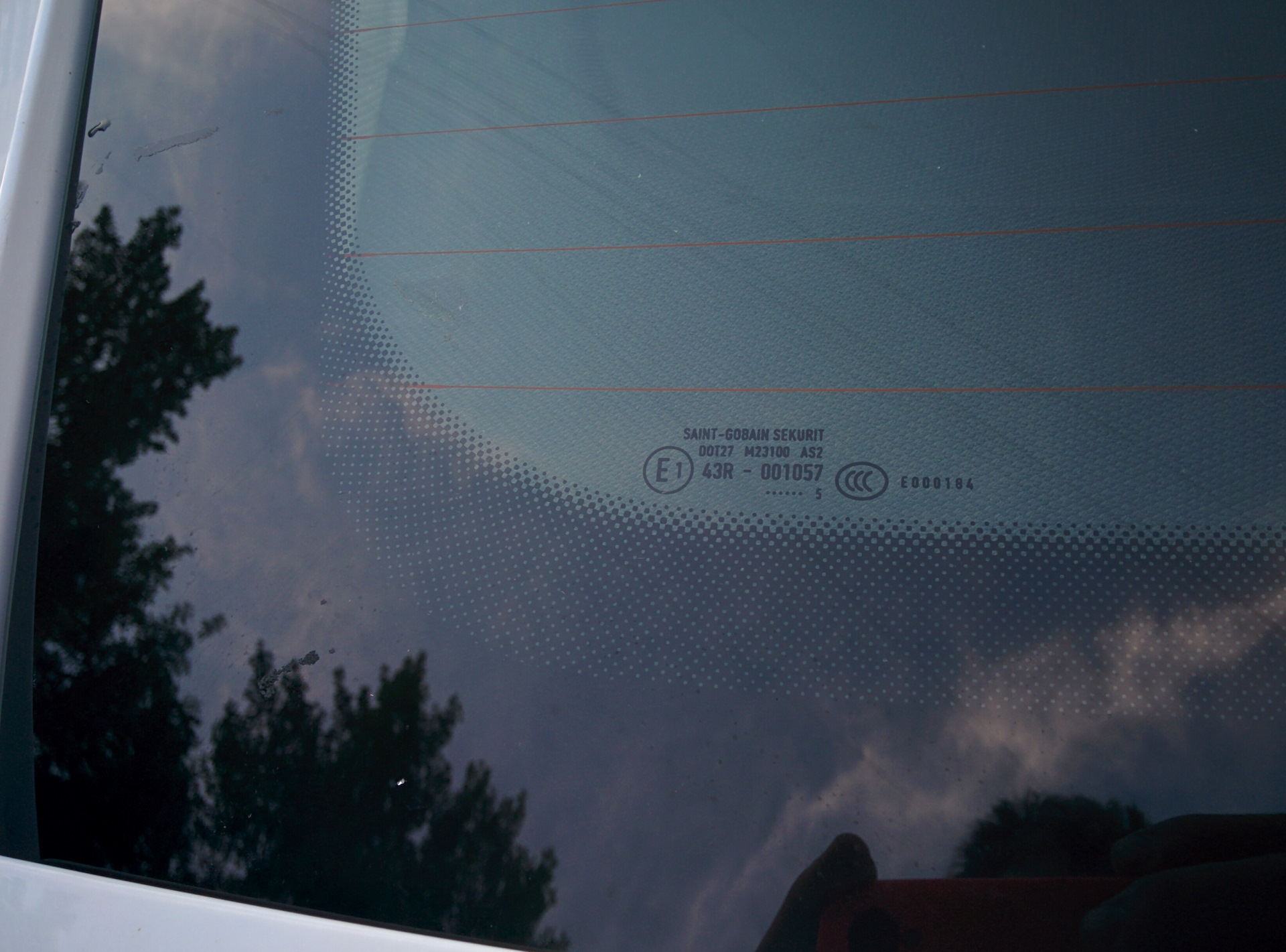

Ах да, после неудачного урагана поменял заднее стекло на такое же securit, но без 4 колец, за 14500 р. в auto-glass.ru. Теперь надо затонировать снова.

Я понял, я поэтому и написал, что они не заморачиваются с пылью
Нулеивик говорят сильно пропускает пыль, турбина страдает.
Да и для чипа 98й нужен, я даже на стоке только 98й лью
Ну так-то я по пыли особо не езжу, в Москве, в целом, чисто.
98-го рядом с домом нет, поэтому когда придется
Я фильтр воздушный снял после 10000км, так под ним песок был. Теперь меняю воздухан 1х5000км. Нулевик надо тоже примерно раз в 5000 доставать и смотреть как там. У нас везде очень пыльно. Я думаю, что нулевики не для россии.
В Техасе и Аризоне пыли меньше? :))))
В америке вообще не заморачиваются с такими мелочами. В германии, например пыли меньше.
Я к тому, что взял нулевик фирмы "k&n", а она из Америки.

Пыли в мск полно. Мыть его лучше каждый 2000-3000 км.
опять это бесполезная вставка)
