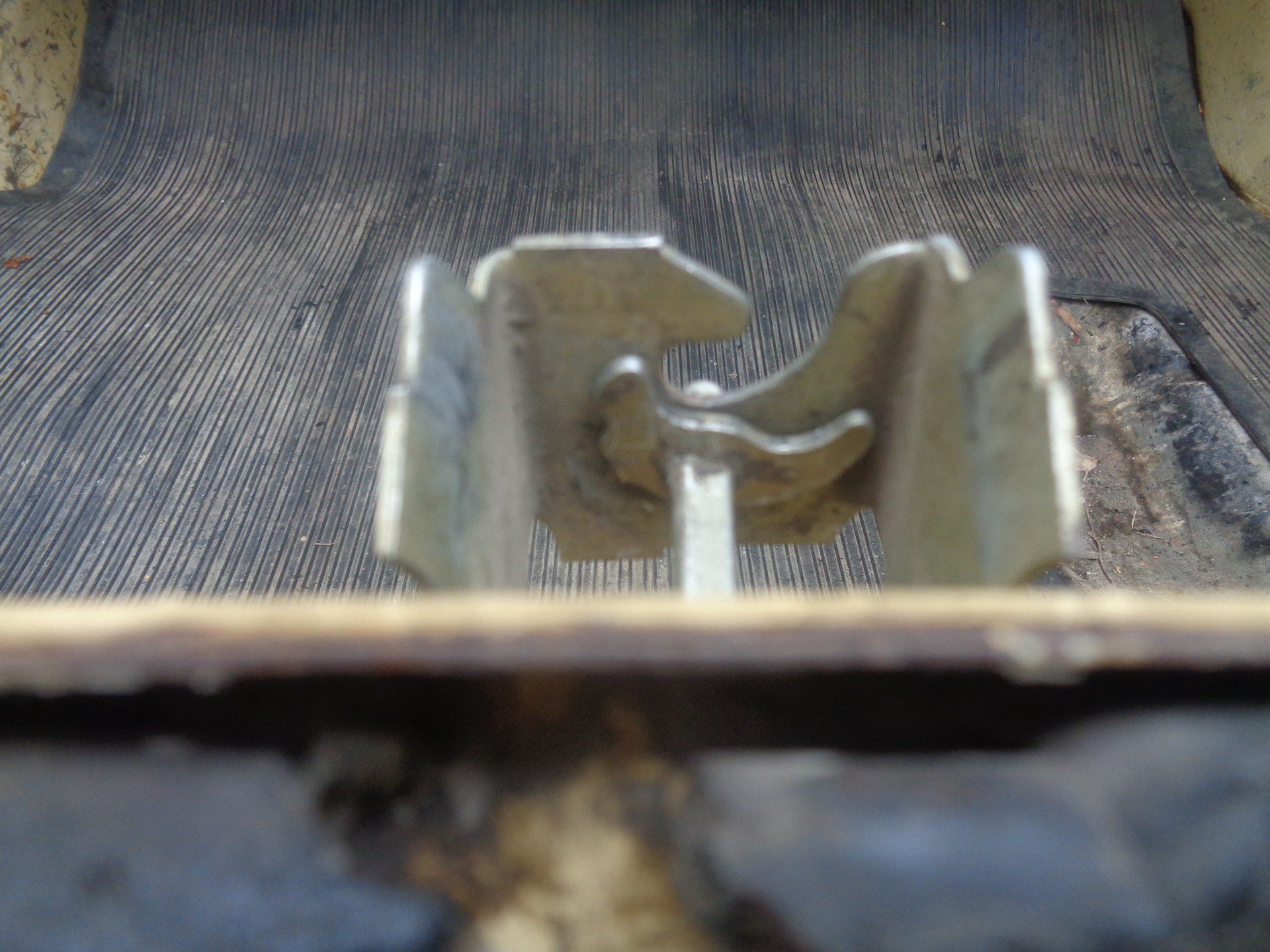

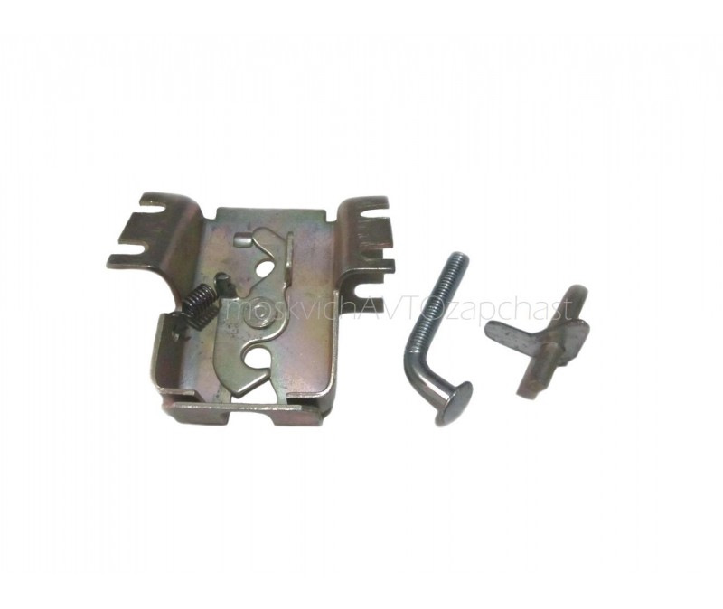

И вот теперь уж точно к сути дела. Надеюсь, вы помните историю с замком багажника? Она наконец-то разрешилась, совсем неожиданно для меня, но тем не менее позитивно. Копаясь в очередной раз в "руинах" гаража нашелся тот самый якобы "потерянный" "солдатик", который запирает и отпирает петлю замка. Валялся в коробочке со всяким металлическим хламом (болты, гайки, куча неизвестных мне железок) и не хрюкал там). Хотя до этого я не видел как он выглядит, а только догадывался исходя из предположений, что он похож на тот, что идет в комплекте с замком, который не подошел мне www.drive2.ru/l/9205776/
, все-таки что-то свыше мне подсказало, что это он, долгожданный)
Конкретно на моей модели замка он немного более "утонченный", а именно выглядит вот так:
Совсем просто вставать на место он не захотел, видать "рассосало" солдатика в самоволке-то) Если вытащить личинку, вставить солдатик, а потом все закрутить как было, то он наглухо прижимается замком багажника и повернуть его не реально. Поэтому, между замком и задней панелью в качестве проставок я использовал 4 гравия, с ними и закрывается
и открывается.
Теперь можно по-человечески открыть багажник. Раньше этот процесс описывался фразой — "Я твой москвич багажник шатал". И главное), теперь на ходу он ни при каких обстоятельствах не откроется. Раньше такой косяк был) Хотя я вроде и регулировал положение замка относительно петли, иногда на кочке он мог самооткрыться).
