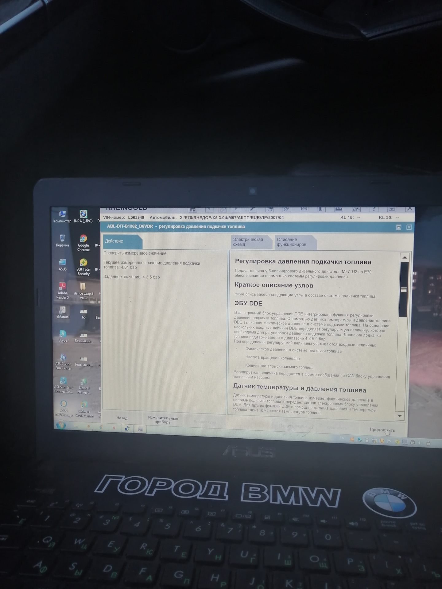

Далее, я случайно поймал одну интересную штуковину, открыв эти параметры в рейнгольде перед запуском двигателя и при включении зажигания. В этот момент запускается топливный насос и регуляторы на тнвд и в рейке устанавливаются в состояние готовности.
Так вот, регулятор количества на тнвд держит свою скважность строго, а регулятор давления иногда проваливается с 33% до 7% буквально на секунду. Затем, когда дольше положенного держим зажигание включенным, насос прекращает работу и клапан в рейке падает до этих 7%, но медленно поднимается до 11%. Это вроде его состояния покоя, потому как именно эта скважность висит даже при выключенном зажигании.
А теперь у меня будет просьба к владельцам любых БМВ с моторами M57TU и M57TU2(желательно на электромагнитных форсах). У кого есть шнурок, посмотрите, пожалуйста, эти параметры перед запуском у себя. Каково поведение вашего регулятора давления в рейке? Падает ли его скважность на мгновение при включенном зажигании? Заранее благодарен всем, кто откликнется.

Где мне найти эти значение в Rheingold?

Находится легко, но вспомнить без ноутбука перед глазами не смогу. Я тут поменял датчик давления топлива на рампе, по удачному опыту одного дизелиста, в итоге ноль реакции. Поменял хорошее на новое. А обороты продолжают нырять. В моем случае остался старым клапан на рампе и псевдо новый насос в баке, потому как покупал б/у
