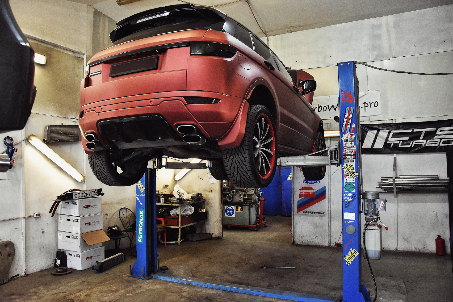

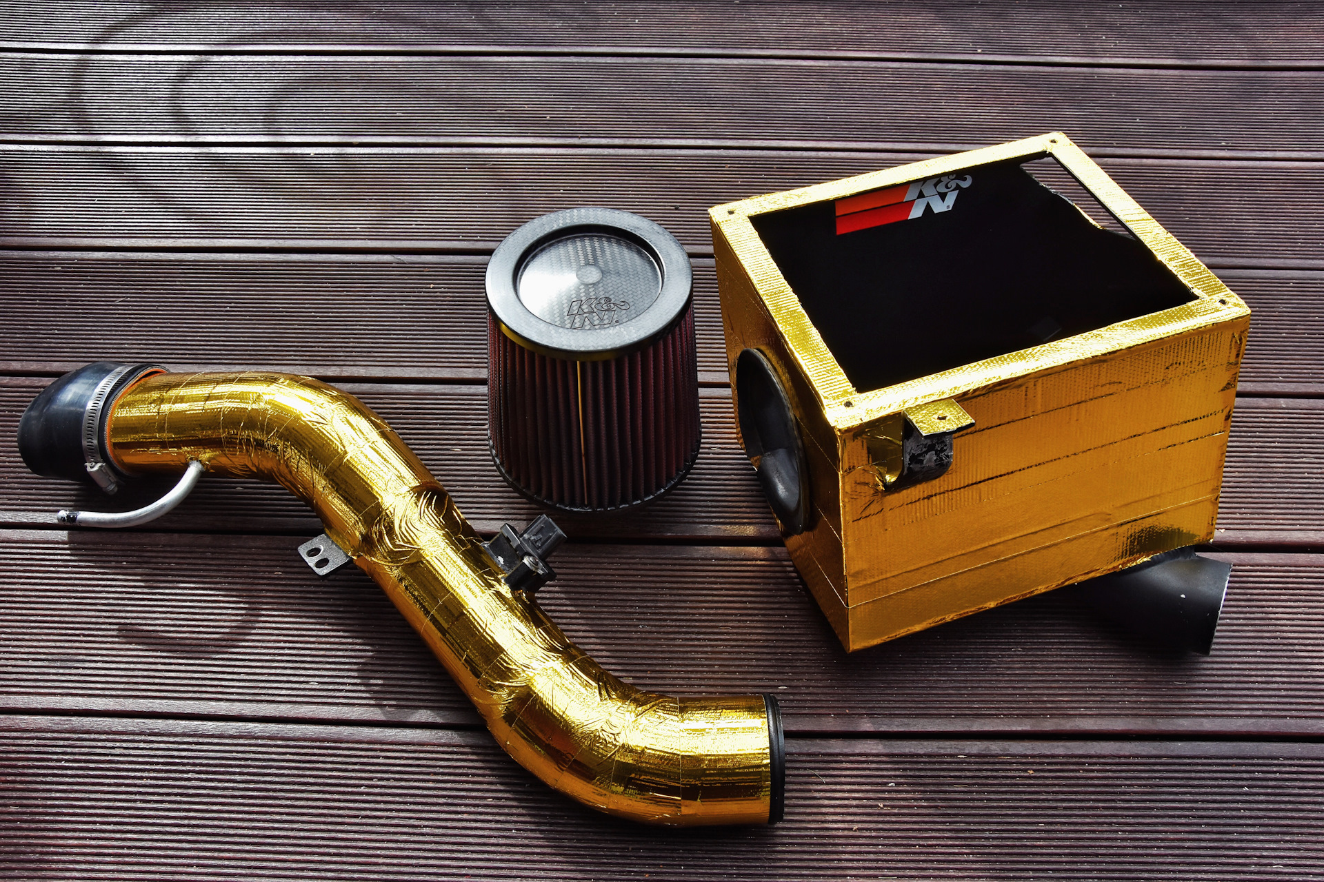

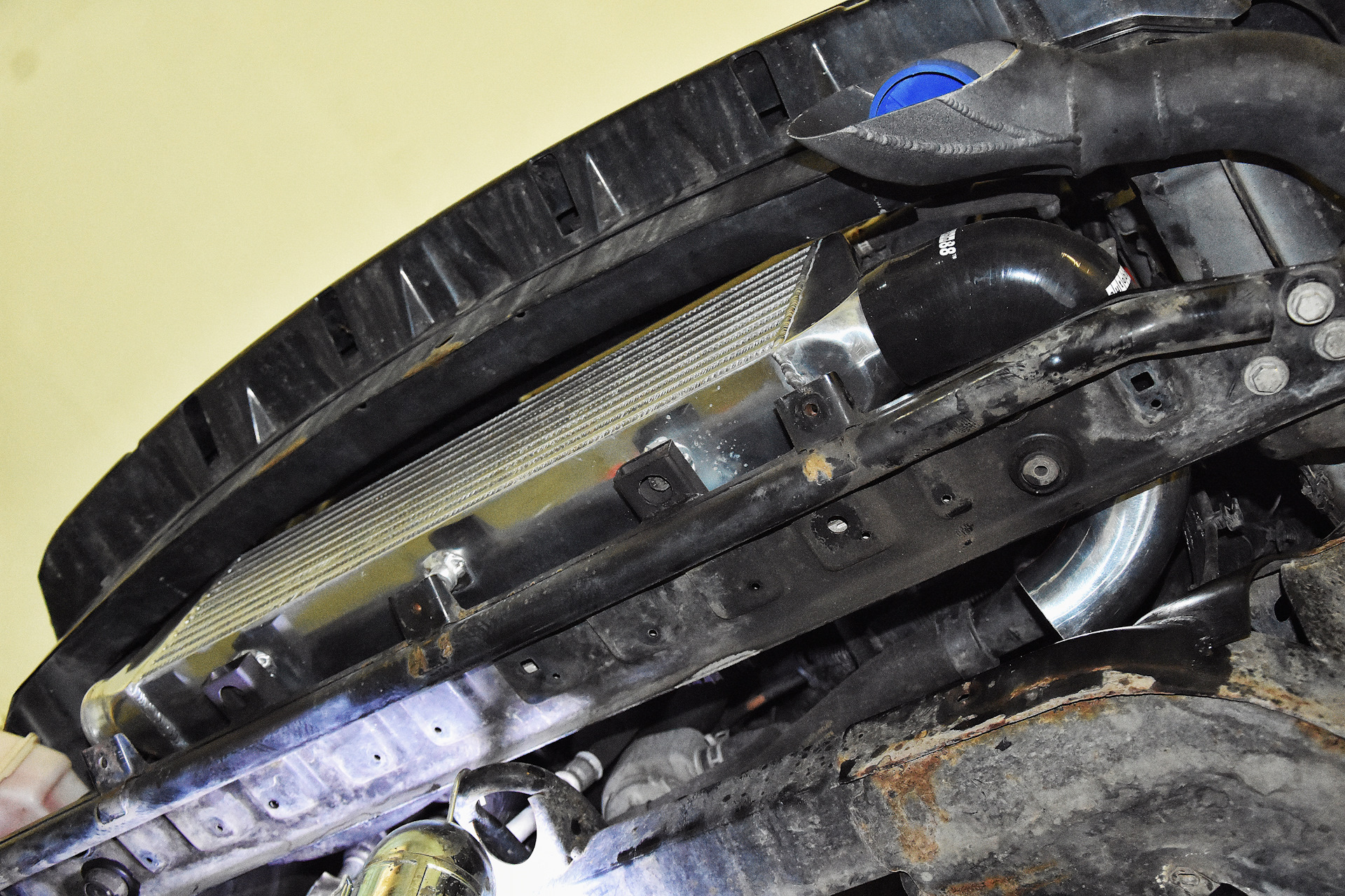

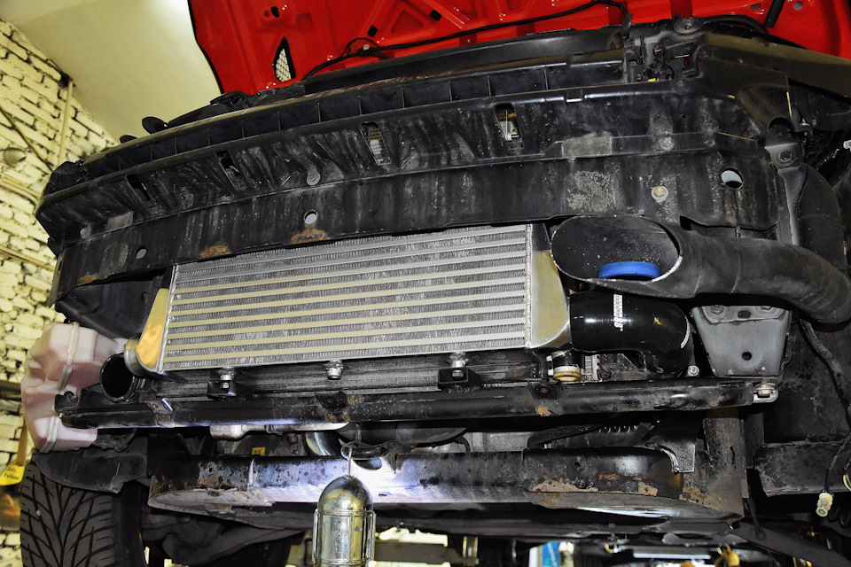

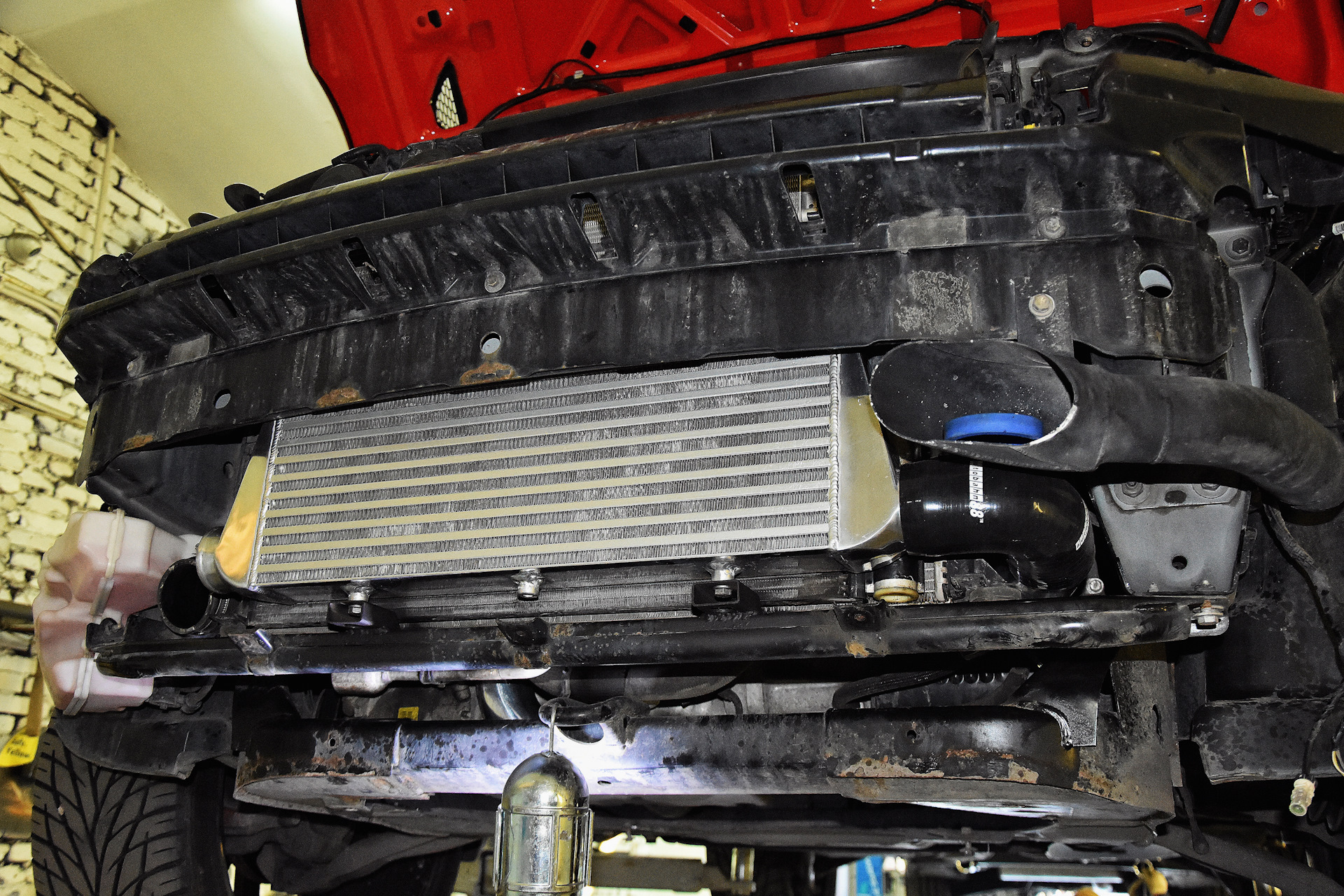

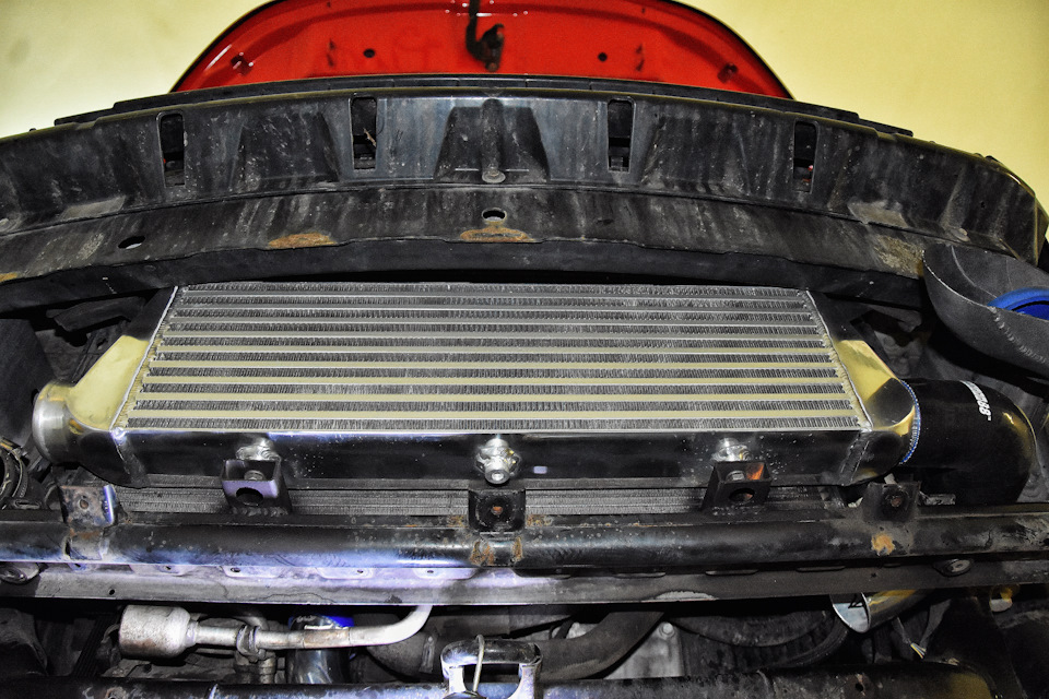

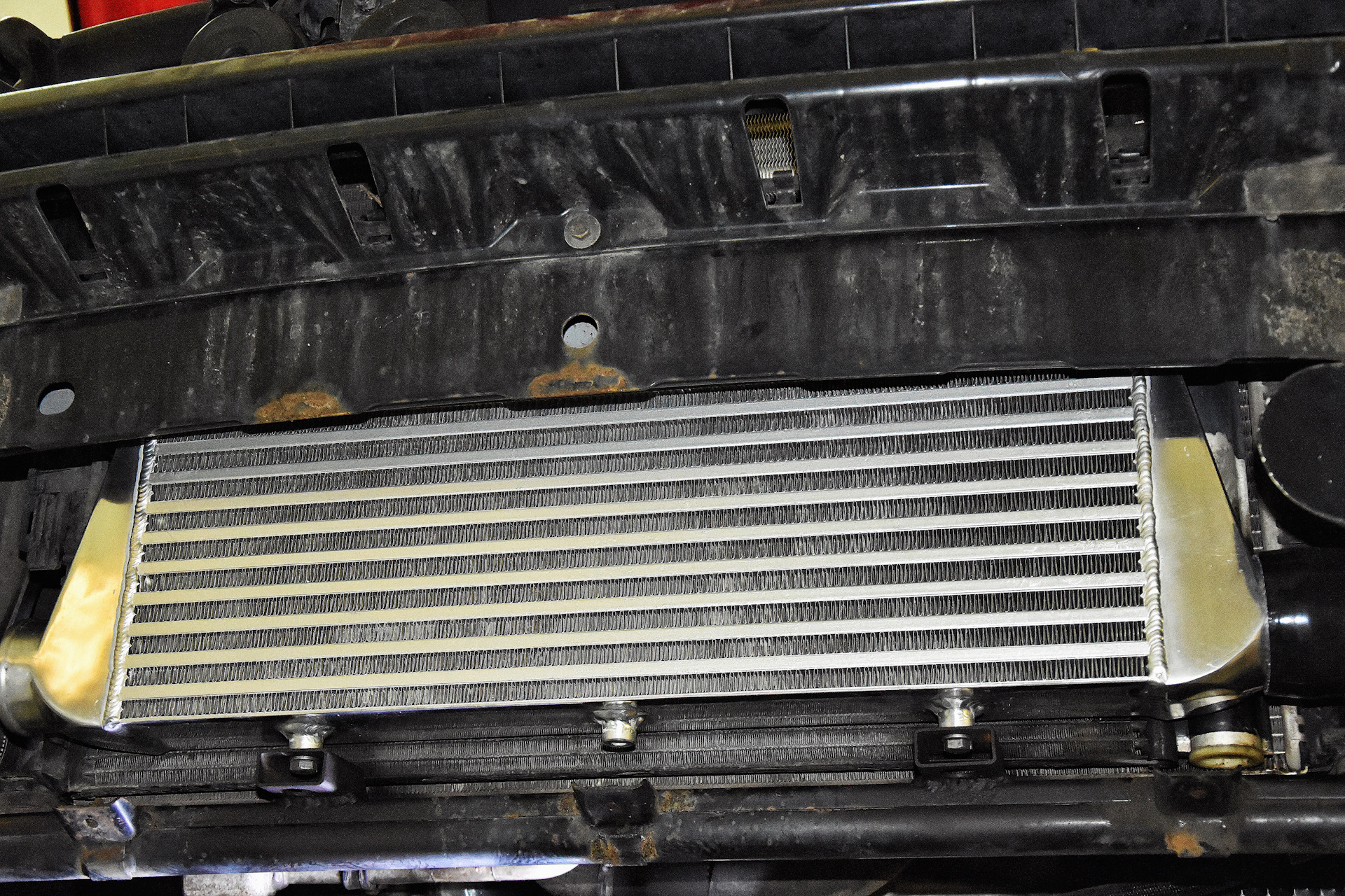

Ни для кого не секрет, что, чем холоднее воздух на впуске, тем лучше всем) Вот я наконец то и доделал впускную систему автомобиля. Для этого приехал к ребятам в Turboworks (Ранее я уже у них делал выхлоп на Лансер).

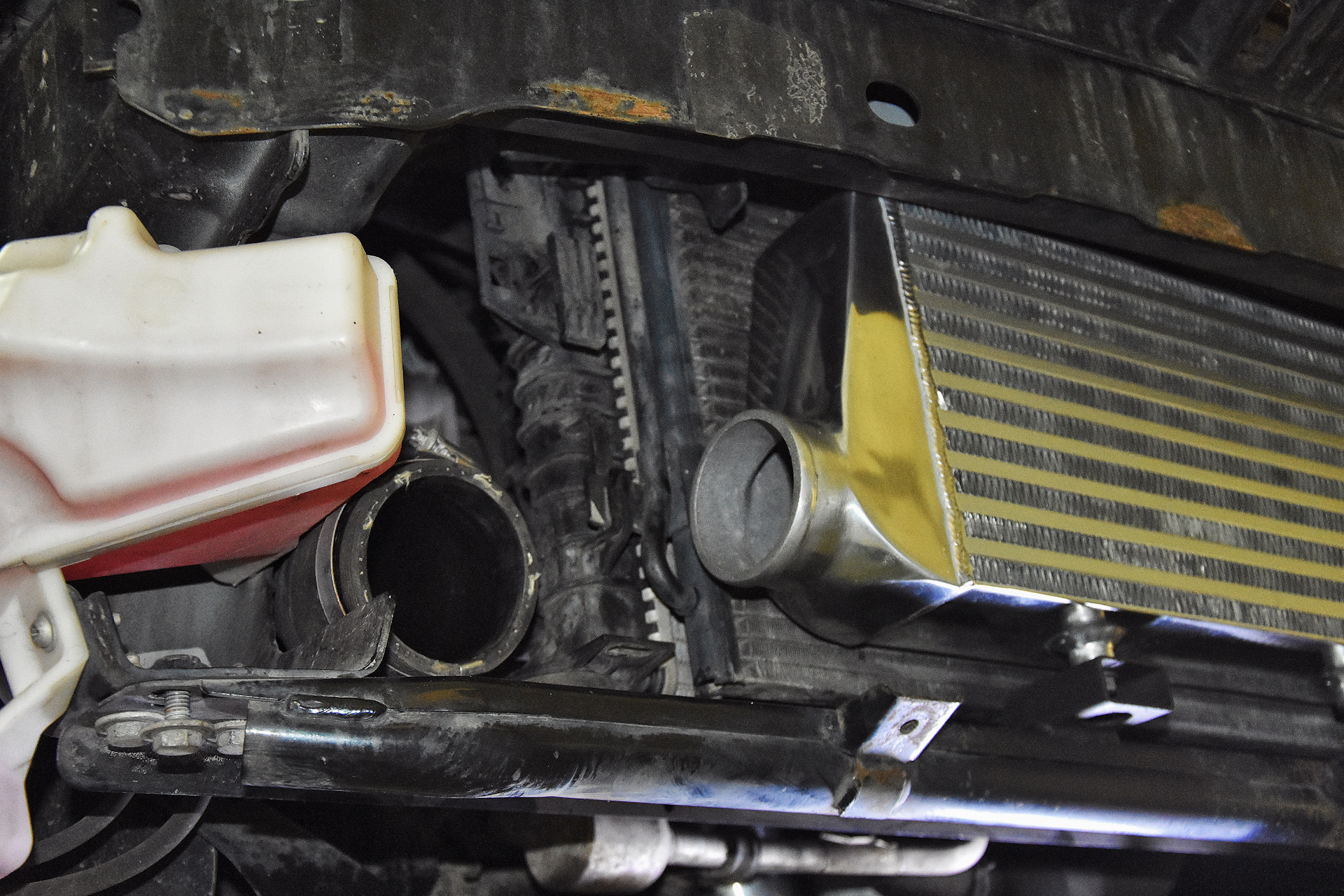

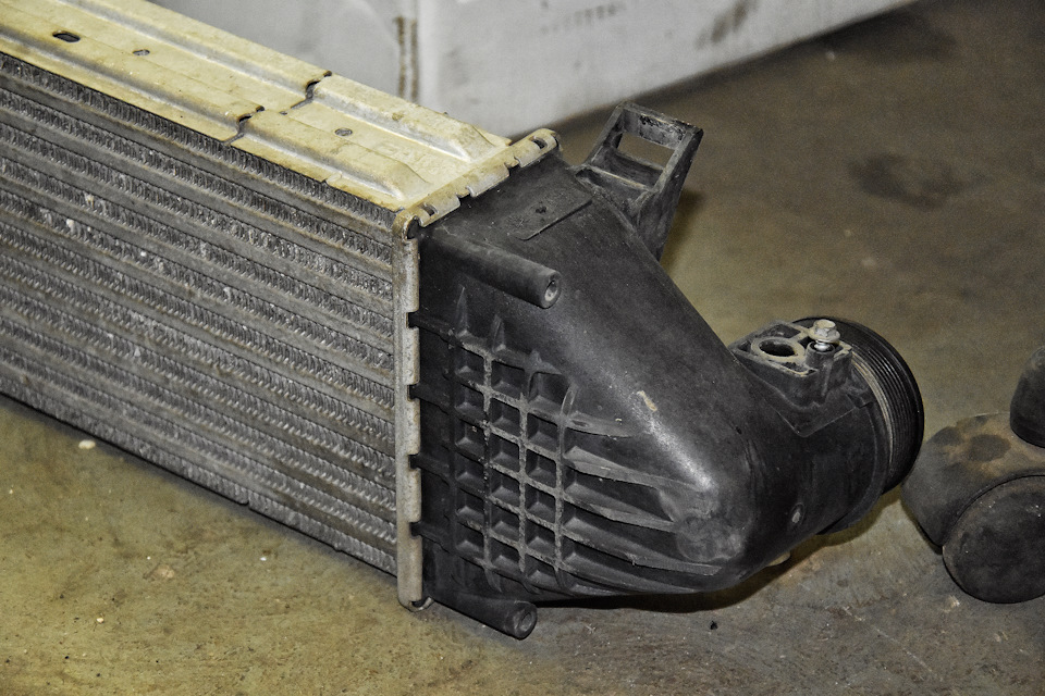

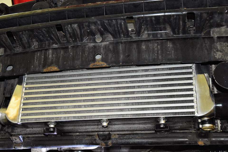

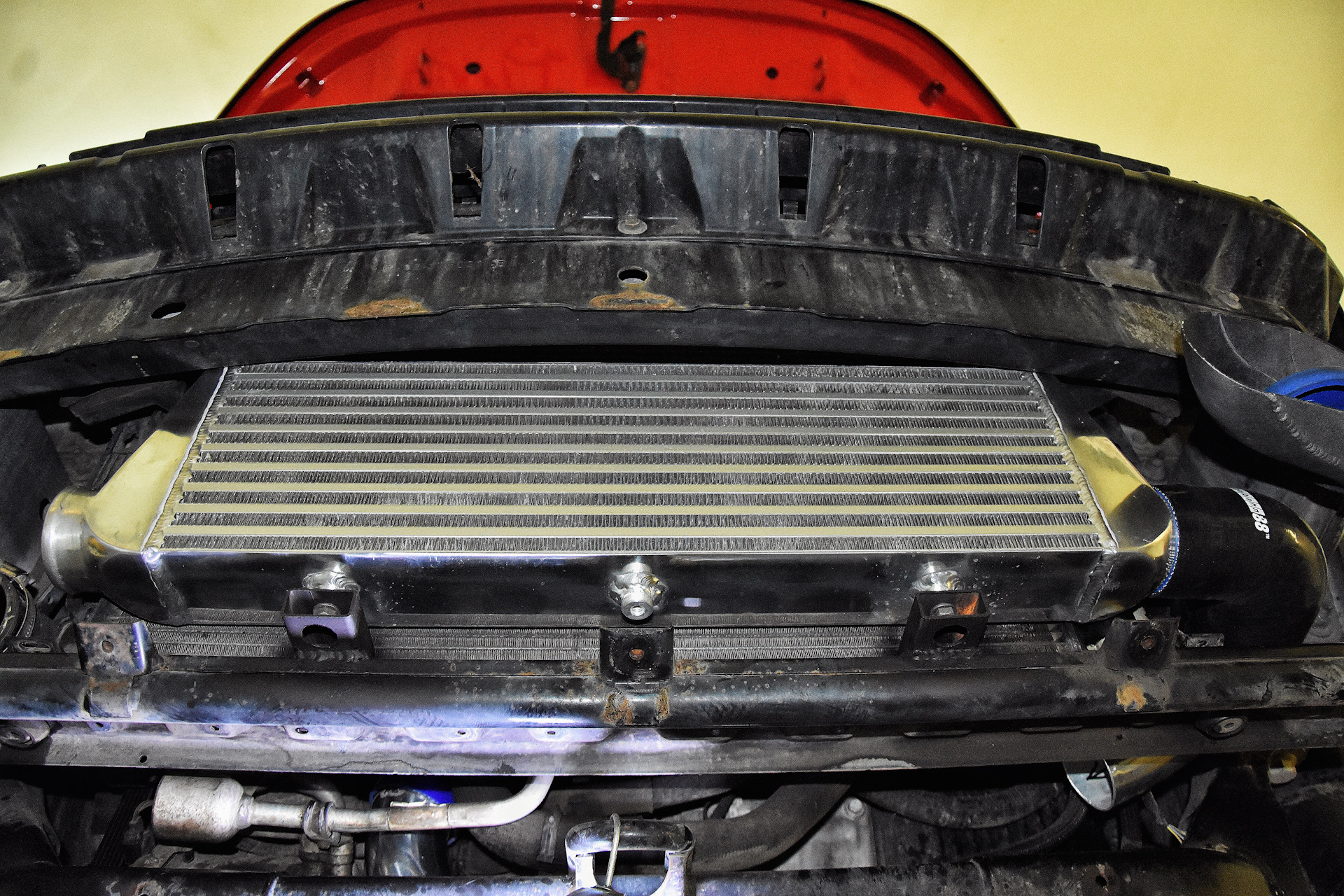

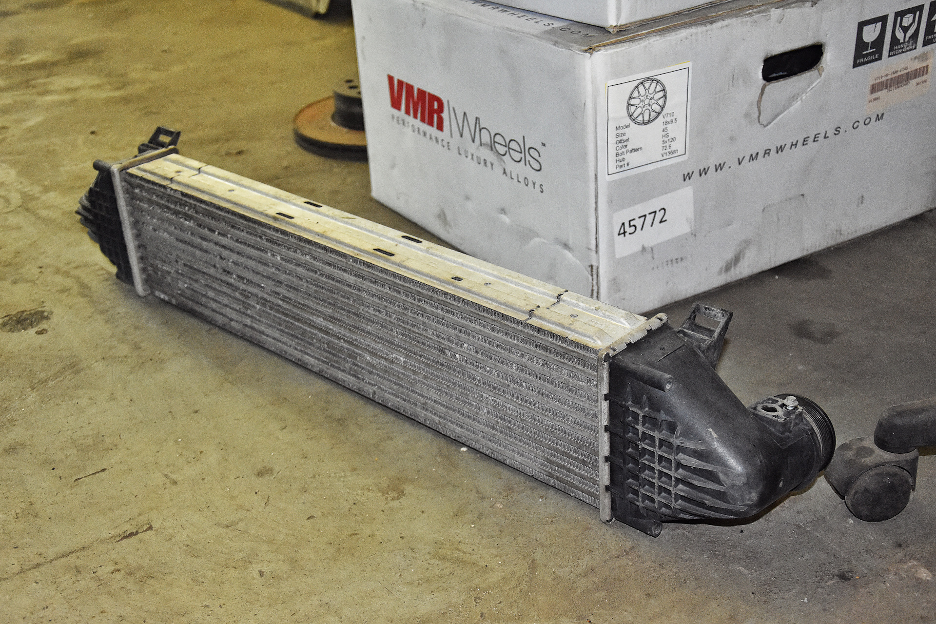

Приобрел спортивный интеркулер CXRacing 580*65*160. Размеры стокового не знаю, но он явно меньше, а самое главное — у стокового на выходе прямой угол и он из пластика. Новый кулёк рассчитан на 350 сил. У меня их меньше)

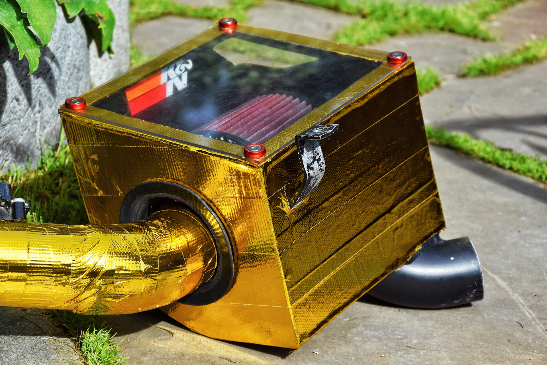

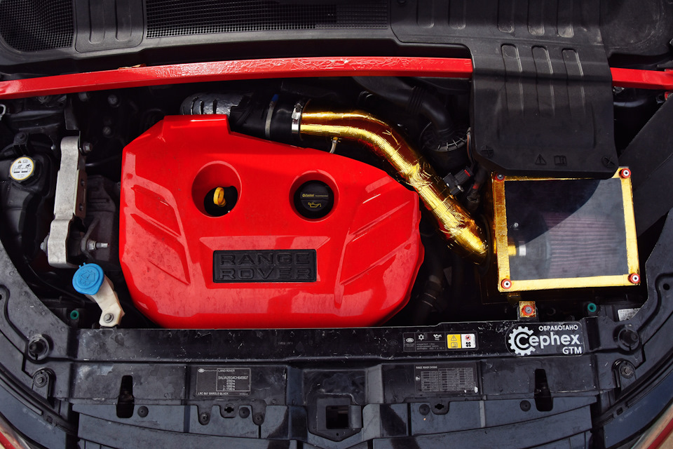

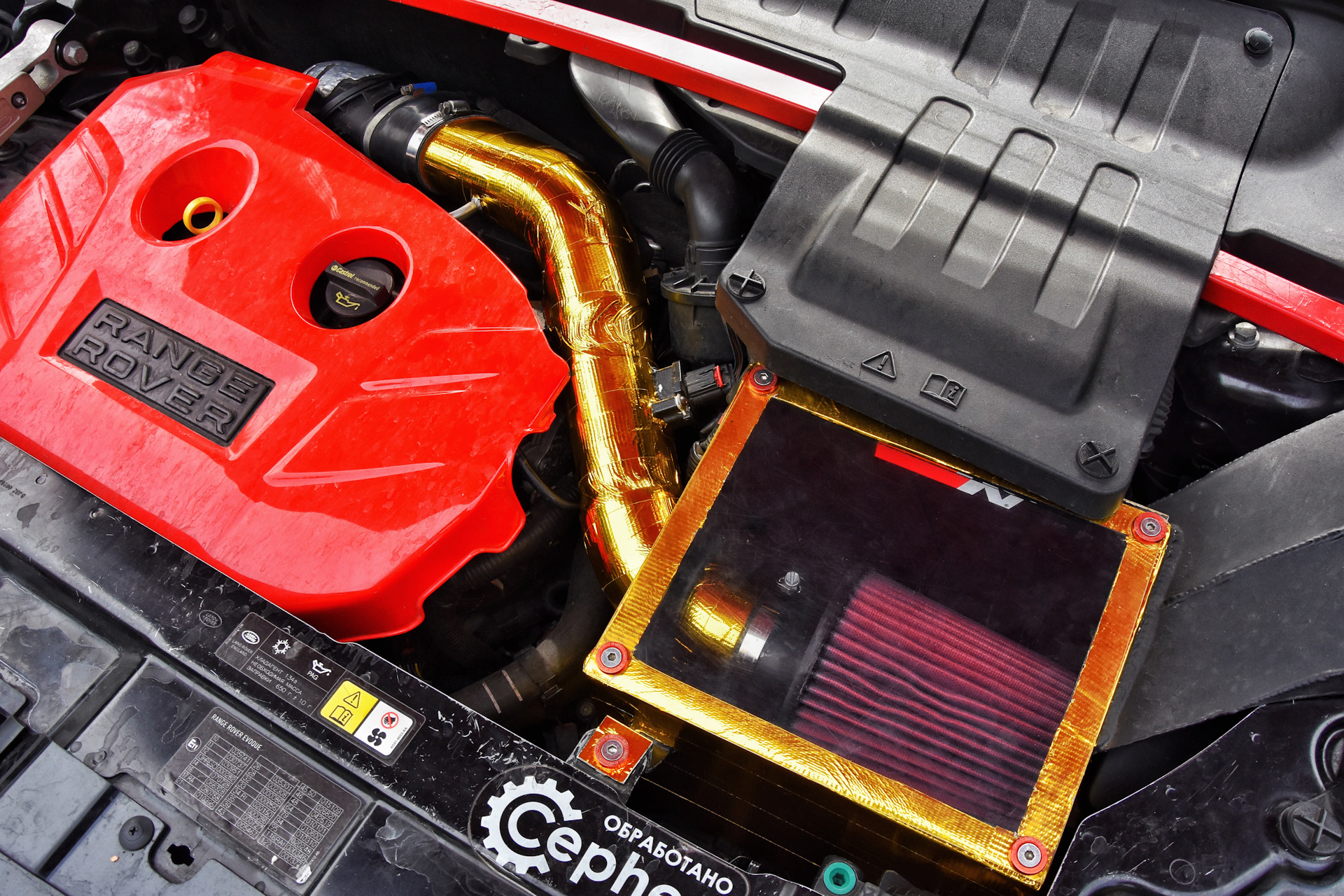

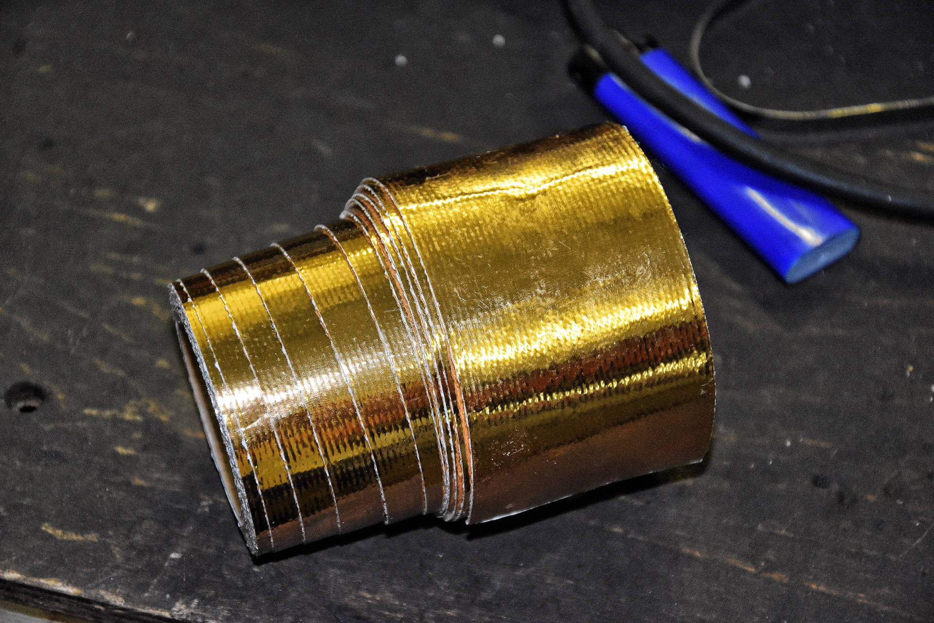

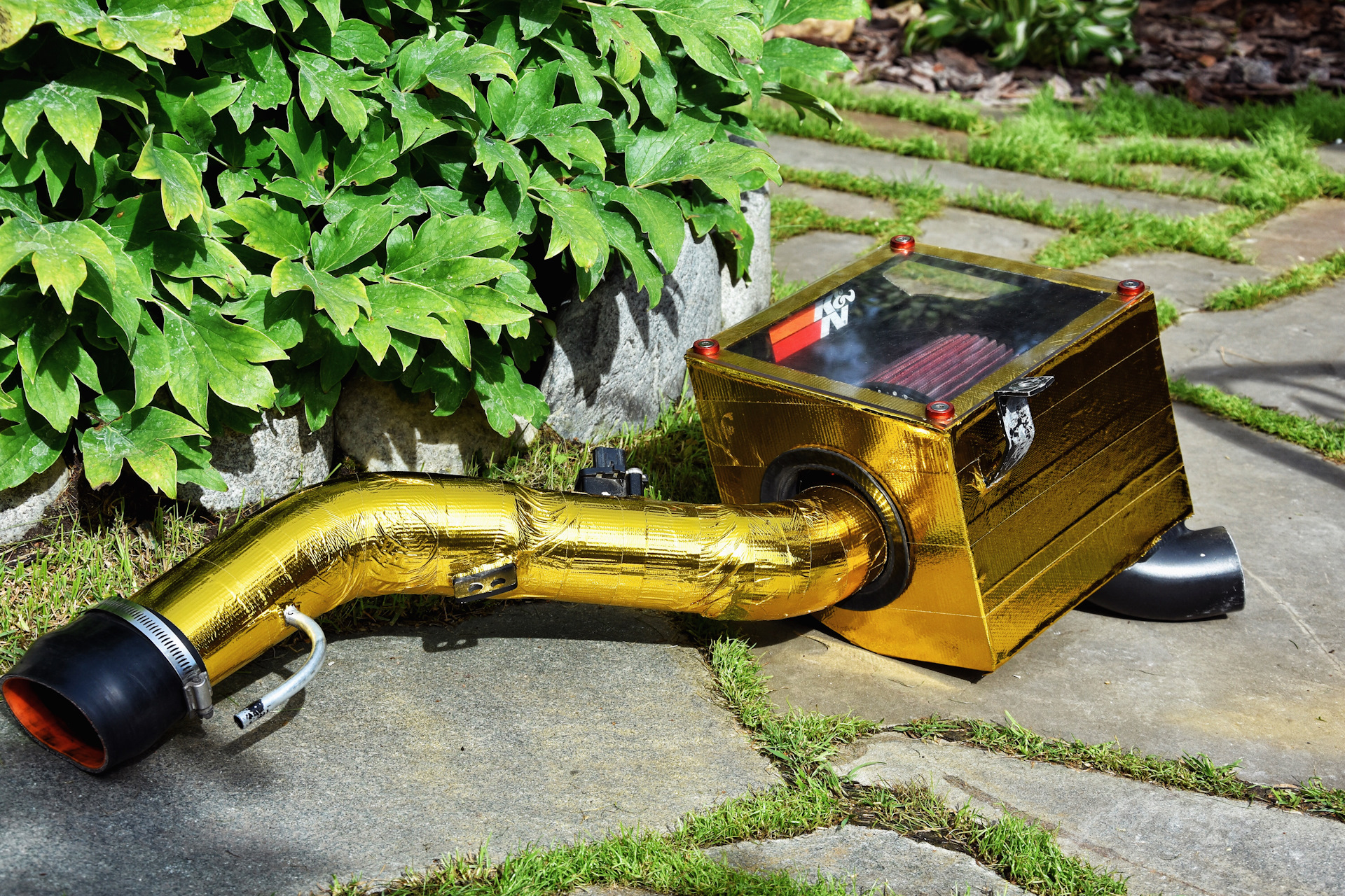

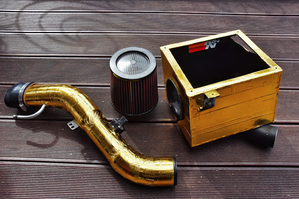

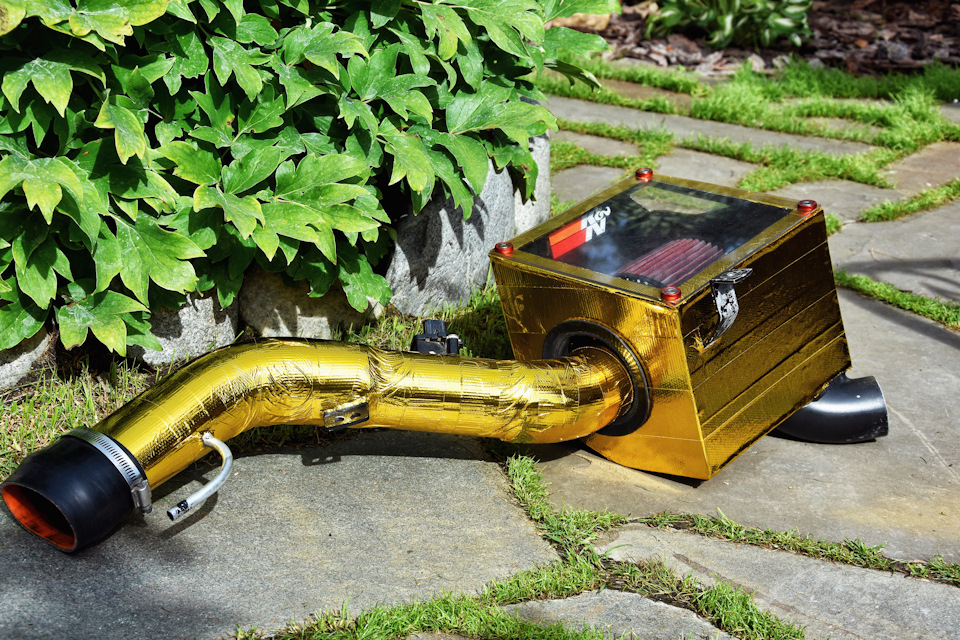

Так же приобрел золотую термоизоляция — Reflect-A-Gold 5сm*9m (Отражает 90% теплового излучения, маслостойкая и огнеупорная. Рабочая температура до 815°С).

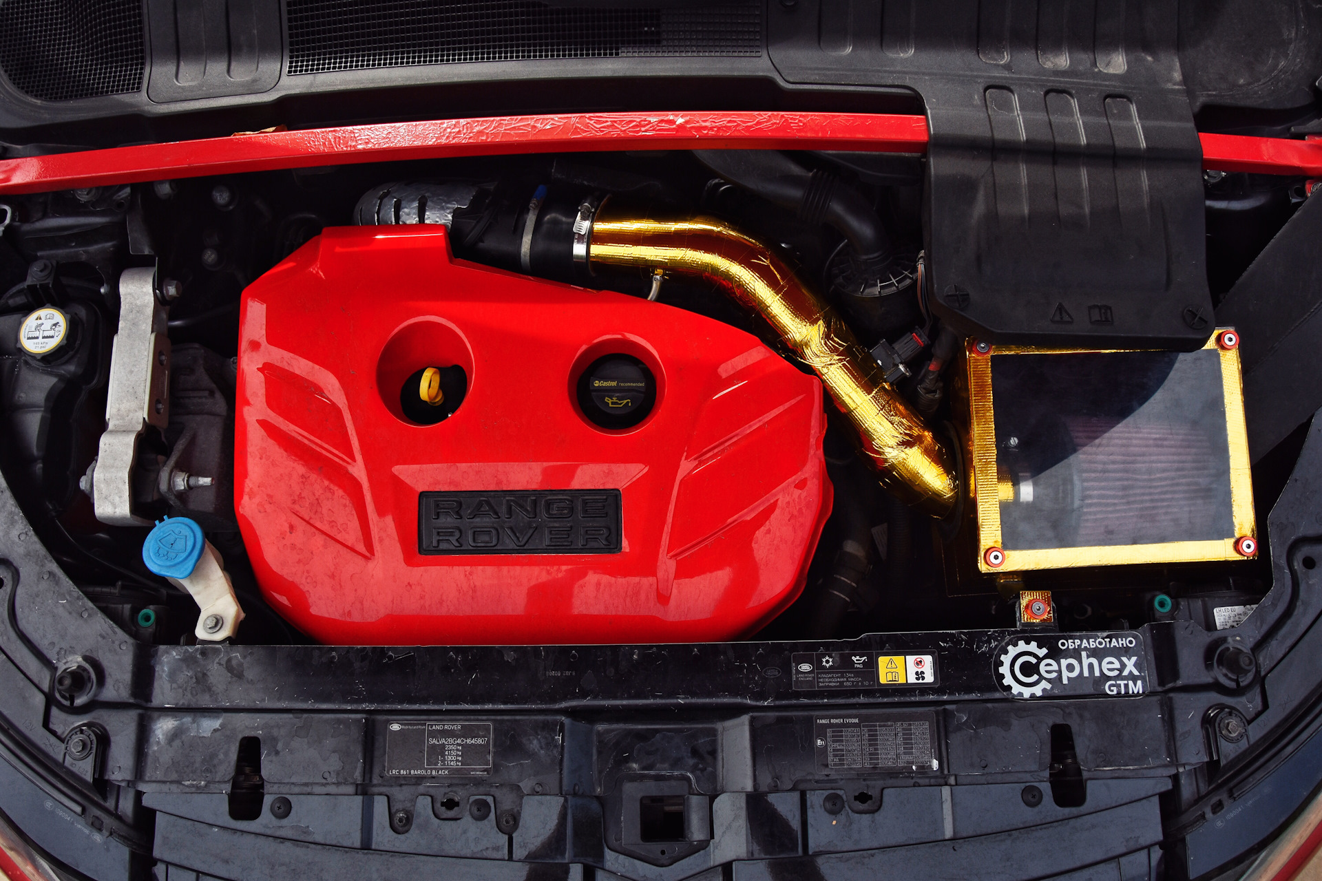

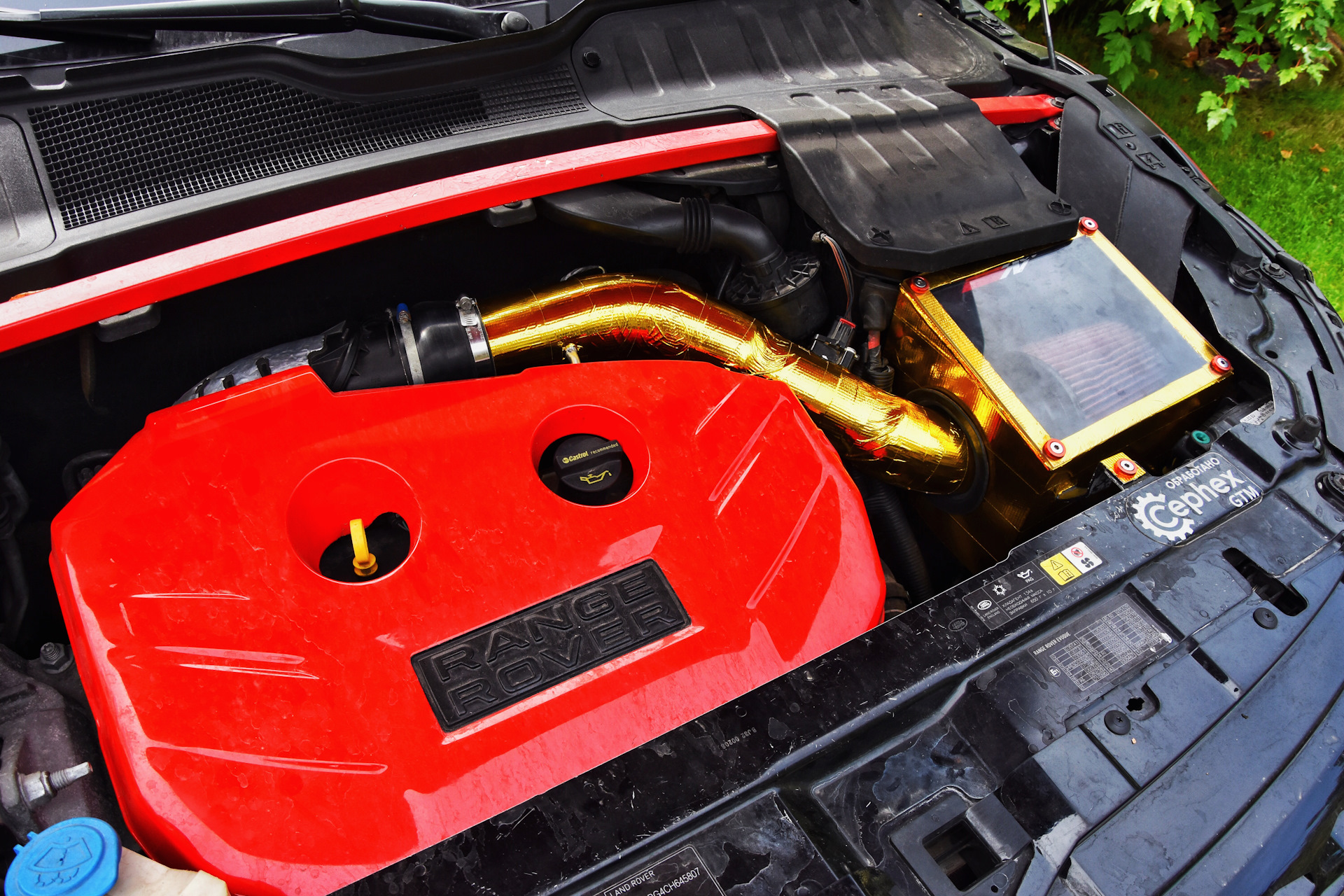

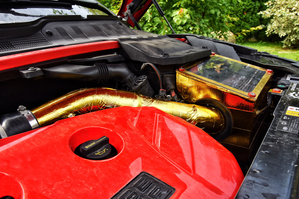

Раз уж понижаем температуру на впуске, то делаем это по возможности везде. В общем обтянул я по полной свой холодный впуск сусальным золотом термолентой.

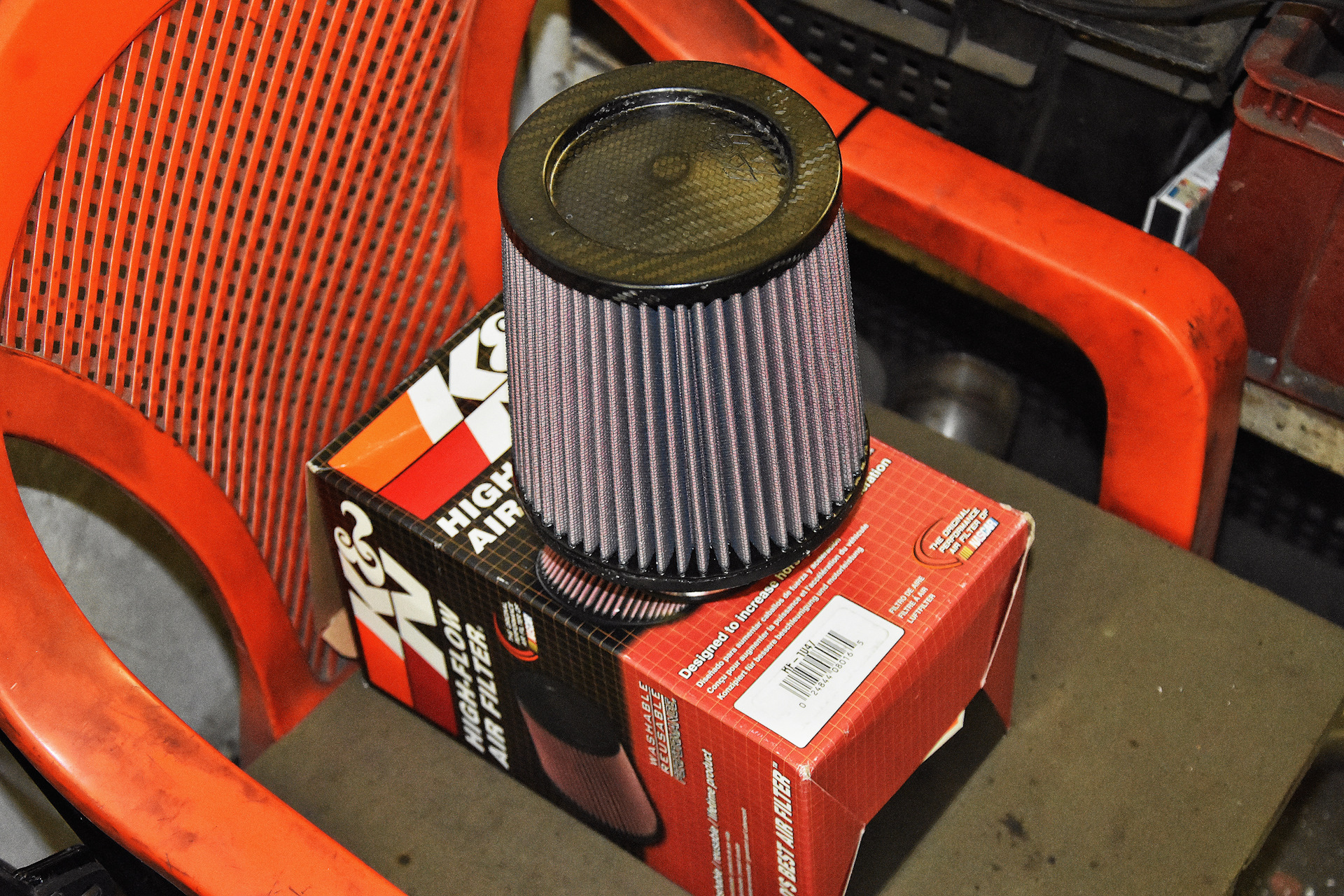

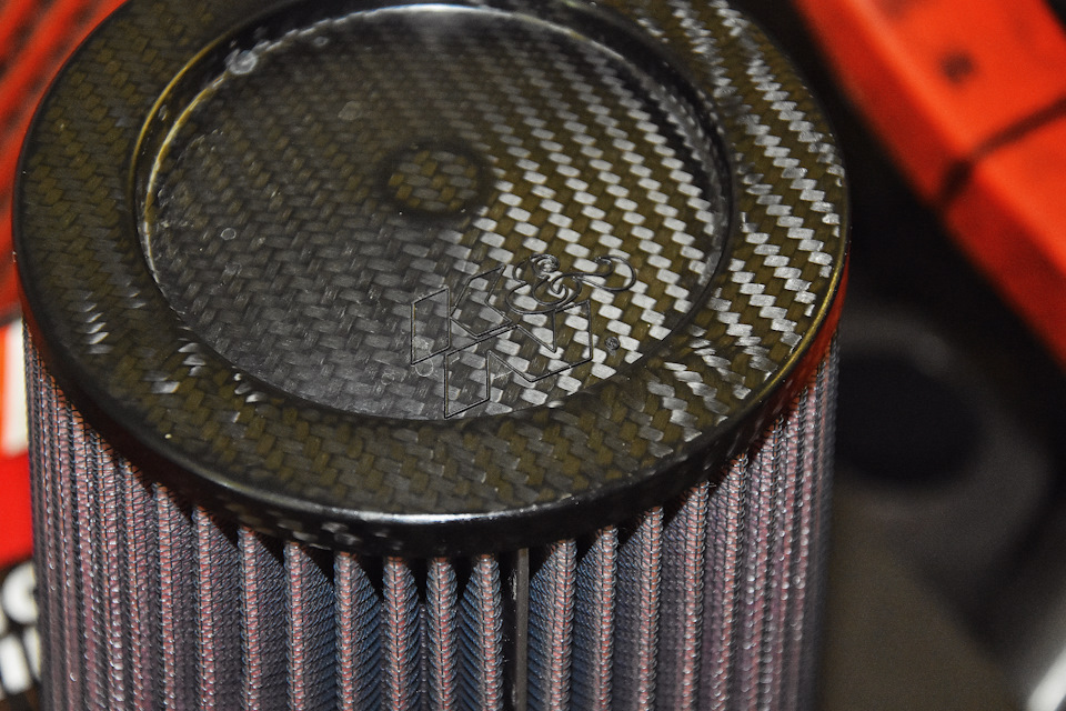

Да еще и новый нулевик от K&N приобрел в обновленный короб)
Под капотом теперь Арабские Эмираты) Самое главное — мне очень нравится, как внешне, так и по ощущениям)
Что же сказать про ощущения, так машина предсказуемо поехала на лучше, стабильно валит. Никаких мощностных и временных замеров конечной мощности я еще не делал, но при 30 градусах тепла, автомобиль едет так же, как он это делал при 10 градусах. Зимой думаю на стенде спокойно покажет 300 сил, а там посмотрим:)
Благодарю за внимание!)

Привет! Поясни назначение короба на нулевик?!
Короб ограждает нулевик от горячего воздуха двигателя, а золотая обмотка не дави самому коробу нагревать, отрадая тепло. Таким образом в двигатель попадает максимально холодный воздух с улицы.
Ясно, спасибо
А замеры на стенде были уже с заборником перед радиатором или со штатным сбоку?
Как интересно, во сколько новый кулер обошелся?
с установкой вроде около 15-20к точно не помню уже
Сексуально смотрится)) лента сильно дорогая такая?
Это точно) за 9метров отдал чуть меньше 5к.
Можно было термопленкой на клеевой основе залепить короб, дешевле в разы, НО! 0,0000015112 мг чистого золота конечно решают.
Нормалек!)А какова судьба снятого интеркулера?
буду продавать

на последней фото крышка на смайл похожа…
Я тоже на это внимание обращал)
