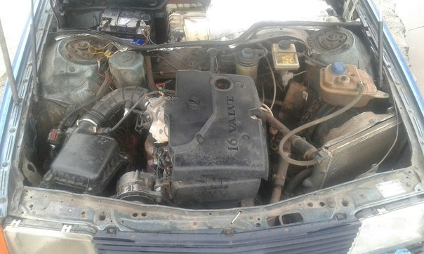

1.5 16в ваз 2112 срощен с кпп ауди карзина классика диск ауди 1,8 проточенный под диаметр маховика 2110 с 01м венцом, стартер тоже классика штаны иж ода, коллектор хенд мейд.на 15" колесах с резиной 205 на 70 тупой разгон, на 14" ПЕРВУЮ СРЫВАЕТ В БУКС НА ХОДУ ПО СЫРОМУ АСФАЛЬТУ
1.5 почему то всегда не очень ехали. вот 124 мотор не плохо едет)
Просто у меня у одного друга 10ка с 12 мотором после капиталки с запилом гбц и выхлопом, у другого была 12ка с 124 мотором стоял тоже полный выхлоп. Дак 12 уезжала от этой 10ки на много и от всего до 2 литров. Приоры с их 126 двигателем были незаметны)
У меня на 225 резине на сыром асфальте на второй в букс срывает иногда, так что это не показатель. Мотор не для этого авто.
почему корзина классика а не от десятки? почему венец 01 а не 10й? почему стартер классика а не десяточный?
