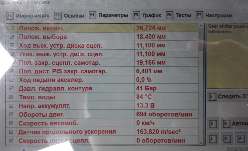

Шток легко проверить в программе, посмотри параметр "Ход выжимного устр. диска сцепления", при отпущенном сцеплении должен быть не ниже 19мм
11,1 на нейтрали на заведенной.
там рядом еще 3 похожих параметра какие на них цифры?
11,1 и 19,166
Вот смотри, 19,166 это положение отжатого сцепления, 11,1 положение выжатого сцепления, 19,166-11,1=8мм это ход сцепления. В принципе все в рабочих пределах, ездить перестанет когда опустится ниже 18мм
если заглушить машину цифры 11,1 должны измениться до 19,166

понаблюдай за параметрами сцепления на ходу, если там косяк есть оно себя должно проявить в цифрах
Какие именно цифры отслеживать?
ну пробуксовку хорошо видно на разнице оборотов коробки и двигателя, за работой сцепления можно следить по показаниям с датчика штока "Ход выжимного устр. диска сцепления"
Женя, а какая дельта между оборотами коробки и двигателя считается допустимой? Или какая была у тебя?
Не должно быть дельты, но датчики показывали не синхронно, поэтому показания немного разнились
там можно графики писать, а потом их просматреть
