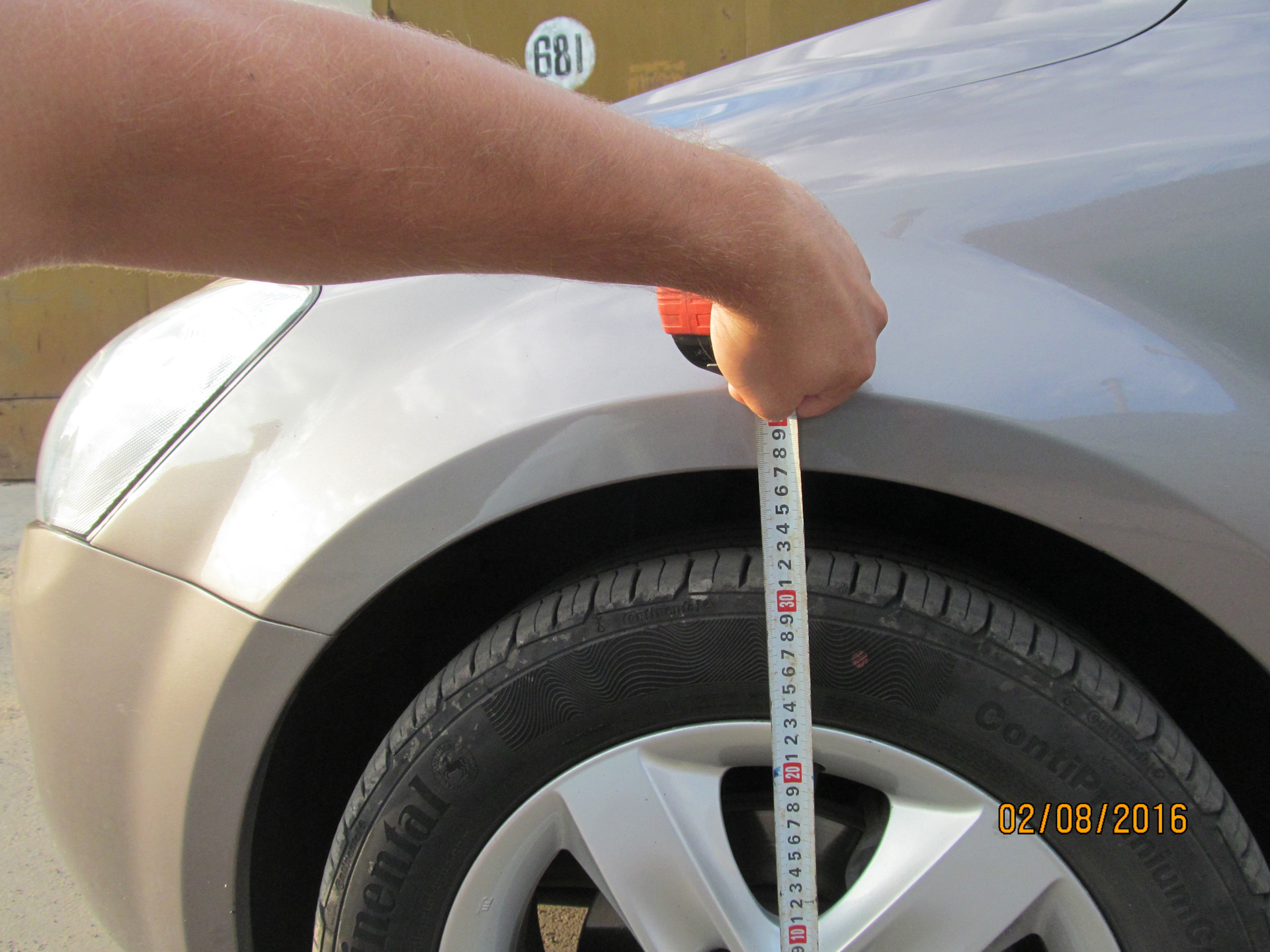

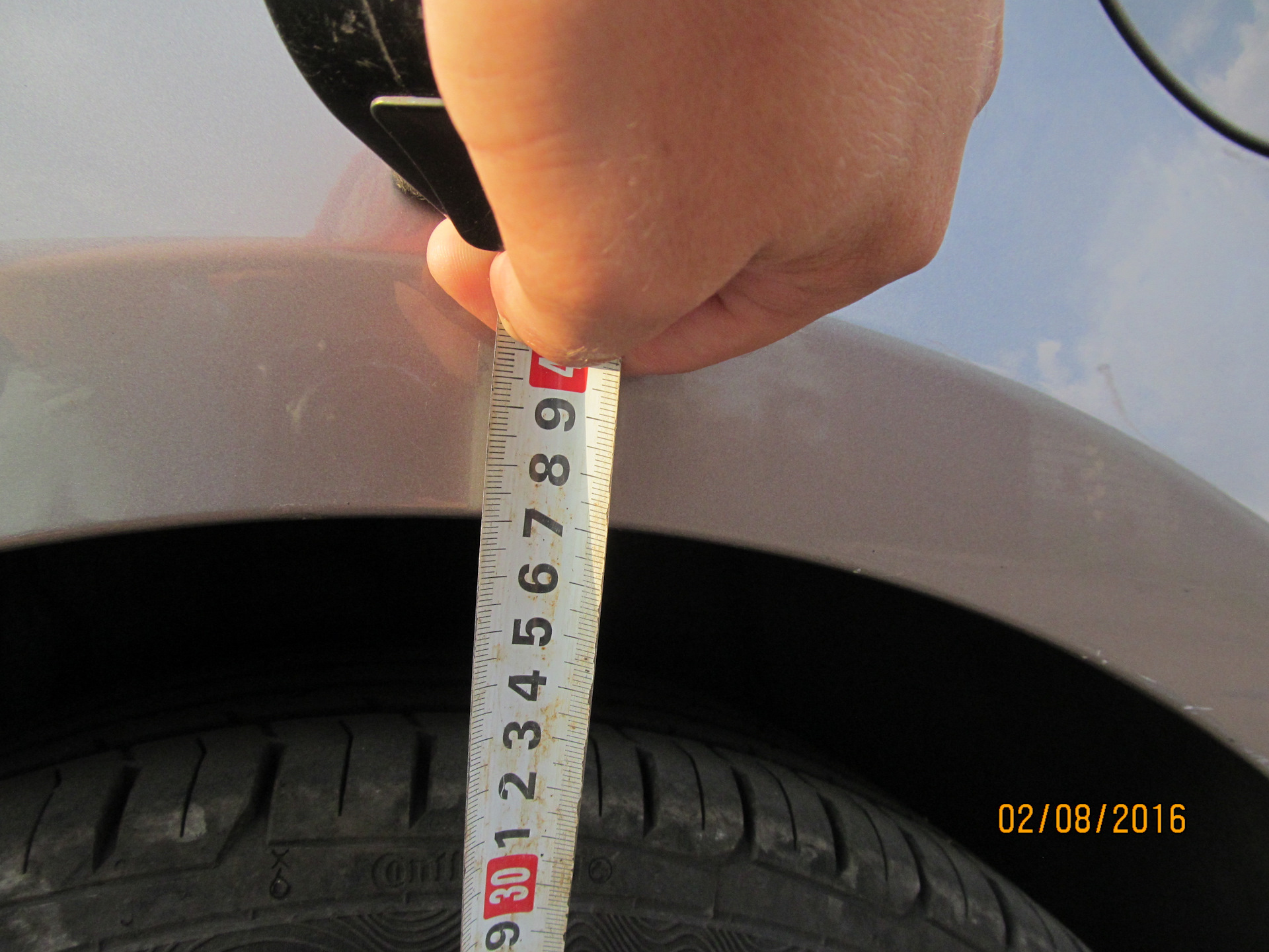

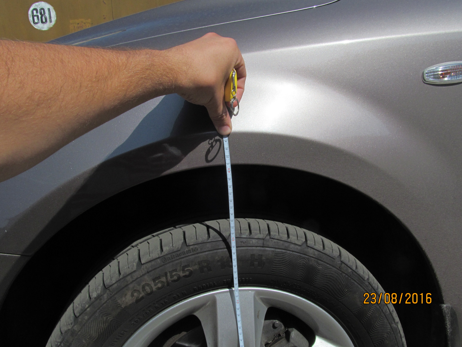

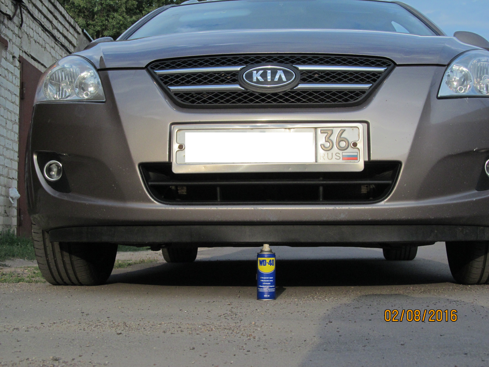

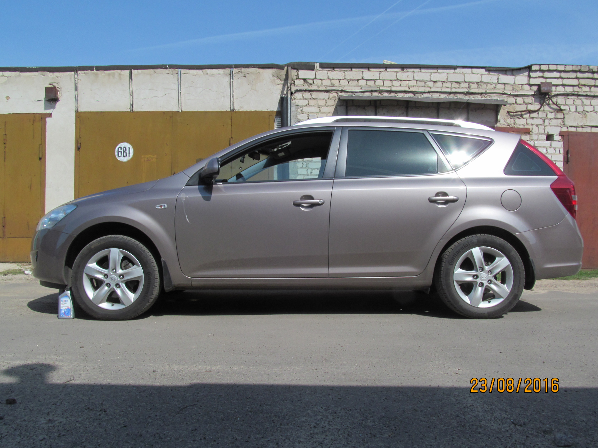

Расстояние от центра колеса до арки перед заменой: перед37см зад37см (стояли фобос -1виток).Это с пустым баком.

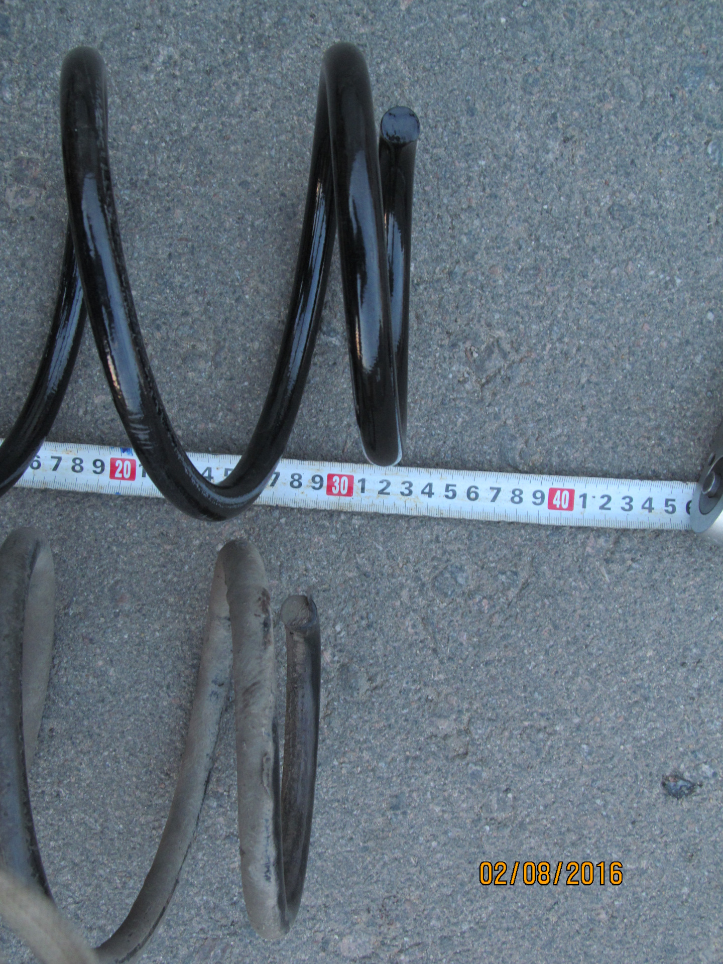

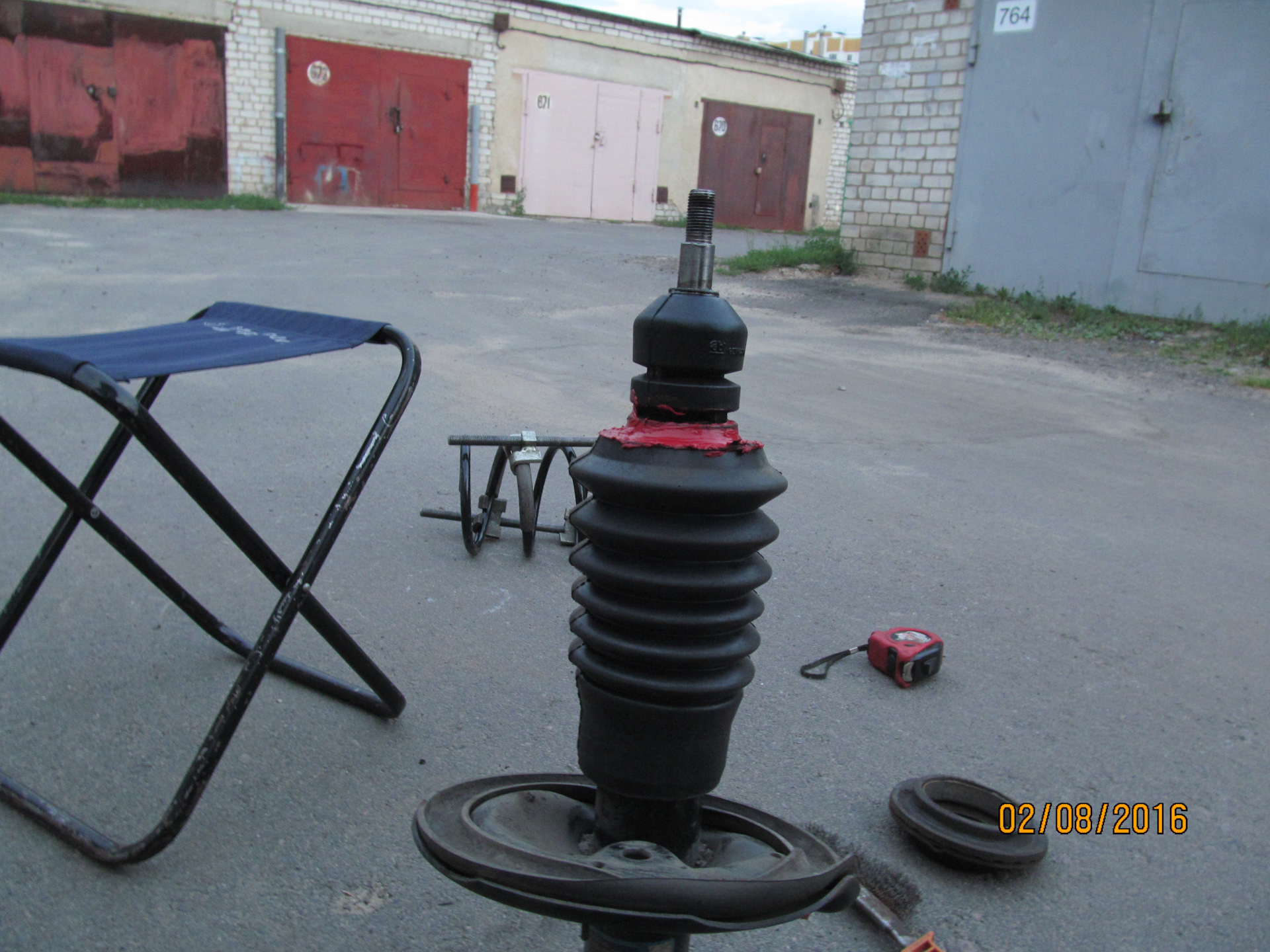

Когда снял задние пружины оказалось что ездил неизвестно сколько времени на лопнутой пружине.Лопнул нижний -опорный виток.Скорее всго из за подпиливания.

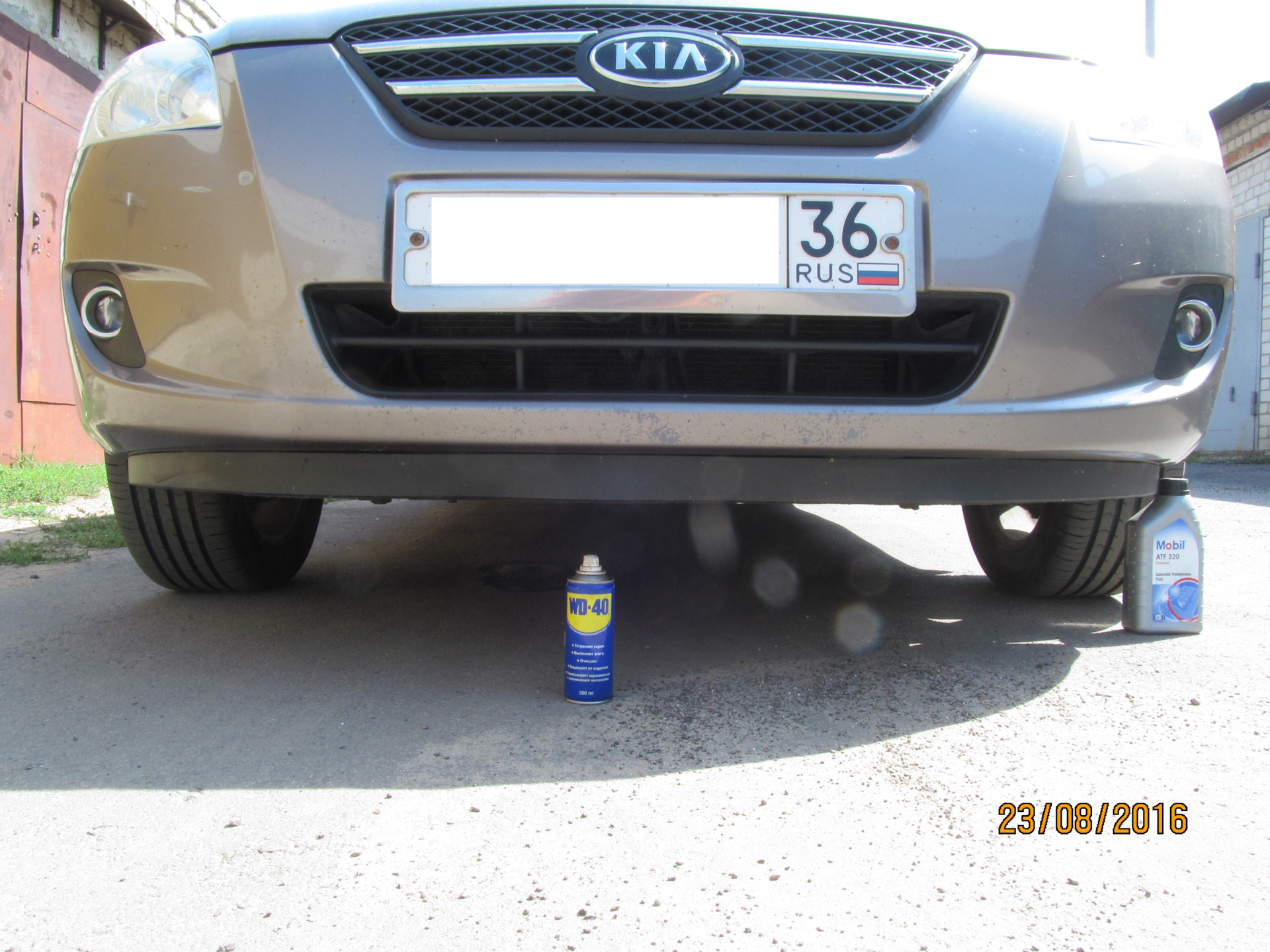

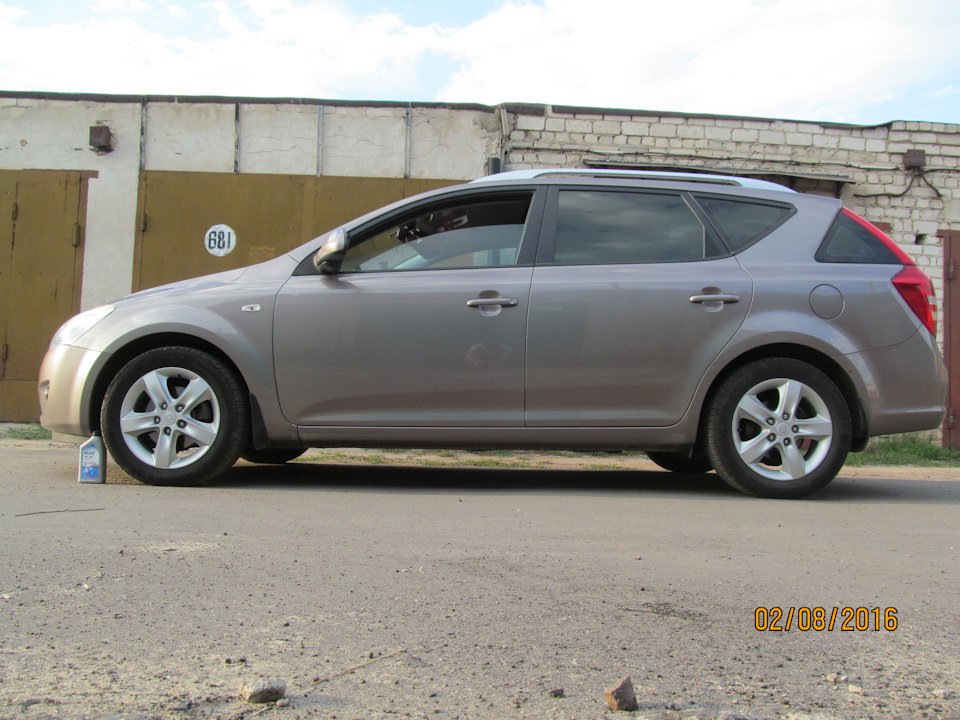

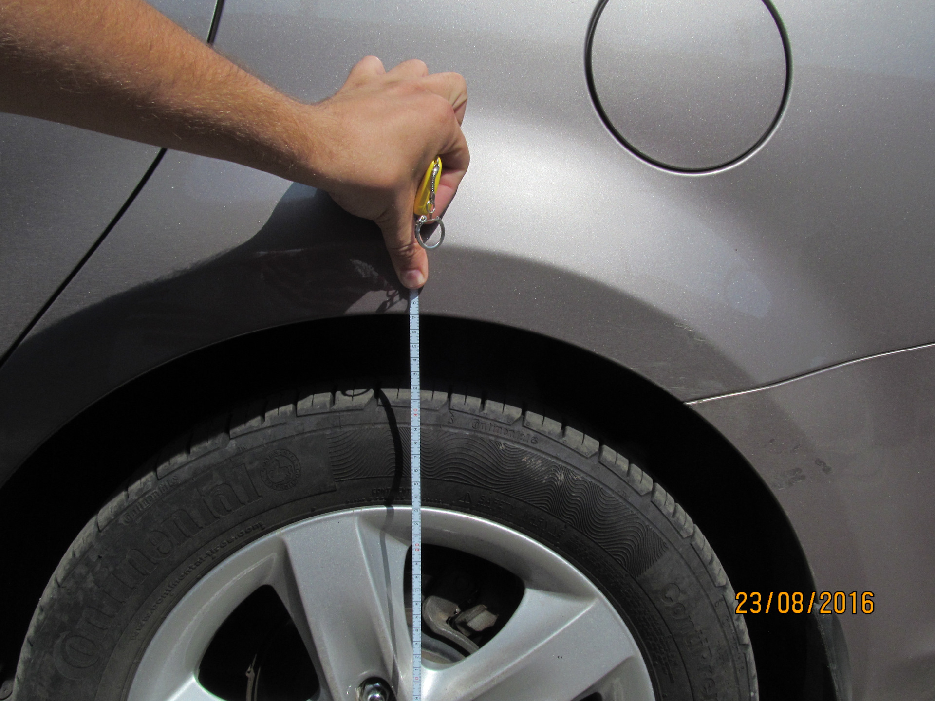

После замены перед41-42см зад-38см (что то маловато)
отбойники феби длиньше оригинальных а передние пружины сели поэтому ездил можно сказать на отбойниках.Свободный ход от тела стойки до отбойкика был около 1см! поэтому каждая неровность на дороге-пробой, удар в кузав.
Перед теперь не долбит стало комфортнее.
перед
Fobos 14925-1700р
отбойник стойки FEBI 08384-208р НЕ РЕКОМЕНДУЮ! тк они выше оригинала
кожух передней стойки пыльник Lada 21100290568100 -160р НЕ РЕКОМЕНДУЮ! через 15-20т.км начали разрываться
Зад
Fobos 55350-1600р

Передние пружины фобосы на стандартные стойки встают без переделок?
Да
Спасибо за информацию, пошел заказывать))
Поставил по кругу. Через год задняя правая просела на три сантиметра.
блин, тоже погорячился, поставил Fobos на зад, (так как начал елозить пузом везде практически) — Зад стал задран пипец как, а нос бордюры грызет, и машина жесткая стала какая то, бряцает на неровностях аж страшно слышать. Думаю придется и передок поднимать. Но фобос ставить наверное не буду. А то вообще как на каменных подпорках будет ехать.Буду признателен если кто подскажет номера передних пружин и что там еще нужно (желательно) заменить (опорники.прокладки.)

Доброго времени суток! Сам поменял зад на пружины Фобос, расстояние стало 71 от земли, заказал Фобос на перед, поскольку устал черпать клювом о бордюры ((Скажите пожалуйста насколько они просели после прикатки?
Пружины не присели совсем как были 71 (или 41 от ступицы) так и остались.Клиренс это хорошо, но стойки вытянуты получаются почти на всю и из-за этого часто происходят удары на отбое.Возможно из за этого через год захрустели опорники(
Я уже задумался над пружинами чуть пониже или от дизеля или от элантры.
Оптимально было бы 38-39см

а как отбойник запихнул в пыльник резал?
не резал, с трудом но запихивается.Можно чем нибудь смазать чтобы легче было-мылом например.

Хорошо…У меня сейчас перед от земли до арки 67, зад 64.Чутка пригрузил и колеса уходят в арки.

Жень, зад стал 68.Перед не сделал так, как фобосы 14925 на штатные стойки не подошли и вот думаю либо стойки, либо пружины обменять на такие как стоят…
смотрел на драйве кто то на сида задние пружины от мерса поставил, там толщина витка больше при тойже высоте пружины и машина поднялась прилично. так вот и я задумываюсь, может стоит пойти по такому же пути. кто что скажет по этому поводу?
я не стал экспериментировать с мерсовскими потому что они жестче вроде.
зато просадка с 4мя пассажирами и багажом не так катастрофична будет. ато мои просели + 4 пассажира и багаж на наших трассах периодически достаю днищем до выпуклостей в колее
Перед остался 41см или ещё просел? Померь по возможности.
слева 41 справа почемуто 42см

а зад?
Зад поменял два года назад тоже на фобосы. В идеале еще под амортизаторы проставки поставить чтобы стуков не было.
