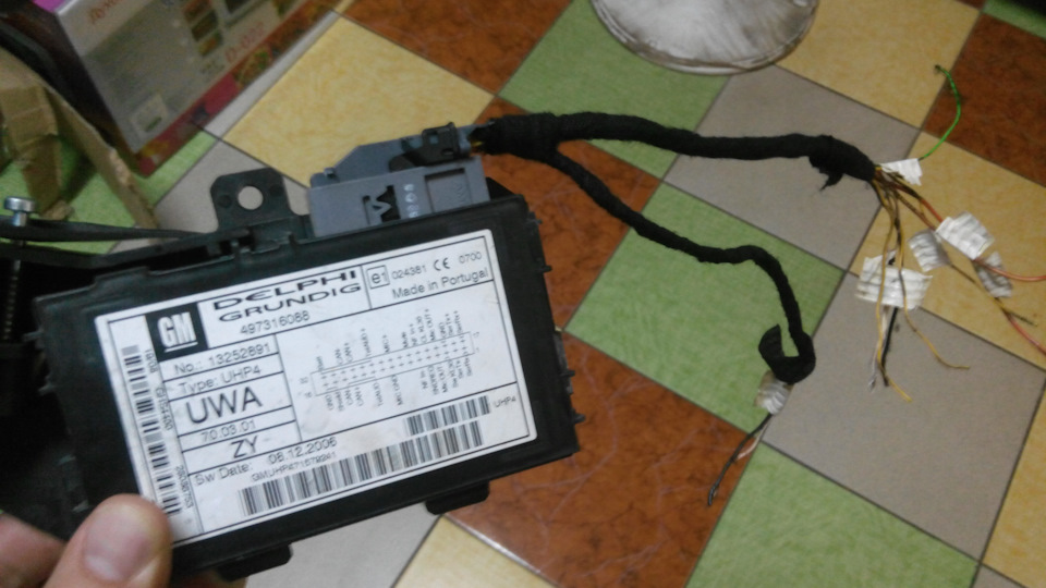

Снова приветствую всех. Шарясь по интернетам в поисках чего нибудь интересного, наткнулся на такую вот статью. www.spamalot.it/blog/?p=329&lang=en Кто буржуйским не владеет — она про установку штатной громкой связи на корсу. Для установки нужно чтобы уже были в машине: штатная магнитола — практически любая с контактами для телефона в колодке, кнопки на руле, космячий потолочный плафон, GID дисплей. Докупить к этому придется: модуль UHP4, его кронштейн, микрофон, колодка для подключения модуля, переходник ISO мама- ISO папа чтобы было к чему подключаться ну и энное количество проводов. За скромные 2000 руб на разборке был куплен UHP 4 с астры H вместе с кронштейном, который был забарыжен знакомому астроводу. Кронштейн для корсы решил не покупать. ISO переходник едет с ибея. Микрофон самое сложное — заказан с польской авторазборки. Колодку срезал с валяющейся у меня подконсольной проводки от какой то дизельной корсы. Я ее как раз покупал в качестве донора для всяких апгрейдов. В общем жду прихода остальных запчастей и отпишусь по результатам установки. И сразу предвижу неприятный момент — GID у нас не умеет показывать кириллицу… Контакты на экране будут иероглифами и придется ориентироваться по номерам. Если содержание оригинальной статьи интересно, то по просьбам интересующихся (если таковые будут) могу сделать на досуге полный перевод.

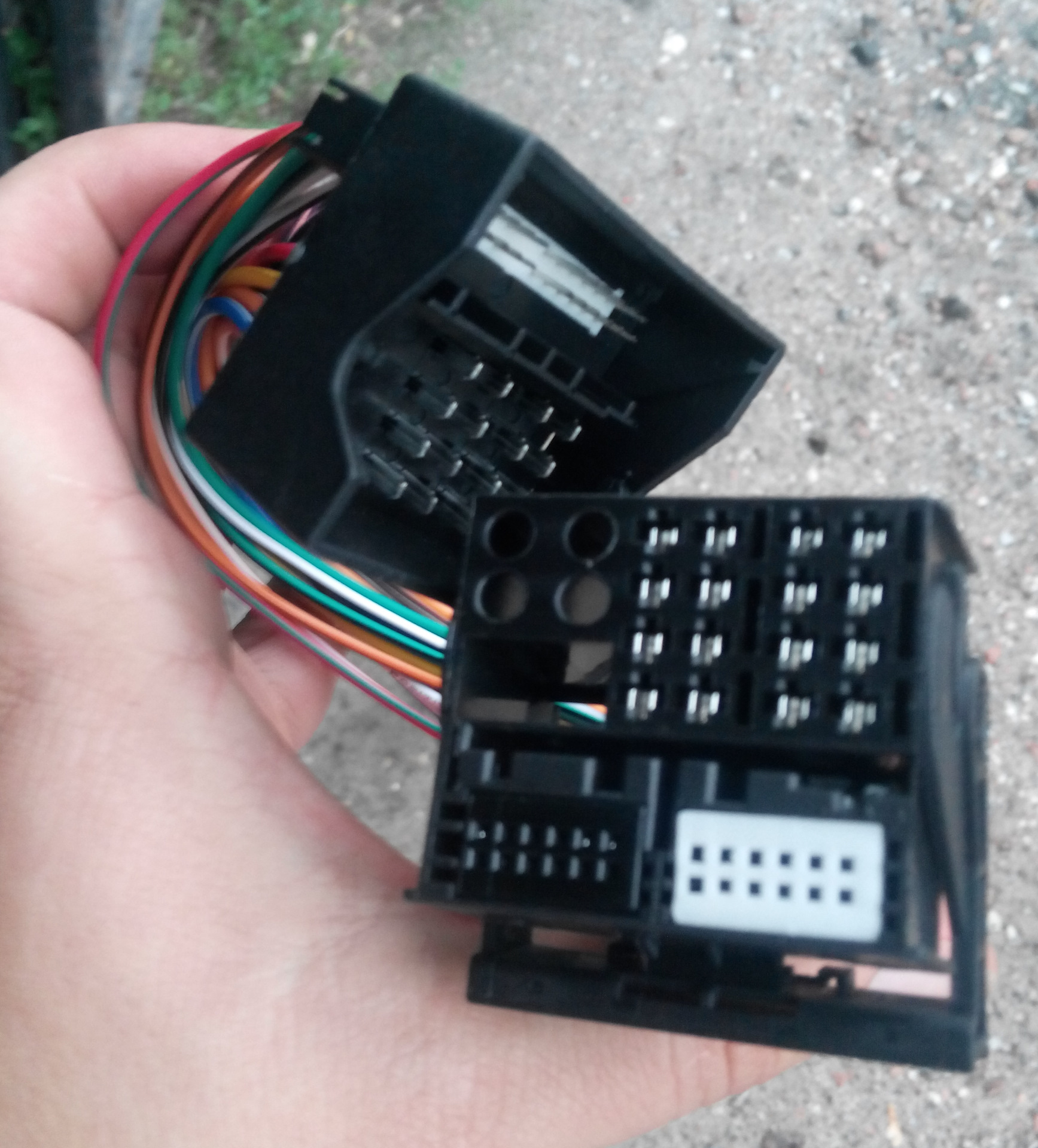

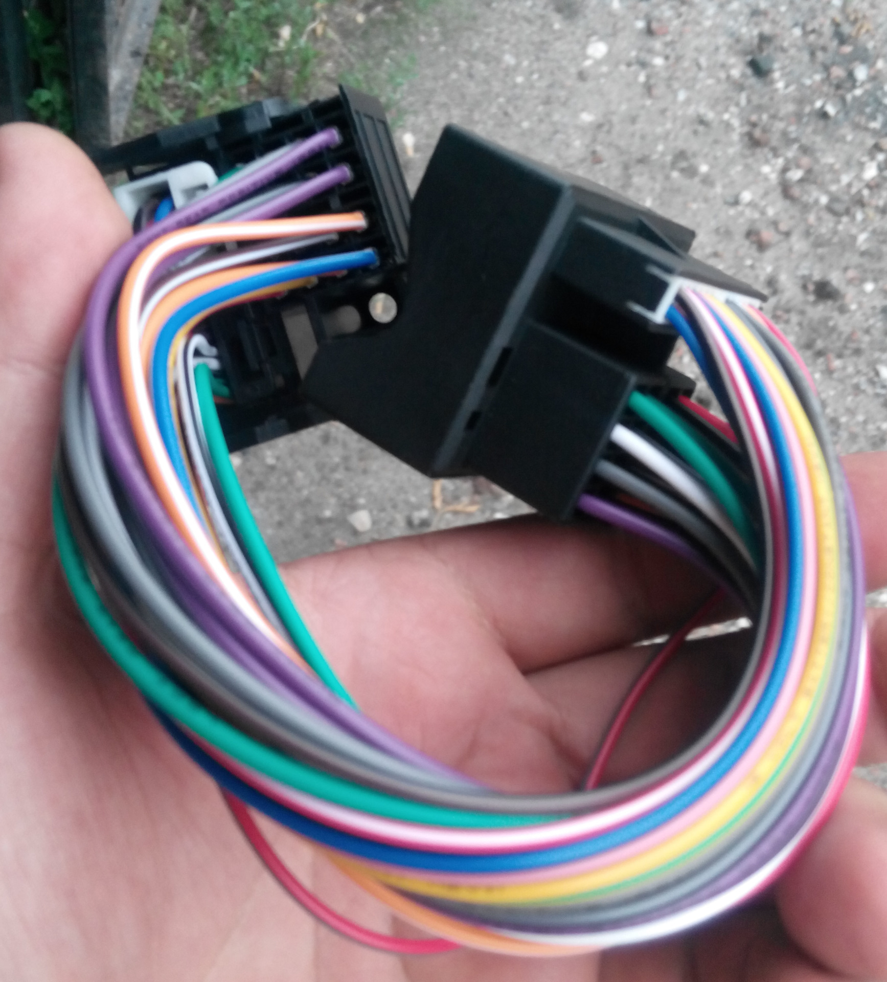

UPD2 добавил фотки переходника ISO. Быстро приехал с ибея.
UPD3 Тестирование системы на коленке завершилось полным успехом. Ну кроме того, что микрофон еще не приехал и все таки ОПКОМом невозможно полностью активировать данный девайс. Я добился того что машина его увидела, но при любой попытке взаимодействия получалась надпись UHP4 safe на весь экран. Это связано с тем, что не обладает опком нужным функционалом. Ну нет там кнопок Activate/deactivate thief protection для блока UHP4.

Немного не понимаю значение ISO переходника, для чего он и без него никак?
Чтобы не резать штатную проводку до магнитолы и не вживлять туда провода до UHP.
Т.е. резать придется переходник.
На скрутки делал или паял?
На скрутки и термоусадкой. Лень с паяльником изголяться. Резать совсем ничего не придется. Вынимаешь пин — надеваешь на провод термоусадку. Зачищаешь провод — на него накручиваешь провод до UHP. Натягиваешь термоусадку и осаживаешь. Весь фокус. Или даже изолентой можно если пины вынимать лениво.

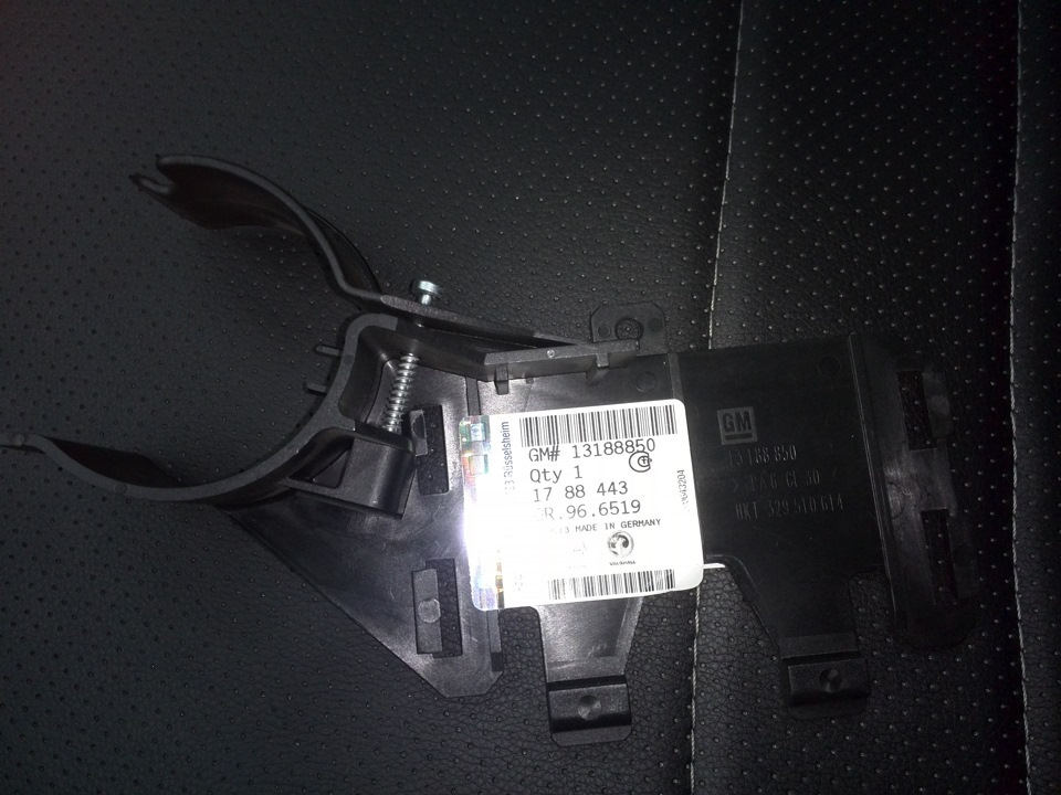

Бросил. Там места достаточно. Можно на штатное место протянуть, но опять же лень и кронштейн покупать надо.
Кронштейн 1788951 от вектры и он под магнитолой.
У корсы не там разве должен?
У корсы за бардачком штатное место. Кронштейн другой.
Такой?
Этот с виду на астровский похож больше.
это он и есть. от корсы никак не могу найти.

Всё прекрасно привязывается OpCom. Надо сделать deactivate thief protection в магнитоле, отошьются магнитола и дисплей, а потом пришить обратно, uhp4 пришьётся тоже, если он был отшит.
Есть лайф-хак, когда uhp4 не отшит от прошлой машины. Надо обновить ему прошивку течем и он станет отшитым :)

Твой блок судя по всему не сброшен был перед снятием с машины, это всё очень просто лечиться, правда только диллерский сканером, если будут вопросы то подробно опишу как
Конечно не сброшен, кто ж его сбрасывал то? Я прекрасно знал что будет UHP4 safe и цеплял все это чтобы поиграться и проверить правильно ли я косу собрал. А прошивать все это будет человек с MDI.

Ну это мне и нужно. Защелкнуть в штатное место и пусть стоит. Кронштейн блока либо бесхозный останется у меня. От корсы другой надо. А тот что на фотке от астры.
