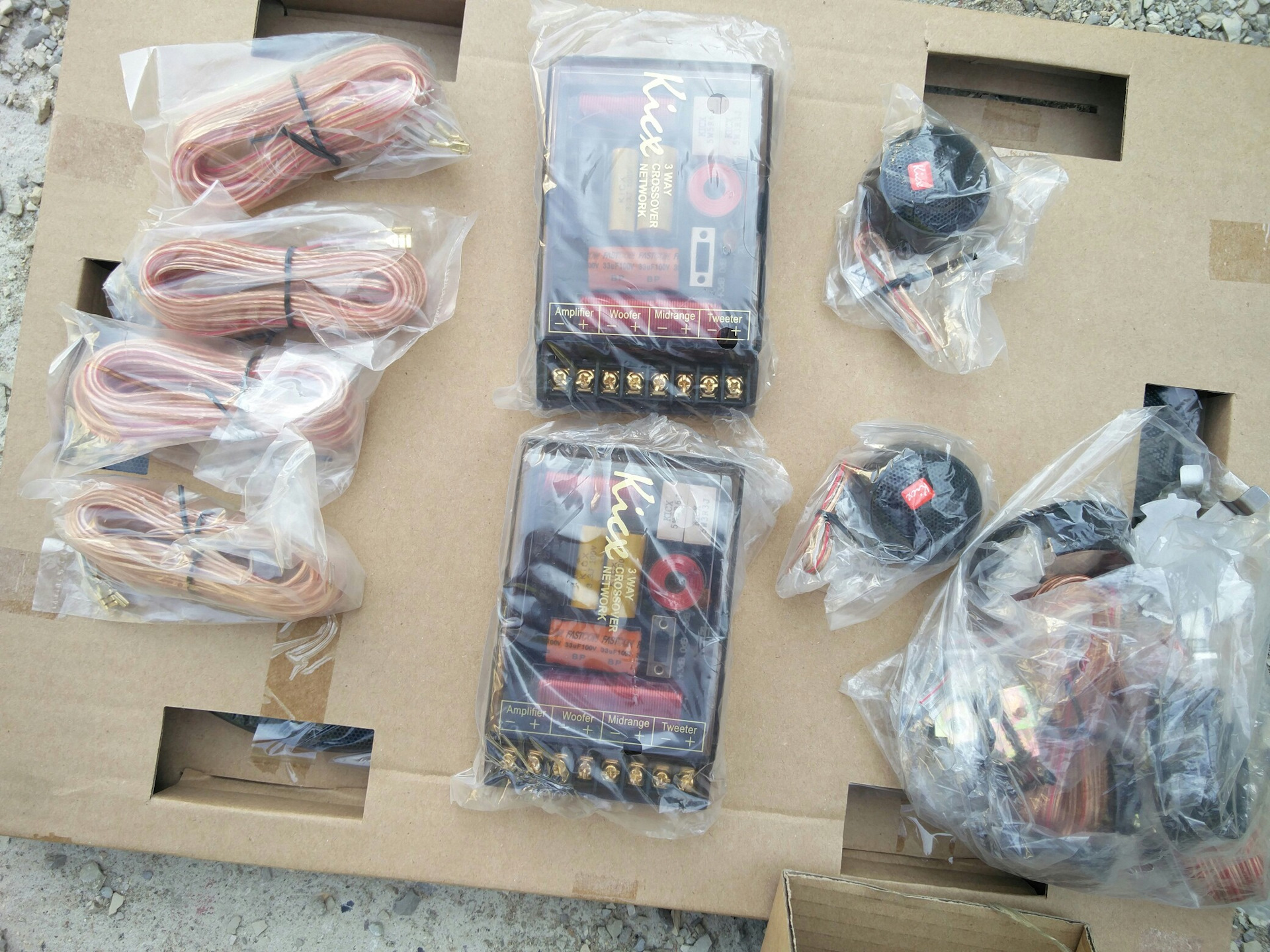

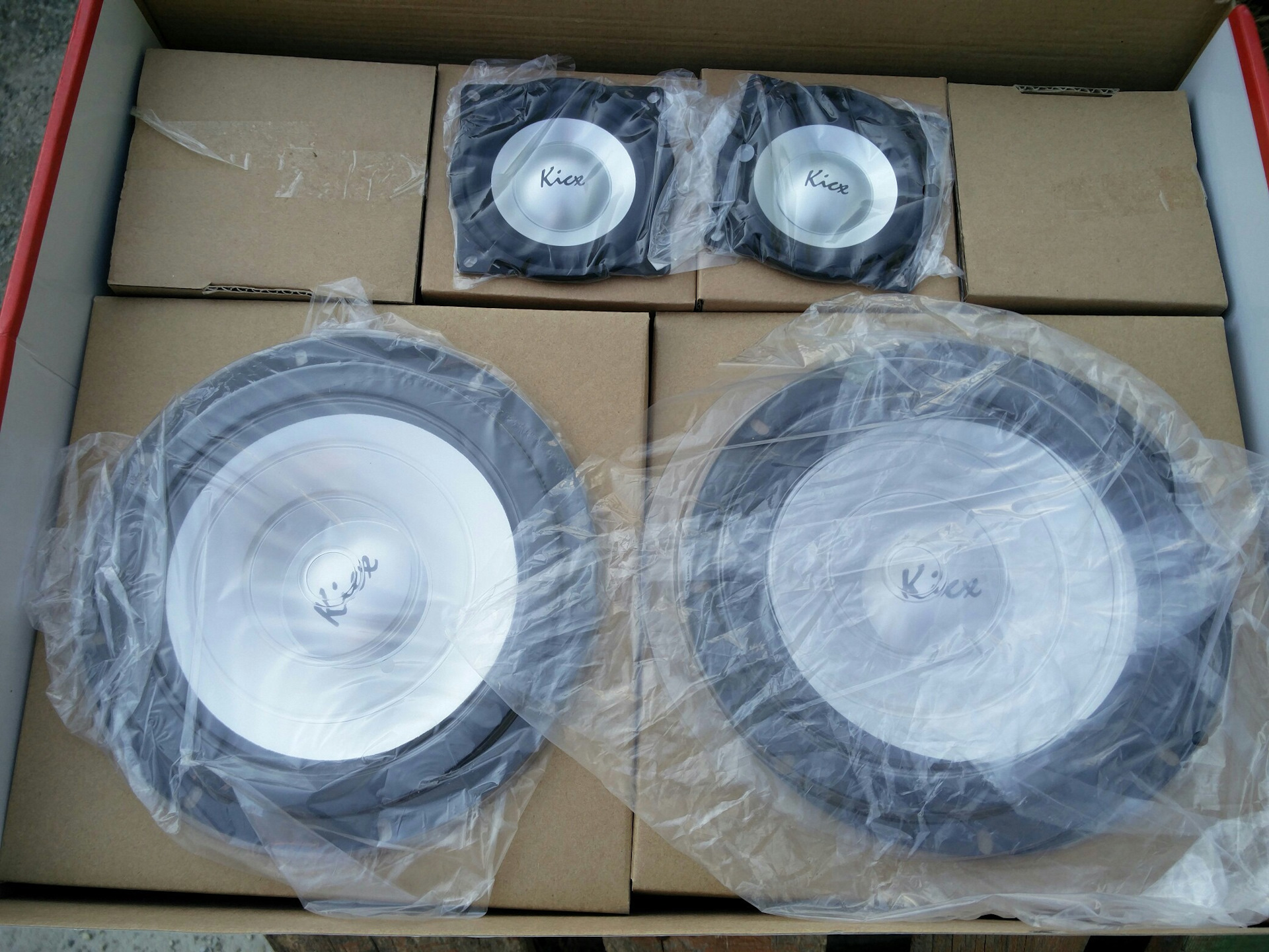

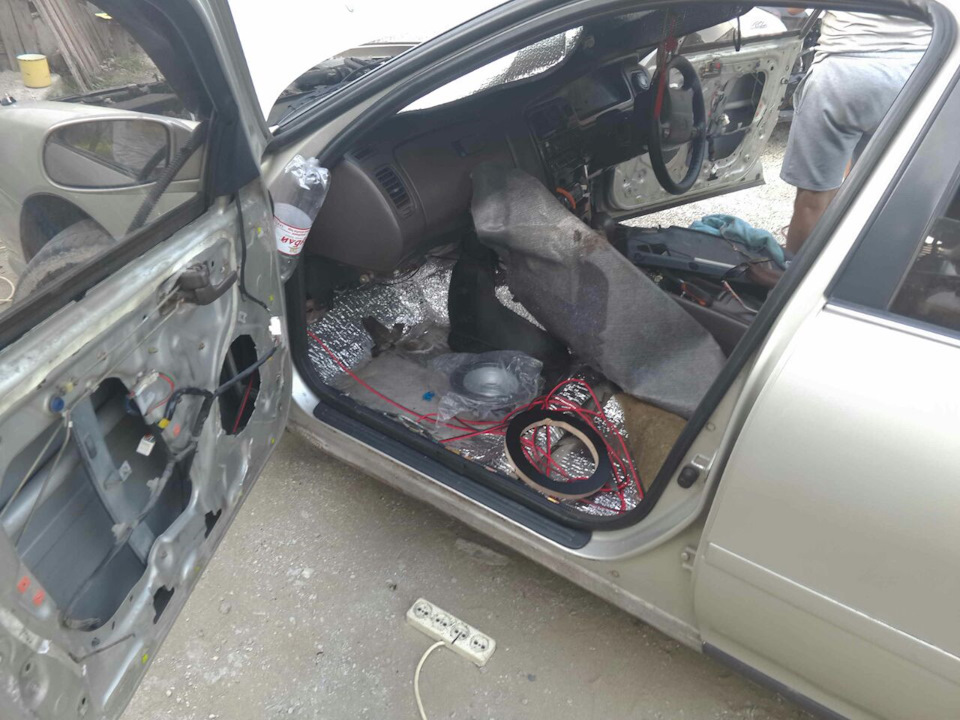

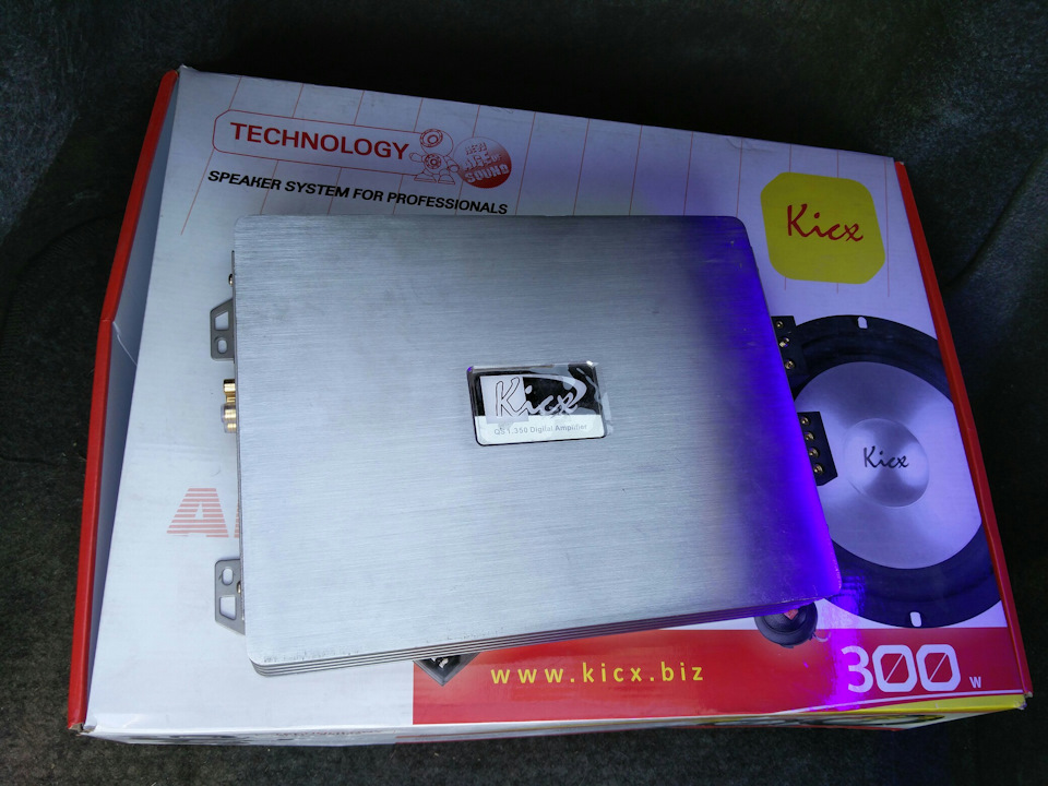

В далёком 2012 году купил трех компонентку kick с целью приобщить свое авто к правильному, хоть и бюджетному звуку (200$), но откладывая постоянно сей момент на потом, пришёл к выводу что в данной конфигурации она мне совсем не нужна.
Поэтому продал знакомым драйвовчанам, но пришлось инсталировать в 90ю кресту.

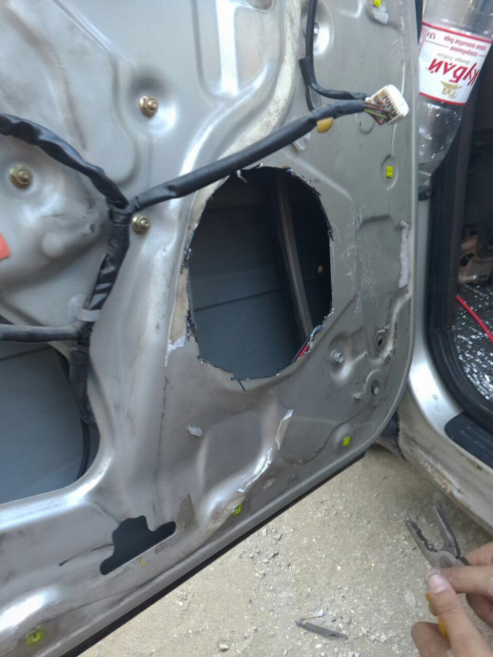

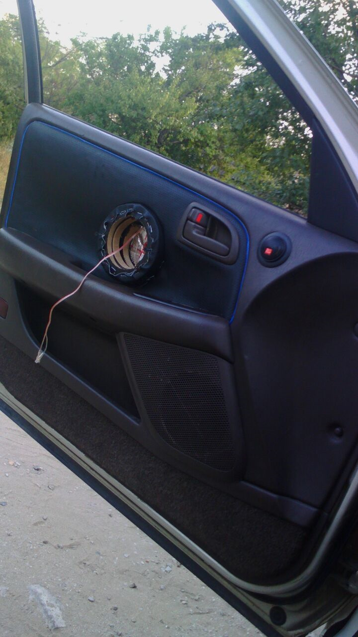

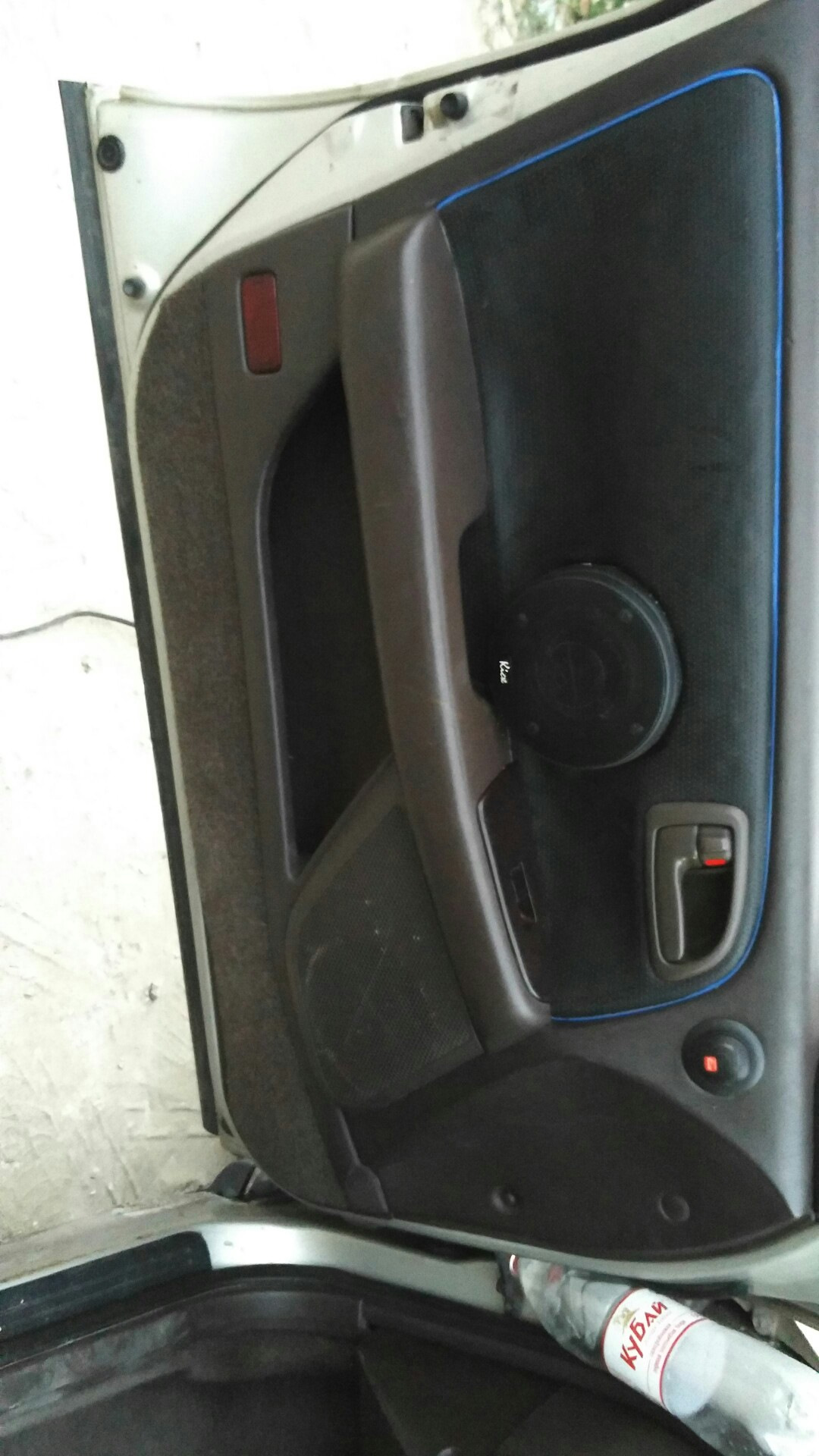

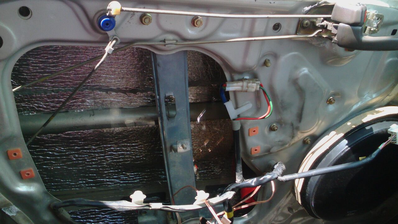

Ну в общем была проложена проводка ПВ 3, преды, акустический кабель 4кв мм защумлены двери, большое технологическое отверстие закрыл жестью на заклепки сверху виброй, порезал двери болгарской, покромсал обшивки. Играет здорово.

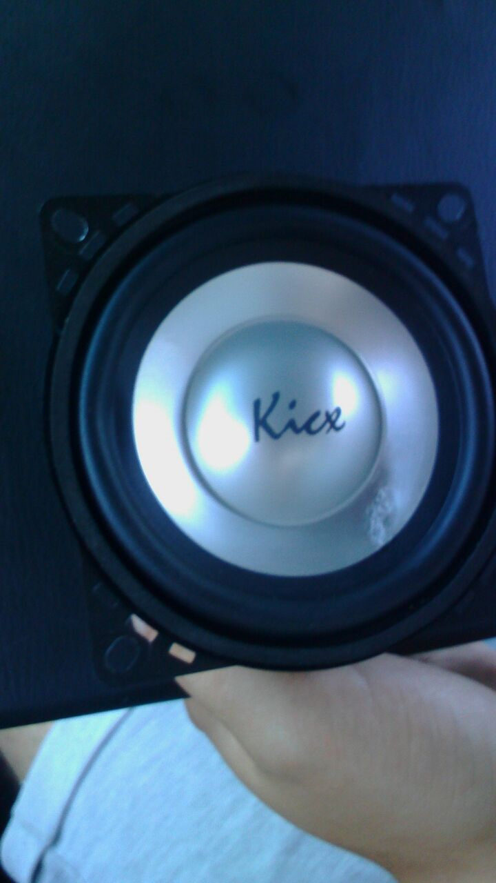

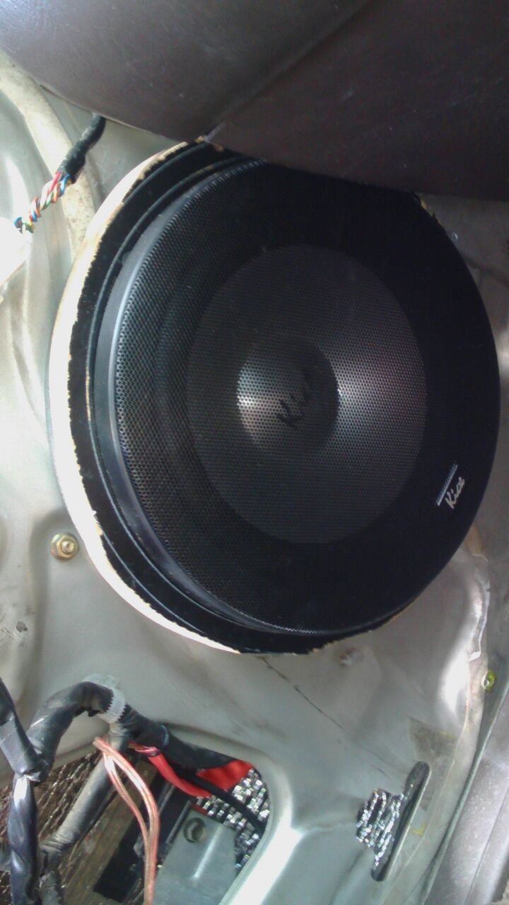

Не обошлось без ложки дегтя в 3.30 ночи в момент прикручивания среднечастотник, соскочившим шуроповертом продырявил динамик, но удачно. Заклеился без проблем.

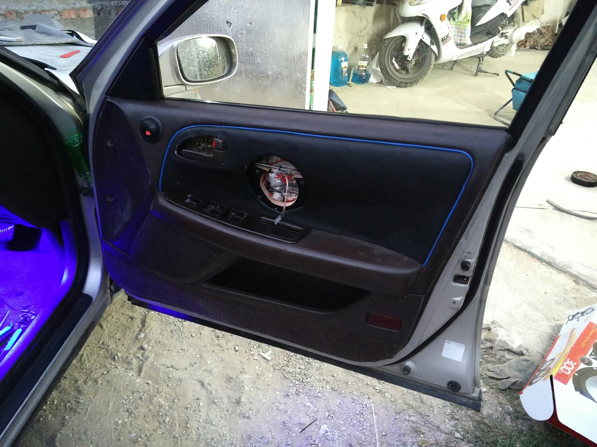

Подиум вручную делал, и тянул
Не, я про большой блин чуть выше ручки.
К двери прикрутил
Там 3 кольца по 20мм
