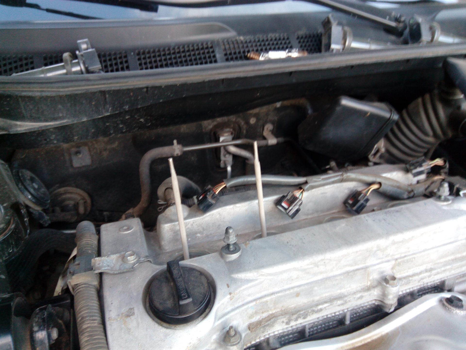

Далее не фоткал, так как делал все один. Заливаем в каждый цилиндр одинаковое количество раскоксовки. Для этого в комплекте идёт шприц и шланг. Важно чтобы двигатель при этом был горячий. Потом закручиваем свечи, чтобы создать эффект бани. Я для этого использовал старые свечи, оставшиеся после замены. По инструкции оставляем машину в таком состоянии от 2 до 12 часов, периодически покачивая шкив из стороны в сторону, чтобы жидкость лучше просачивалась. У меня машина простояла так 24 часа.
По истечении времени, нужно выгнать остатки жидкости из цилиндров. Для этого выкручиваем свечи, и кладём на свечные колодцы тряпку, чтобы жидкость не разбрызгивалась. Потом крутим стартер раза три-четыре примерно по пять секунд. На тряпке остаются следы от каждого отверстия, по которым видно какие из цилиндров были закоксованы. У меня из первого и второго вылетело очень много нагара и кокса, а в третьем и четвертом жидкость ушла, соответственно они и были закоксованы.

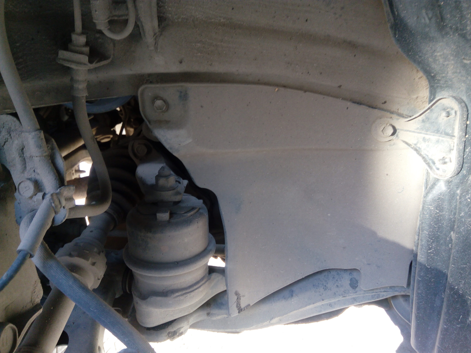

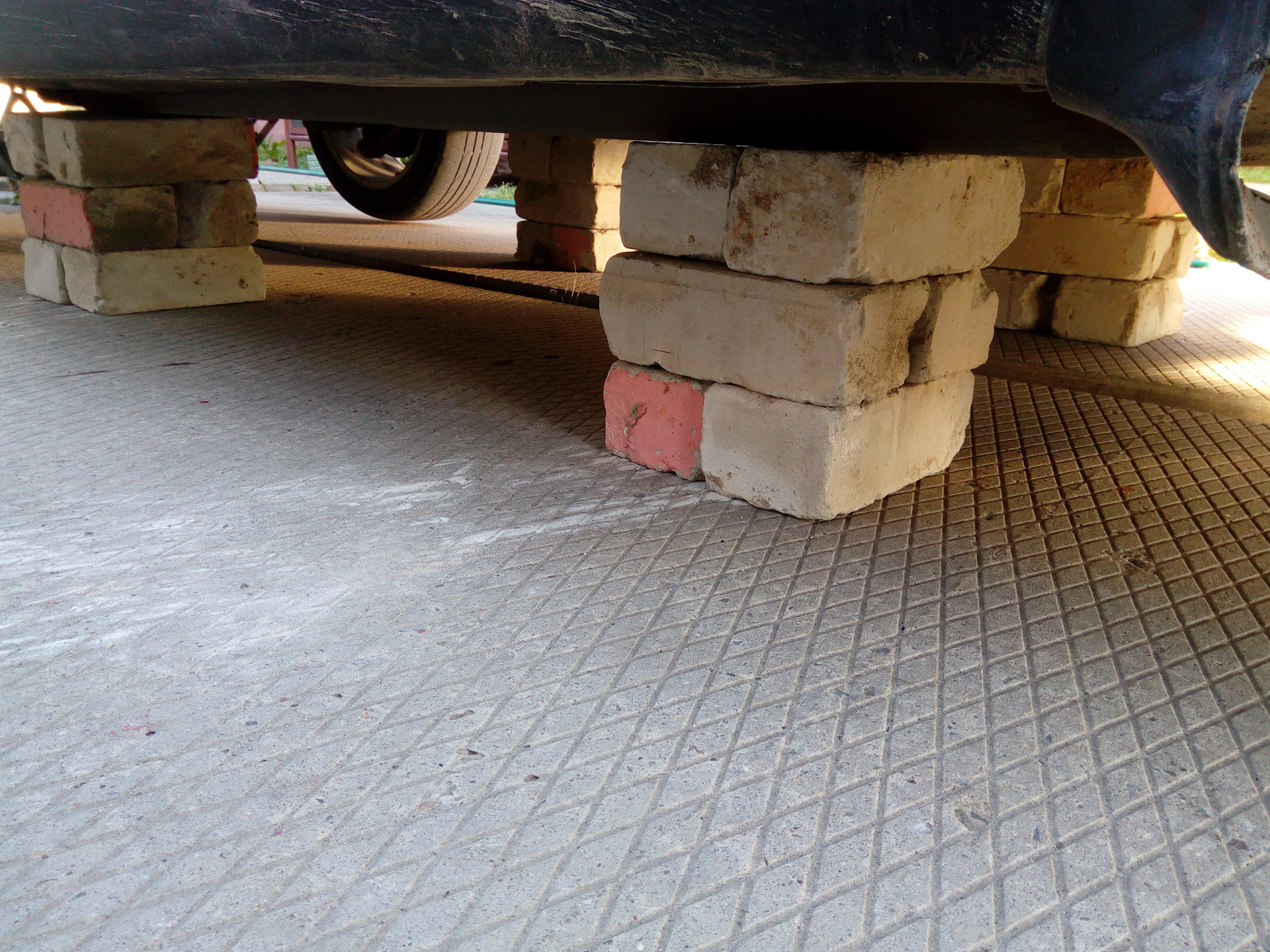

Все норм), но кирпичики под порогами жесть)))или там резинки ?!
Да они не под порогами, ты что хоть) я под днище их положил, там где усилитель проходит, или что хз)
Да я вижу что не под пластиком, а под буртиком куда домкрат ставят, они гнуться от души если без резинки.
Да не, не под этим ребром) дальше там есть не такое острое ребро как под домкрат, а с плоскостью, вот под него ставил
