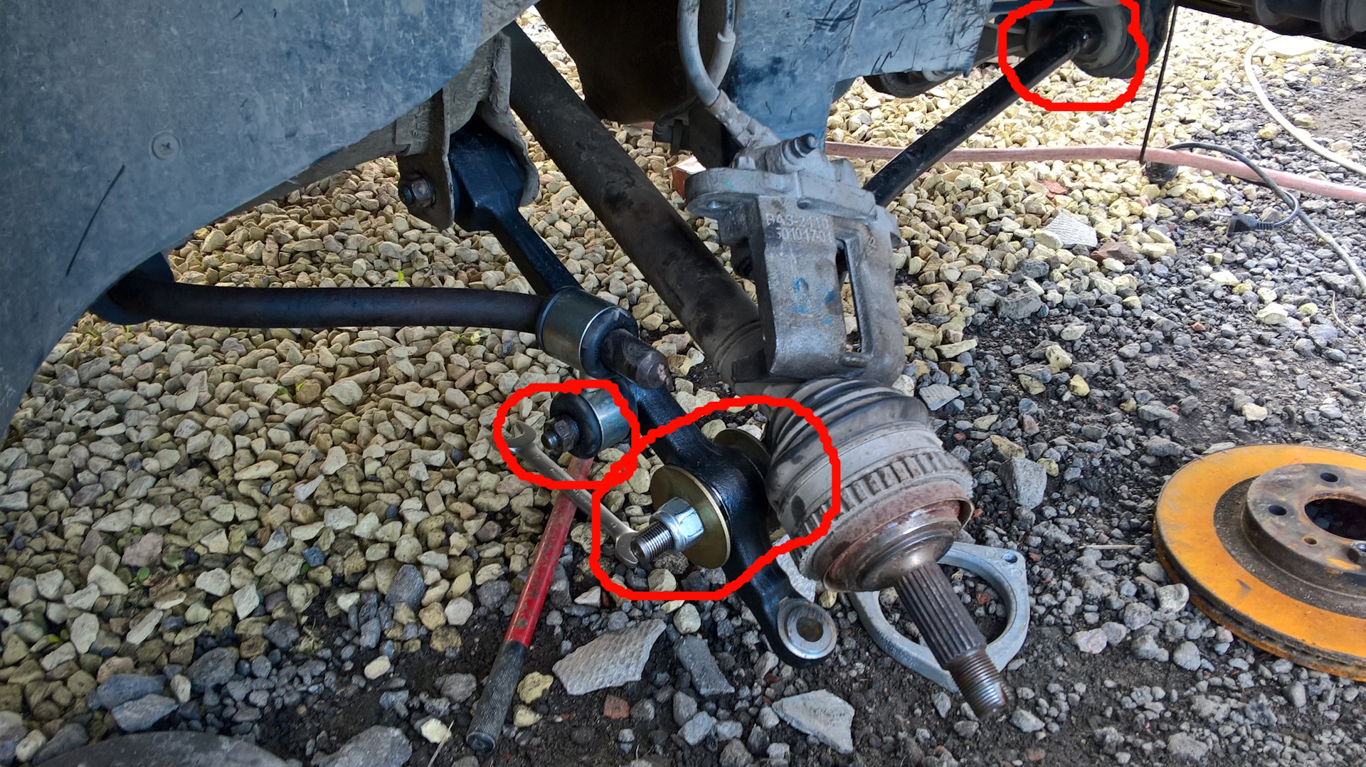

По традиции поехал на развал-схождение в Гатчину к Юре. Казалось бы осталось поменять рулевые наконечники и сделать сам развал схождение но не тут то было. Из за того что сборка производилась под дождём было нарушено несколько соединений в не том порядке. На правой растяжке было перепутана сторона передней внутренней шайбы на балке, на задних шайбах вообще был зашквар, нового образца шайб не было и были лишь ВАЗ 2108, я не обратил внимание что они такие огромные что задевают пыльник ШРУСа, я ходил в ближайший магазин и там их не было, мы поставили всё обратно и я помчался за ними в другие магазины, в третьем не те но всё же близкие к ним я нашёл, привёз поставили. Затем косяк в том что я не заменил болт опоры стабилизатора, раскрутив его мы его уже не стали закручивать обратно, побежал опять в магазин за новым болтом и гайкой, потом опять всё собрав съезжал с подъёмника чтобы по записи успел Юра освободить Лансера из за того что моё время кончилось, за 20 минут он успел поменять шланг тормозного цилиндра на задней оси. Заехал снова и только тогда у нас всё получилось, сделали развал схождение, добавляли 3 шайбы на левый рычаг и всё встало чётенько, руль ровный, никуда не ведёт всё классно. Так что не всегда бывает гладко как кажется, а ведь всё новое было кроме одного болта =) Всем удачи на дороге!
