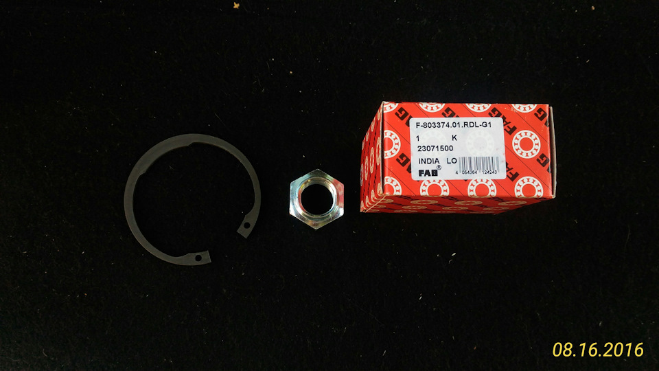

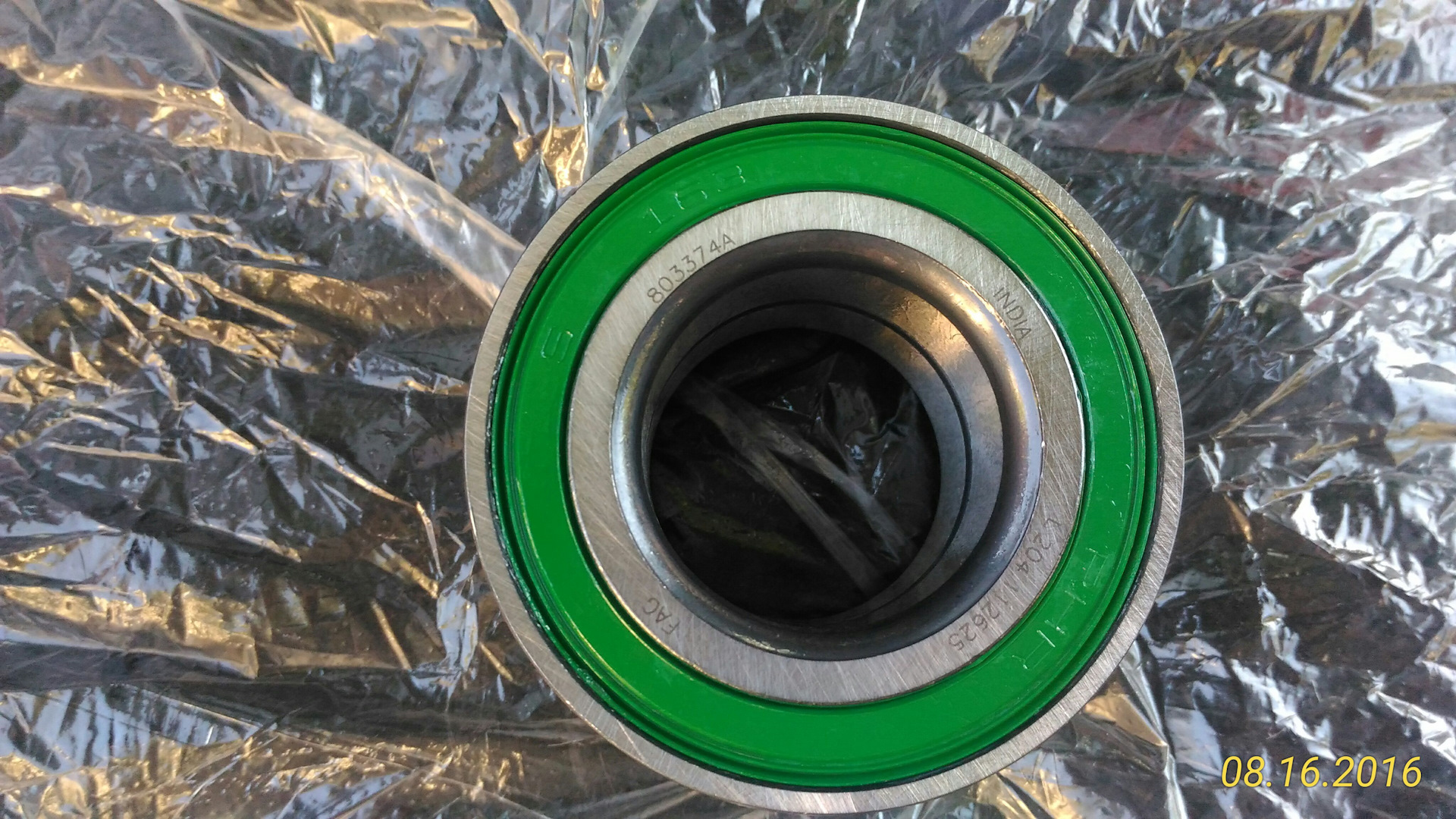

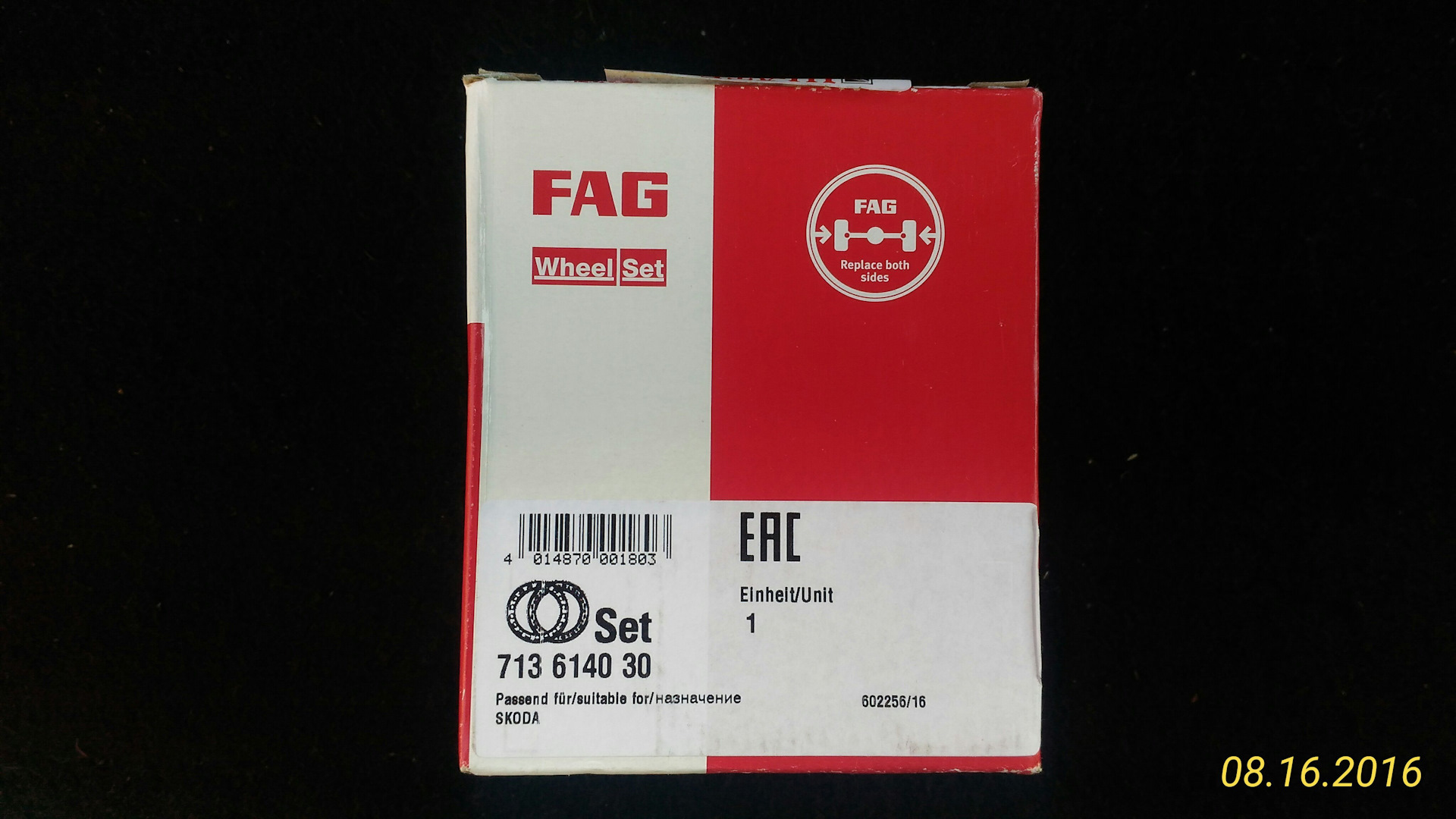

Заехав в магазин отечественных запчастей, попросил чтобы показали передние ступичные подшипники. Как сказали в магазине идут уже калиновские на приорах с 2009 года . Спросил размеры подшипника, на что продавец отреагировал вполне хорошо, выдал мне штангенциркуль и сказал на замеряй, а я запишу.
Померив, получил следующие размеры d(внутренний)=35, D(наружний)=68, ширина = 37,
Позже объехав кучу магазинов иномарочных запчастей, методом подбора и хорошего общения с продавцами все таки победил данную проблему. Заказал подшипник, только один потому как не уверен еще что пойдет, хотя размеры все те, что и замерял. Сегодня забрал, перепроверил, все как надо !
Многие говорили, что знал бы каталожный номер поиски бы прошли намного быстрее, вот только сказал бы кто )

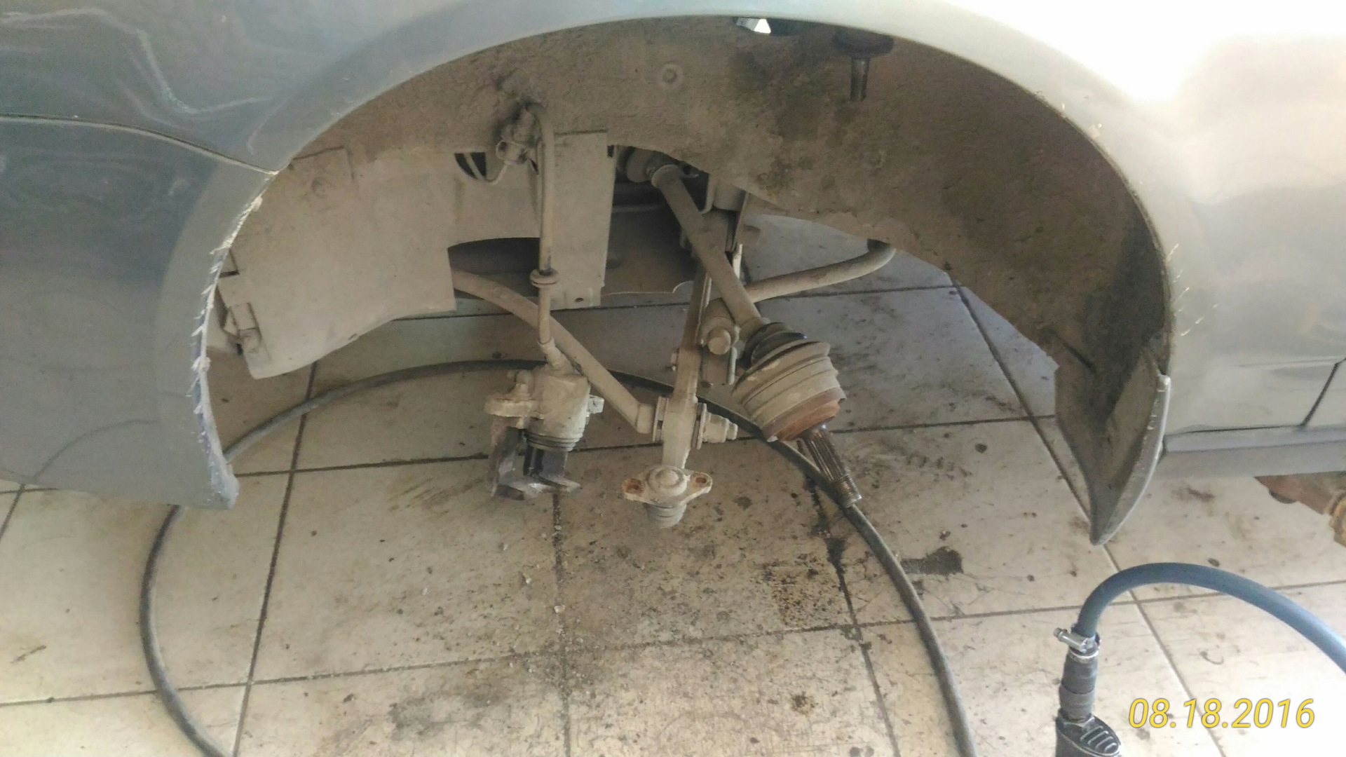

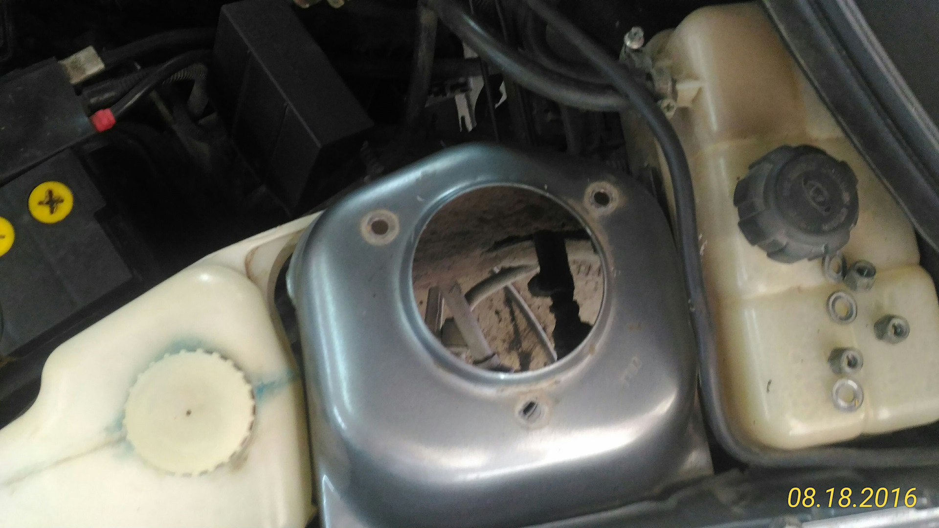

У нас в городе предлагали : самарские(500-600), финфлайн(750-800), вологодские(1100-1250), ну и собственно те что я заказал FAG (1750). Ставить буду не сам отдам в сервис, цена вопроса 1000р за 1 сторону + нужны новые ступицы(600)

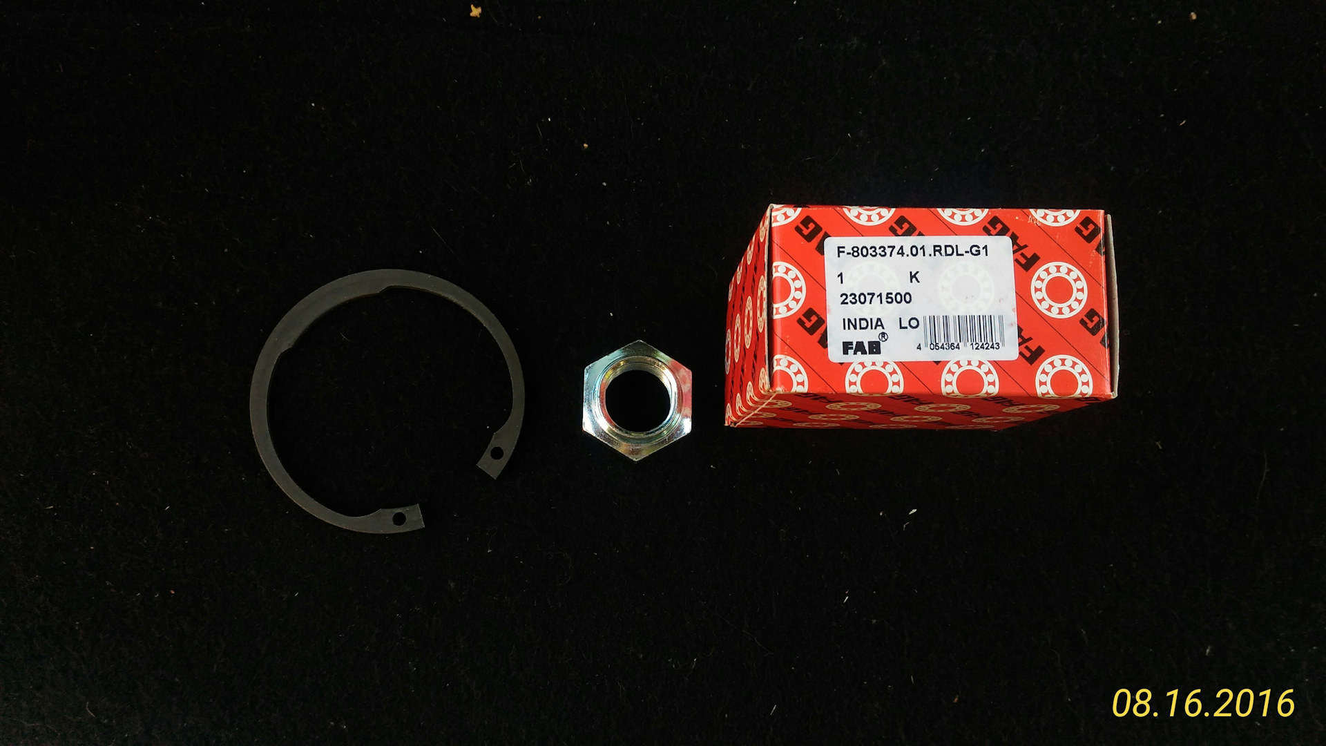

Остальное все на фото
Если все пойдет как надо, то ближе к 30 августа закажу еще .
Сегодня все поменял, подшипник встал как родной, в машине снова тишина и покой

Хороший выбор. Можно было еще SNR R154.49 взять. И вообще, полезная инфа.
А что сам-то не запрессуешь? Там сложного ничего нет, тем более ступицы новые будут (старые выбивать не надо). Главное не кувалдой колотить.)
Да там прессовать надо, у меня пресса нет, а молотком забивать не хочу, больно уж дорогое удовольствие может быть. А так отдам пусть делают. Поездил по сто, спрашивал как делать будут, требовал чтобы показали оборудование, вот и нашел один. Пусть сделают.
Обычным гидравлическим домкратом 5ти тонным
Есть на 13 тонн, надо бы стенд собрать, но пока домкрат занят дом поднимать надо да и в гараже плохо с электричеством

Привет. А вот ты пишешь про R154.49, не в курсе — он под АБС подойдёт ?
Я не знаю устройства Mitsubishi Lancer X. На приоре датчики абс берут сигнал сзади с диска абс, спереди с зубьев на гранате, венец, вроде съемный.
Подшипник тут не при чем, главное, чтобы размер подошел.
На лансе магнитное кольцо на подшипнике, я думал и на приоре так же.
А так я ищу для Приоры жены и склоняюсь именно к этому СНР, но боюсь что по АБС не подойдёт.
На приоре просто подшипник
