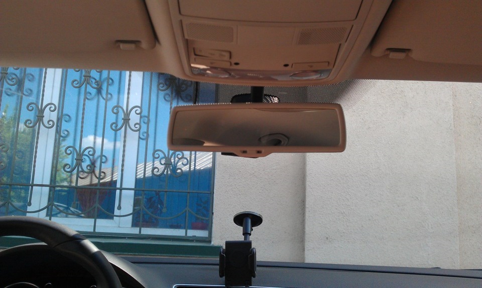

В общем приобрел я себе маленький видеорегистратор, похожий на тот что у меня был в гольфе, тока этот более навороченный, этот в отличие от того имеет маленький дисплейчик, пишет в Full HD c достаточно хорошим качеством, я честно говоря не ожидал такой хорошей картинки от данного видеорегистратора ну и еще у него есть GPS и он пишет треки, а с помощью спец утилиты можно просмотреть на Google Maps маршрут движения в общем игрушка хорошая.)) Я долго размышлял как бы мне запитать данный видеорегистратор, чтобы он мне не мешался, как говорится поставил и забыл. Обычно все подключают к плафону салонного освещения, но я пошел другим путем, решил запитать от блока предохранителей.

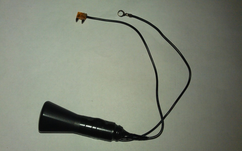

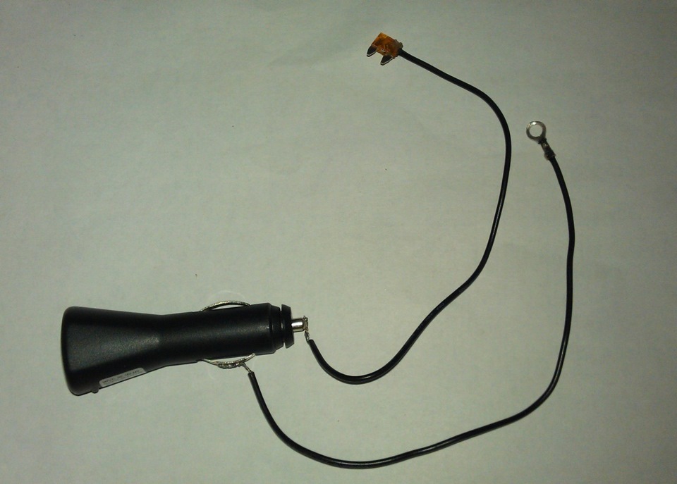

Для этого сначала изготовил вот такую штуку из блока питания и предохранителя:

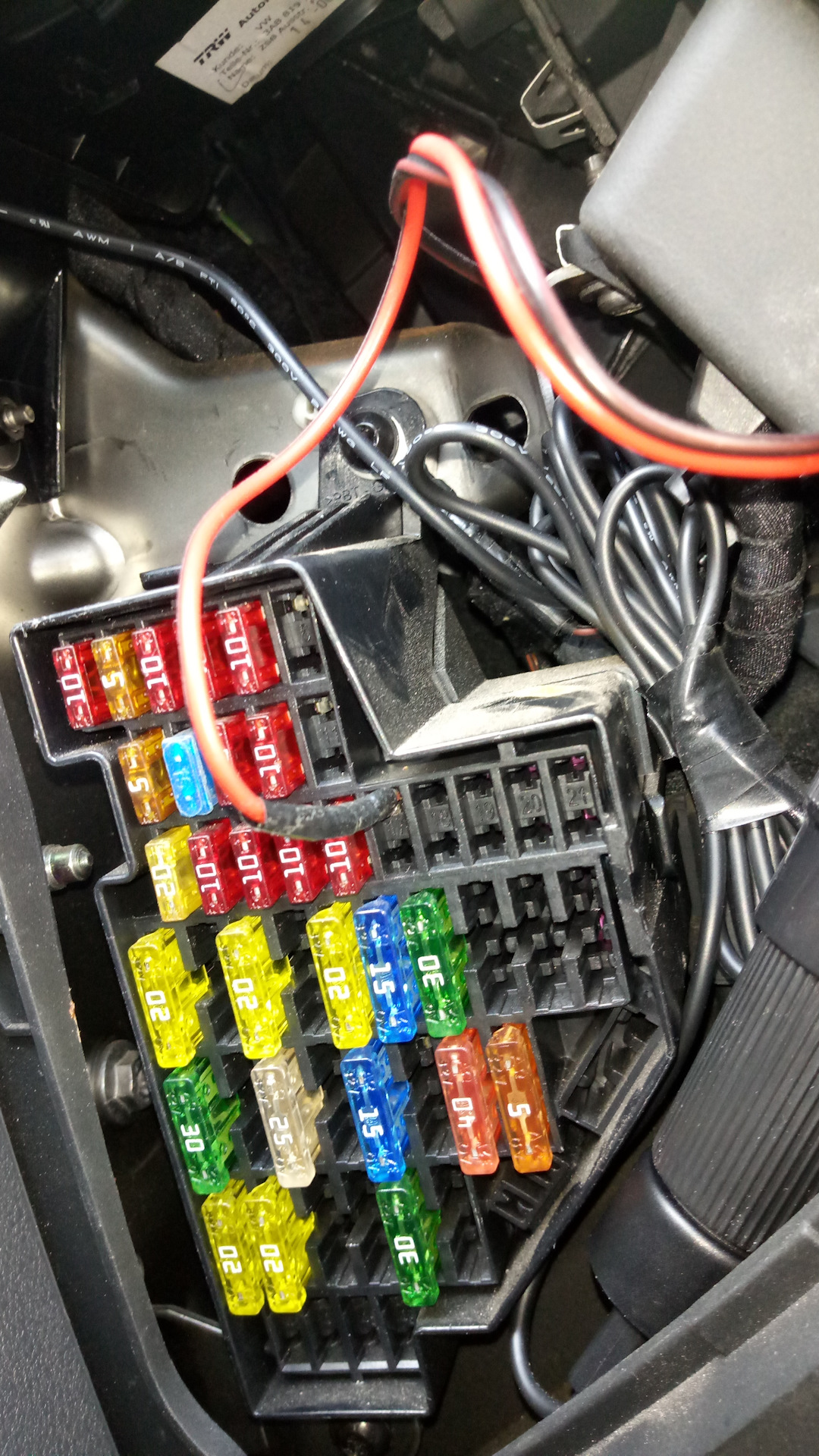

Данное решение пригодно для автомобилей без полного привода, у полноприводного авто в этом месте стоит предохранитель.
Плюс данного решения в том что и предохранитель функционабелен защищает проводку авто и не нужно ничего разбирать по салону подключая видеорегистратор, все провода отлично просовываются по краю потолка и по боковой стойке уходят к предохранителям

+ провод воткнул на место 17 предохранителя, оказался там постоянный плюс…

Предохранитель на 5А? И как работает за эти два года?
Да, 5, норм работает, тока сейчас сам регистратор глючить начал, надо менять, они больше года не живут)) кЕтайцы молодцы, делают технику которая работает только 12месяцев))

А как определить что подключил к предохранителю правильно, что он рабочий остается?
Методом "тыка"
подключить можно в любую свободную ячейку в предохранителях ?
или нужно какую то специальную искать?
Ну нужно искать ту где питание появляется после включения зажигания, а не присутствует постоянно
Интересно знатьна каком же это предохранителе появляется питание после включения зажигания ?
