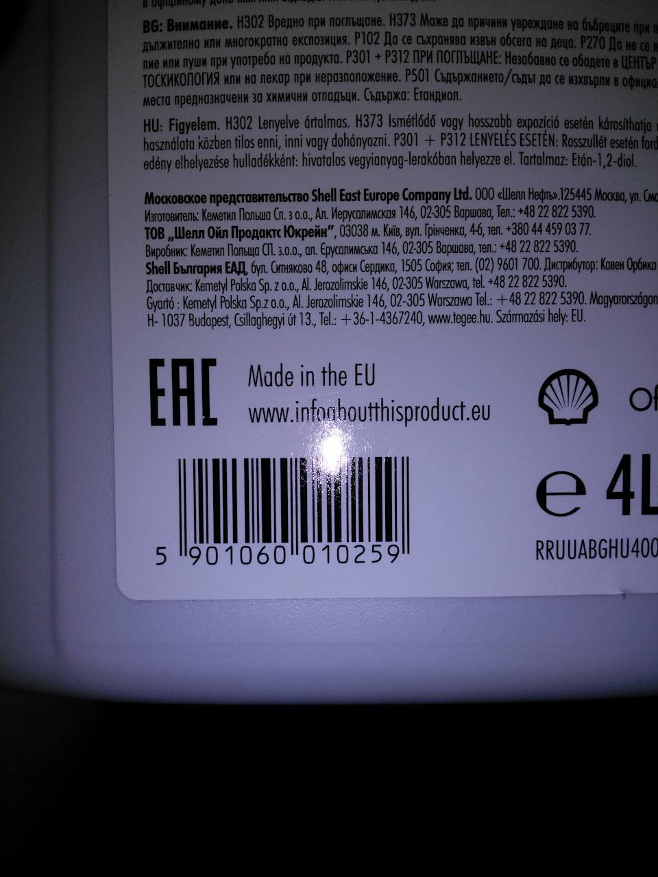

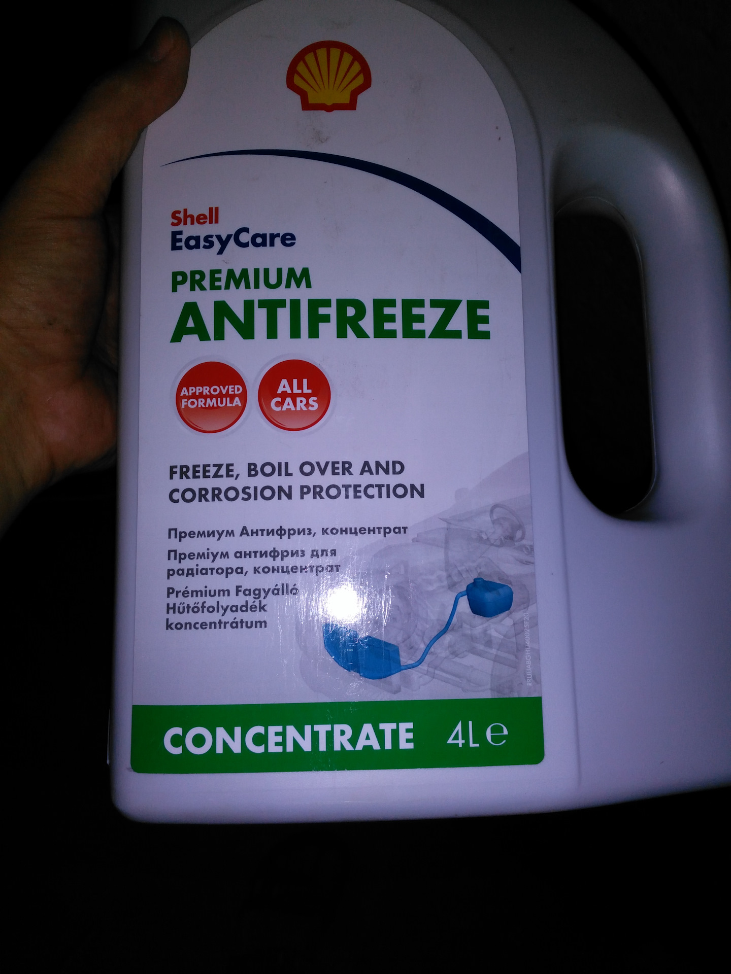

В общем прикинул что можно купить не сильно дорогое и не сильносинтек, выбор пал на шелл, концентрат, убедился (ну по крайне мере так написано на наклейке) что сделано не у нас и взял.
В общем длительных испытаний не было пока, но на техучастках когда я ехал на замену (вчера) и еще покатался сегодня, температура вернулась к 92 и 93 на разгоне… В четверг будет длительный "заезд", с полной "боевой" нагрузкой, вот так и убежусь контрольно. Надеюсь до свапа 5VZ в решение проблем с тепературой дело не дойдет :D
Менял древним извращенским способом, т.к. в лом было выворчивать пробку из блока, потому что через зад она там сделана: остужаем градусов до 80, сливаем через кран радиаторв сколько сливается, доливаем дистилировки, прогреваем до рабочей, глушим, остужаем, сливаем. Опять доливаем, прогреваем и по кругу, пока не начнет сливаться чистая вода… сливаем последний раз, выливаем туда 3,5л (из 4 литров в канистре) концентрата (в блоке уже воды N-ное количество есть), в догонку потом до уровнял дистилировки доливаем, закрвает радиотор, оставшиеся 0,5 концентрата добяджим 1 к 1 водой и в расширительный бачек выливаем (не все сразу, сначала по середин уровня, а потом по необходимости доливаем до МАХ.
Заводим, разбалтываем помпой то что налили до однородной смеси… Может так и не надо делать, но сделали так… В общем концетрата ушло 4л, воды 12л :)
