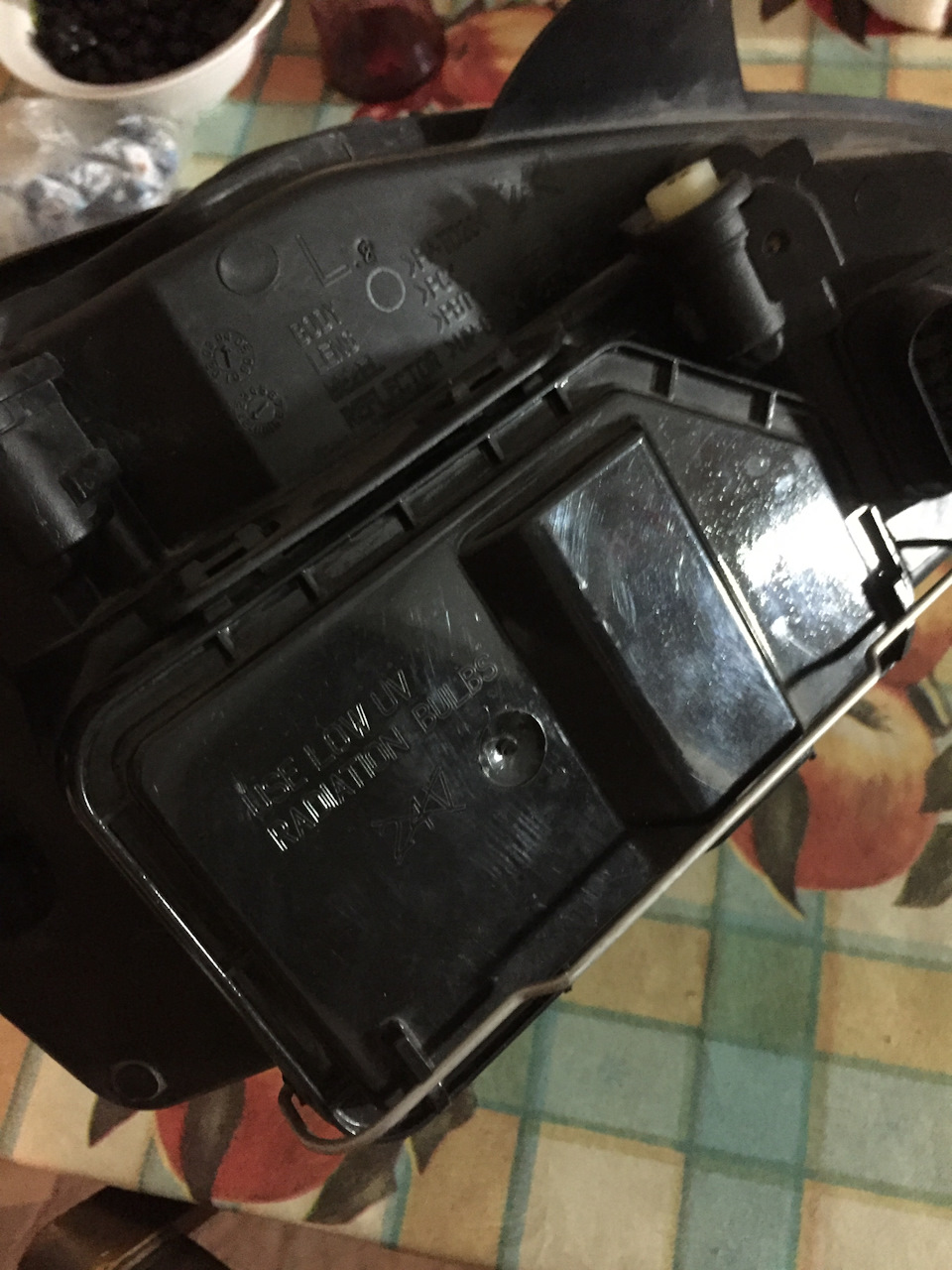

На прошлой неделе занимался ревизией запчастей на свой Фокус и заметил, что на одной из фар болтается колпачок "рассеивателя" перед лампой ближнего света который стоит.
Воспользовавшись советами madb и FunnyAnimaL и вооружившись торх, стал ломать систему :D
Открываем крышку фары и у патрона лампы ближнего света H7 снизу есть регулировочный винт.
Шлицевой отверткой или подходящим Torx закручиваем этот винтик и колпачок встает на место крепко и надежно ;)
