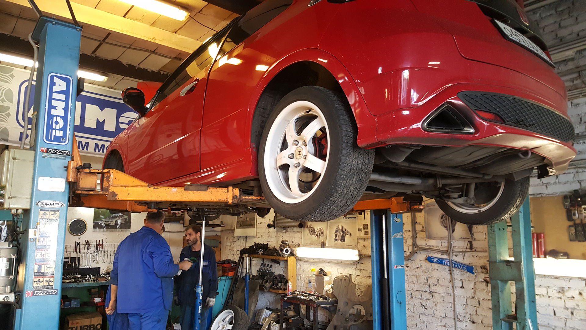

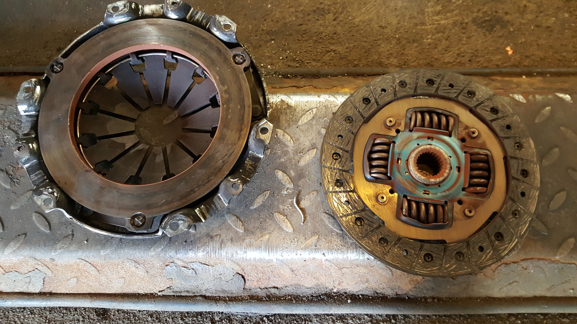

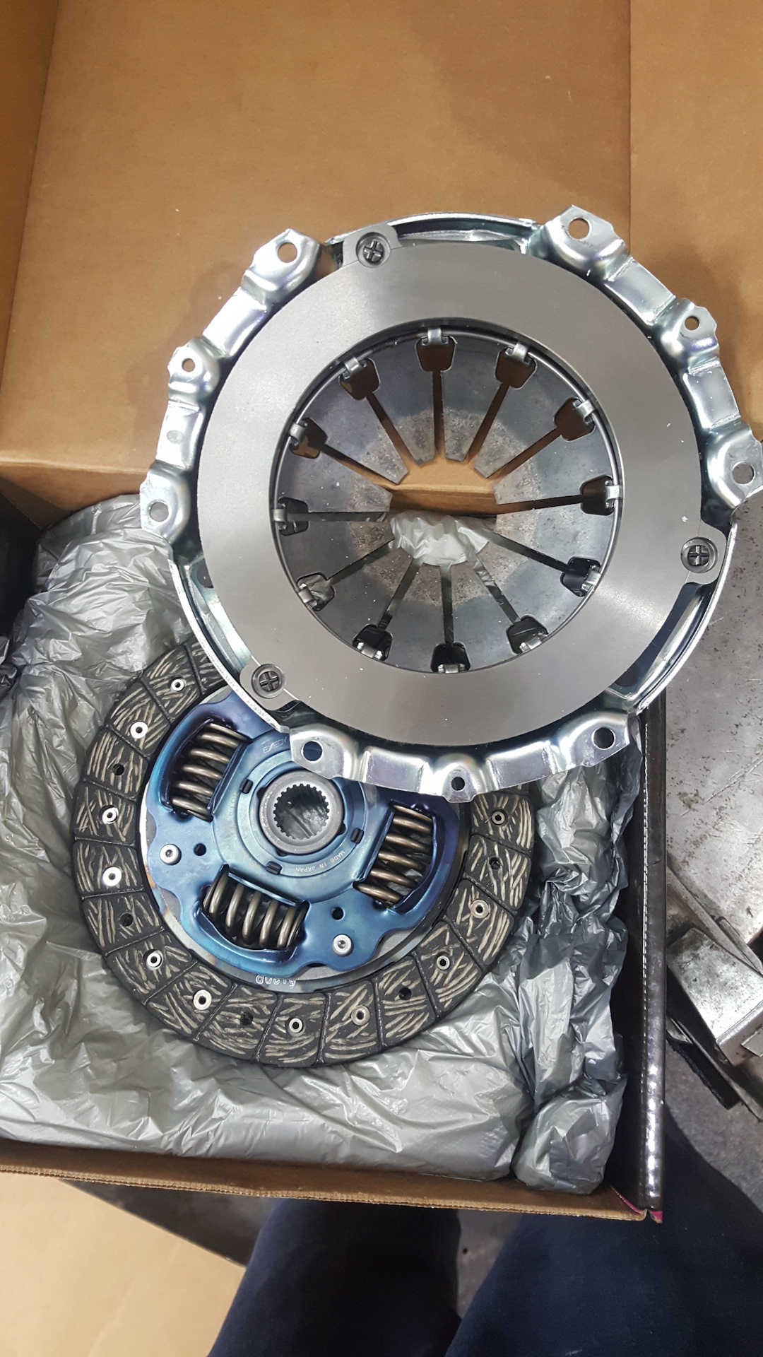

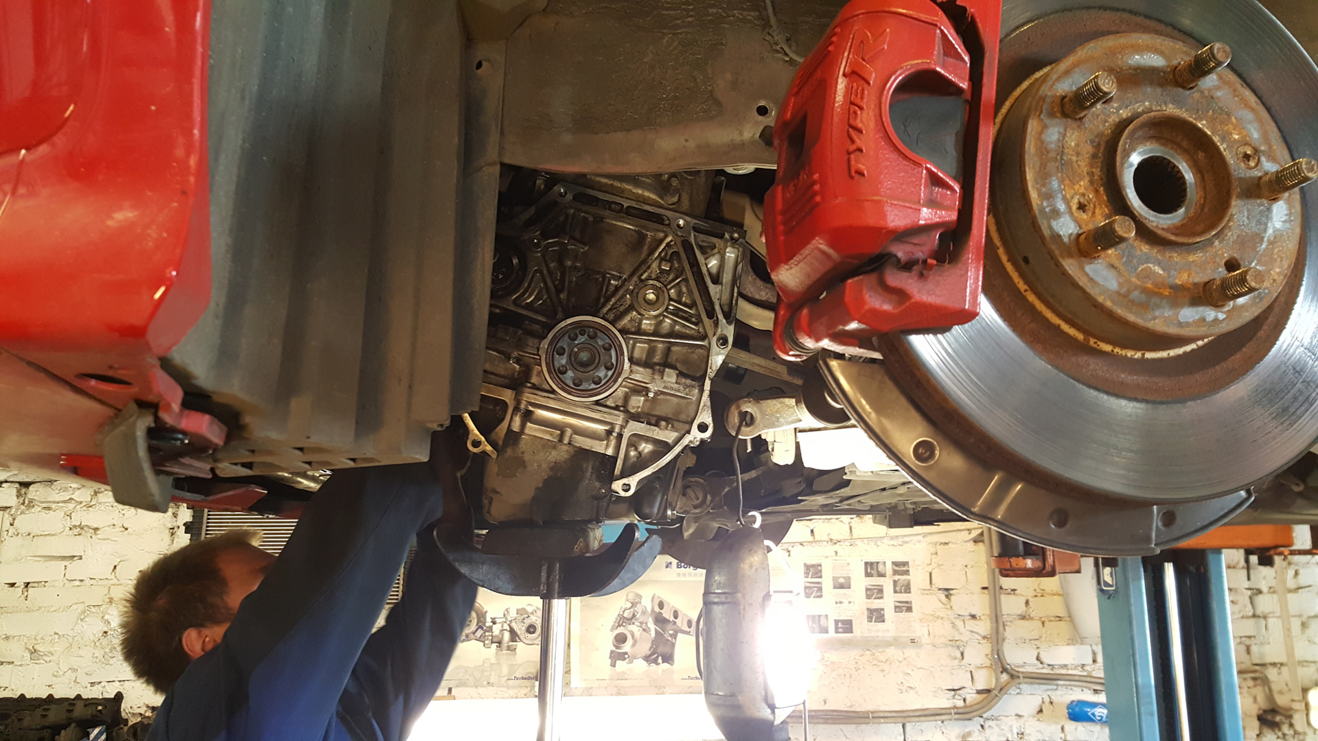

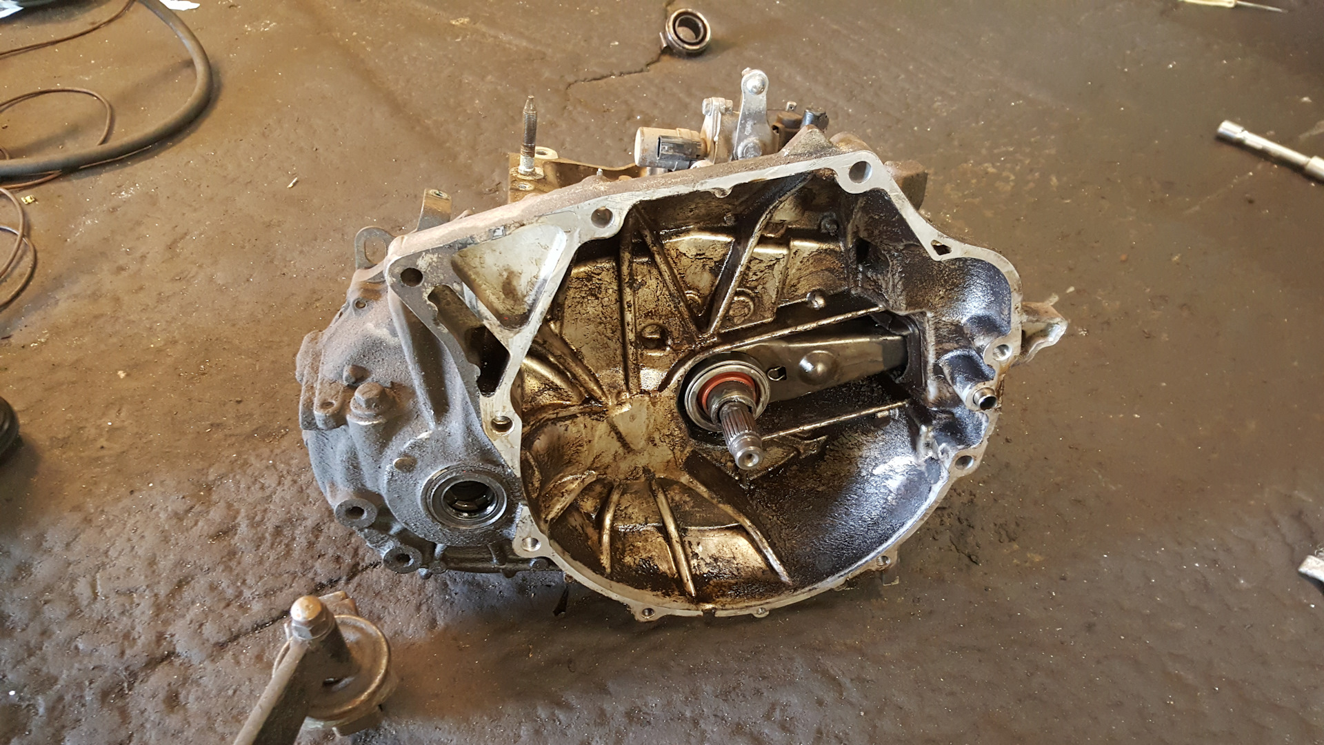

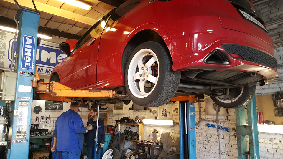

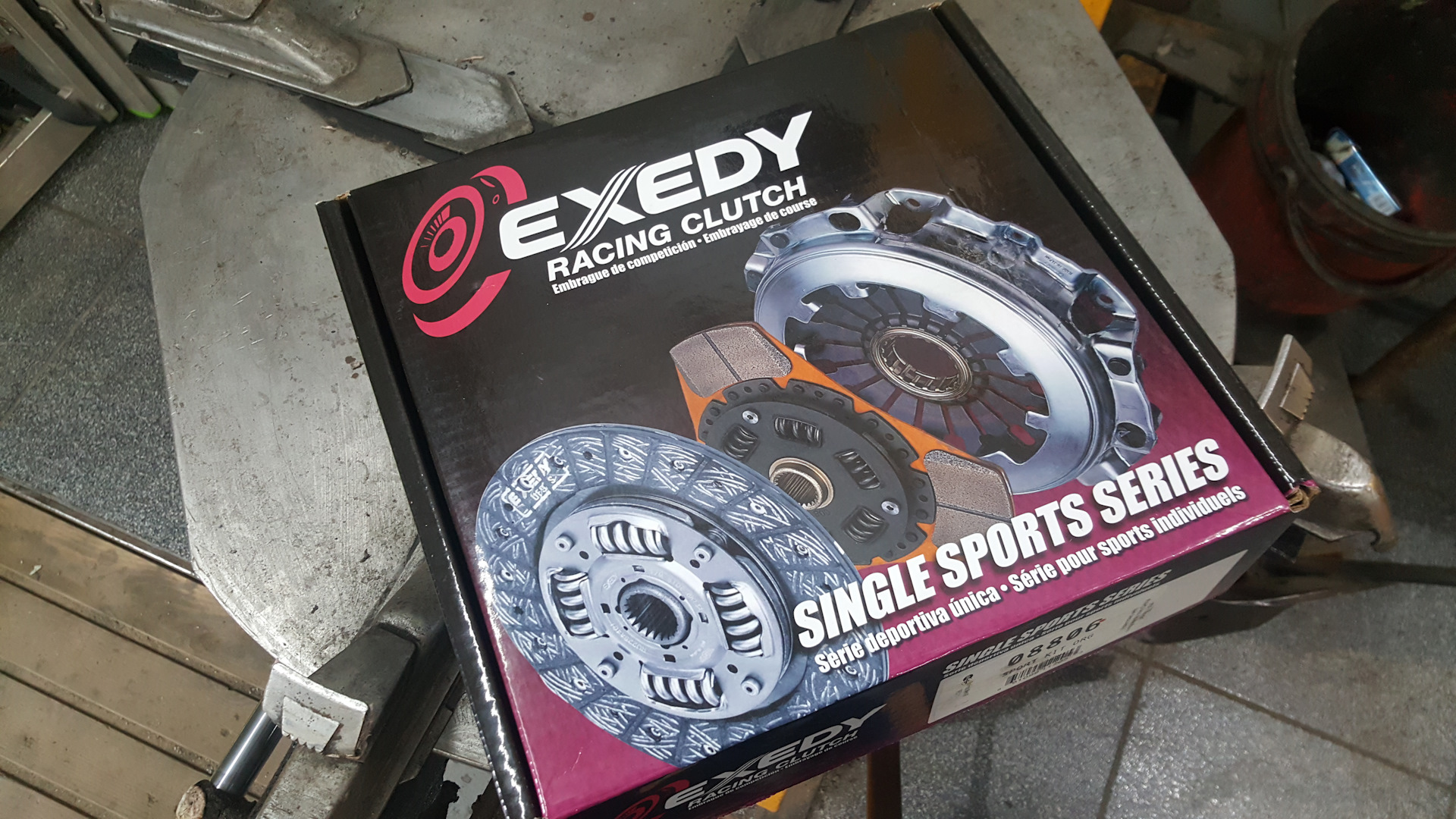

Т.к. при покупке машины обнаружилась проблема течи масла через сальник коленчатого вала, было принято решение поменять сразу сцепу (как выяснилось, не зря). Короче заменены: сальник, два сальника приводов, масло в мкпп и конечно же сцепление))) Сиарое сцепление видимо подразбухло от попадания на него масла и работала не всей поверхностью. Сцепление купил Exedy, разница в цене с обычным около 4-5 тысяч.) При снятии коробки, кривые руки мастеров (а может хрупкость датчика), отломался датчик детонации. От ценника нового датчика я немножко приху@л… 6000р за маленькую пи$дюлинку, в которой ничего особенного нету…
Короче нашёл оригинал от 7 аккорда, временно поставил его, но неспешно ищу варианты оригинального за разумные деньги)
Вобщем сцепление теперь выжимается гораздо легче чем старое, и такое ощущение что как поровнее и плавнее стал топор работать и ехать))
Всем добра✌

я думал для снятия КПП нужно снимать двигатель с ходовкой и подрамником
Не, на фотке видно, что двигатель на машине висит))
