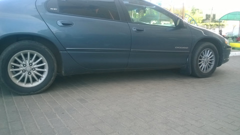

Для диагностики (самодиагностики) ошибок автомобилей произведенных заводом Chrysler используется система OBD II (On Board Diagnostic System)
Для чтения кодов необходимо:
1. Вставить ключ зажигания в замок;
2. Повернуть ключ в нижнее положение замка;
3. Сделать 3 поворота ключа до положения включения приборной панели (положение зажигание включено) и обратно до положения (зажигание выключено);
4. В 3-й раз оставить ключ в положении "зажигание включено"
5. Все действия поворота ключа делаются в пределах времени 5сек.
6. На дисплее одометра высветятся 4-х значные коды ошибок по очереди до значения "Done" (значение "Done"- отсутствие ошибок) (в нашем случае — P 0340;P1684;Done)

Р1684 — Аккумуляторная батарея была отсоединена в пределах последних 50 запусков. (тут все понятно, на ошибку не стоит обращать внимания если в течение последних 50 запусков двигателя Вы меняли АКБ или отключали его);
Р0340 — Датчик положения распределительного вала неисправен. (Данная ошибка довольно серьезная, при ее возникновении двигатель не набирает более 2500-2600 оборотов, на приборной панели светится "желтый моторчик" )) — Check Engine. Если данная ошибка возникла одна, возможно просто окисление контакта датчика и т.д. Для устранения необходимо снять/одеть штекер датчика или почистить контакты специальными растворами для контактов и отключить АКБ на пару минут.
Датчик находится на левой ГБЦ спереди.
