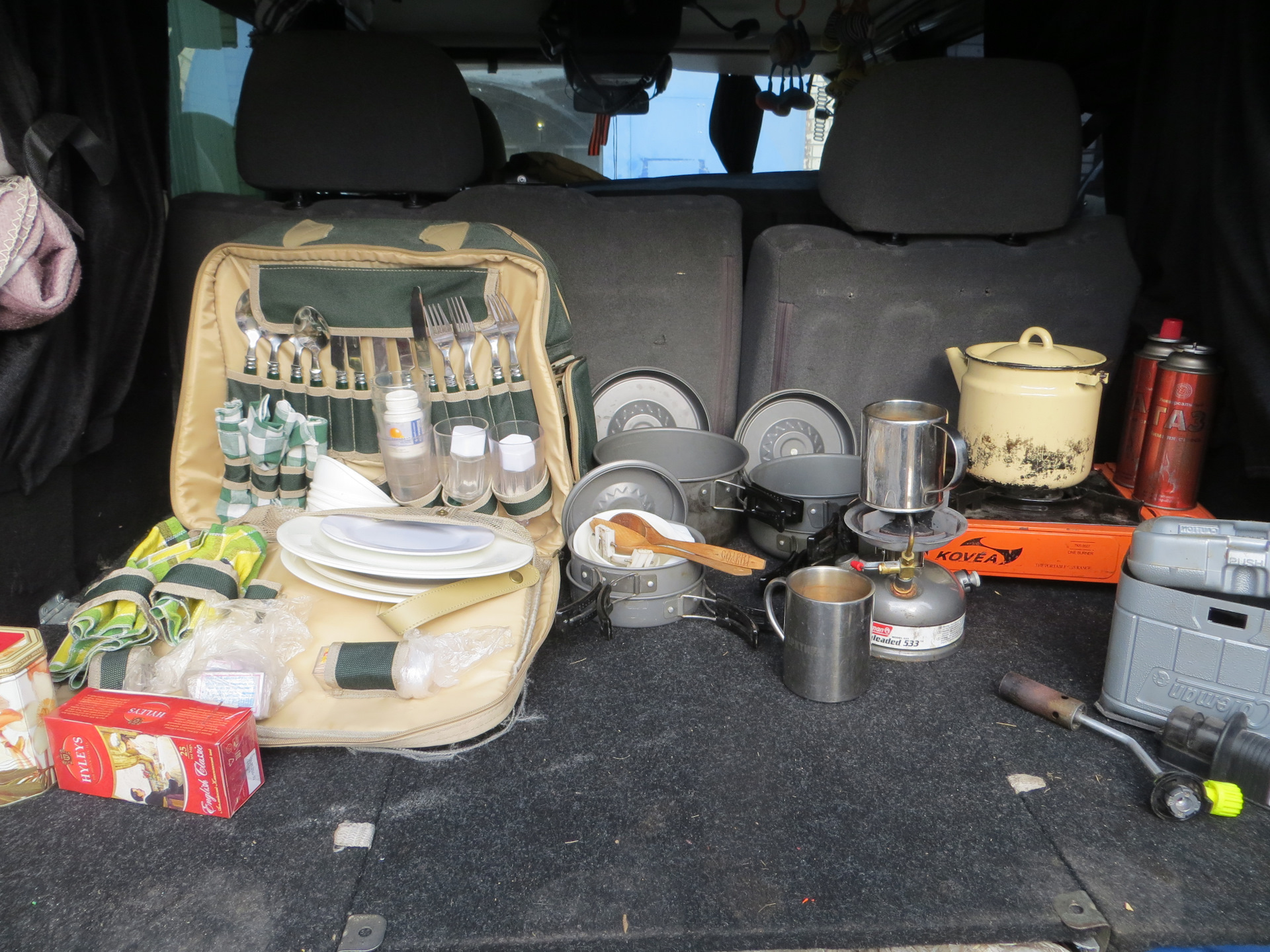

2) вот тут уже будут фотки:
Что мы тут видим. Ну набор столовых приналежностей для пикника — это все понятно и банально. Его, в принципе, может и не быть.
Справа от него — набор посуды из "сплава". В смысле не материал из которого она изготовлена, а магазин так называется. Точнее, сеть магазинов. Еще правее и на переднем плане — примус американской фирмы Колеман. Хорошая штука. Зимой газ не горит нормально на морозе, пользуемся в основном им. Работать должен на "калоше", но я лью в него почти всегда 92-й бензин из бака. Ни разу еще не чистил :)
Еще правее — всем известная газовая плитка портативная работающая на баллончиках.
Ну и конечно наш заслуженный ветеран. Чайник епамобильный :)

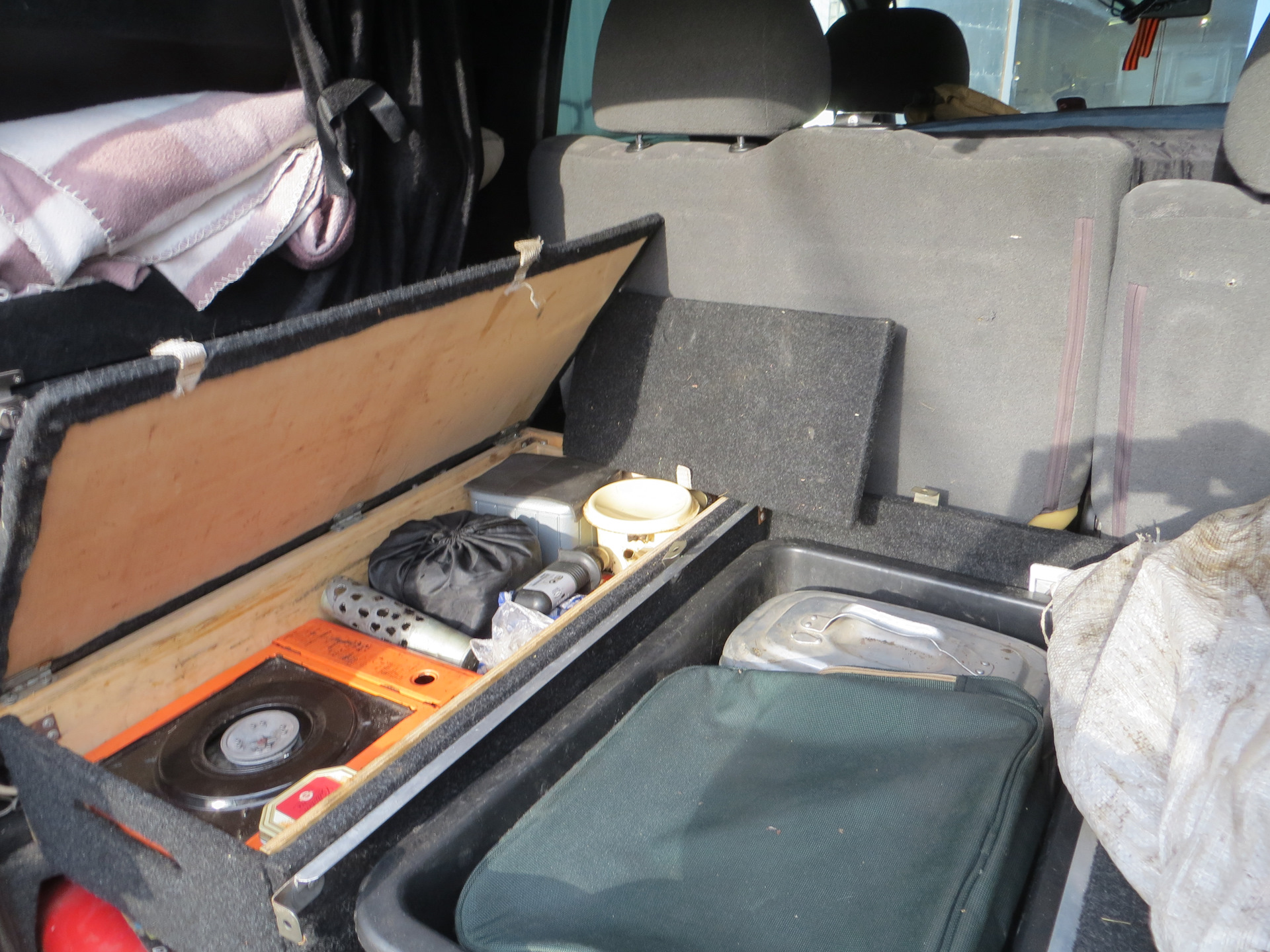

Он потому епамобильный, что тоже тюнингованный. Вы когда-нибудь видели тюнингованный чайник? :)
Вы задаете себе вопрос зачем могло понадобиться тюнинговать чайник?
Отвечаю:
по высоте.
То есть, вы видите теперь, что все это барахло весьма компактно умещается в верхний ящик багажного органайзера и даже еще место остается.
Несколько слов на тему почему именно газовая плитка на баллончиках, а не 5-и литровый баллон, например. Я противник ГБО вообще и перевозки больших баллонов с газом в автомобиле в частности. Купить стандартные баллоны с газом можно везде, они компактны и их можно насовать несколько штук в разные неиспользуемые ниши. А для 5-и литрового баллона пришлось бы отводить специальное место… А зимой газ из него так же точно не горел бы, как и газ из баллончиков. Потом, заправить его можно далеко не везде. Где-то на каких-то заправках и отказать могут… короче, головняк это. А мне лишний головняк ни к чему… Поэтому баллончики :) А зимой Колеман :)

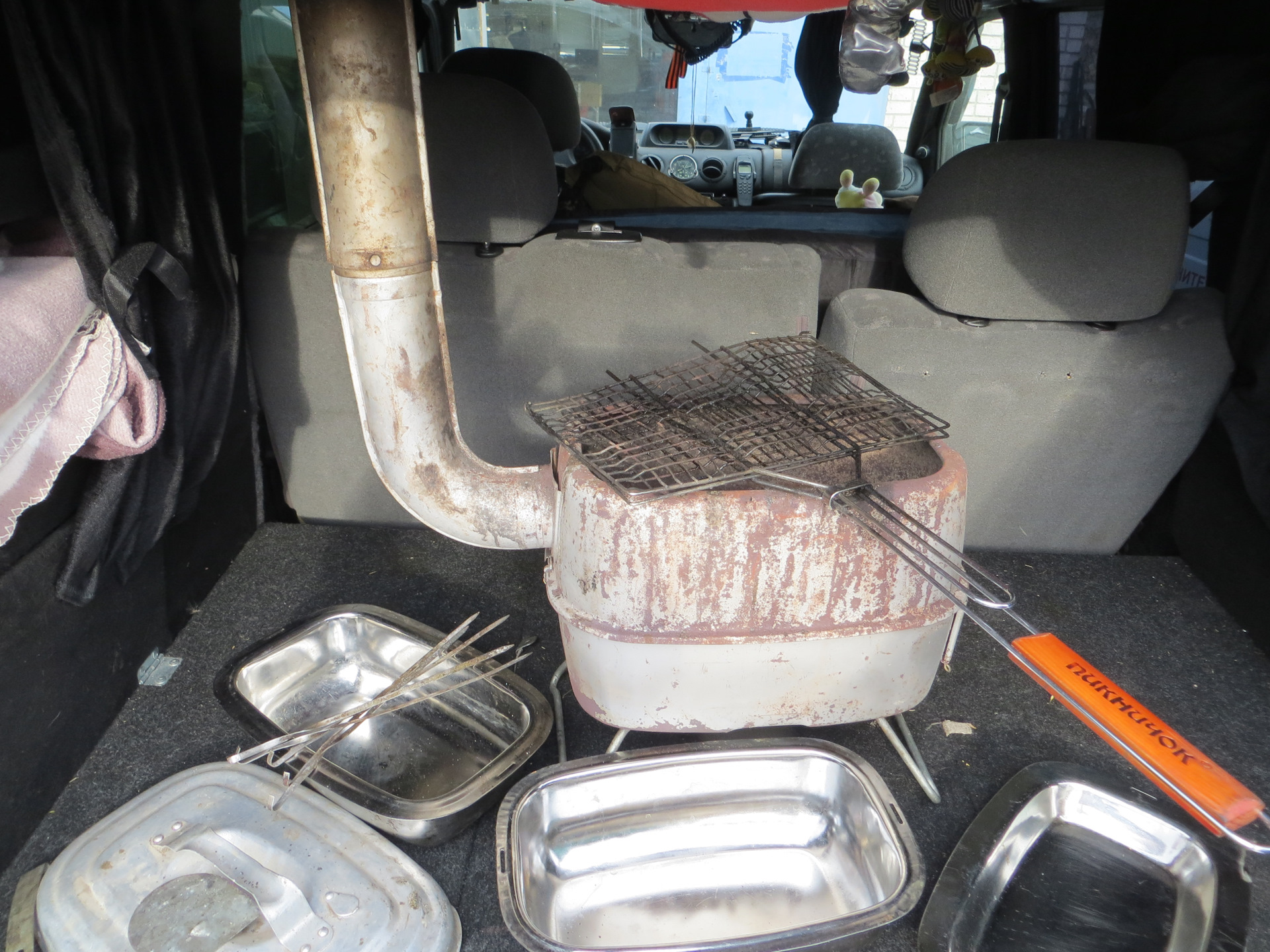

И следующий наш помощник :
Вятско-полянского завода "Молот"
С ее появлением, в принципе, мы и перешли на 2-й уровень продвинутости.
Если кто не в курсе что это такое, вот поясняющее фото:
Это и 2 кастрюли для варки супов, и сковорода для жарки мяса и картофана — все из нержи. И шампура для приготовления блюд на мангале. Решетка в комплект не входит, но без проблем докупается на любой заправке. У меня решеток две.
Печка "дымок" работает на любом топливе — от шишек и щепы до бревен. Главное, было бы чем порубить/попилить в размер. Ну и уголь, понятное дело. Даже кизяки пойдут в дело, правда я еще не пользовался ни разу :)
Короче говоря, знатная вещь решающая кучу проблем при стационарной готовке. Да и как средство выживания она тоже хороша. Некоторые камрады ими даже салон пробовали отапливать во время инцидентов. Успешно. Понятное дело, нужно топливо и соблюдение предосторожностей. Но это лучше чем вокруг горящих покрышек прыгать.

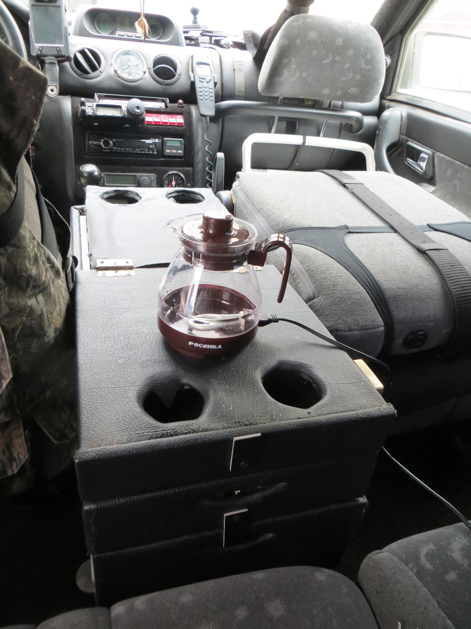

Началось все в тот момент когда я задумался на тему получения горячей воды в движении.
В смысле, кипятка — для того чтоб можно было замутить кашки быстрорастворимые и т.д. — детское питание. И чтоб при этом нельзя было ошпариться. Был у меня с давних времен 12-и вольтовый чайник, но чтоб им нагреть воду до кипения, это надо быть дзен-буддистом. С потреблением всего 10А ему требовалось на нагрев стакана воды не менее 20и минут. Это конечно не результат. И я начал искать чего-то такого, что способно нагреть поллитра воды ну хотя бы минут за 10-15, но не более. И такое устройство было найдено :)
Это

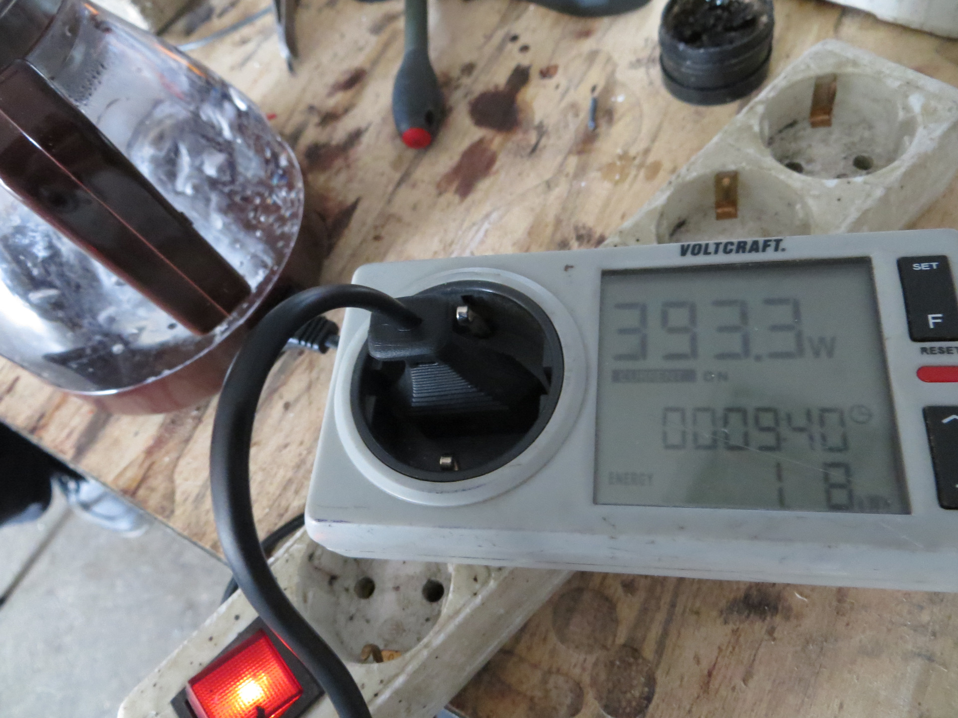

материал — пищевой пластик. Разбить нельзя . Крышка держится хорошо, вылетает только если чайник полный воды перевернуть вверх дном. Так что риск ошпариться минимален.
Понятное дело, что чайник этот работает от 220 сети. С одной стороны это плохо — требуется инвертор, а с другой стороны — хорошо — не требуются толстые провода, которые нужны были бы для передачи такой мощности по низковольтной сети и можно взять его с собой в гостиничный номер, например, там попользоваться. Не во всех гостиницах в номерах есть электрочайники :)
Но все-таки чайник — это не третий уровень :)

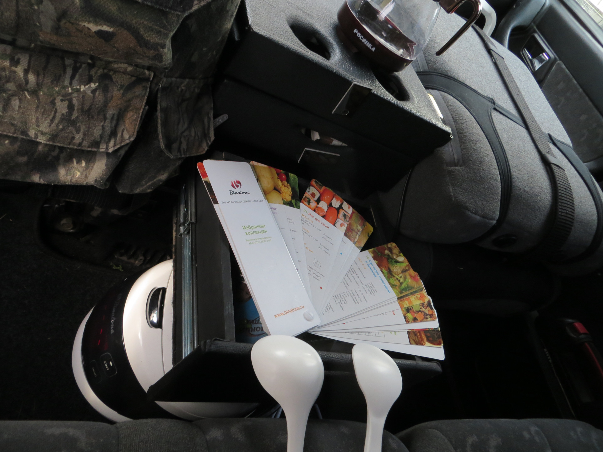

А вот следующий дивайс, на это безусловно потянет:
это т.н.
марки Бинатон мэйд ин чайна
которая умеет делать все :)
даже йогурт и пироги :)
кроме того чтобы готовить пищу она еще и разговаривать умеет :)
потребляет данное устройство порядка 470-и Вт.
Объем кастрюли — 1,6 литра.
С такими ТТХ позволяет минут за 10 разогреть ледяные (из морозильника) блюда типа котлет, мяса, рыбы, овощей, супов, либо заранее припасенных из дома либо приготовленных накануне на стоянке. Тем самым кардинально улучшая меню и обеспечивая всем пассажирам здоровое и вкусное питание в любое время дня и ночи и при движении с любой скоростью :)

Приветствую! Какая мощность у мультиварки и какой инвертор используется?
добрый день!
инвертор 3 (6 пиковая) кВт, мощность у мультварки, емнип, не более 600Вт
