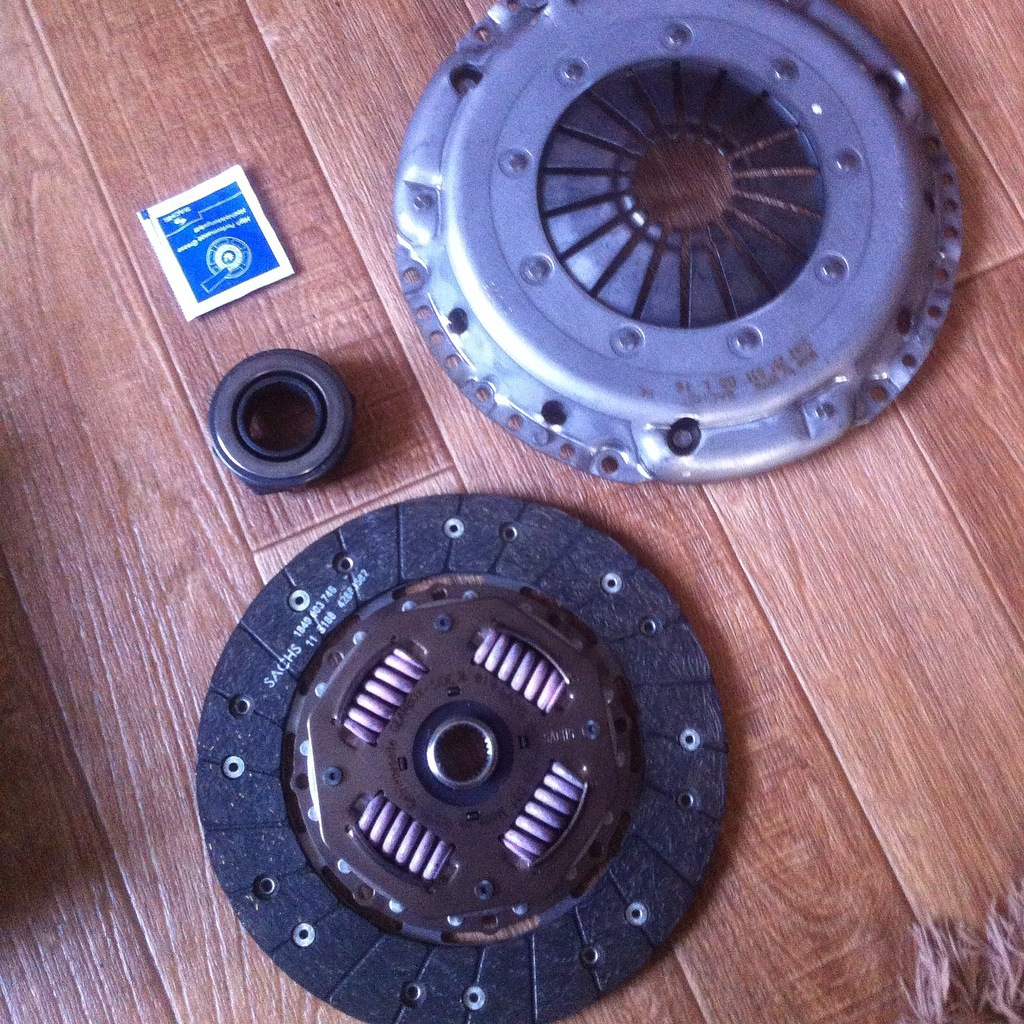

Как вы знаете из прошлого ПОСТА, мой клатч отправился в мир иной). Был заказан комплект Сакс VR6, который нынче в тренде. Благодаря неоценимой помощи Жени Bryce, который был максимально отзывчив и приветлив, давал советы и вообще не бросал в беде, я теперь на новом сцеплении, вытираю слезы счастья. Итак заказал комплект сцепления в автодоке, который вез его вместо указанных 4 дней, аж 12, чем поганил настроение и заставлял передвигаться пешиком довольно длительное время. Но сцепление приехало (слава богу).
Но это пол беды…так как опыта установки в маховик Клатча (да еще и стальной), почти нет. Люди либо ставили на корзину и маховик просто диск ВР6, либо извращались по другому, но не суть. При разговоре с Женей, был выявлен один момент, что обычно у Клатча после его жестких фрикционов, маховик и корзина сильно изношены, а значит просто установить комплект ВР6 ставить нельзя, нужно точить маховик (его фрикционную часть и посадочную плоскость под венец), чтобы компенсировать износ. Признаться этот момент меня ВООБЩЕ не радовал, так как хороших токарей пересчитать по пальцам правой ноги, да к тому же точных цифр сколько точить и прочее я вообще не знал. Договорились с Женей о том, что я снимаю свой Клатч, замеряю расстояние от фрикицонной части маховика до верхней плоскости венца (прилегания корзины) и сообщаю ему, он говорит необходимо ли точить маховик и насколько + необходимо было смотреть на его износ фрикицонной части, так как она у многих изнашивается не равномерно. Я весь на нервах провел 2 дня до визита на сервис, параллельно переписываясь с Viadrus? где он и я выдвигали различные теории о том, что делать если маховик будет вхлам, как поставить диск ВР6 в корзину клатча и прочее. Вобщем вынесли друг другу мозг конкретно, но Женя расставил все по своим местам, сказав что "выкинь нахрен этот клатч и не вздумай ставить от него корзину, хватит с тебя и маховика".

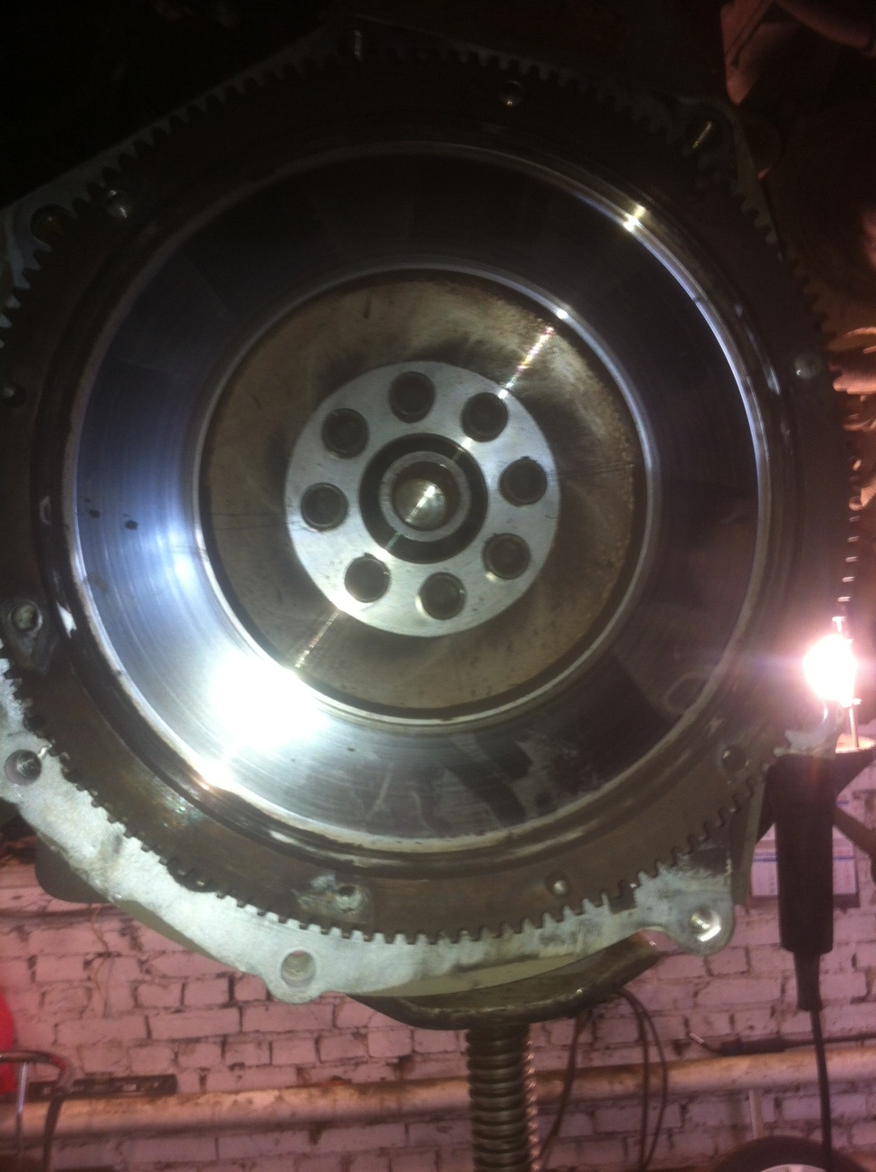

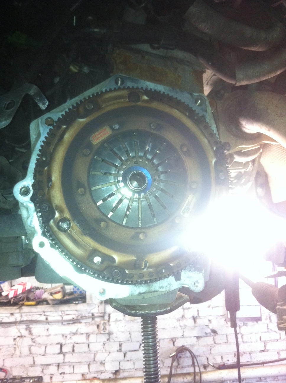

Вчера с утра приперся в сервис с товарищам и процесс снятия сцепление пошел. За этот период я так нервничал, мало кто представит. Очень хотелось увидеть, что с моим маховиком, ведь он — самое ценное и нужное. Итак, сцепление разобрали:

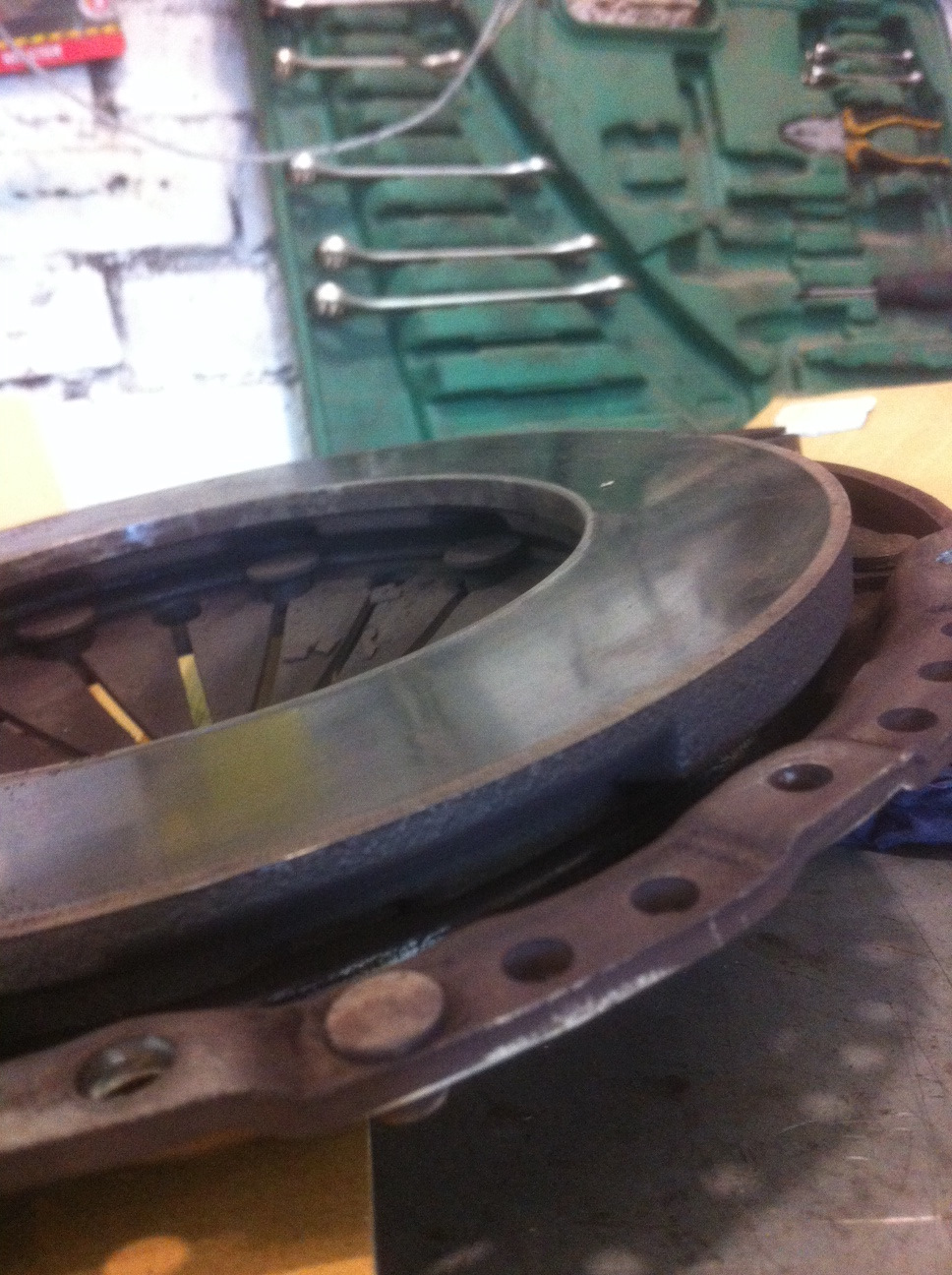

Когда я увидел свой маховик и выработку на нем, слезы радости и счастья катились по моим щекам! Выработки нет от слова СОВСЕМ (сказалось то, что я никогда не ланчевал на этом сцеплении, не пулял с места…ни разу), следов перегрева — тем более, но главное — замер. Замеряли раз 100, и так и эдак, штангенциркулем! В итоге намерили 12 мм + износ (который кстати еле еле ощущается пальцем, вобщем его нет). Получилось что-то около 12.1мм, отправляю Жене данные, он пишет "Ставь смело комплект ВР6, удачи") Ставим комплект, все садится как там и родилось, что несомненно, дико обрадовало.
Главное заменить вилку на ВР6, выжимной подшипник.

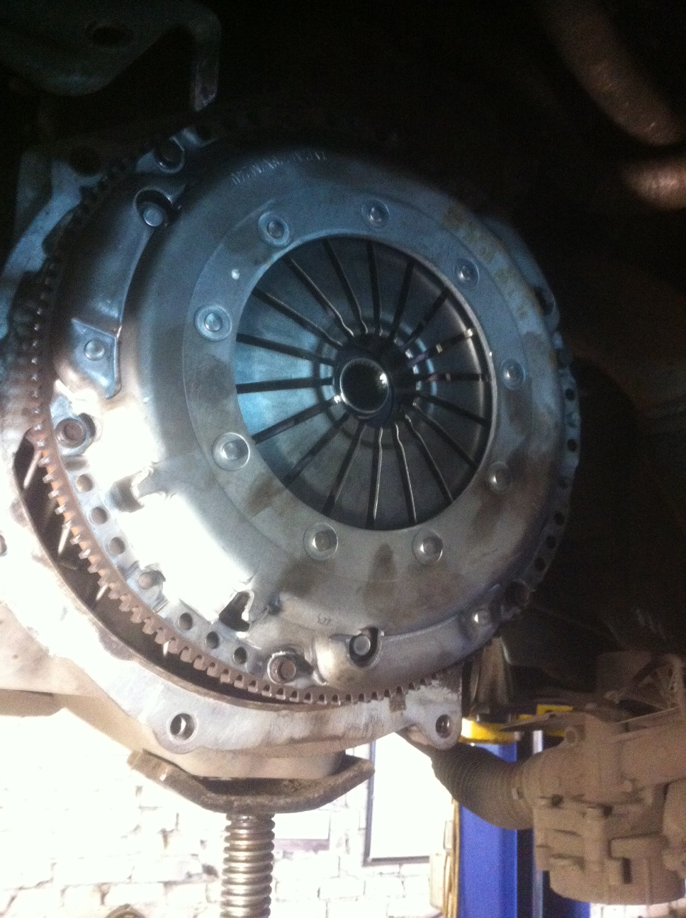

По тихоньку собираем все обратно, меня все равно колотит, ибо не знаю, адекватно ли будет работать новое сцепление на этом маховике. Но пока шел процесс сборки, я принялся изучать, что осталось от комплекта Клатч.

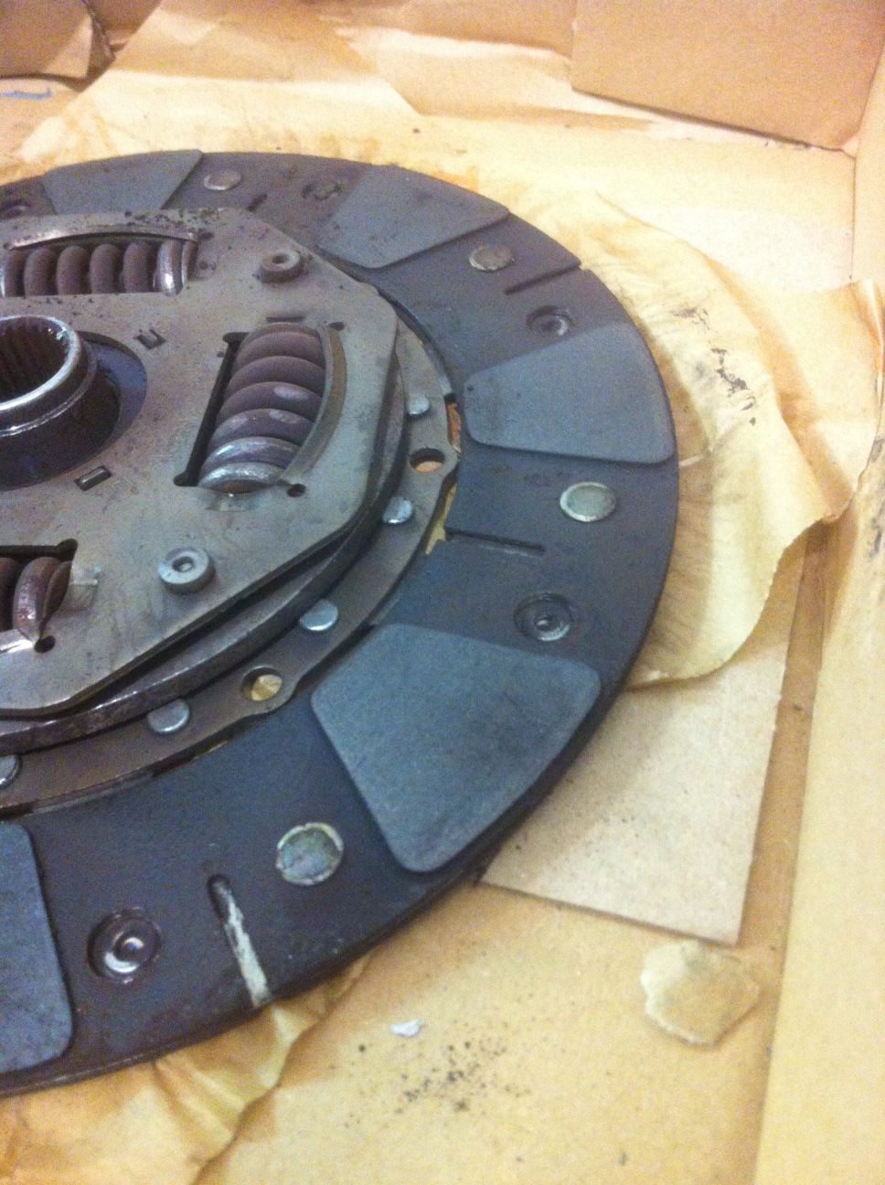

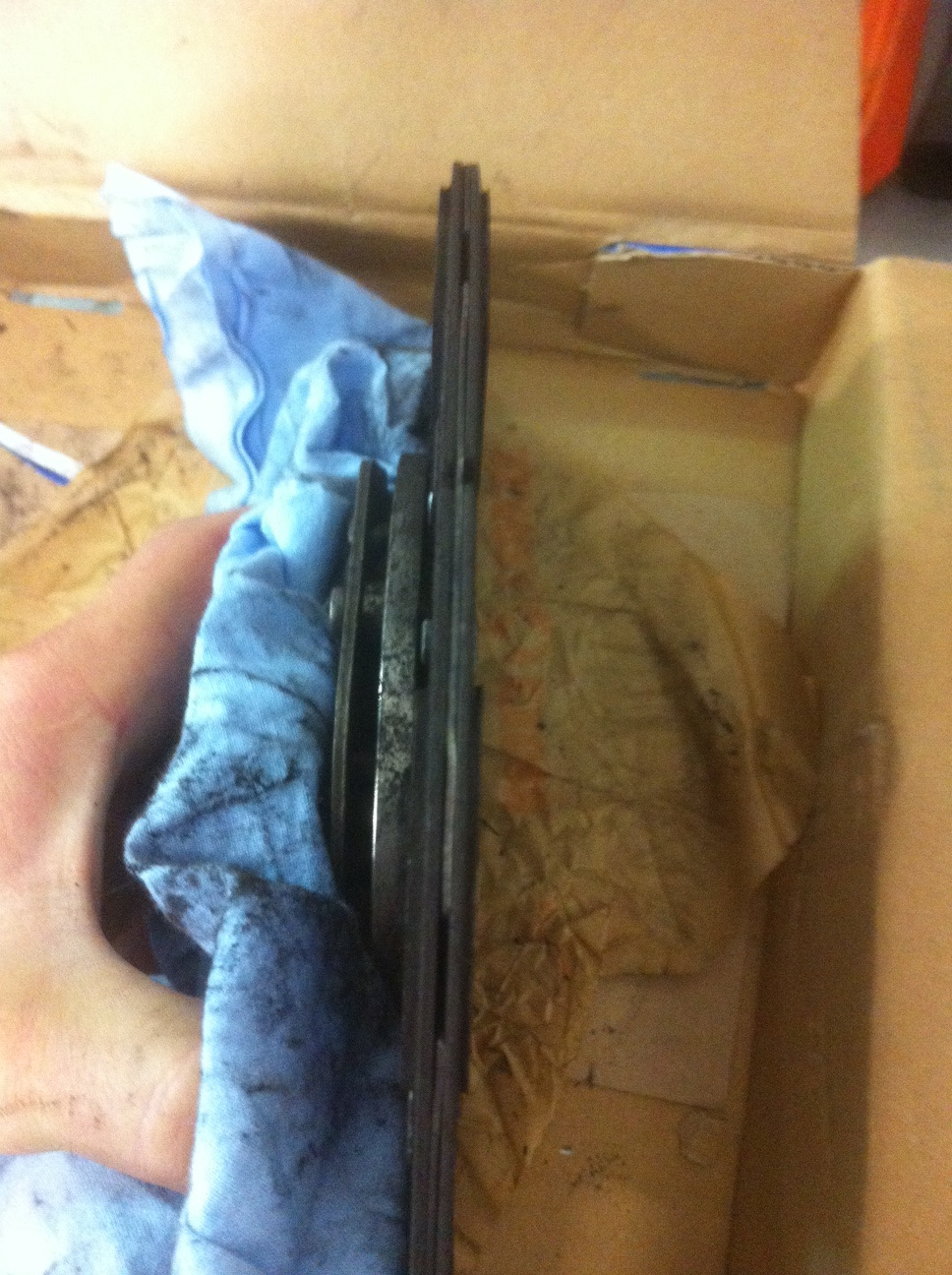

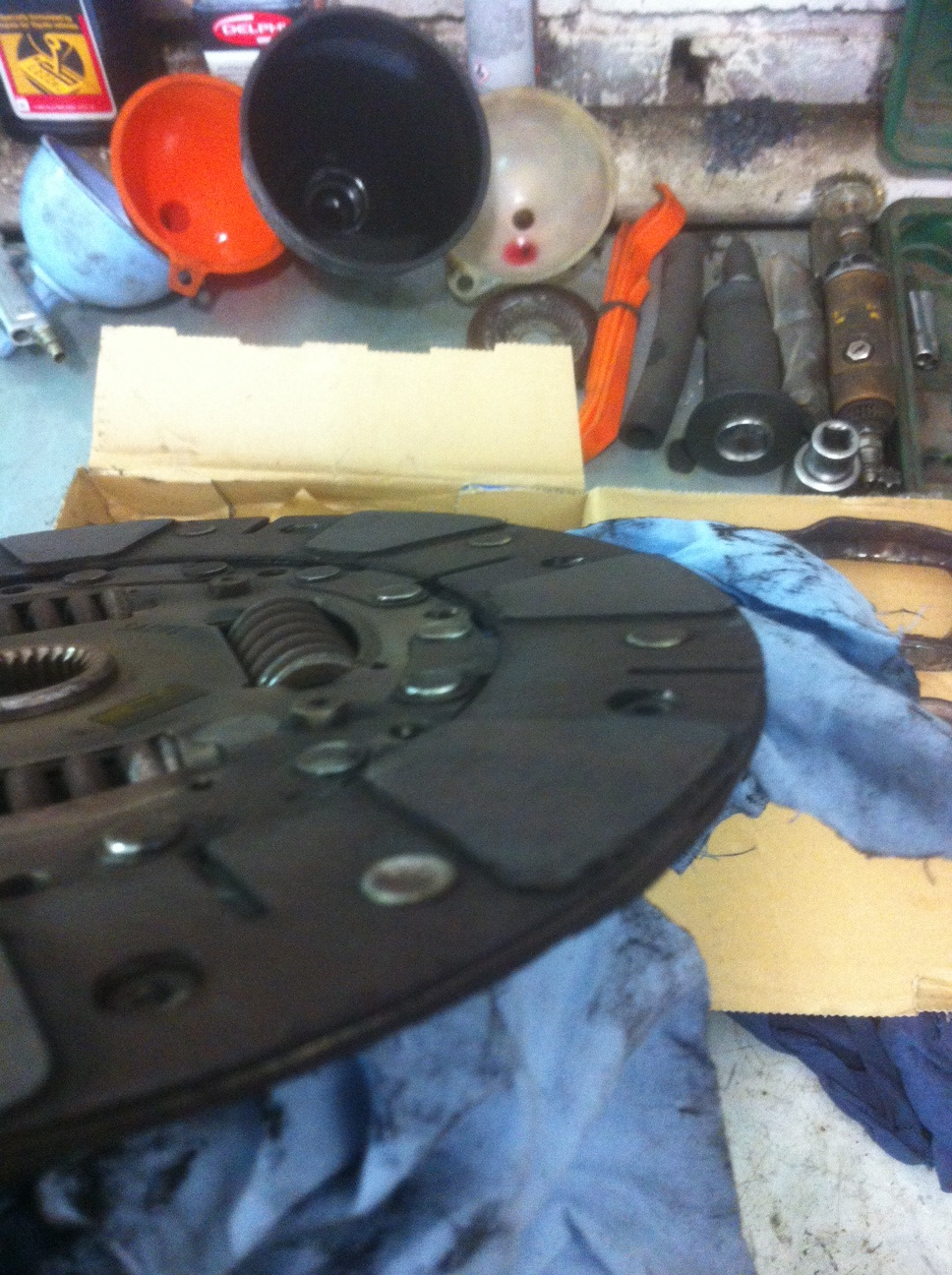

Толщина диска после износа и букса составляет 7 мм, но как выяснил Viadrus, толщина нового диска Клатч составляет 8мм, в то время как диск от ВР6 имеет толщину 9мм, но он сжимаемый (на клепках) и при сжатии становится 8мм (то что нужно).
Как видим остаток фрикциона на диске еще есть, но увы…

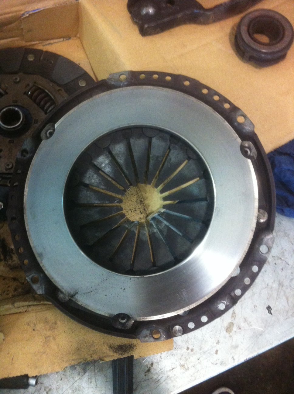

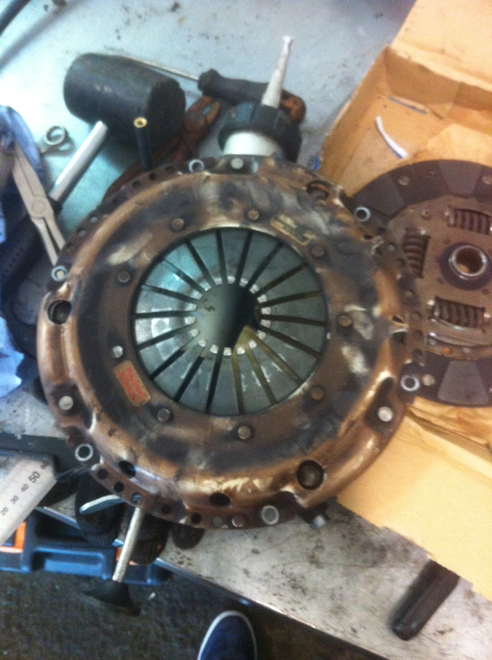

Далее рассмотрим корзину:
Как видим корзина живее всех живых, выработки нет, следов перегрева тоже! Катайся вобщем и катайся. Но опять же скажу, что это манера моей езды, валить только с хода, с места я не рву сцепление никогда.
К этому моменту мою машину окончательно собрали, заводим ииииииии…и хреново все!(((( Ну как хреново…так, мелкая неприятность, но о ней позже.
Вобщем я просто ОХРЕНЕЛ от той мягкости педали сцепления, которая появилась, реально. По сравнению с клатчем, просто сказка. Я понял, насколько клатч был жесткий. Вобщем это первое впечатление оч. понравилось, но вернемся к не большой проблеме. А заключалась она в том, что из коробки при отжатом сцеплении стали доноситься не приятные звуки (щелчки), если честно, мандраж хватил меня конкретно. Механик Леха говорит "б** это из коробки". "За…сь че" вырвалось у меня. Но любой совет автомеханика сводится к одному — сгоняй прокатись, авось притрется. И вот здесь меня хватила вторая волна радости, машина трогается так плавно, что я просто расплылся в улыбке. Никаких рывков, дерготни, дребезжания…все плавно, ровно, комфортно! Хватает почти в самом низу, вобщем просто секас. Выехал, проехал пару кругов по району, прислушиваясь к звукам, выключил все, музло, климат, просто слушал…переключения, трогался с места, просто ехал — тьфу тьфу тьфу ТИХО! Приезжаю обратно, выхожу — звук пропал! АМИНЬ! Расчитался с механиками и уехал дальше кататься.
Что хочу еще сказать! Никаких звуков больше не появлялось (видать что-то подсело там как надо), пропал металлический лязг (я думал, что приехал подшипник первичного вала), пропал тракторный звук (который был на клатче и бесил страшно, очень громко тарахтел), звуков нет никаких вообще, только шелест мотора. Езжу второй день, обкатываю до 3000 в пол педали и ловлю огромный кайф от мягкости сцепления, просто сказка! Я снова расхотел ДСГ и только сейчас понял, какое это было мучение ездить на Клатче.
Наваливать пробовал 1 раз, чуть чуть, тьфу тьфу тьфу все держит, пробуксовок нет, все передачи втыкаются легче чем раньше (реально)! При переключения пропали эти пинки, рывки и прочее, просто все ОЧЕНЬ плавно! Вобщем доволен до соплей, надеюсь этого сцепления мне хватит надолго, но в любом случае стоит оно не дорого и всегда можно махнуть в случае чего!
