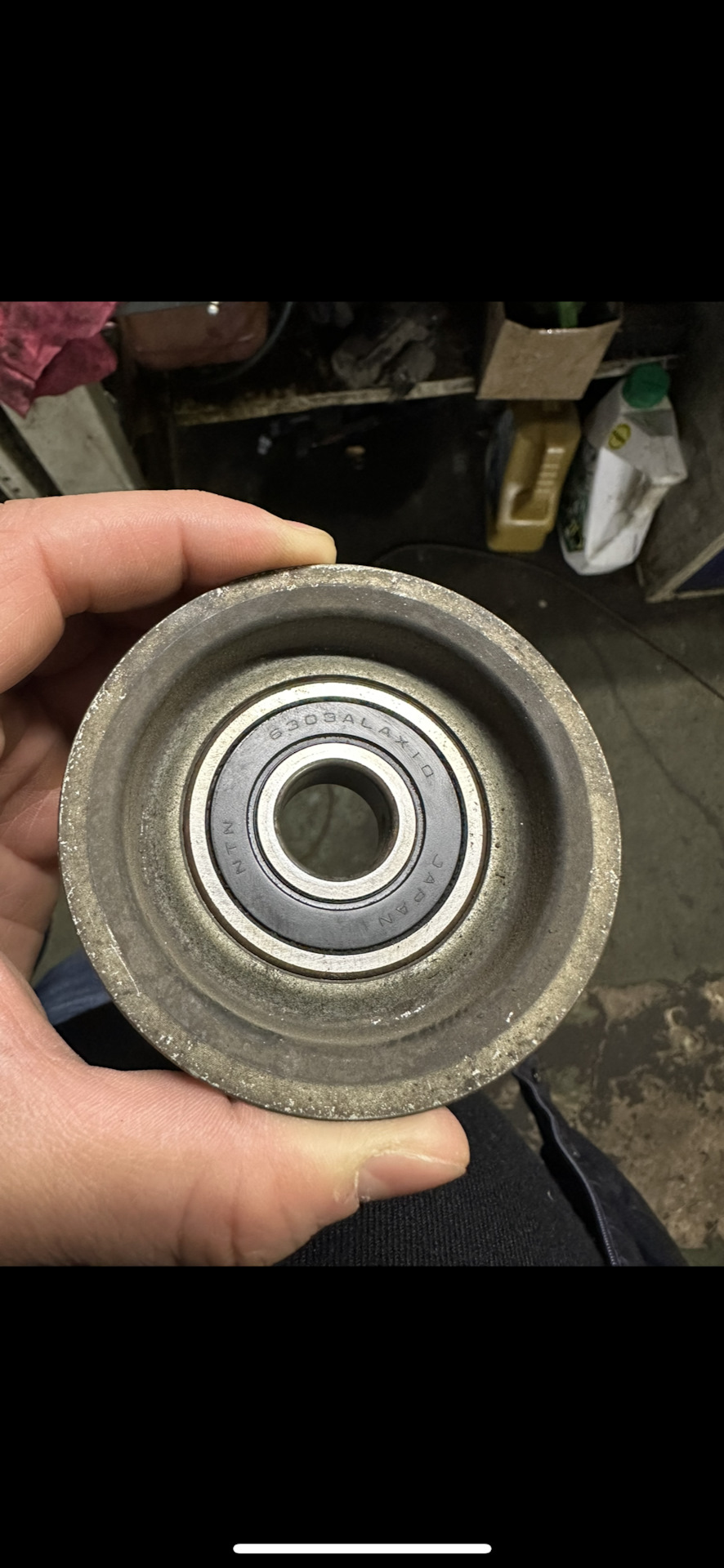

Симптомы: троллейбусный гул.
Как удостовериться, что это именно он, а не натяжителя, и не генератора? Берем обычный удлинитель из набора для ключей или что-то длинное металлическое. На заведенной машине прислоняем его к центру, к винту, другой стороной к уху. Слушаем, есть ли гул. Можно прислонить к другому и сравнить силу шума. Где больше, там и менять.
У меня это приводной.
На рестайле это номер
31190rl5a00
На дорестайле 31190rraa00.
Отличия в подшипнике. На дорестайле nsk, на рестайле ntn.
Да и цена пости в 2 раза.
Не прошел он у меня и 80 тыс. этот
Ntn, взял дорестайл.
Не стал менять подшипник, тк выдает 6203 для него, а нужен 6303, какой нужен не нашел, а 6203 не захотел.

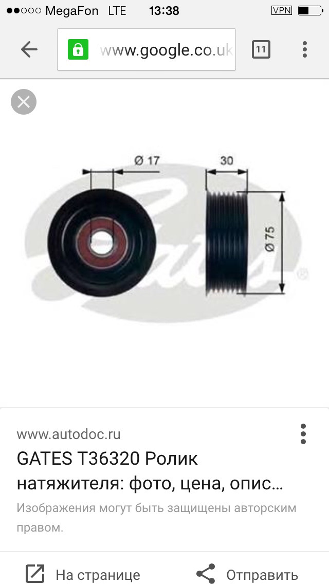

Не стал брать аналоги, такие как gates, потому что он другого диаметра. Сток 80, а гейтс 75. Натяг ремня не хочу менять.
Для заказа опять написал, что строго оригинал от проверенного поставщика, поэтому шло в 3 раза дольше.
Для замены нужно попариться. Ключ на 14 нужен, чтобы ослабить натяжитель, да только короткий, чтобы влезть и с рычагом.
Снять ремень проще, чем одеть.
Удачи в диагностике и замене!

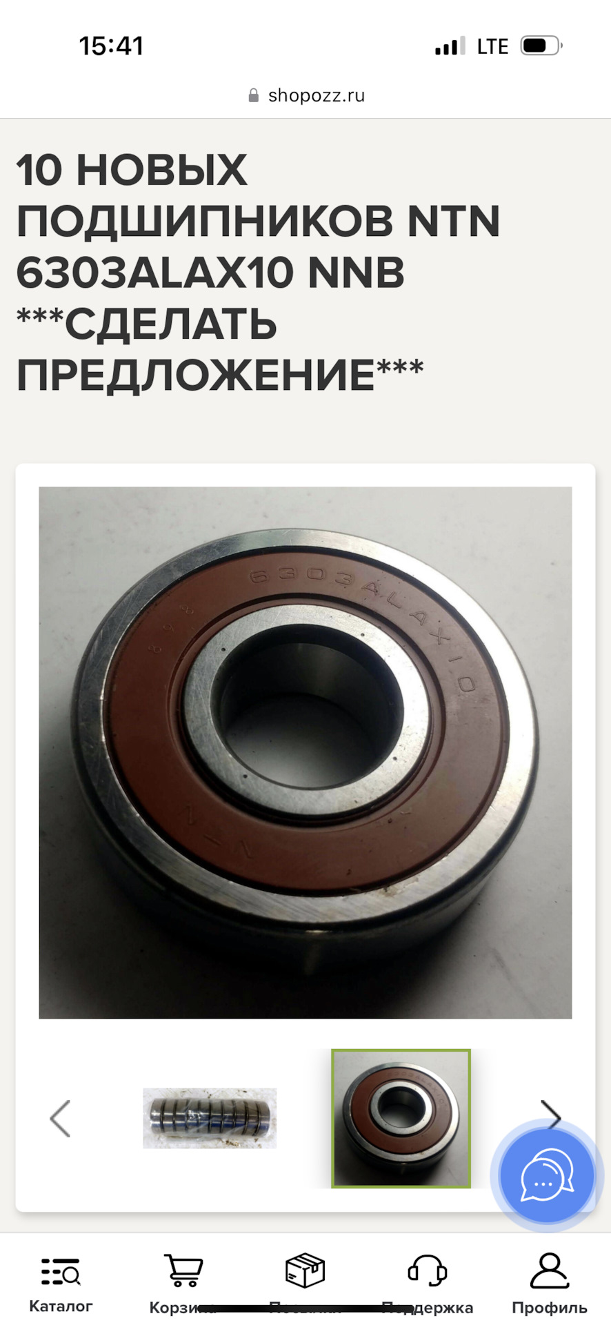

6303ALAX10 у меня сейчас стоит. Только такого нет в продаже вообще
нашел NTN-SNR 6303LLU, вроде по всем параметрам такой же
Во-во, 10, или IO, или 1О, или I0.
Попробуй разбери:))
10 =)
Ну, O — скорее буква, тк 6303, и там образец цифры, она округлая, чуть другая.
А вот I — буква это или цифра, не уверен :))

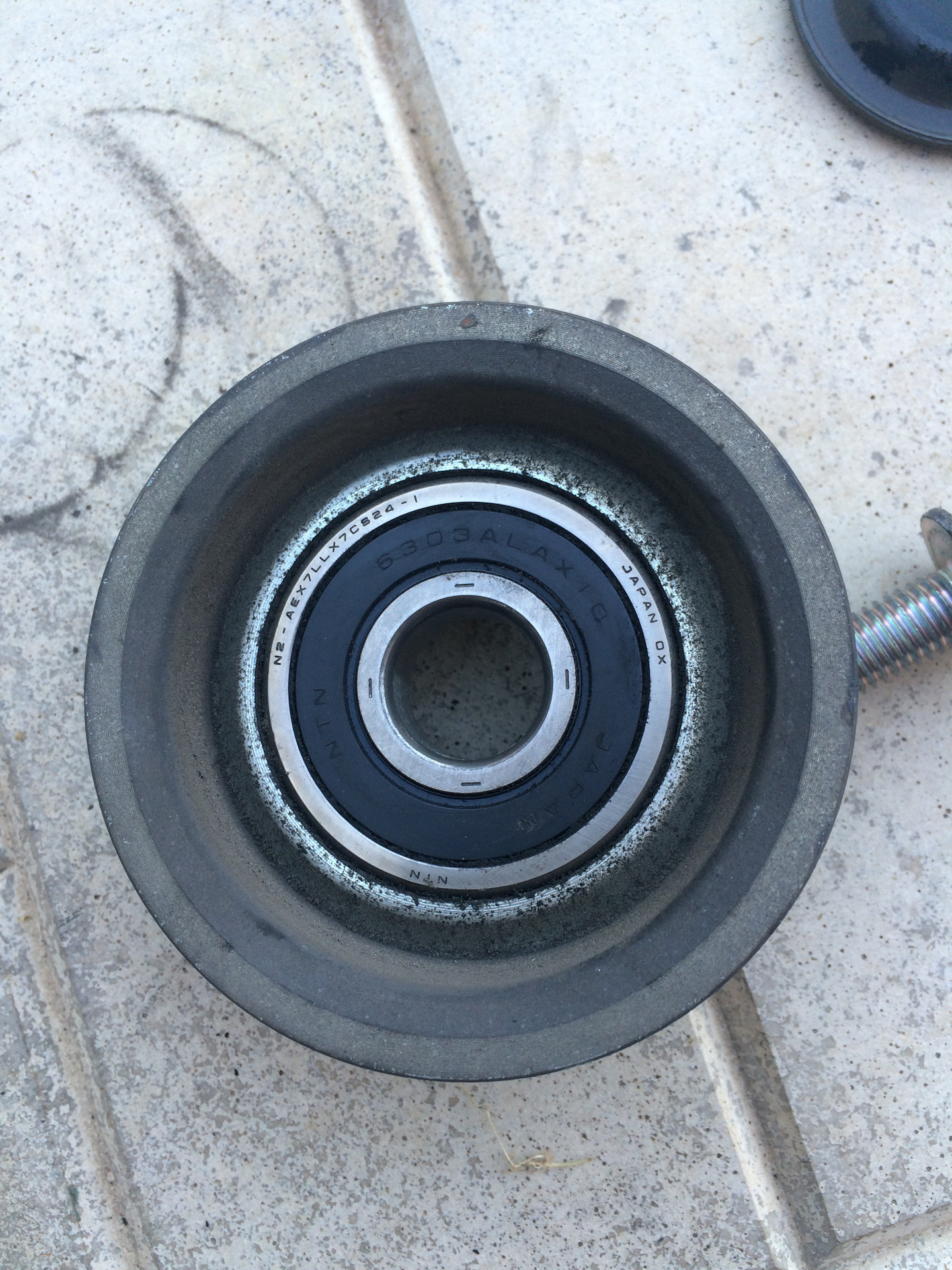

У меня дорест, но стоял ролик 31190RL5A00 (возможно меняли ранее)
я так понимаю к нему идет подшипник NTN-SNR 6303LLU ?
На фото 6303ALAXIO.

как всегда в точку!очень нужные и познавательные записи у тебя в бортжурнале, спасибо.а ролик натяжного 6203 должен быть, на рестайле и дорестайле одинаковые.
Жень подскажи по роликам. Их там 2 правильно я понимаю? На обоих одинаковые подшипники? Я просто думаю если менять так все чтоб не лесть больше.
Второй я не снимал. Смысл менять оба? На 7 у меня они не ломались.
Привет Женек /Подскажи это ролик vk.com/fave?section=likes…sts&w=wall-25572320_12574 ?
там же обычный 203 подшипник стоит
303
