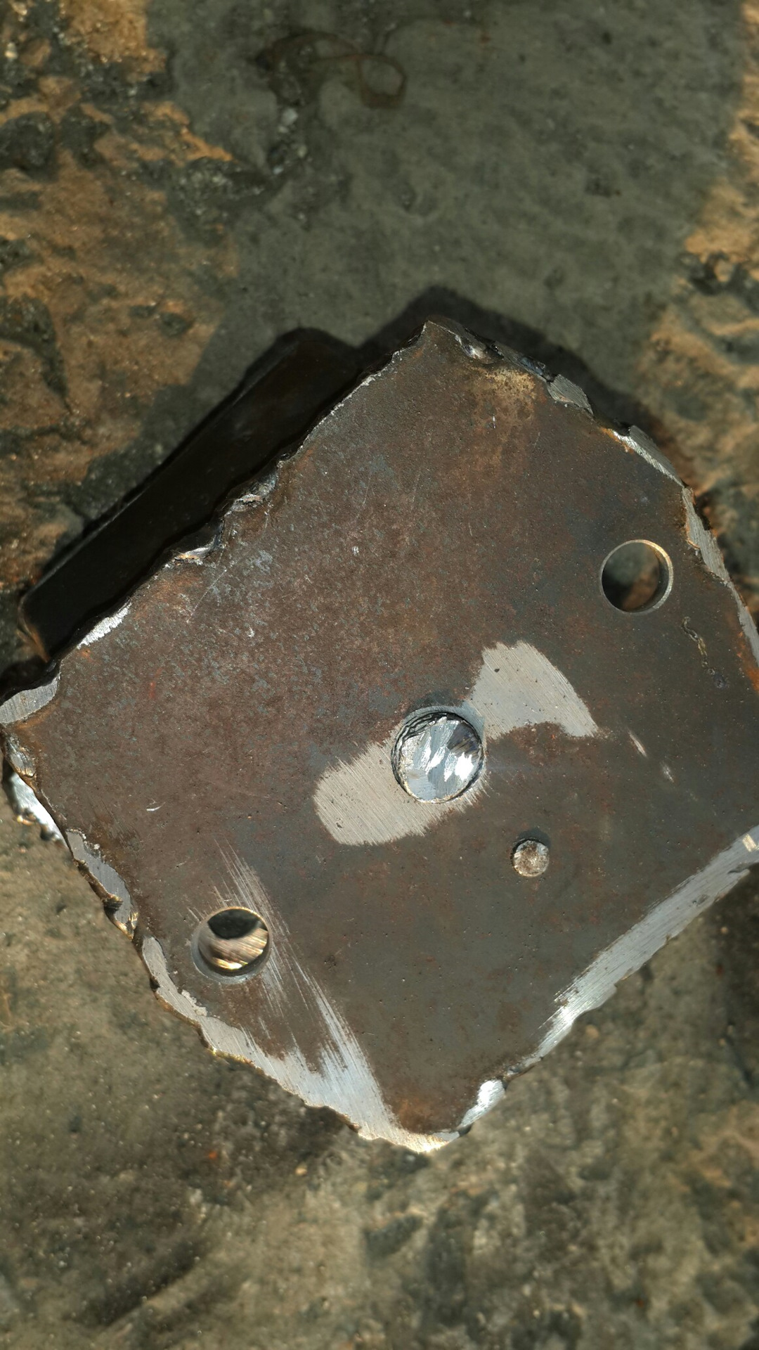

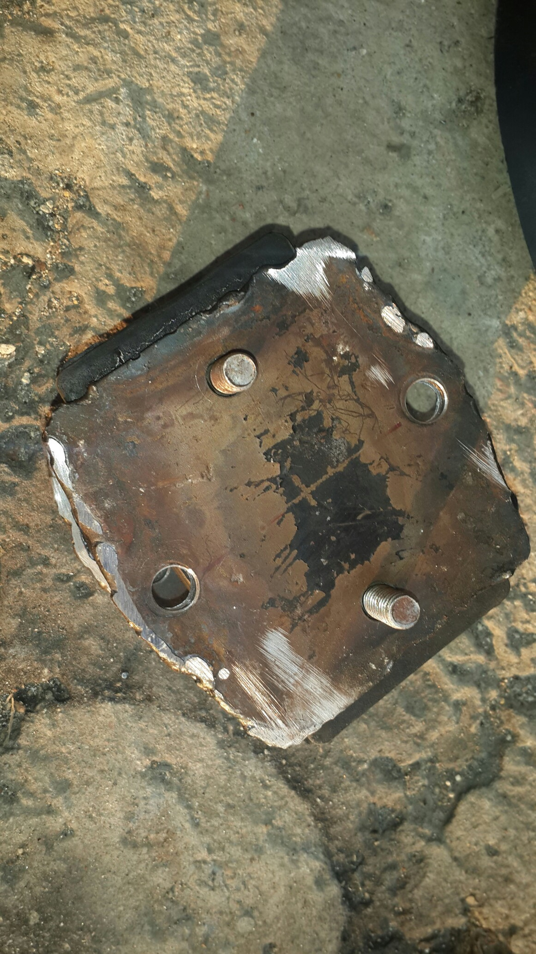

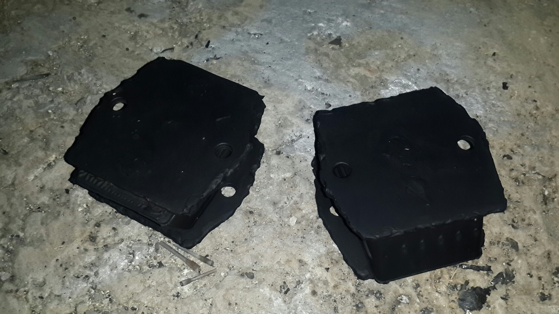

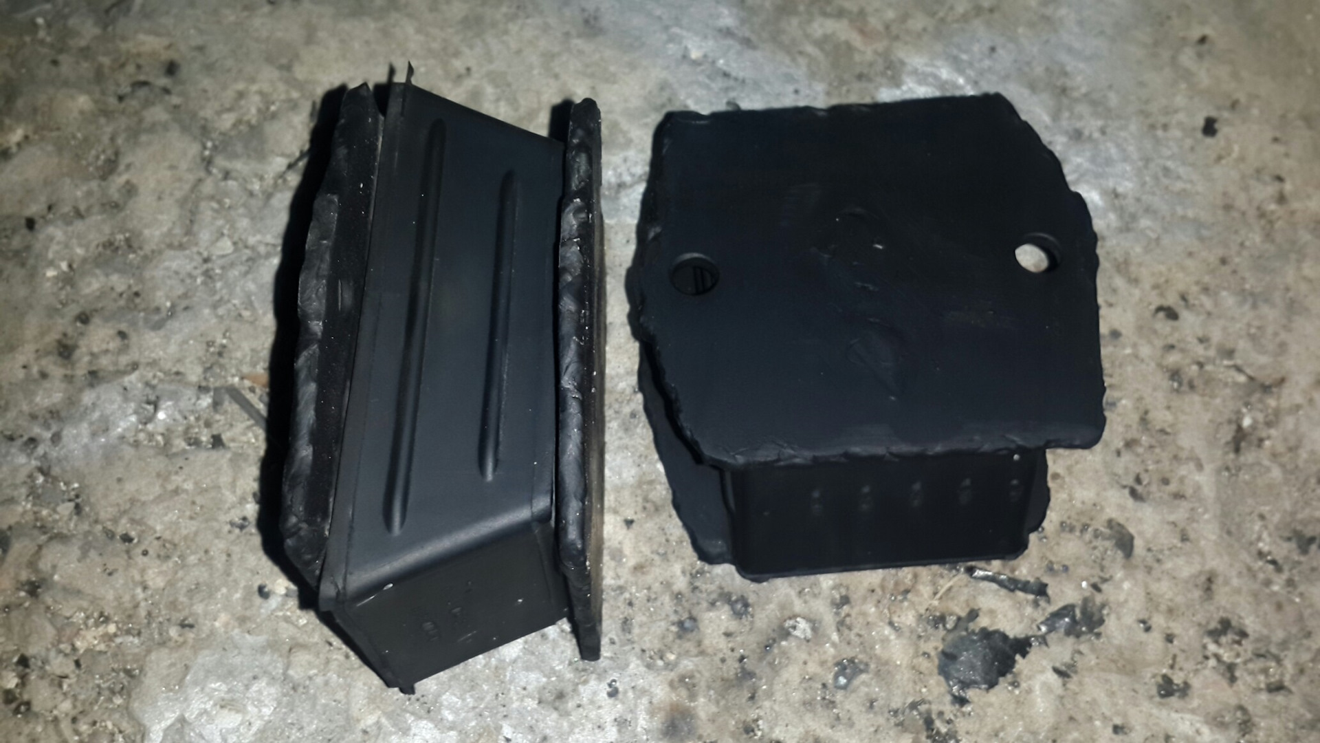

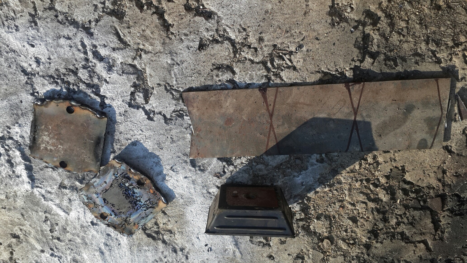

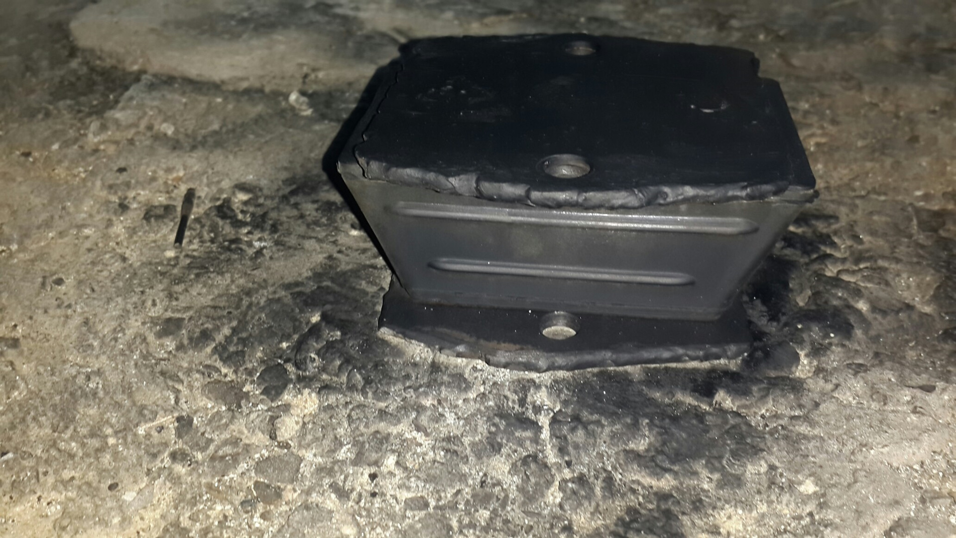

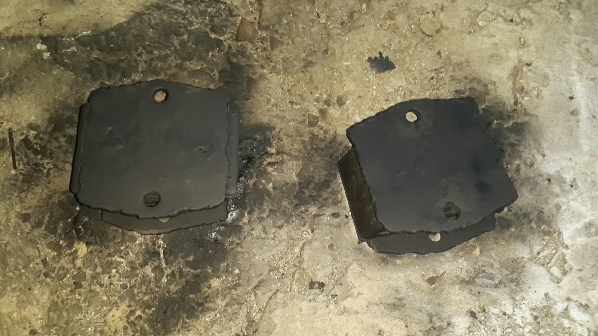

Скрещивание подушек от Газели и пластин от подушек Москвича.
Подушки с завода имею толщину пластин 3-3.5 мм. Новодел — 2 и меньше. Рвет их аж бегом.
3 пластины от подушек, 4ая вырезана из стали S 2 мм.
Пластины (8 шт.) сварены между собой. Шпилька 12 для отверстия в подушке.
После всех манипуляции, подушка по высоте как сток.
После установки будет видна их работа.
P.S. Подушки кпп от раздатки Нивы.

ну от нивы надо было же((
эта конструкция ваще не ремонтопригодна терь((
Почему? были от шнивы, как будто перфоратор в машине.
странно… у меня все отлично ваще. что на ниссане, что на рене
неремонтопригодна — это надо либо новые пластины вырезать, либо эти высверливать, и заново новые приваривать. а в идеале прикрутил — открутил)
мне кажется говорим уже о разном)
2ой комплект изготовить не так и сложно, как использовать сверло для "достать" старую подушку.
Такое решение ввиду отсутствия других.
эх, ну лан))
зубы выплюнешь с газелеподушками, сам себе по началу так же сделал, потом перешел на бмв и никакие другие теперь не поставлю(если еще придется менять)
Зубы от наших дорог уже выпали. Так что нестрашно. Кроме, первый такой отзыв слышу.

Тоже на бмв подушках вжариваю… Так двиг иногда достает капот, шишку набивает. Не замачел такого?
не, тоже думал будет достааать, когда поставил еще рука проходит меж капотом и впуском
Достает кожухом ремня ГРМ. Там уже всего.
о как, а там чет не смотрел, ну шишек нет на капоте
