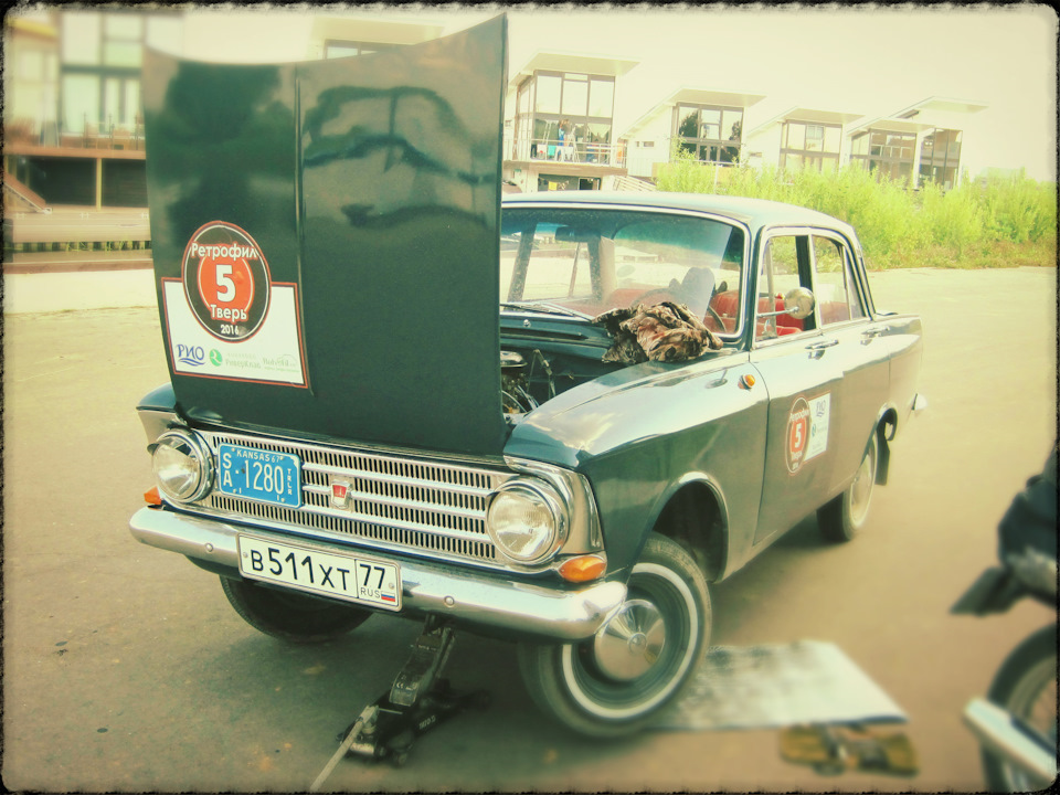

Ладно. Провалявшись в салоне часов до 11, испытывая легкое похмелье, я, в конце концов, нашел в себе силы приступить к ремонту. День был уже в разгаре, солнце жарило немилосердно и, поддомкратив Москвича, я полез под тень его брюха.
Рабочий цилиндр сцепления тек, а шток, при нажатии на педаль не двигался вообще. Короче, сцепление было мертво. Решив, для начала, попробовать просто прокачать систему, выгнав из нее лишний воздух, я усадил Кирика за руль, а сам вернулся на свою прохладную лежку. Целый час Кирик мужественно качал педаль, а я самоотверженно стравливал из системы воздух, вместе с тормозухой, но видимых результатов это не принесло. Когда же мы таким образом опустошили одну баклажку с ДОТом, я понял, что пора менять тактику. Я снял и перебрал проклятый текущий РЦС, удивляясь, как такая маленькая деталь может принести столько проблем. Время от времени я звонил друзьям (ELITE1500 спасибо!), спрашивая совета, но все они сходились в одном: цилиндр лучше просто поменять. Запасного цилиндра у меня (естественно!) не было, но я решил делать все возможное, что бы реанимировать старый. Он был перебран и отмыт до состояния стерильности и, в какой-то момент – о чудо! – он перестал течь! Не веря своей удаче, я прикрутил РЦС на место и с новыми силами мы начали прокачивать систему. Почти сразу шток начал немного ходить туда-сюда, но недостаточно для нормальной работы. Еще через час, шток стал ходить практически на длину своего рабочего хода и… ровно в этот момент цилиндр снова начал течь.
Мы вернулись к тому, с чего начали.
После нескольких часов проведенных на жаре под машиной я почувствовал, что исчерпал свои возможности. Мы со вчерашнего дня почти ничего не ели, да и питьевая вода заканчивалась. Сцепление так и не работало, а жаркий летний день, начинал перетекать в жаркий летний вечер. Дорога домой предстояла непростая…
Посовещавшись, мы приняли решение возвращаться в Москву без сцепления. И, должен сказать, что ехать без сцепления в этот раз у меня это получилось уже значительно лучше. Вероятно, сказался опыт, полученный во время вчерашних ралли а также советы ELITE1500. Технически, все было не так уж и сложно. Трогаешься на стартере с воткнутой первой (или втыкаешь ее походу дела), потом вырываешь ее и заколачиваешь вторую, а потом и третью. Иногда мы поднимались аж до четвертой, и тогда вообще создавалось ощущение, что все хорошо. Мы даже заехали поесть в какой-то придорожный ресторан, замаскированный под роскошную усадьбу и смогли развернутся с использованием заднего хода на его стоянке.
