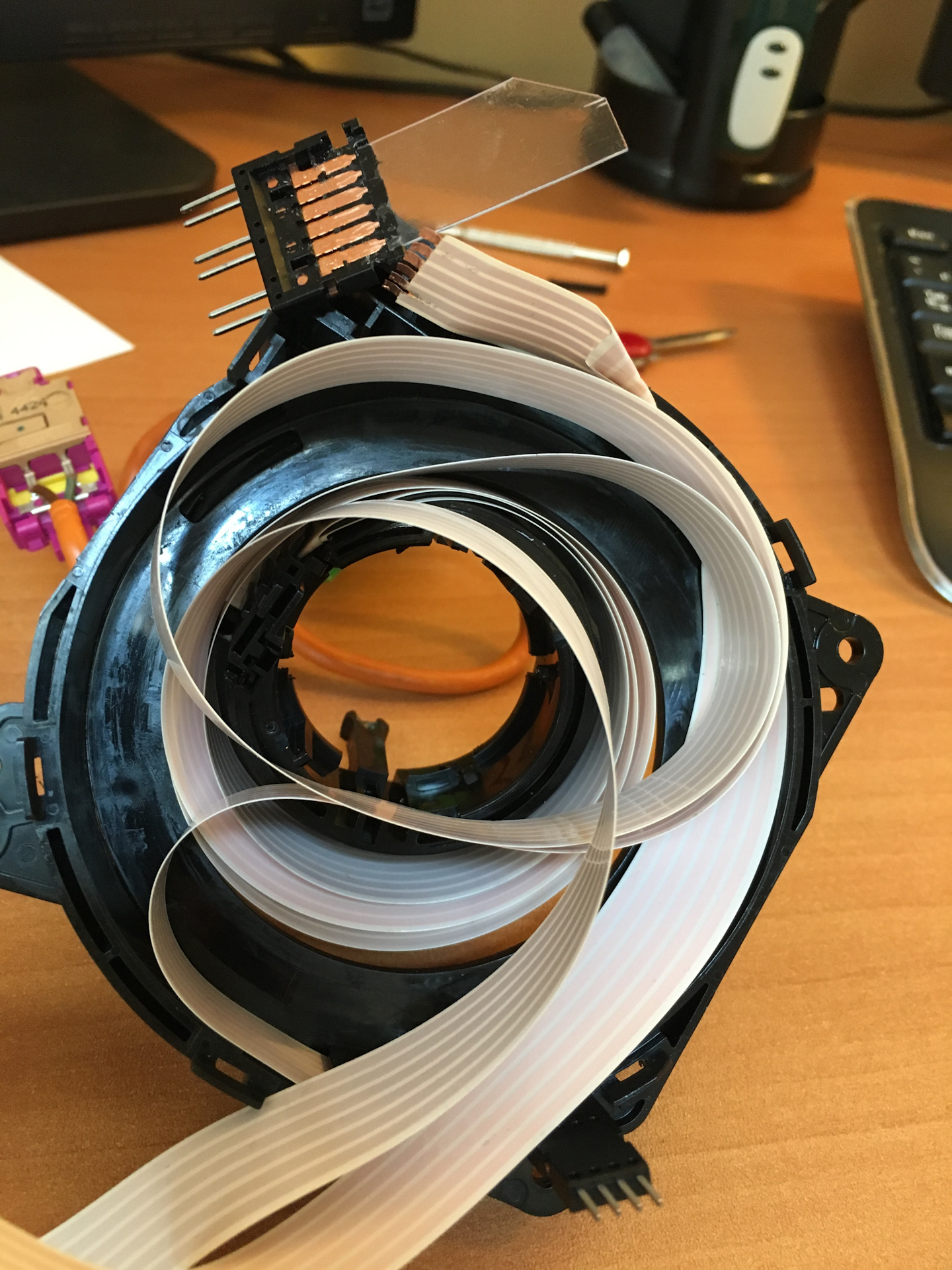

Уже почти год езжу с горящей ошибкой (srs-airbag service urgen — 25) по подушке безопасности. Наконец дошли руки для устранения этой беды.
Первым делом смотрим от куда исходит ошибка (есть dice, с диагностикой проблем нет), а она у нас по подушке безопасности водителя.
Номера ошибок:
— SRS-0014 Модуль надувной подушки в рулевом колесе, этап 1 чрезмерно высокое сопротивление;
— SRS-001C Модуль надувной подушки в рулевом колесе, этап 2 чрезмерно высокое сопротивление.
При удалении ошибок они появляются вновь. Даже не знал что делать дальше, куда смотреть. Решил попробовать прозвонить кольцо SRS. Удивился, но связи не было. Я вообще не знал, что кольцо SRS сконструировано по типу ленточного механизма, поэтому даже не задумывался о том, что с ним могут возникнуть проблемы.
Демонтировав кольцо SRS и разобрав его выяснилось, ленточный механизм разорвался в месте спайки с контактной клеммой.
Причина банальна. Когда-то я снимал руль и при установке руля обратно кольцо SRS сместилась на один оборот. В итоге выкрутив руль до упора в право я выдернул ленту в месте припайки к "клемнику". Так что имейте ввиду при демонтаже руля фиксируйте кольцо SRS, чтобы не остаться с неработающей подушкой или кнопками Управления на руле. Это кстати указано на самое кольце, на желтой наклейке) разобраться как выбрать нужное положение не сложно.
Восстановив соединение и собрав все на место, подключаем dice, сбрасываем ошибку и радуемся рабочей подушкой)

Я поменял кольцо SAS и старое пропаивал ошибка всё равно есть. Подушка Volvo оригина
Я вон тоже купил машину и на один оборот было прокручено кольцо, как я его не сорвал еще, кулибины етит их, а все из за ошибки по sas . Полез пред хозяин и накрутил все что можно и не нужно.

Как ты восстановил соединение?
Паяльником)
Была такая же история, делал sas и сорвал ленту, две ошибки srs 001 и 0014. Всё разобрал, ленту припоял но одна ошибка осталась srs 0014. Есть соображения по этому поводу?

Ошибка которая была указана у меня говорит о том что нет связи с подушкой водителя. Соответственно имеем несколько вариантов:
— подушка отсутствует
— повреждена проводка (в моем случае)
