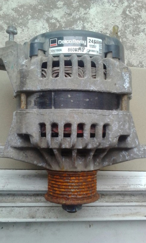

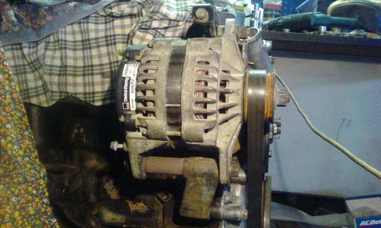

Итак, дамы и господа, сегодня на арене Великий И Ужасный Геннадий!
Узрите всю моЩЩ и Ужас :)))

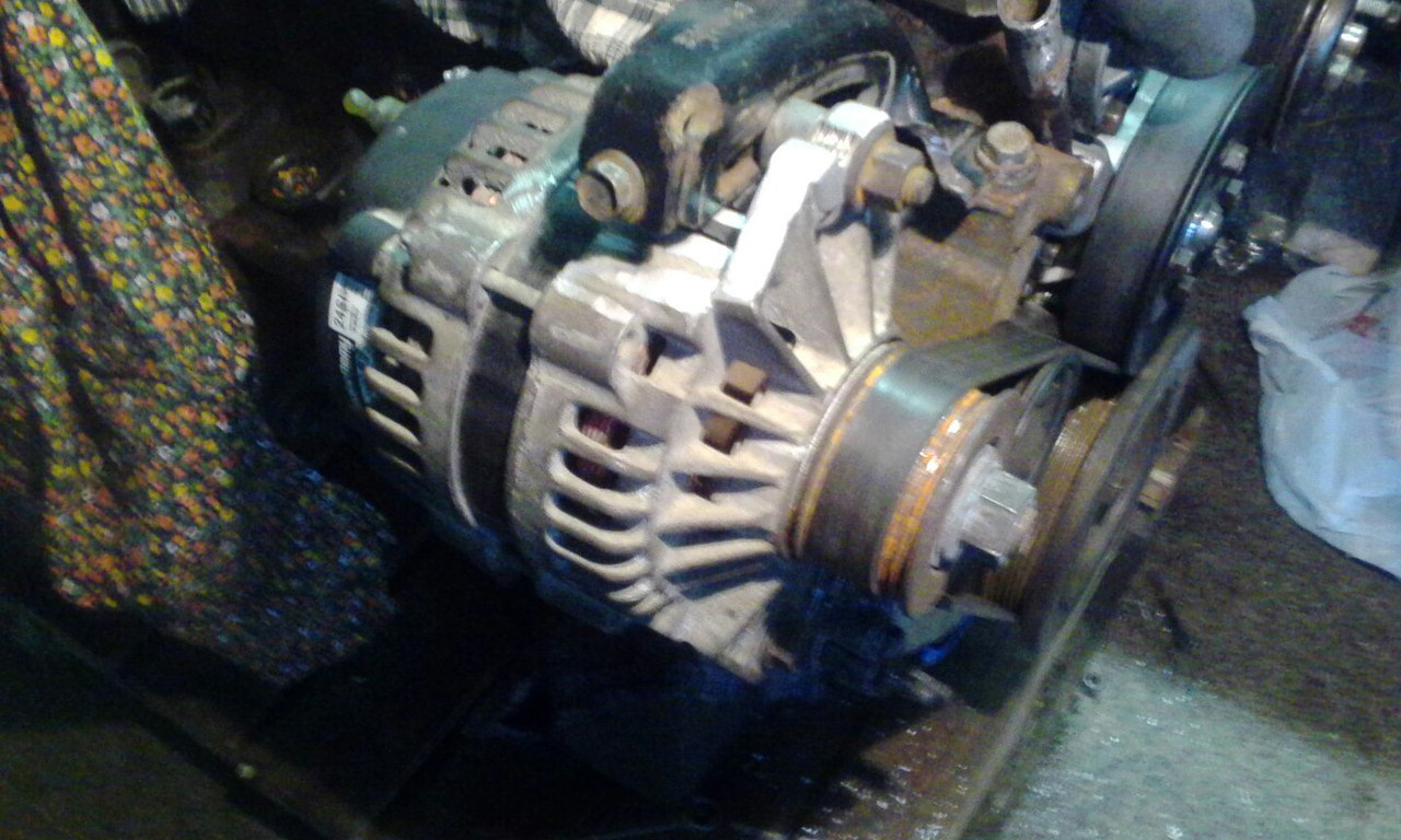

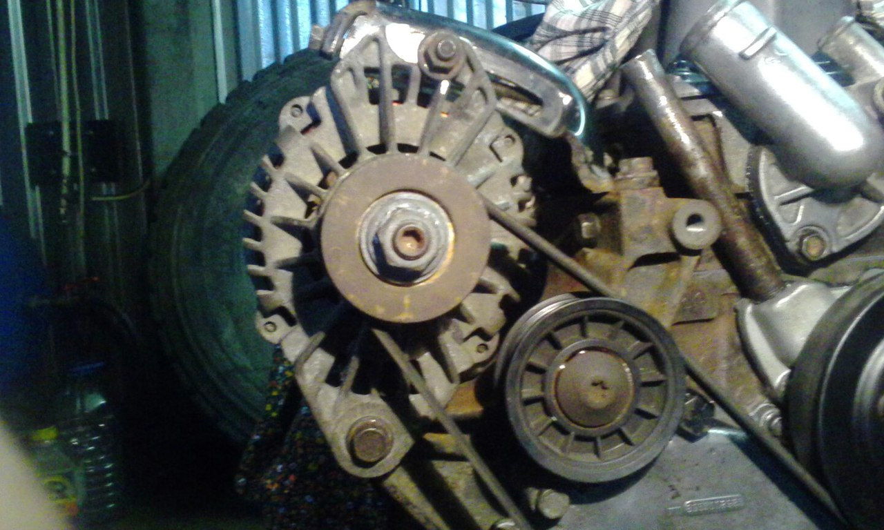

Есть только одна небольшая загвоздка: по размерам Геннадий слегка побольше того, который должен был стоять на этом кронштейне, Посему берем болгарку и дрель, обтесываем слегка самого Геннадия, то же самое производим с кронштейном, отпиливаем пару дистанционных втулок, и О ЧУДО! Он на месте :)))
Мощность достаточна, за габариты мотора не вылазит, для работы нужен только один толстый батарейный провод, сплошные плюсы :))) Выполнено одно из самых важных условий — в случае чего штатный мопаровский генератор прикрутится на штатное место без проблем и танцев с бубном.

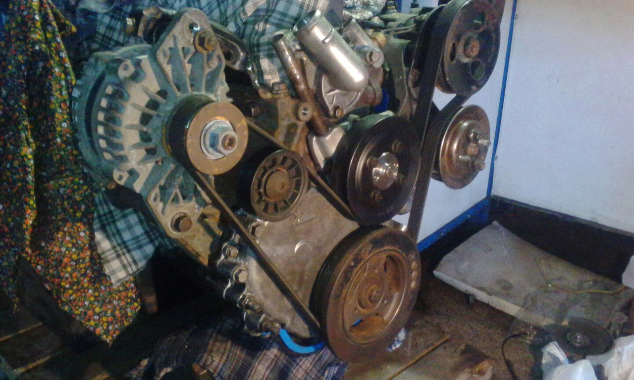

Заодно из рабочих запасов подобрал ремень :)))
Ленивец потребовался чтобы обойти болт крепления передней крышки, позже все равно буду обратно разбирать, посмотрю что надо спилить чтобы избавиться от лишнего ролика :)))
Пока как то так :)))

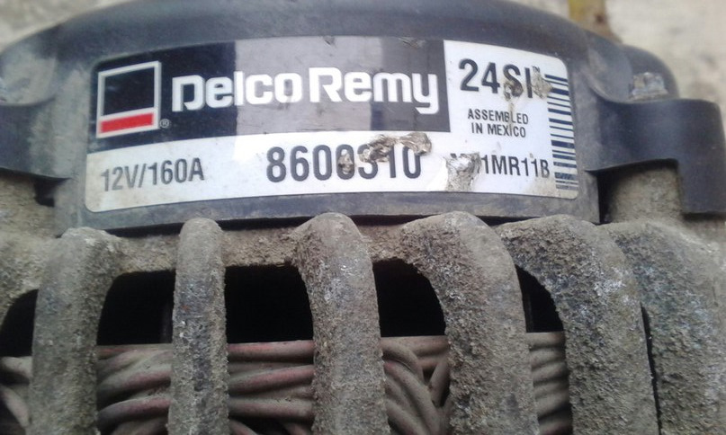

На хх сколько ампер у него и 160 а на каких оборотах?
Представления не имею, у Игоряныча со включенным всем наружным освещением на ХХ вторая скорость вентилятора от 5.9 отклоняла стрелку на миллиметр примерно от 14 вольт и тут же она возвращалась обратно. Под педалью стрелка вообще не шевелилась несмотря ни на какие внешние воздействия.
Генератор стоял такой же точно. АдЫн в аДЫн. И даже куплен был там же :)))
тогда все хорошо! а я думаю завтра залезть в разъем, который на фары…Да неаверное развяжу на реле…Такое чувство, что на фарах вольт 9…
Там столько и есть :))) Потери на входе в салон, на центральном, на подрулевом, на выходе из салона. Все это дает серьезные потери. Все кто развязывал говорят что разница заметна.

На машины с зарядкой от мозга можно поставить ЛЮБОЙ генератор, подходящий по размерам и креплению :)) Например такой генератор как в посте я лично ставил на 4 литра ГрандЧероки, все прекрасно встало и отлично работает до сих пор, прошло уже 4 года :))) Чек не горел при этом :)))
