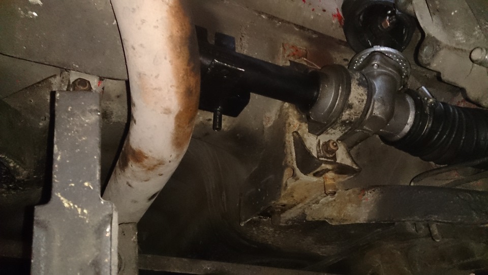

Симптомы: после 2000rpm на горячую начинает пищать зуммер приборки, сигнализируя о недостаточном давлении масла в голове (там стоит датчик на 2 очка).
Рейка имеет люфт в вертикальной плоскости (проверяется под машиной) и также в горизонтальной(руль), также удары от неровностей передаются в руль.

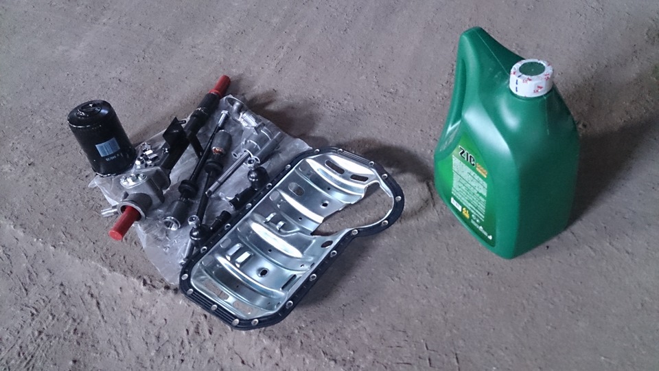

Заказано:
рулевая рейка meyle 2000р
рулевые тяги febi по 500р
рулевые наконечники febi по 300р
маслонасос febi 3000р
прокладка — маслоуспокоитель jp group 700р
масло zic 10w40 + фильтр mann 1350р
Процесс снятия рейки: Поднимаем морду машины, отсоединяем рулевые наконечники от кулаков, далее идем под машину, скидываем заднюю подушку, элементы кулисы, отгибаем пыльник и откручиваем болт держащий рулевой карданчик на рейке. Далее откручиваем саму рейку и она должна вылезти в сторону. (я допускаю возможность что она не вылезет и тогда придется её снова прикрепить и откручивать с неё тяги, а потом уже рейка вылезет вниз)
Собираем в обратном порядке, сначала рейку, потом пыльники, потом тяги и наконечники. Но на этом работа не заканчивается. рейку необходимо кхм, "настроить"

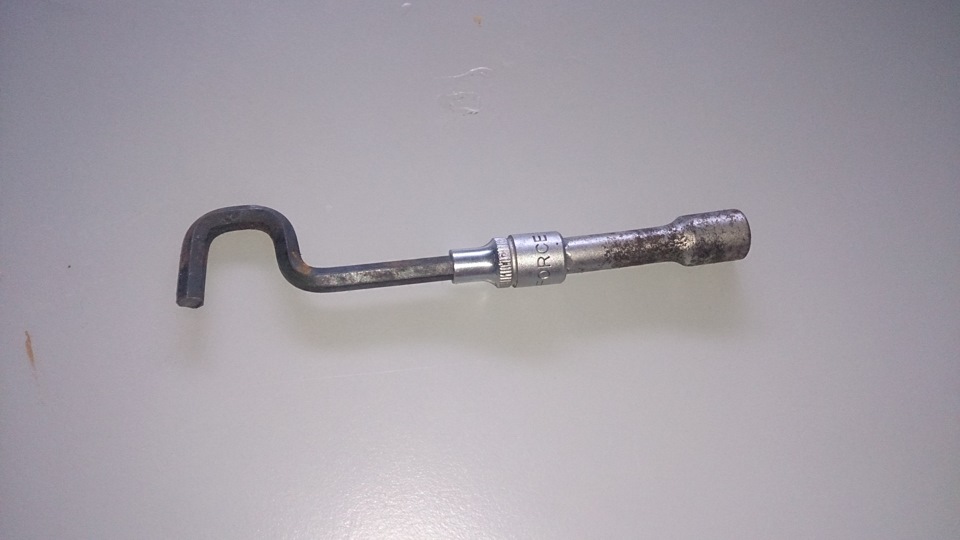

Для этого нужен ключ на 17, вот такой самодельный шестигранник 5мм и гибкие руки)
С обратной стороны рейки есть заглушка, на которой стоит болт с шестигранным шлицом, законтрогаенный гайкой на 17. откручиваем гайку, впихиваем шестигранник и пытаемся настроить оптимальный баланс между люфтом и легкостью вращения.
Поначалу я затянул так, что руль вращался с большим усилием, и не возвращался обратно в повороте, потом немого ослабил и сейчас управление по-спортивному жесткое и без люфтов.

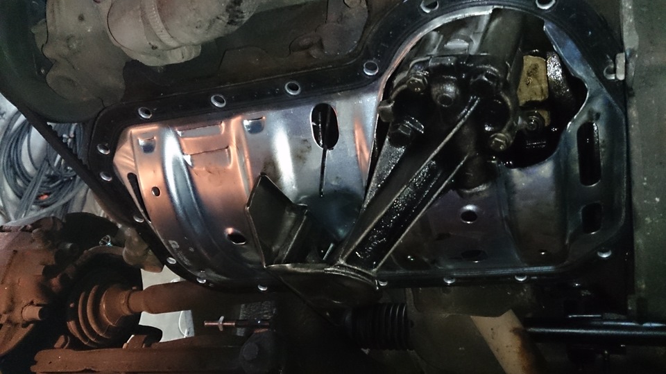

Далее маслонасос:
Сливаем масло, снимаем поддон, откручиваем 2 болта маслонасоса, и он уже снят. К сожалению корпус (задняя крышка, маслозаборник) насоса febi отличался от оригинального и пришлось поставить на новый насос старый маслозаборник, предварительно очистив его.
Далее ставим на место прокладку, потом прикручиваем маслонасос. Получается так:
Как видно, теперь маслу просто некуда плескаться в поворотах. Маслоуспокоитель по каталогам появился позже, поэтому ставим от мк3.
Важной частью ремонта как оказалось является необходимость выправить поддон. маслозаборник буквально упирался в дно старого замятого поддона, поэтому я взял аналогичный и выровнял его. Делается это довольно просто. Кладем поддон на свинец, и бьем молотком по медной/латунной колотушке, упертой в неровности поддона. Получилось выровнять практически в родную форму.

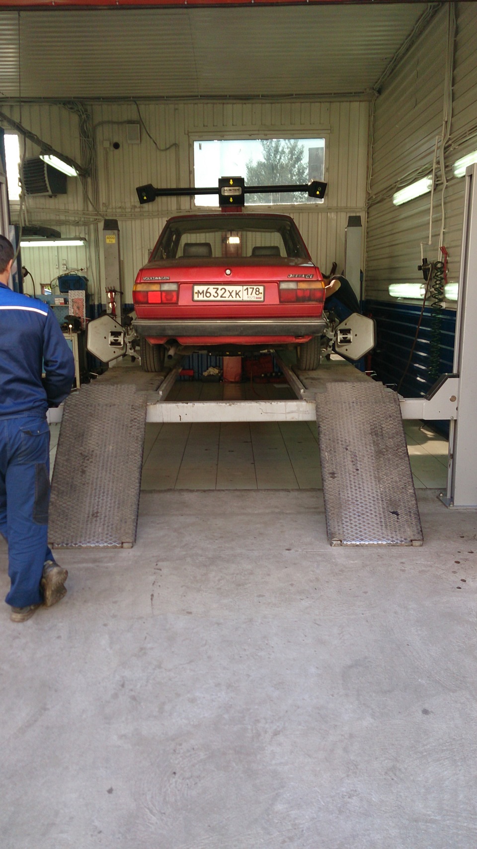

Всё, теперь на развал. 1000р 3d-развал в zet-avto

давления масло горела на 2000+-100?
на холостых после того как покатаешься не горела?
замена масло насоса помогла?
на насосе клапаны были?
да, на приборке мк2. давление горела на горячую (овер 110С масла). холостые уже не шибко помогали.
замена насоса решила проблему. клапанов на насосе не обнаружил.

спец.ключ для регулировки — отлично
я без такого ключа регулирую через левую колёсную арку
наощупь двумя ключами враскорячку…

успокоитель-тема!
