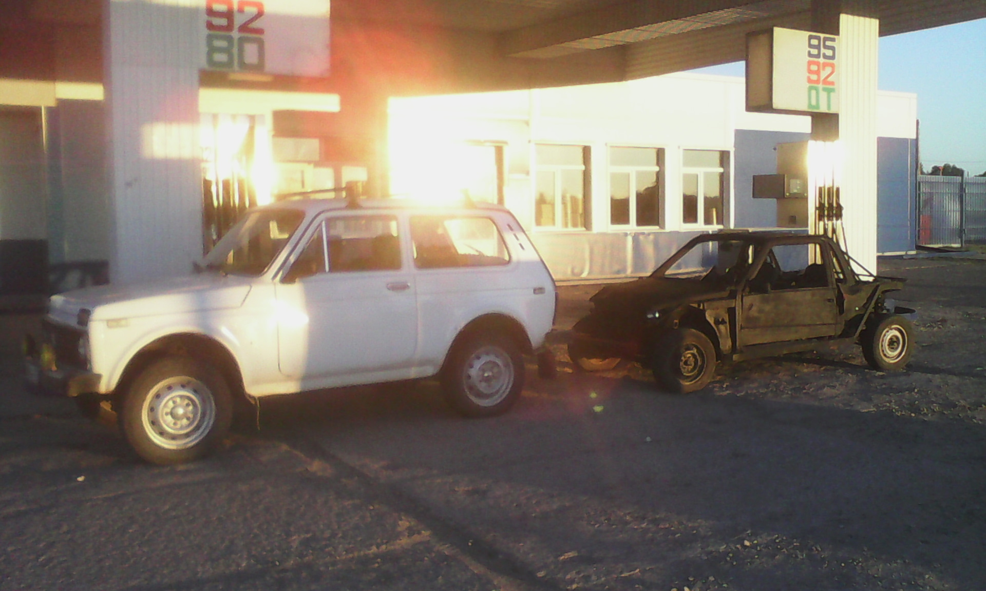

Перед поездкой в НиНо нужно было решить вопрос с транспортировкой.
Автовоз как-то сразу отпадал, подкат — со временем так же выбился из планов. Остался — треугольник!

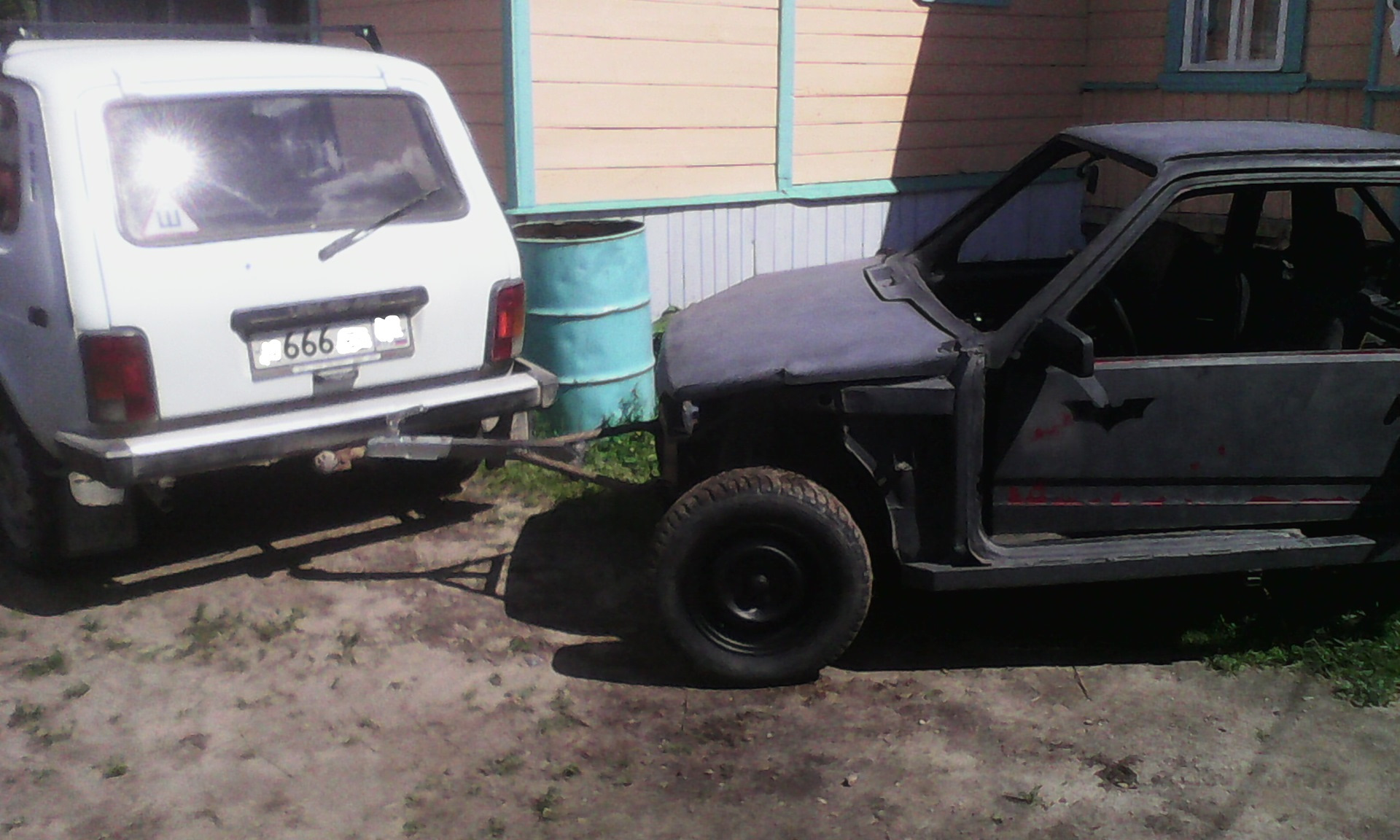

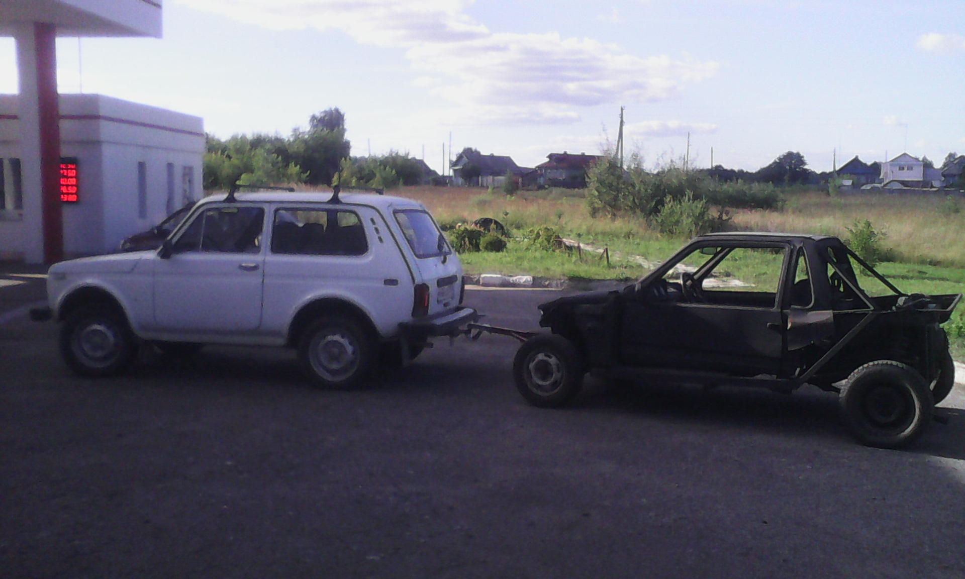

Тут всё просто: две продольные реактивки, профиль 50х50 и сцепное устройство под этот профиль. Реактивки имеют встроенные сайлентблоки, что очень полезно для нашёй уже в меру жёсткой сцепки. Сварено как всегда по месту и протестировано. В этот раз тесты проводила нива.
Девайс получился вполне хорош! Осталось поставить фаркоп на копейку и таскать шеснарём.

Не, ваще ни разу! Ехал в Нижний и обратно — 750 км, около 8-9 экипажей, ни один не остановил. Может просто фортануло)

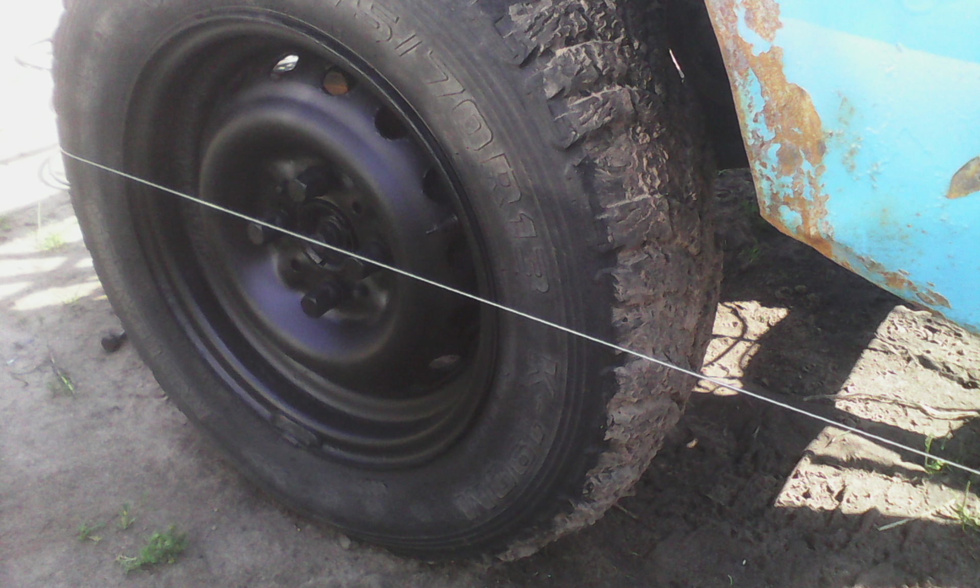

можно глупый вопрос а как же переднии колёса заблокировали руль как
Когда тянешь на жёсткой, руль блокировать нельзя, он сам поворачивается куда надо, если едеш по прямой едет прямо, поворачиваешь, поворачивает за тобой .
Только не очень он поворачивался)) Передние колёса просто юзом шли на крутых поворотах. А так — да, чуток подруливают куда надо!
Если схождение нормально настроено — ничего блокировать не надо, она сама едет за тягачом.
