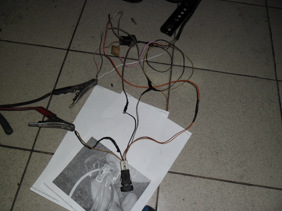

Вообщем первая попытка провалилась. Фишка, которая под сиденьем стоит, имеет три контакта ( провода черного, коричневого и серо-коричневого цвета)
Подал 12V на черный и массу на коричневый, и ничего не произошло)) а жаль))
Не пойму какую роль выполняет третий провод серо-коричневый, возможно провод управления…
В след раз попробую на черный контакт подать (+) с замка зажигания, а на серо-коричневый (+) с кнопки, коричневый (-)
Нуу, если ничего не поможет, позову электрика))
Можно конечно же на прямую к проводам подогревов подрубится, ток страшно )) вдруг сиденья задымятся :В, охото чтоб родной блок управления подогревом участвовал в процессе.

Прозвони разъём, два конца сделаны через сопротивление, их соединяешь вместе, при правильном подключении напряжение подаваемое с кнопок должно быть 12+, если не правильно, то будет 13-14в, греются при таком подключении как ВАЗовские поджопники-долго, по сопротивлению не смотрел, хз сколько так кнопки протянут
А с Замку зажиганию толстый провод надо тянуть или обычный потом через реле

А какая схема включения получилась в итоге? Кнопка что включает реле, которое подрубает обогрев к проводу с замка зажигания? Есть ли термореле?
Кнопка включает реле, а на реле один провод (+) от акб, второй от замка зажигания (плюс только при включенном зажигании) — это чтобы при выключении зажигания сидушка переставала греть.

Скорее всего блок управления родной применить не получится, пришлось делать на прямую, будет просто кнопка, просто реле. Попробую как оно, если не понравится буду придумывать термореле или наподобие.
Итак! Чтобы заставить ее греть, необходимо найти под сиденьем два провода, а именно красный (+) и коричневый (-). Кидаем на них провод с фишкой, дальше реле фишка проводка кнопка (провода только по толще, не жалейте) ну и предохранитель не забываем.
(+) Берем строго от замка зажигания!
