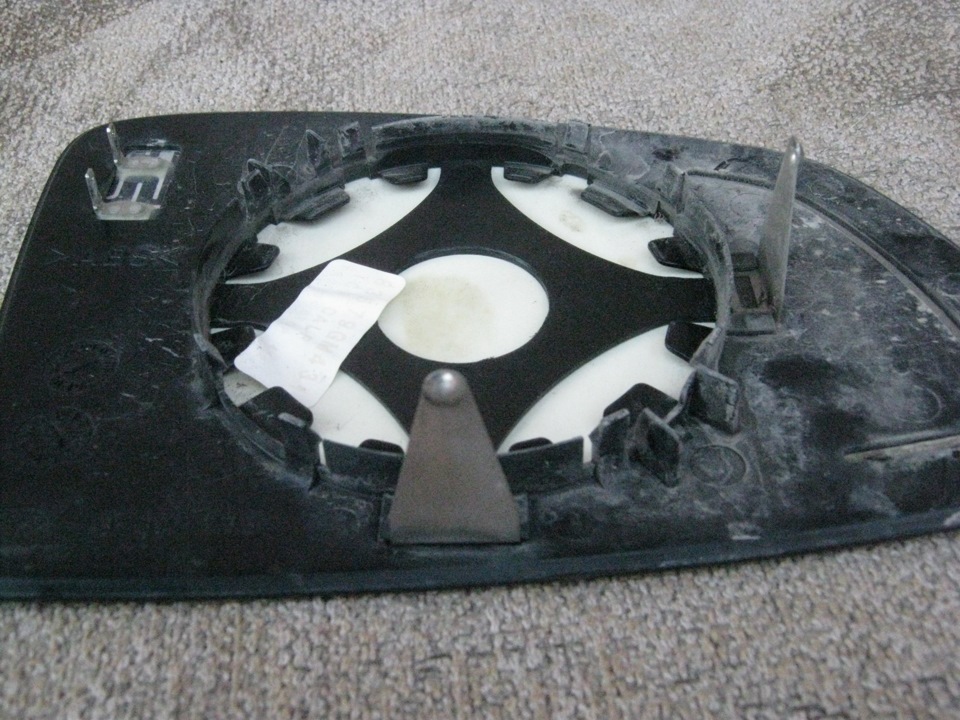

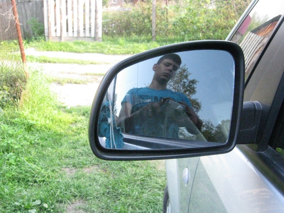

Требовалась замена зеркала, пострадавшего после града. Само зеркало приклеено к пластиковой основе, которая защелкивается на "ухе". Для того чтобы отщелкнуть его требуется с помощью электро- или механического регулятора положения зеркала поставить стекло в положение чтобы снизу образовалась щель (иначе говоря чтобы сидя в машине в него было видно небо, ну или что там у вас наверху). В образовавшуюся щель нам нужно засунуть отвертку или что-то похожее (дабы не отщелкнуть и не покарябать пластик подкладываем тряпку). И рычагом отщелкиваем стекло. Как смог так и написал, уж простите.
Крепится просто. Ставим на место, и с усилием прижимаем до щелчков.
На фото видно где какие крючки, я когда снимал — тоже опирался на чужое фото.
Запчасти на фото: Q5030

на фото же видно две фишки черные
и я так понял, что на этих металлических клипсах держится элемент?
На пластмассовых. На предпоследнем фото хорошо видно зацеп
а ты чем его отгибал?
отверткой уж не отжать наверное.
ничего отгибать не надо. все же написано — рычагом. в гугле куча примеров как снять зеркало

Вообще правое отклеилось, но задумал и левое тоже заменить. Потому как от старого хозяина досталось самодельное левое. Видно по краю, стеклорезом вырезали и потом приклеили. Ну свои функции выполняет конечно, но как-то не комильфо. Вот нашёл такие Ergon
70420308, но по фото там клем нет. И скоб металлических. Или то со старого снимать придётся?
нет, снимать ничего не надо. щас кину с обогревом левое и правое

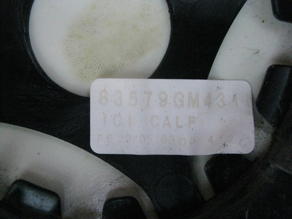

А номер детальки можно?
Какой детали?
SunMix00
на фото ж есть
Ну по 83579gm431 ничего не нахожу, а на второй фотке вообще не похоже на артикул
70420308
01-3064280777-A
9238752
OP25-109-2R
их дофига, если скажите левое или правое, с обогревом или без вам надо — то смогу сказать конкретный и где дешевле
