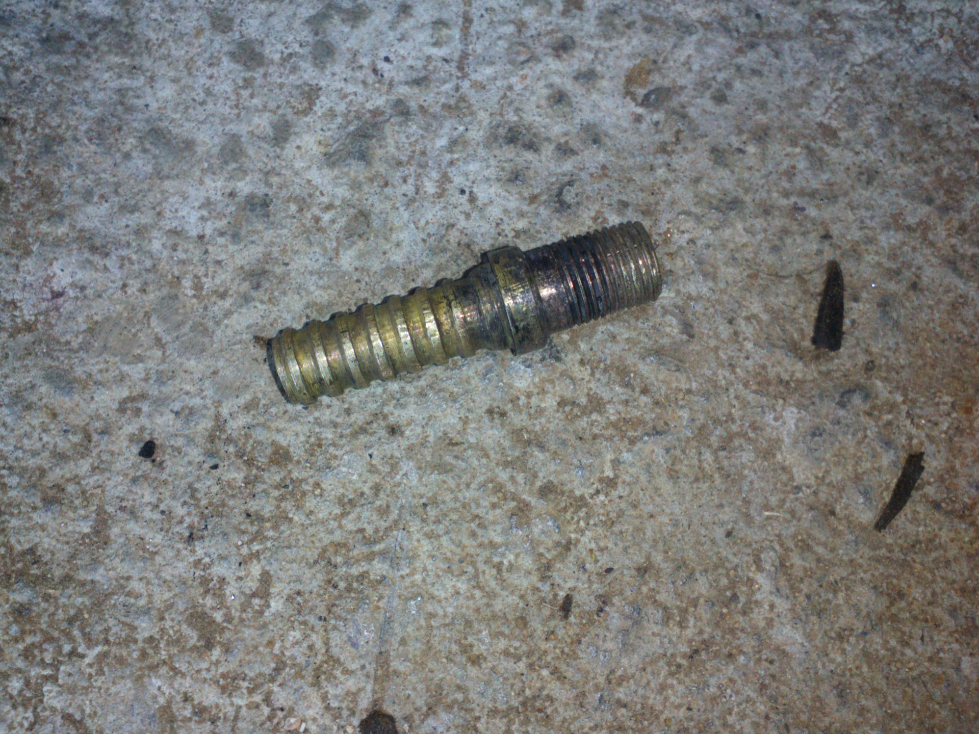

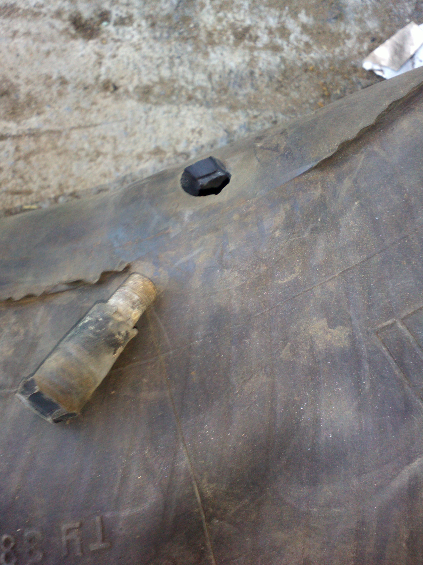

Для начала отрезал сосок со старой камеры. Протёртая камера у меня валялась давно, откуда взялась я уже даже не помню.
Отжёг резину. Хотя цивилизованнее было бы её срезать, но терпением я увы не отличился. После отжига сосок надо очистить шкуркой или напильником и хорошо залудить. Сосок латунный так что легко лудится с помощью канифоли

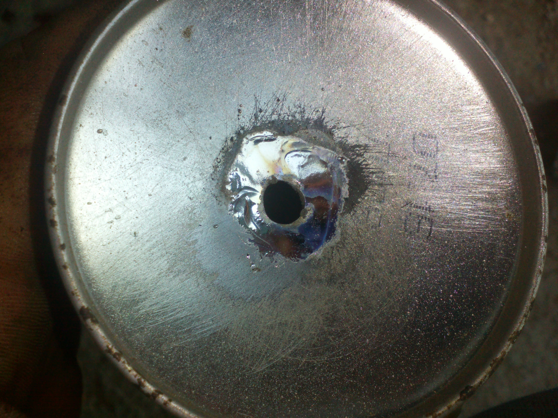

Просверлил в нём отверстие
Отшкурил вокруг отверстия лак. Залудил кислотой.
И впаял сосок с помощью всё той же кислоты

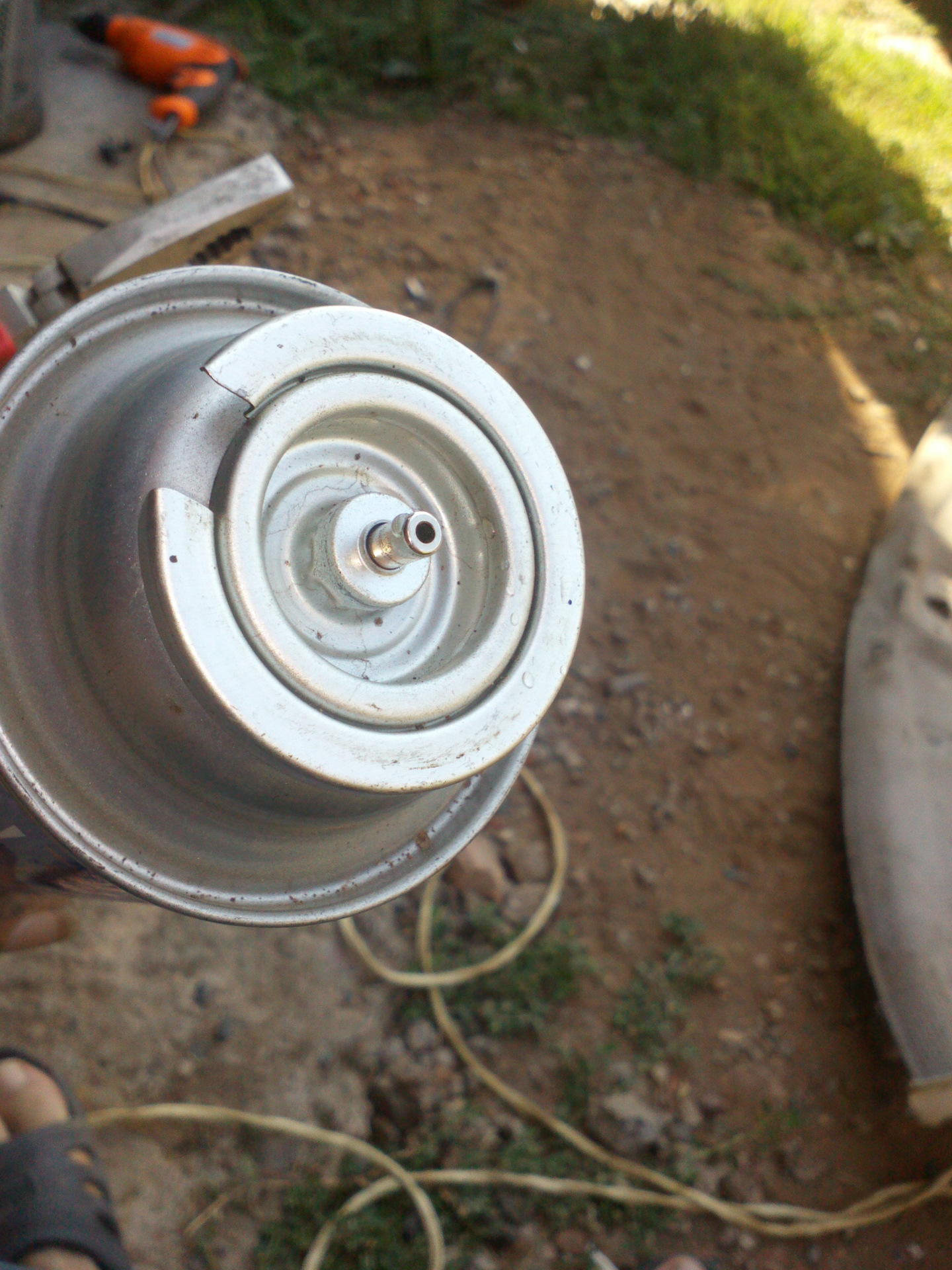

Газовый баллончик имеет кольцо под цангу — можно её срезать для удобства, а можно и не срезать. Я срезал
Подбираем подходящую кнопку с трубочкой. Я взял от Мовиля с гибкой трубочкой, распылитель на конце трубочки вынул. Вот таков итоговый результат
