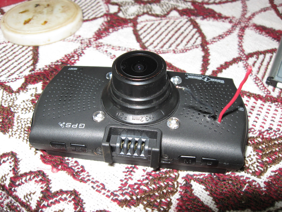

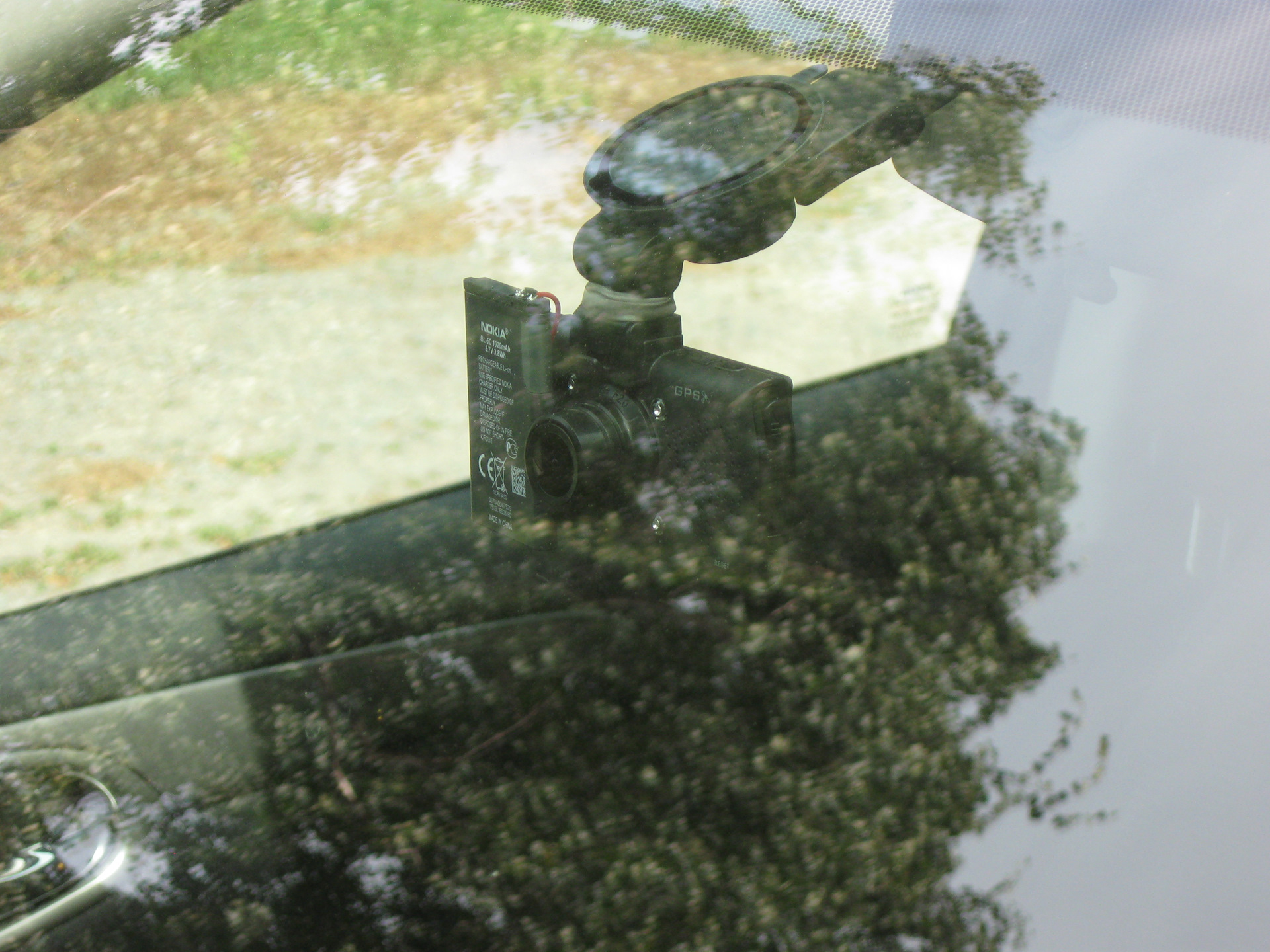

Стоит у меня видеорегистратор Streetstorm CVR-A7810-G
Ранее я среди прочего указал два недостатка:
— шарнир не фиксируется и быстро разбалтывается;

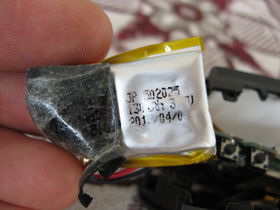

— встроенный аккумулятор быстро вышел из строя и вздулся, покоробив корпус; разумеется, он не работает, ввиду этого после того, как пропадает на плафоне питание, регистратор вырубается мгновенно, в результате чего корёжится файловая система.
Эти проблемы сегодня пофиксил. Основной принцип — ни копейки затрат. Обошёлся подручным материалом.

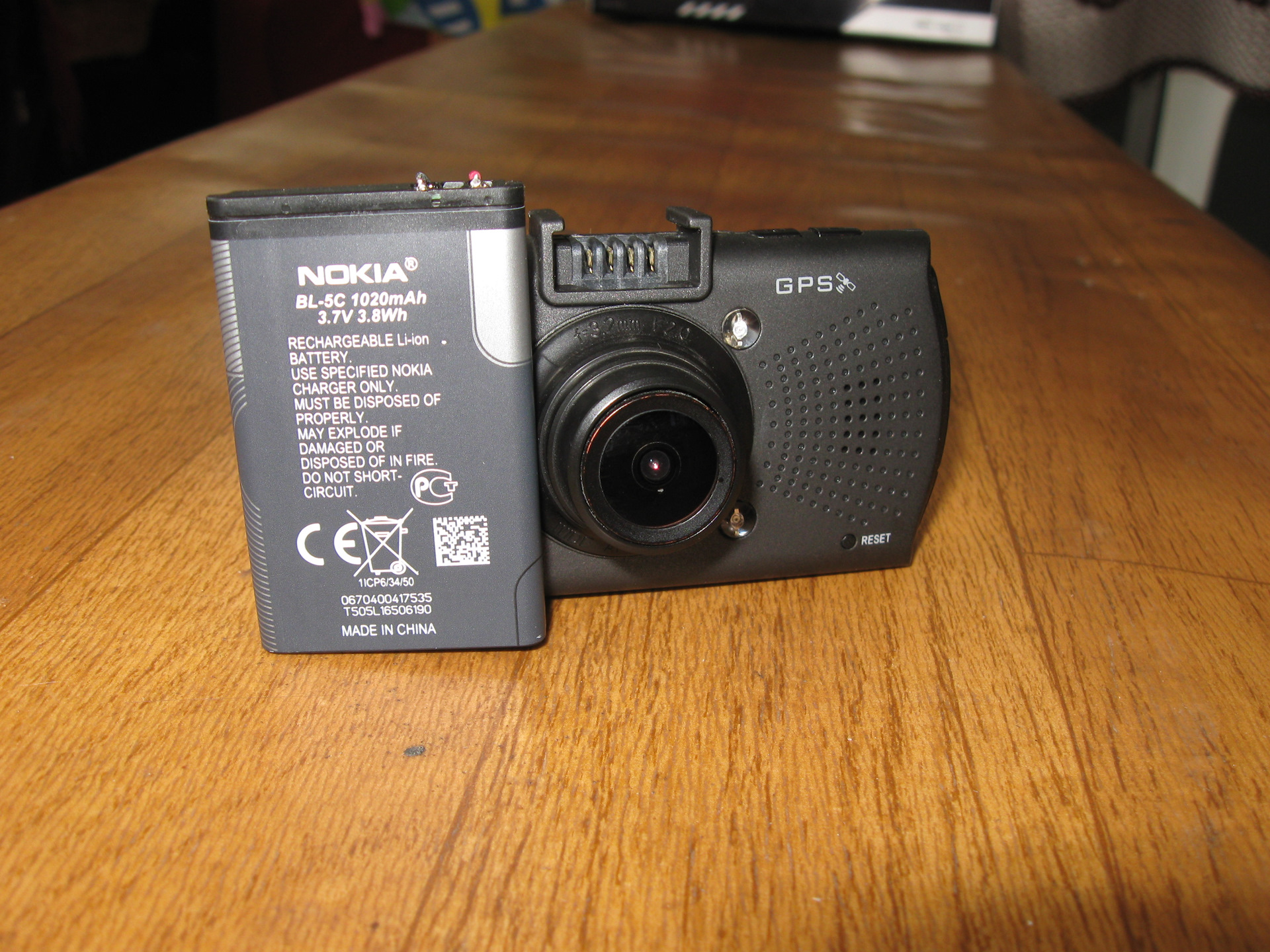

Дома без дела валяется несколько старых телефонов. Вынул из Нокии аккумулятор на 1020 mAh, номинальное напряжение 3,7V.

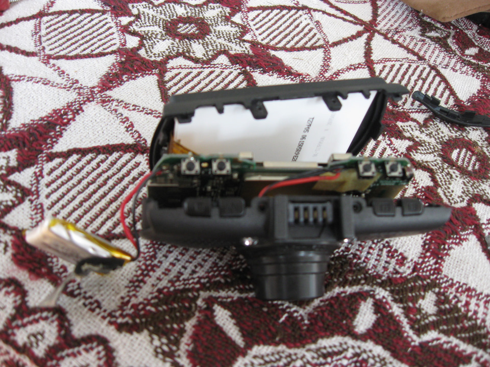

Разобрал регистратор, ничего сложного, два болта и слабенькие защелки (начинать отстегивать по бокам).
Потом ещё четыре болта и вуаля:

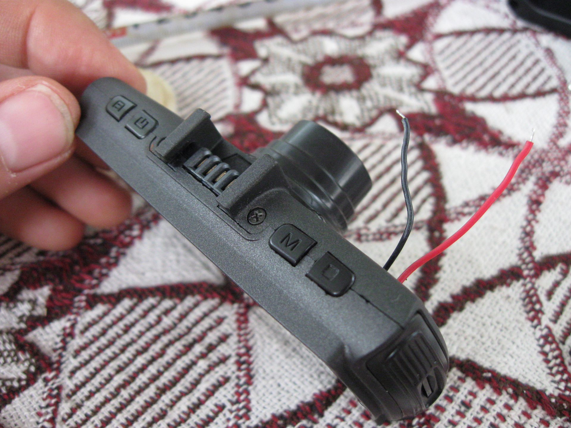

Отпаял аккумулятор, отпаял проводки от аккумулятора, сделал две дырочки и вывел провода.

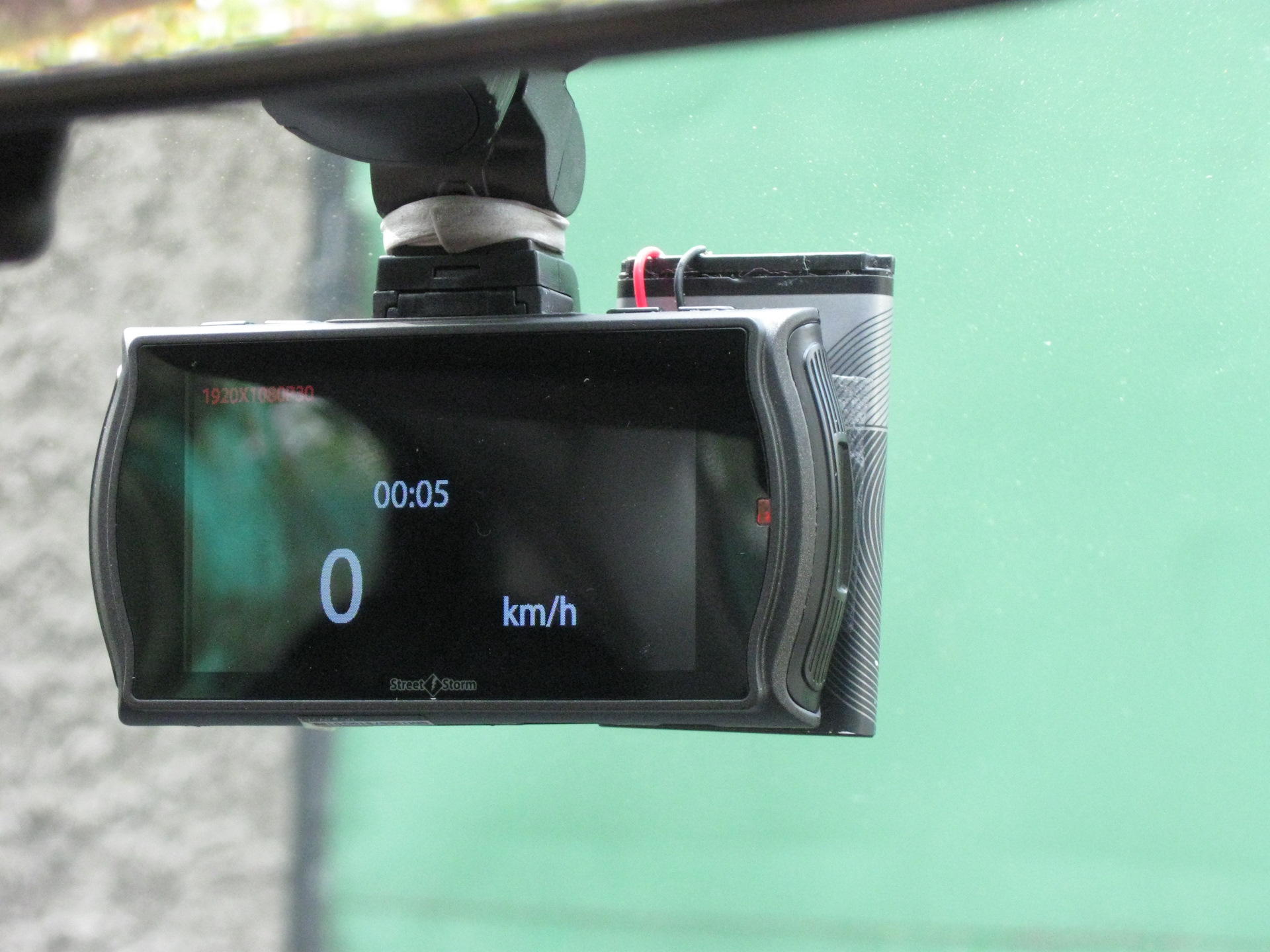

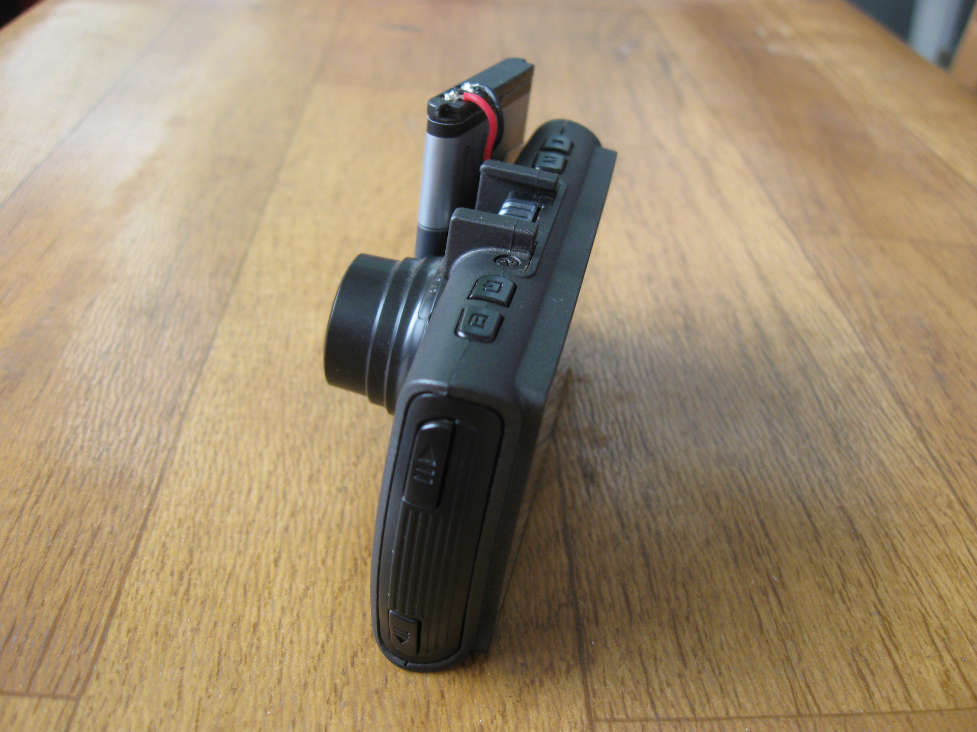

Припаял провода к аккумулятору от телефона и прилепил его на пирог и двух видов двухстороннего скотча (сначала тонкий прозрачный 3M — он довольно крепкий, потом обычный серый 3M).

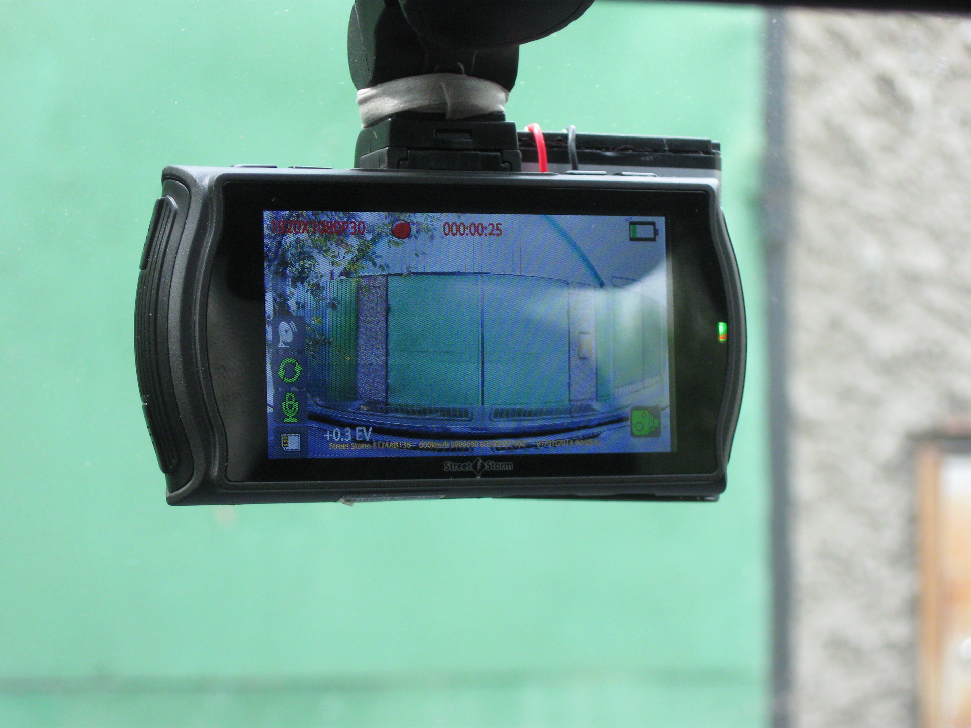

Ну и разболтанность шарнира устранил, намотав на него скотч 3M:

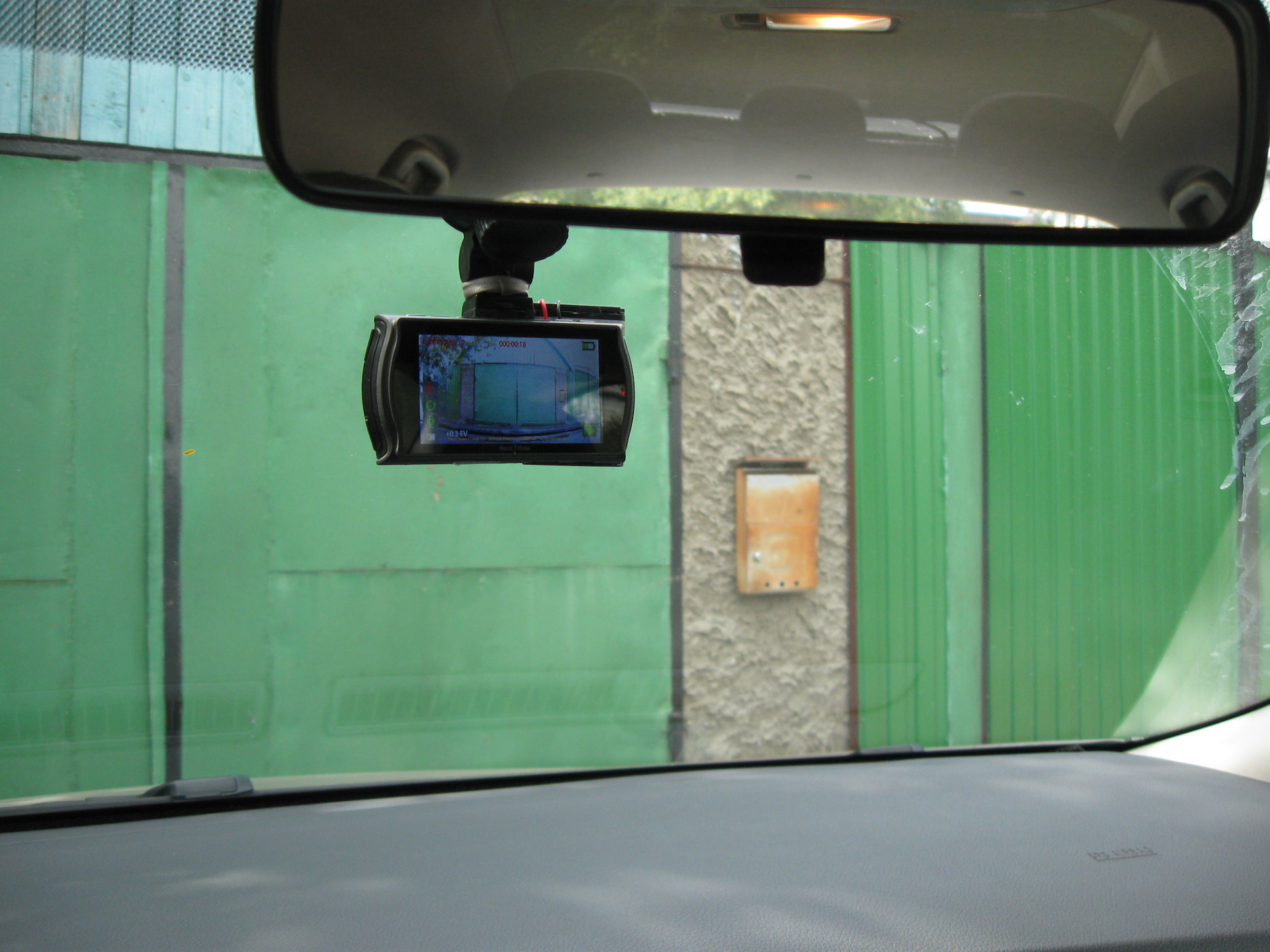

Выглядит, конечно, колхозно, ну и пусть. Хотя в глаза не бросается. Зато работает.

Спасибо большое за инфу! Почти аналогичный регистратор у меня бил файлы, а точней последний файл вообще не записывался. взял батарейку похожую перепаял и все окей! Спасибо.
Заказной с алишки аккум сдох рано. Регик начал глючить, терять записи. Вскрытие показало. Даже не вскрытие, а поверхностный осмотр показал, что аккумулятор своей китайской силой деформировал корпус регистратора в передней части, где у автора приклеен нокиевский аккумулятор. Буду колхозить.
также. выворотило корпус вообще
Крепление лечил это сотнями. Выкручиваешь 6 саморезов, на шар приклеиваешь 2 маленьких кусочка изоленты. Ну и все на свои места
я также. но наклеил пару слоев скотча и все

колхоз полный!
уже давным давно придумали ПОВЕРБАНКИ — воткни в штатный УСБ кабелек и радуйся!.. зачем ломать регистратор …

Вот это колхоз…
Согласен, колхоз жуткий. Я позже заменил на штатный аккумулятор (есть запись в журнале), однако, тот прожил недолго, вспух и перестал работать. Вернул обратно от нокии и езжу с ним.
Спасибо за аккум и описание разбора.
Пожалуйста. Конструкция работает до сих пор.

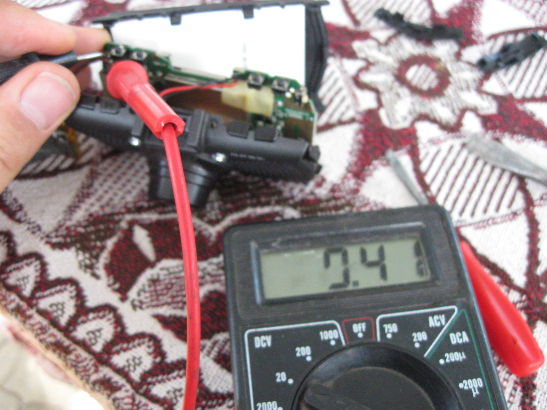

ВР выключается сразу после снятия внешнего напряжения. Разобрал, померял на аккуме 4 В.
Как Вы под нагрузкой меряли, какую нагрузку использовали?
Как мерял — не помню. Аккум был вздутый, то есть дохляк 100%. Поменял на такой же китайский, так сдох тоже очень быстро. Сейчас езжу опять с батарейкой от нокии.

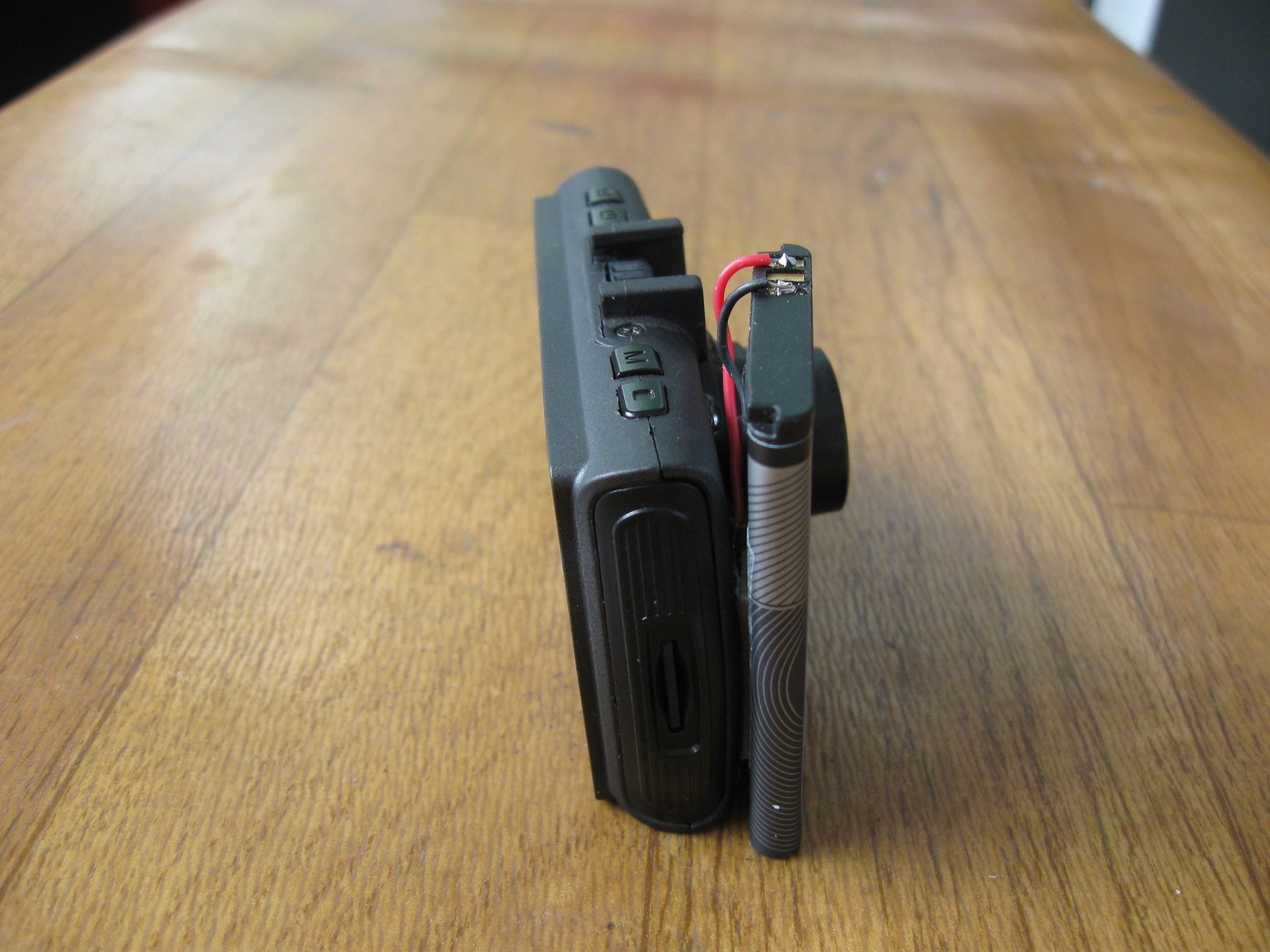

разобрал. обратно не собирается. сразу вывел так через боковину.

Аккумулятор jp 502025 130mah 3.7v
ширина/высота/толщина = 20/25/5 мм
Купить можно тут ru.aliexpress.com/item/3-…-MP4-MP5/32321014628.html

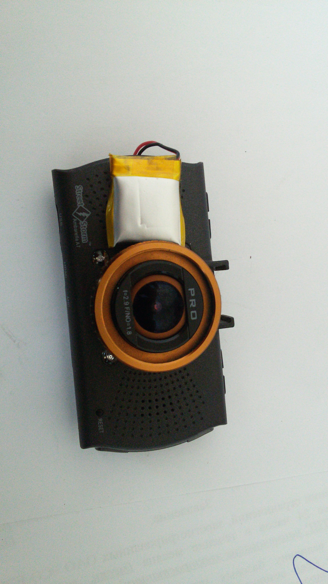

На фото мой испорченный аккум.

На солнце аккумулятору хреново станет)
Знаю, думал. Станет хреново — выброшу. На стоянке лобовое закрываю фольгированным экраном.
сколько времени продержался аккумулятор и как результат?
Продержался нормально до 22.04.2017 года, работал обыкновенно, не накрылся. По случаю купил родной аккумулятор и внедрил на место. Нокиевский снял. Лень выкладывать отчёт по замене, хотя фото есть.
