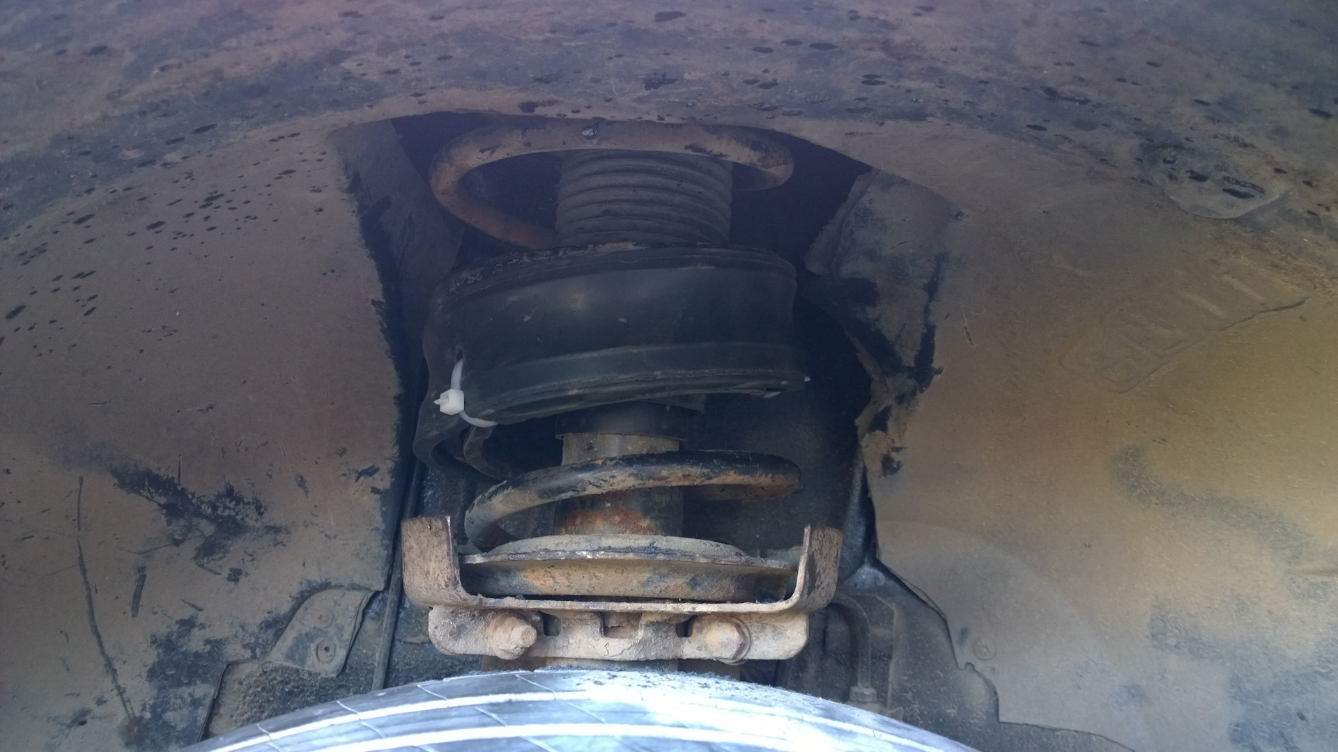

Так же недавно поставил наконец таки проставки от жигулей на пружины спереди, ну надоело с низкой мордой ездить, лето-а на пляж не проехать-везде скребу подрамником.Цена пары проставок 180р, толк есть, морда поднялась ориентировочно на 1-1,5см, теперь колею не скребу, при скоростном проезде крупных ям на грунтовке не ширкаю бампером и защитами.Хочется поднять машину побольше, см на 4 ещё и самое то.Грешным делом подумываю колхозить пружины от других авто чтобы витки были пожирнее.

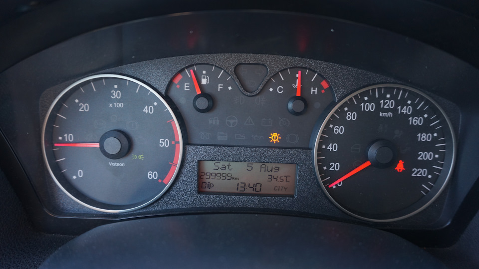

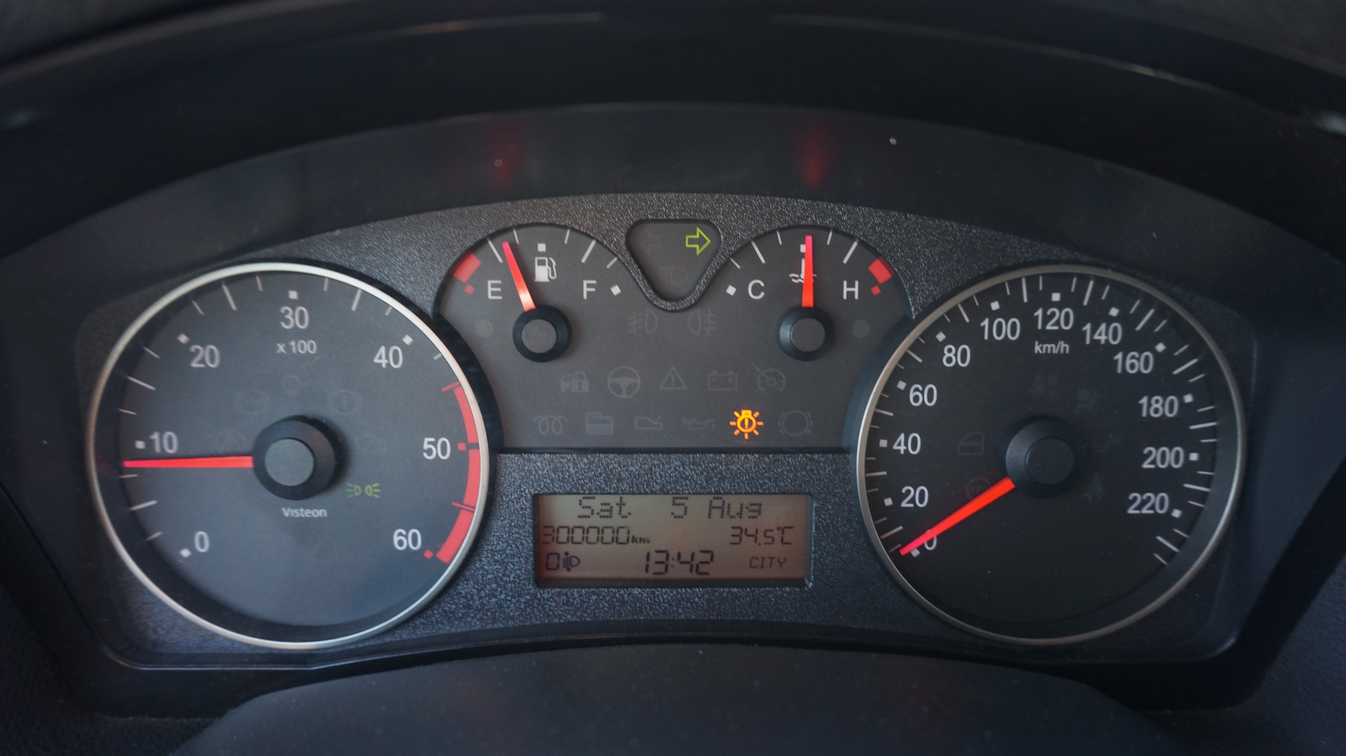

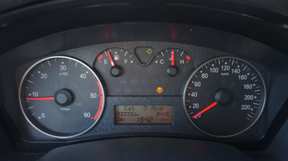

доброго времени суток, смотрел на твои фото и увидел, что стрелка температуры о.ж больше середины, вопрос-у тебя не бывает, что стрелка может на одно деление идти вправо, потом возвращаться назад?у меня такое бывает с покупки машины -бесит, переменял все, что косается системы охлаждения, толку нет.ровных дорог и удачи
Она не больше середины, ровно по центру стоит, просто сфотографировано с левого края, потому так кажется.
Было так пока не поменял резистор на вентиляторе радиатора (есть запись в бж недавняя), там вентилятор срабатывает на полные обороты когда стрелка откланяется туда.Потому и падает она быстро.Сейчас у меня когда стрелка посередине или чуточку дальше вентилятор работает на средней скорости.

плстиковые хомуты в этом месте — это как-то не по инженерному)))
Я инженер и мне норм.Зато пружину не точат и держат как положено.
Дело Ваше. Но если на скорости этот хомут лопнет и, не дай Бог, выскочит вставка, машина может повести себя не предсказуемо и создать аварийную обстановку. Лучше всего поднимает клиренс новые пружины. Удачи и не сочтите мои комменты за поучения)!
КЕП пружинам около 30000км всего, меняны до меня старым хозяином, стоят KYB.Проставки сидят в принципе и без хомутов туго, хомуты больше для подстраховки как раз чтобы на ямах при больших ходах подвески они не дай бог не сбежали оттуда.При езде по асфальту вылететь они в принципе не могут.Новые пружины думаю, но пока денег нет на них, а это временный бомж-вариант, люди ездят тут с такими уже и довольны)
