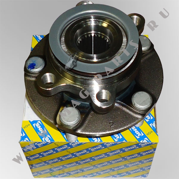

Часть 2. Выбор ступицы

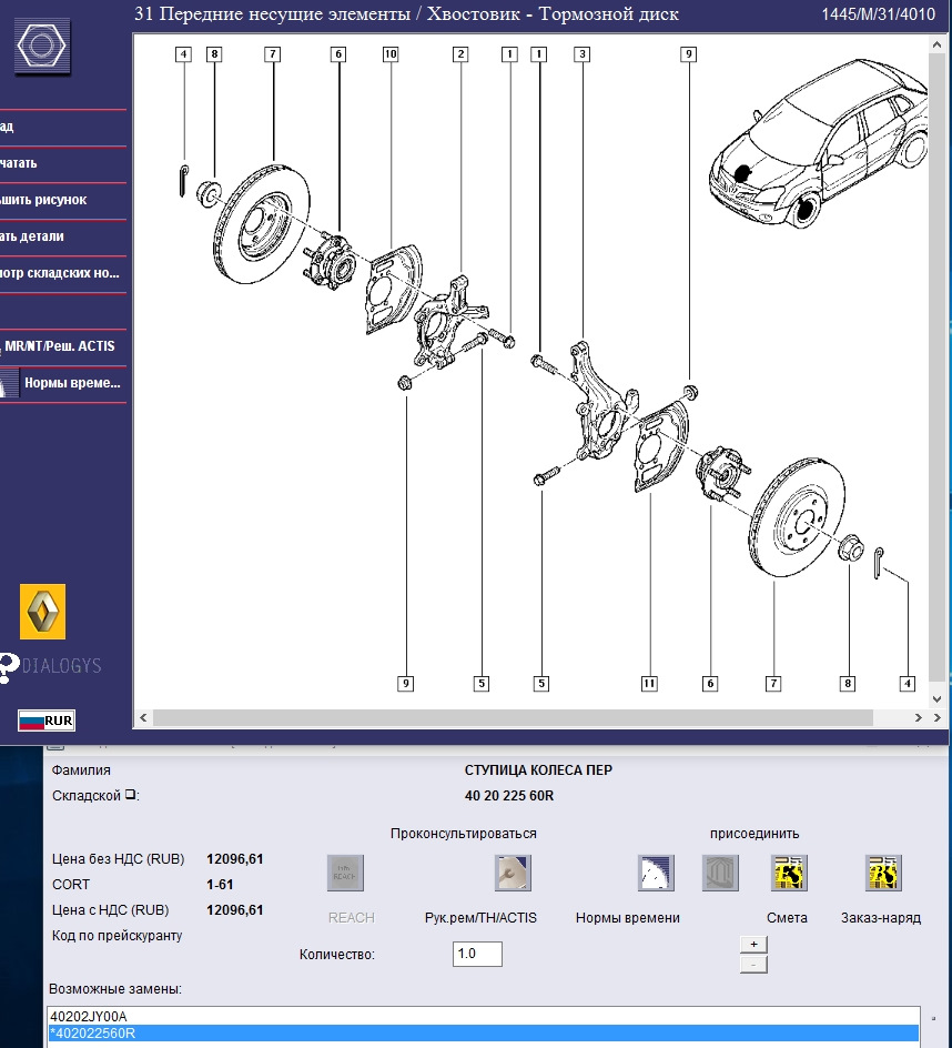

В оригинальной программе существует два номера ступиц. Цена, конечно для них не очень)
402022560R
40202JY00A
Поэтому смотрим заменители.
Внимательнее, проверяйте номера по каталогам производителя запчасти. Например в каталоге SNR/NTN оригинальный номер 40202JY00A считается как для задней ступицы, что не верно.
Я выбрал подшипник марки SNR/NTN R168.73. В комплекте сама ступица и 4 болта её крепления.
Почему её? Во первых достаточно известная фирма, во вторых на мегане с заводе все подшипники были СНР, на колеосе не увидел маркировки на старой ступице, в третьих не сильно дорого но и не дёшево.

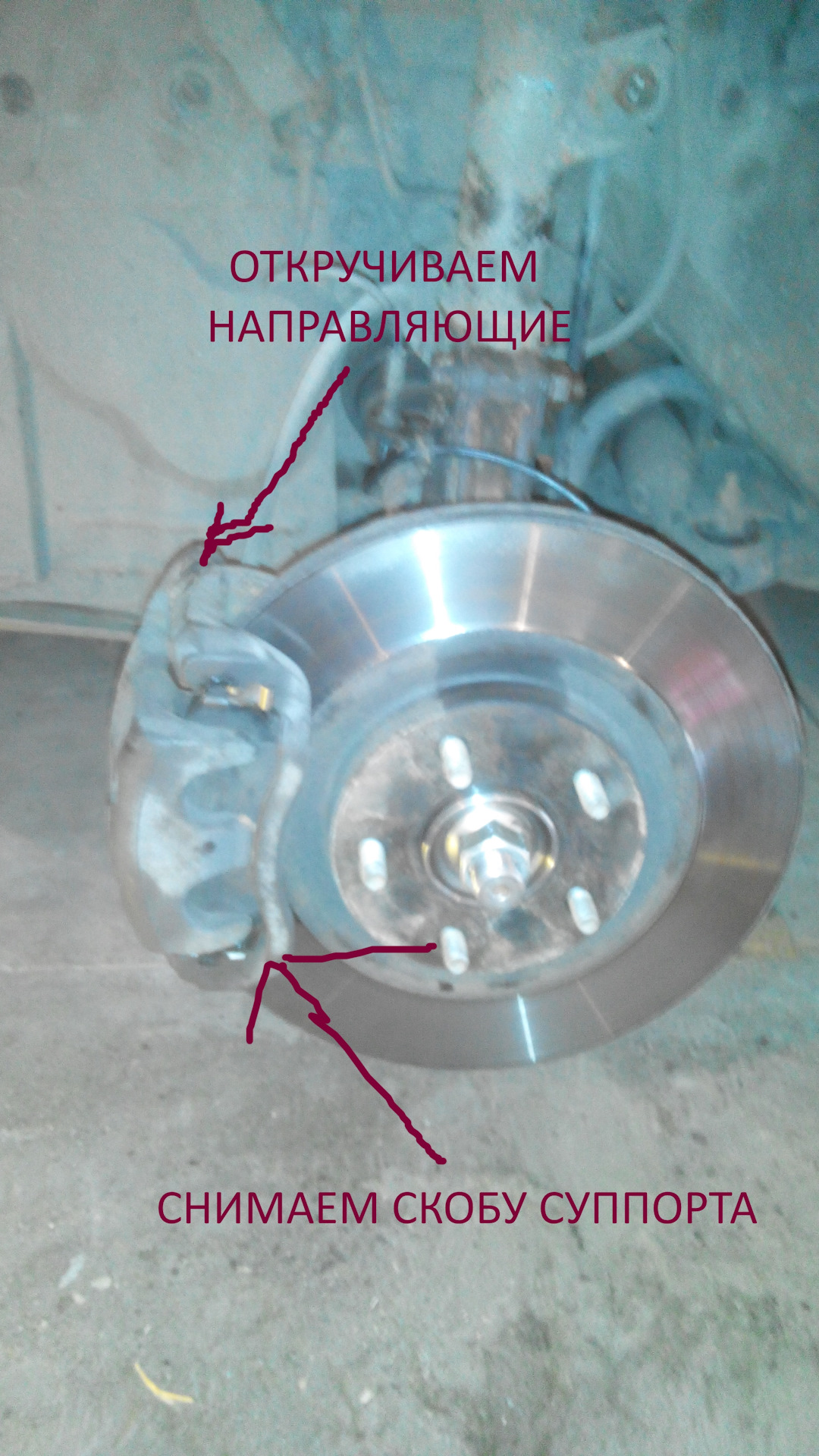

6) Откручиваем болты направляющих на суппорте, у меня головка на 14 (Сразу проверьте направляющие, их ход и наличие смазки, это очень важно)
7) Откручиваем болты скобы суппорта, у меня головка на 19

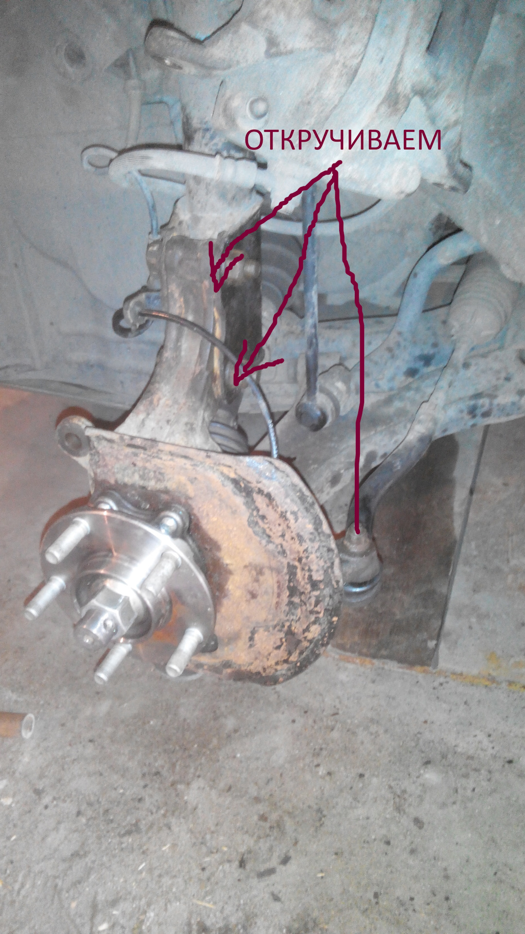

9) Откручиваем гайку рулевого наконечника и вбиваем его из поворотного кулака, у меня головка на 14.
10) Откручиваем гайки крепления амортизатора от поворотного кулака и вынимаем аммортизатор из него, у меня головка на 21. Тут то и нужна будет вторая головка на 21 или ключ, чтобы придержать болт от прокручивания
11) Выбиваем и вытаскиваем привод из ступицы окончательно, и на один болт насаживаем кулак на стойку, чтобы легче было откручивать ступицу.
12) Сзади кулака будут 4 болта держащий ступицу. Откручиваем их, у меня головка на 15, потом на 16 (с новой ступицой были новые болты)

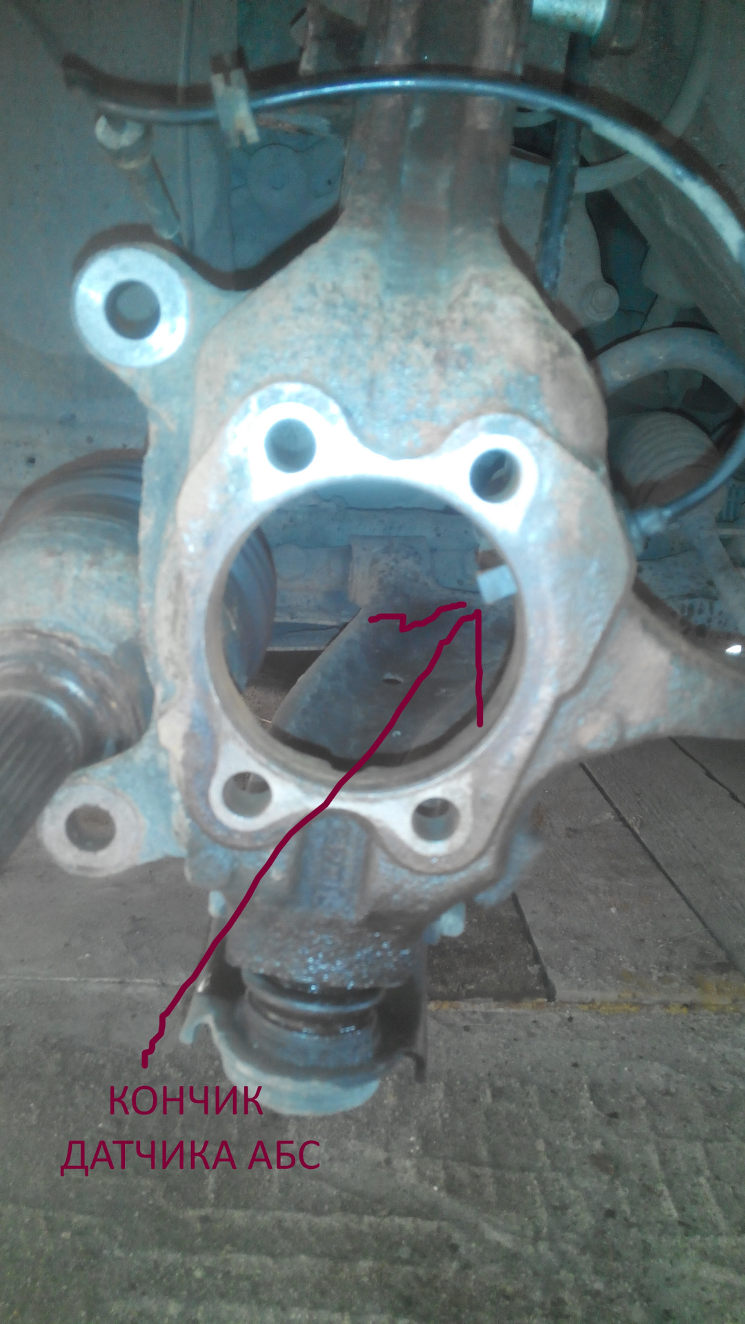

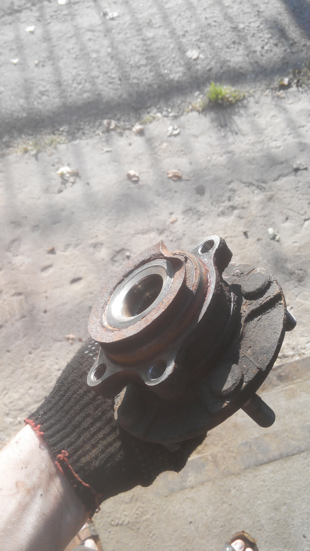

14) Я заранее не говорил про датчик АБС. В большинстве своём он прикипит и достать его не сломав не получится.
Поэтому делаем так, сзади на ступице металлический пыльник, отгибаем его как показано на картинке и прокручивая ступицу ставим его в месте установки датчика, в отверстие увидите достаточно его отогнули или нет. И начинаем выбивать ступицу.
Эту идею увидел в БЖ Majorvihr
15) После того как сняли ступицу, можно легко и аккуратно выбить датчик АБС, заранее открутив болтик на 10. Я трещёткой потихоньку выбил его. Прочистил посадочное место круглым надфилем и смазал пластиковую часть датчика литолом (но не ту часть которая считывает с магнитной полосы)

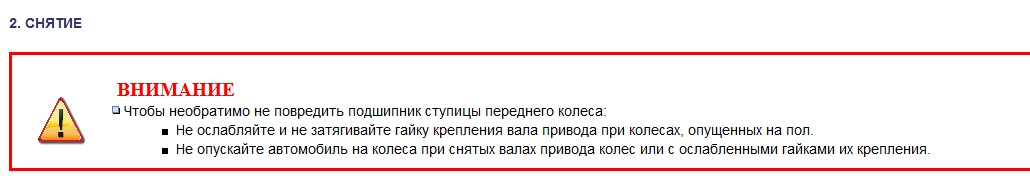

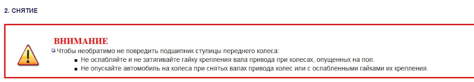

4) Не забывайте про это предупреждение

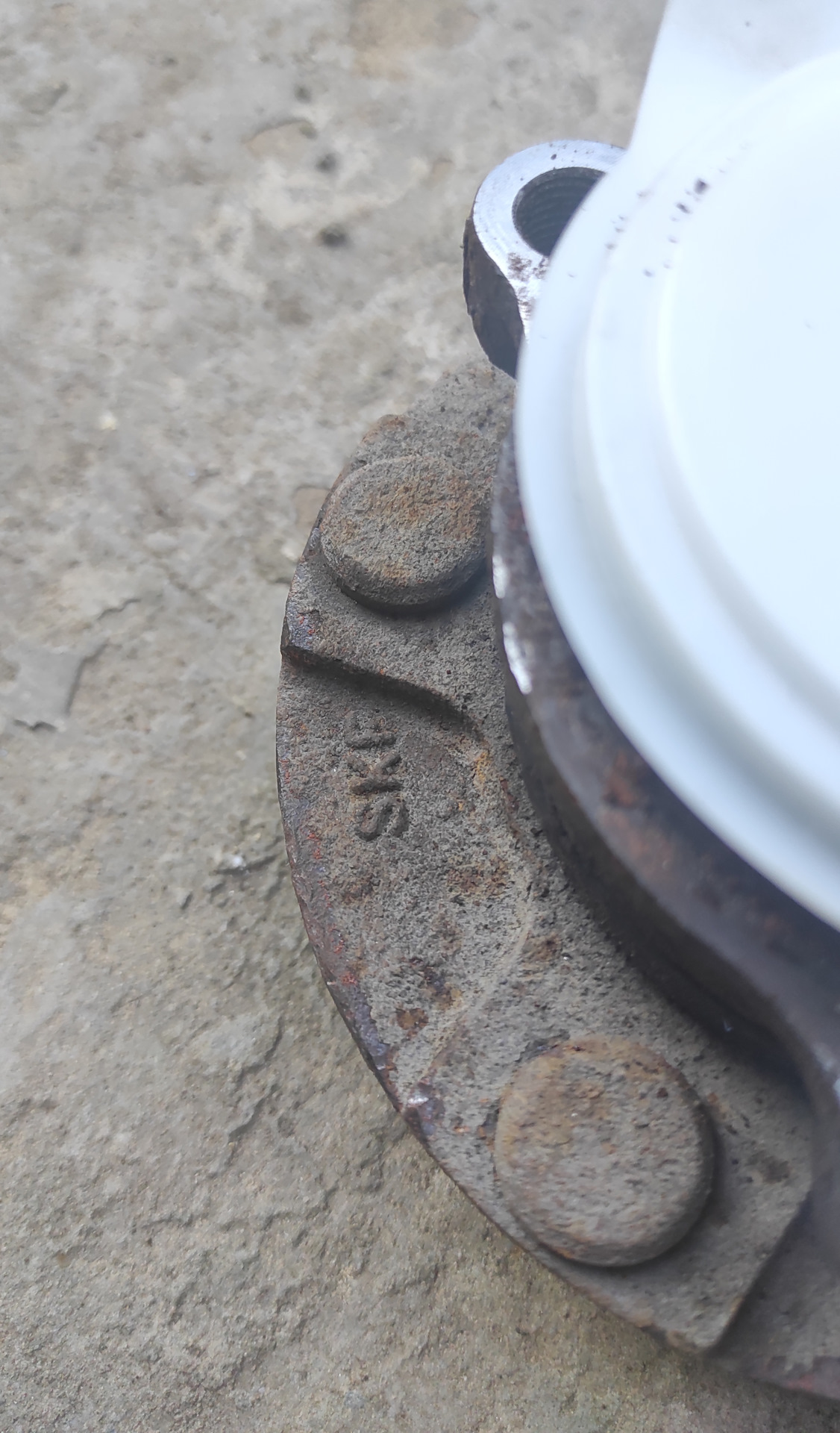

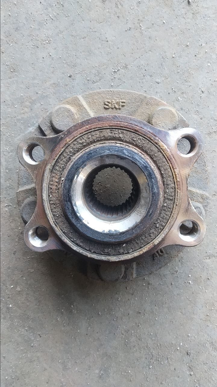

Сняли старую ступицу установленную на заводе, оказалась марки SKF, фото прилагаю.
Тоже SKF стояла, SKF и поставил. 2008г.

Я на счет предупреждения, что не отворачивать гайку вала привода при опущенных на пол колесах. А как зафиксировать колесо? Поставить ручку варика в P?
Я так фиксировал
dubok79
Один жмёт тормоз, второй откручивает. Нюанс, сначала снять колесо- снять шплинт и ещё там есть "хитрая' железка. У меня была, но только на передней ступице. Я жалею тормоз на заведённом двигле.
