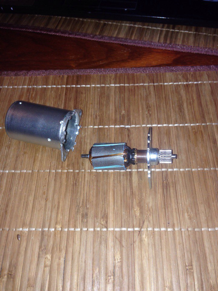

После процедур описанных здесь начали все чаще вылетать "криты" машина сваливалась в аварийный режим, троение, чек, ехать невозможно, жесть короче. Купил сканер,
прочитал ошибки P2101 и P2110. Снял патрубок, включил зажигание и нажимая на педаль заслонка зависала, двигаясь рывками

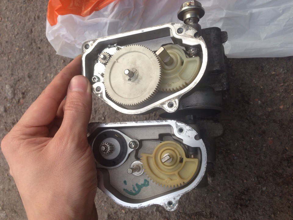

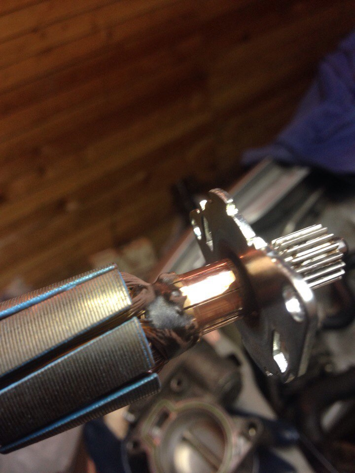

Начитавшись инфы начал грешить на датчик, у знакомого с такого же движка снял его и переставил, вообще 0 эмоций, решили перекинуть полностью дроссель, все заработало, возник сразу вопрос если не в датчике дело то в чем? Моторчик, правильно, достал посмотрел на него и вспомнил что когда брызгал вдхой на оси, попал и на него, ай яй яй, естественно он не герметичен, все щетки позаливало. Достал, усы которые держут моторчик смело можно отгибать, все-равно потом на винты все сядет и подожмется, прочистил, полирнул коллектор шкуркой 2000 одев его на дрель, щетки еще приличной длины, проблема кстати достать их, т.к. вставляются в пластиковую накладку, и приходится разделять ее на 2 половины но выбора не было, потом припаял провода, ну в итоге все собрал, проверил омы, дал напругу, все крутится, красота.

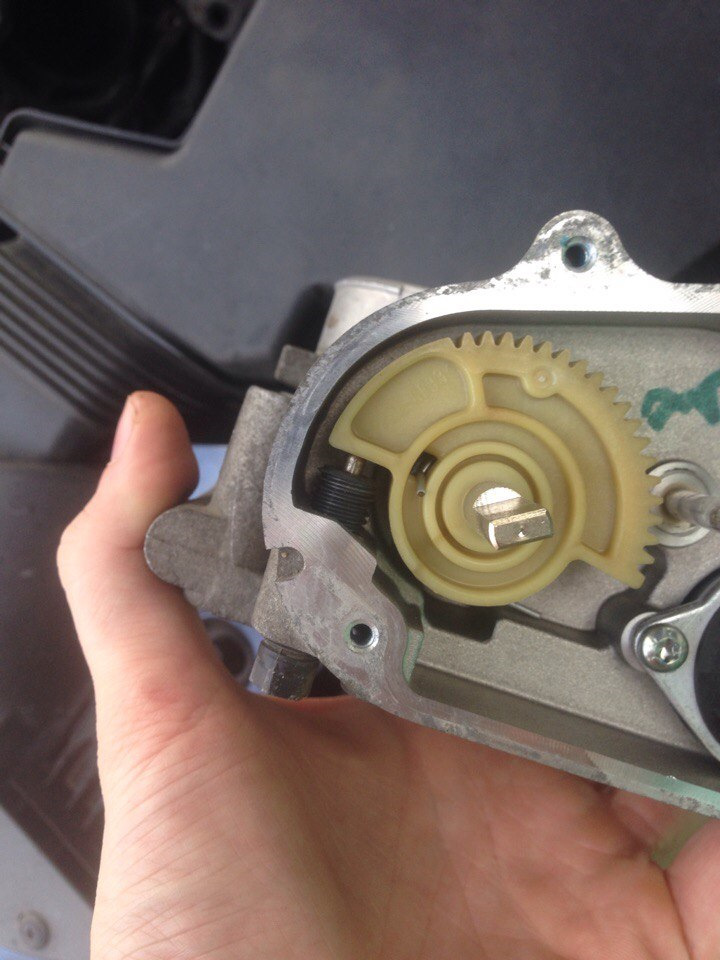

Собрал поставил с обычным болтом регулировки, т.к. тот который делал в прошлый раз уже не подошел (остатки пластика убрал с отверстия он стал короче, пришлось покупать другой) сразу ошибка, ну думаю все ппц, попал на б.у. дросель который можно найти в районе 5 рублей, ковыряясь весь вечер и думая в чем очередная проблема, вычитал что обычные болты не подходят и обязательно! нужно вставлять шток с пружиной, на ночь глядя пошел в гараж и уже не веря в чудеса быстро адаптировал болт делая по этой схеме и о чудо, все наконец-то встало на свои места.

Пишу спустя почти неделю после ремонта, ошибка редко но выскакивает все-равно, попытки подрегулировать тщетны, поэтому пришлось искать все-таки варианты по замене болта на пластмасс (на заказ слишком дорого и никто не хочет браться изготовлять единицу) вариантов не много, покупать только дроссель, б.у. разумеется, на авито нашел вариант продажи корпуса с болтом но без датчика за 2 рубля, датчик у меня исправен, шикарный вариант подумал я и не долго думая позвонил, съездил, забрал поставил, все круто теперь, попытался покрутить этот болт, я не знаю из чего его сделали но слизался сразу же) обычным накидным крутил, головка почему-то неуверенно садилась, я решил больше вообще к нему не прикасаться работает да и фиг с ним, очень уж дорого обходится пластмассовая эта пиндюлина.
