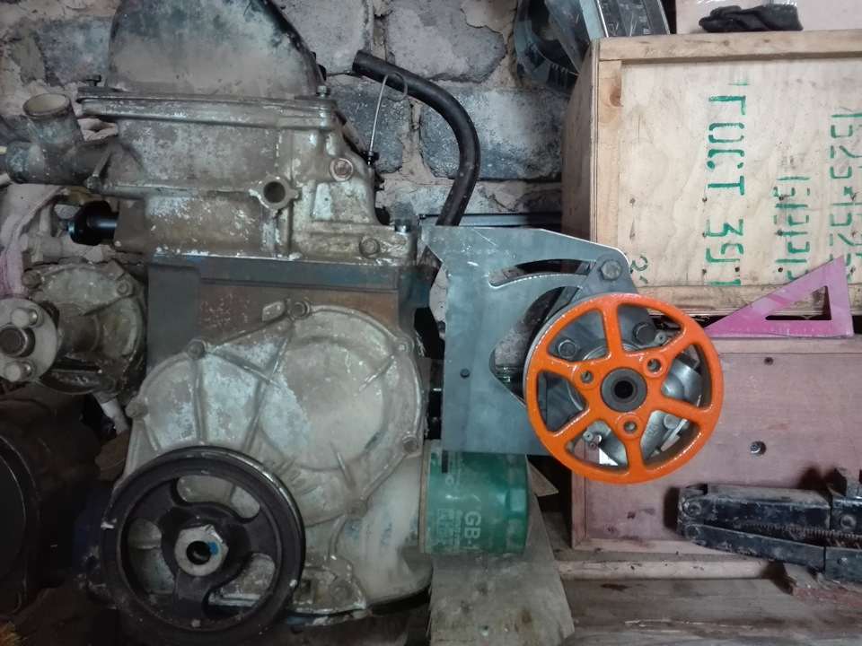

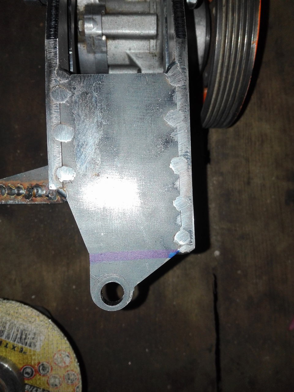

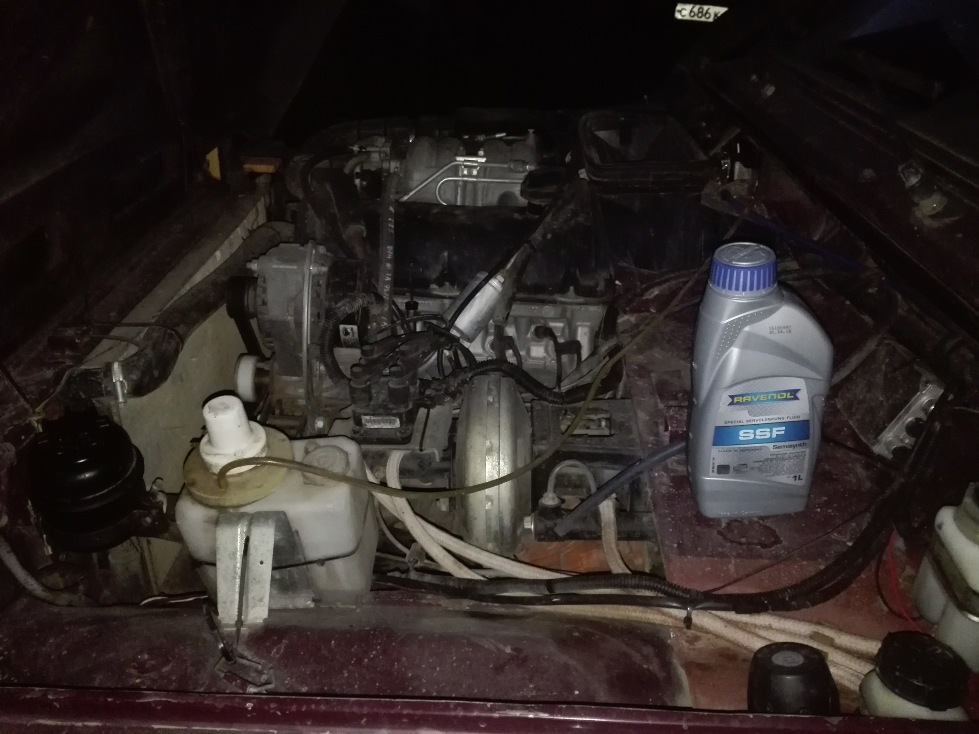

Сварил кронштейн, примерял его на двигатель
И тут до меня доходит что кронштейн то под клиновой ремень, а это значит что шкив почти на два сантиметра стоит дальше других шкивов. Я думаю у многих бывали такие моменты когда хочется взять и поджечь все нафиг.

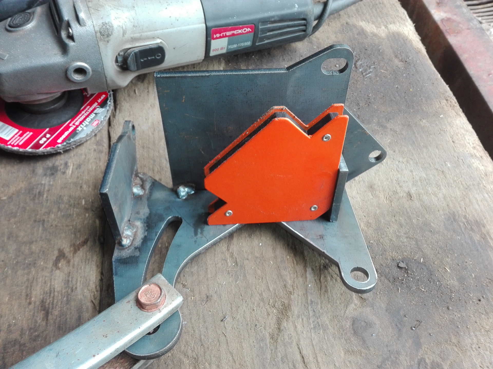

Беру болгарку и отрезаю так как отмечено на фото
потом переворачиваю на 180 градусов и привариваю. Примеряю и все встает на свои места.

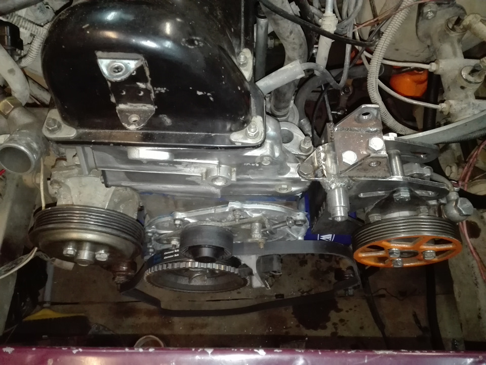

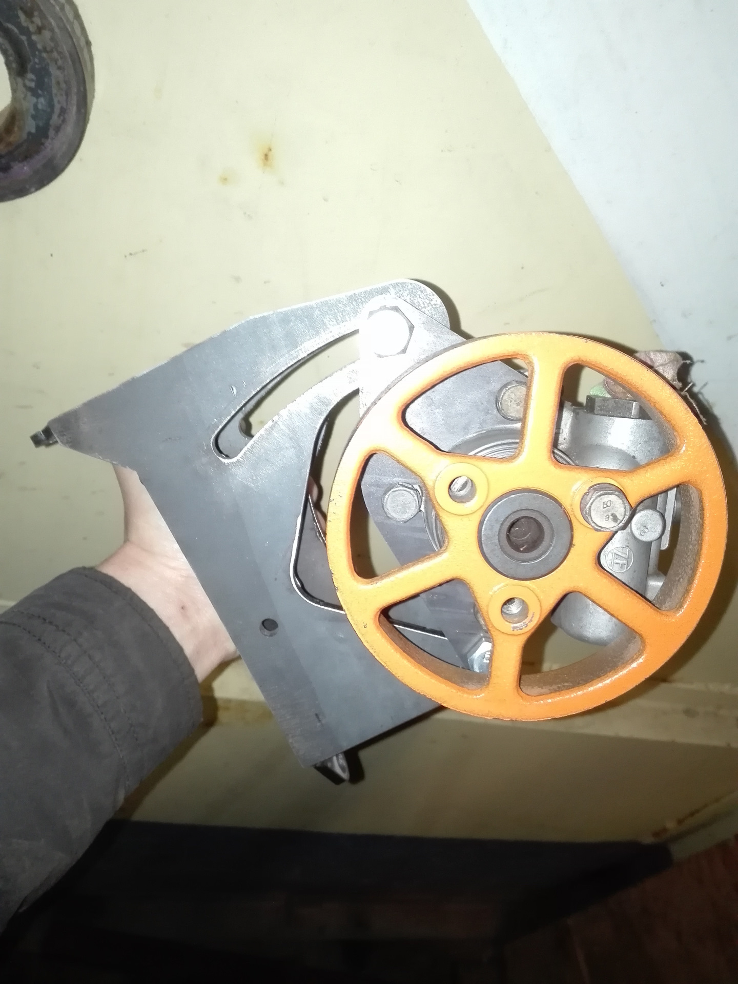

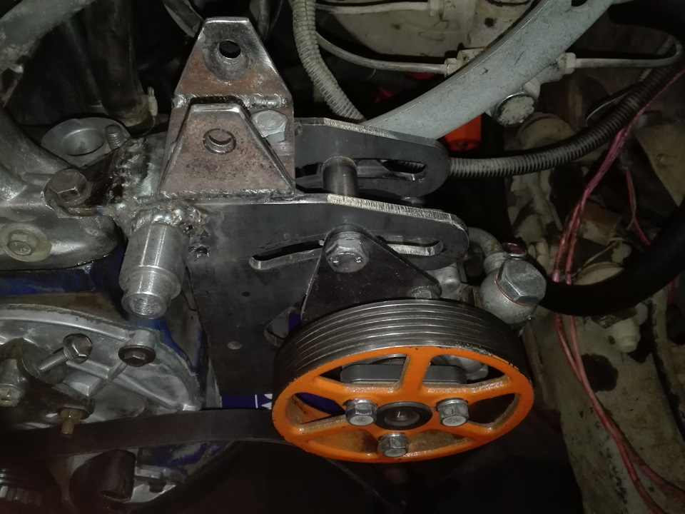

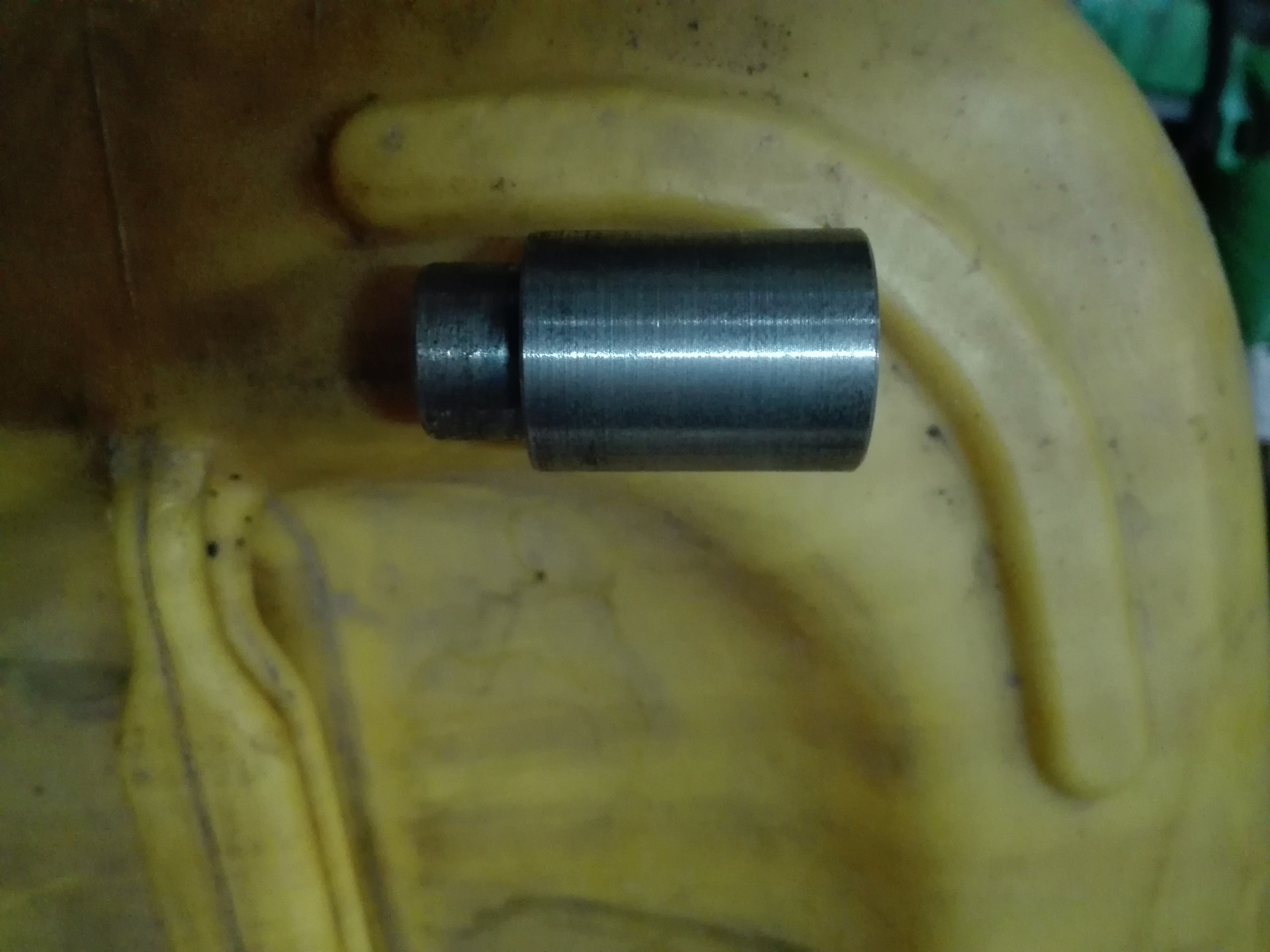

У токаря заказал втулку для опорного ролика который будет стоять на кронштейне ГУР.

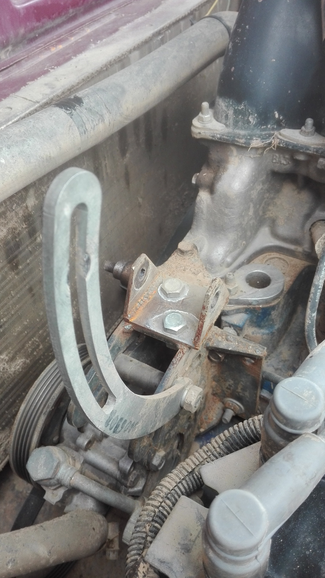

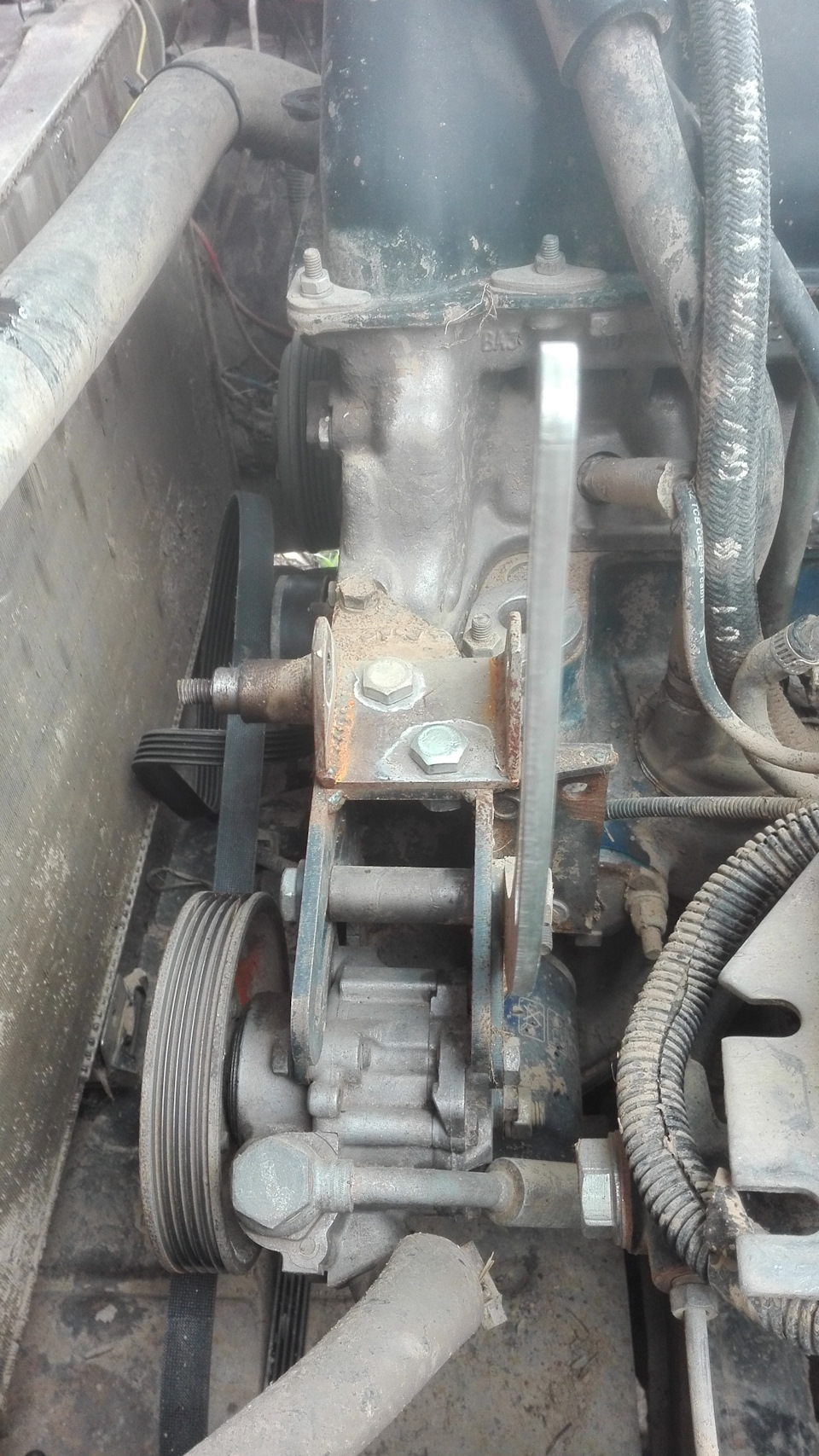

Сразу же переношу генератор вверх, для этого варю очень простое крепление, и прикручиваю его на два болта к кронштейну ГУР. Натяжную планку взял от Газели и прикрутил ее к болту который фиксирует нятяжку насоса, все встает как с завода, и не приходится что то выдумывать, очень удобно и нет ничего лишнего.

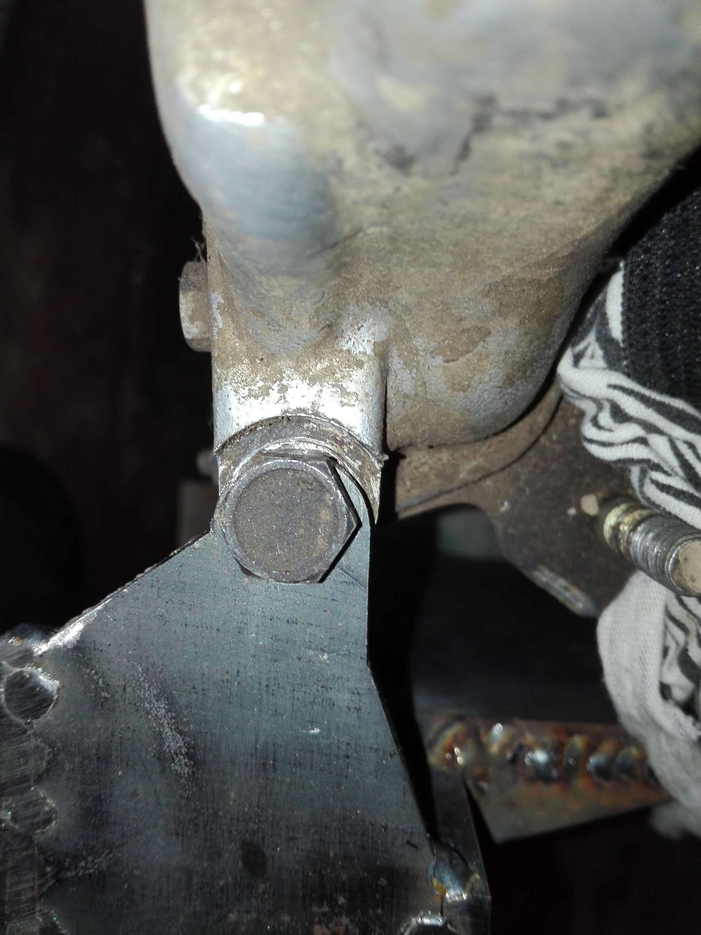

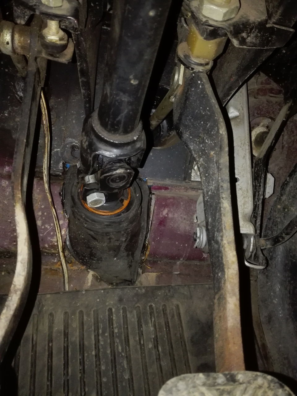

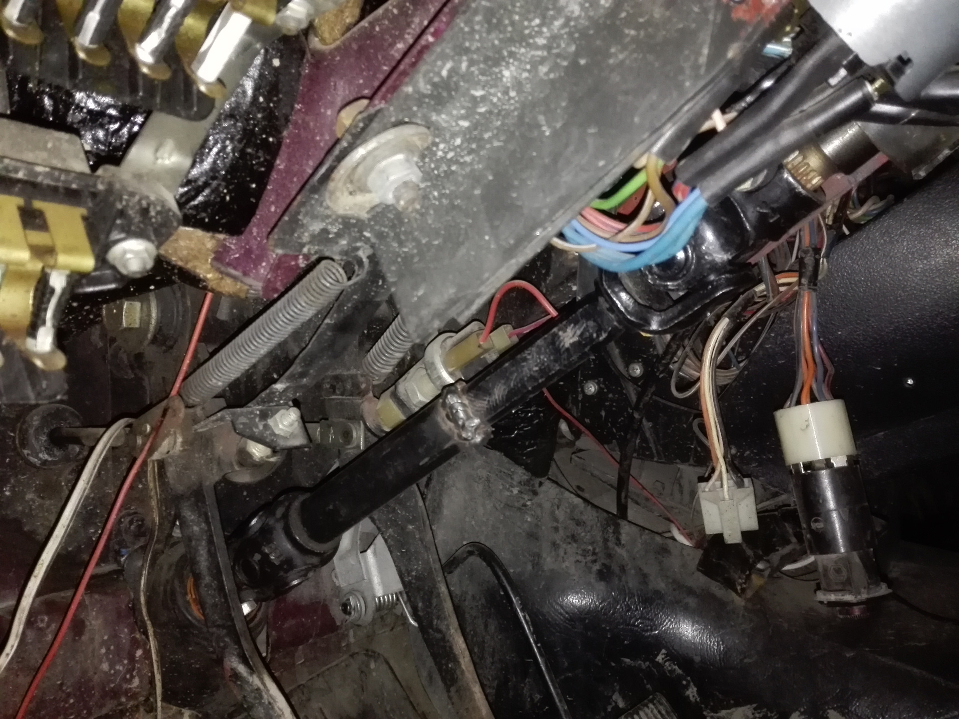

Рулевой карданчик одну часть взял от шевроле нивы а вторую часть от 214, они подходят отлично, но после первых гонор разбило место соединения и пришлось его обварить

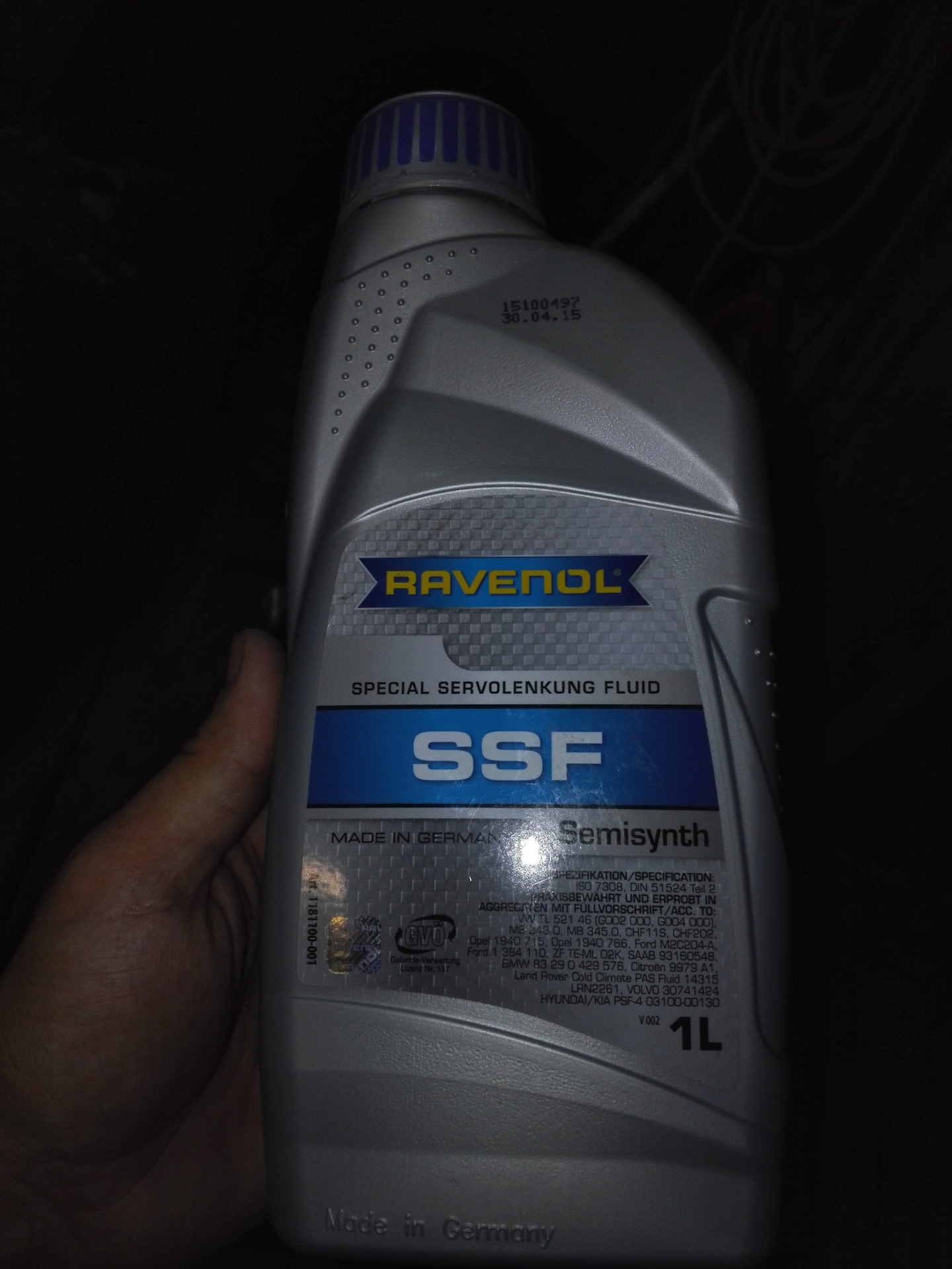

В ГУР залил масло Ravenol, так как при высоких нагрузках на другом автомобиле оно хорошо себя зарекомендовало, а главное не пенилось.

Не подскажете. какая крестовина у карданчика от Шнивы? Обычная вазовская?
Думаю что такая же
