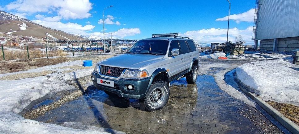

Встаём утром садимся в МПС…, ключом в право…, и., опа ТИШИНА?! Втягивающее молчит…, а ехать надо…, звонок "другу", шо там у вас есть, то и дайте, ехать надо!.., ну и СПС людям.,
Снятый и новый соленоид…Новый…Заменили… ВНИМАНИЕ…, НЕ ЗАБУДТЕ ПЕРЕВЕРНУТЬ! на фото когда первый раз ставили., и не перевернули!Так светили…Чем крутили когда снимали стартер…Колесо не снимали…Как устанавливали…, видно как под лазили головкой с удлинителями…, тем более дважды?!Масляный щуп вытаскиваем…, он мешает когда стартер достаём…
вот что получилось… ., и как делалось?! Всем Удачи!, и поменьше поломок!

А номерок втягивающего осталси? Он такойже или на 5 мм больше!
Номерок на фото., кажется SS5002.,
., один в один не больше не меньше…
только ПЕРЕВЕРНУТЬ надо клемма с другой стороны!
Вопрос. А он сразу умер? Или постепенно? Симптомы были?
., как-то резко хлоп и всё!
., думал массы нету или шото другое…, но после замены как то пошустрее всё заработало?!
