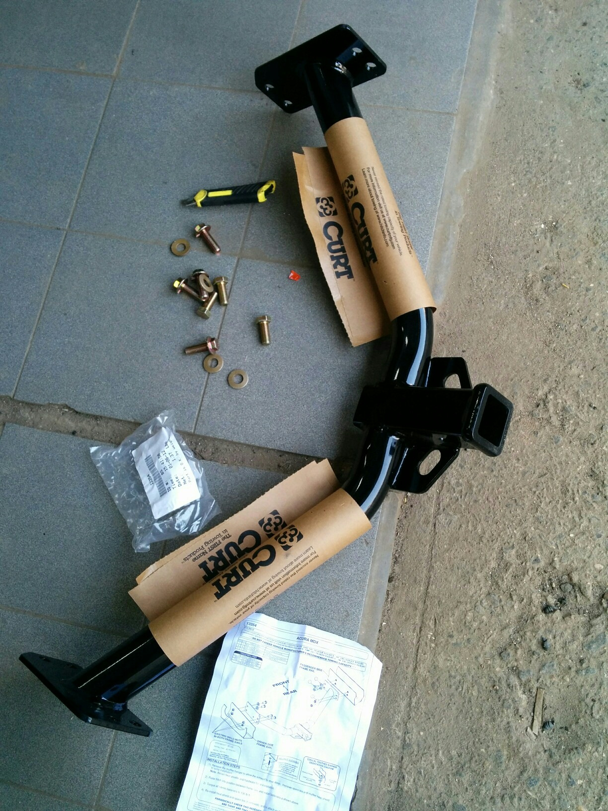

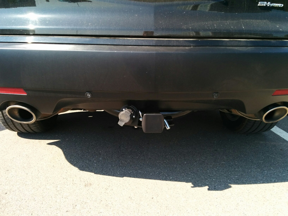

Поехал сегодня к проф установщикам фаркопов — все заняло около 2ух часов и Курт светится под днищем. Ставил на СТО Автоаргумент (Воронянского 50 к5).
Сначала разработали родные отверстия под болты — прошлись метчиком.
Потом не обошлось без сюрпризов:
— проводка из комплекта фаркопа не подходит, т.к она под американский прицеп естессна, в котором совмещены стопы и повороты, т.е не хватает одного провода. Поставил евро преобразователь — был у них в наличии. Можно было напрямую — но лучше перестраховаться
— держатель под розетку в американском комплекте не предусмотрен. Докуплен универсальный на месте.
— американский шар типа Е диаметром 48мм, когда в Европе — 50мм, при этом 49 якобы критичный износ по ГОСТу. Пока не решил, надо ли докупать шар или можно на 48 ездить (нужен совет!)
Из приятных бонусов — бампер резать не надо и панель бампера менять на специальную для фаркопа тоже (хорошо, что с дуру не купил оригинальную вставку в бампер под фаркоп).

Подключили установщики фаркопа через проводку коробки предохранителей в багажнике слева. Там есть все выходы, но я не запоминал.
А где розетка стоит у америкосов? Как они подключают прицеп?
у них своя розетка и она под евро прицепы не подходит по проводке — не хватает проводов. Крепится — куда прикрепишь :)
По розетке заморочек не было вообще при установке — универсальную подрубили за минут 5-10
Вот меня интересует штатное место розетки, чтобы не торчала.
как ты это себе представляешь? по блютусу коннектить прицеп? )) или под бампер засунуть? по мне, так вид не портит.
