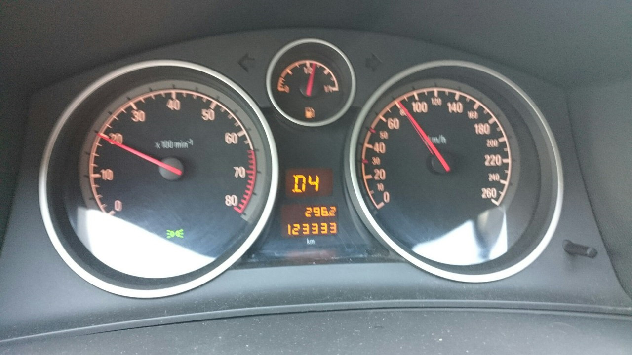

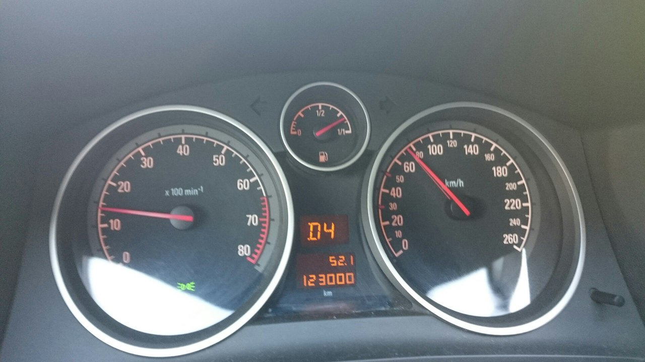

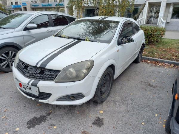

Еду значит я в середине июня по МКАД, взглянул на приборку и увидел красивую картину

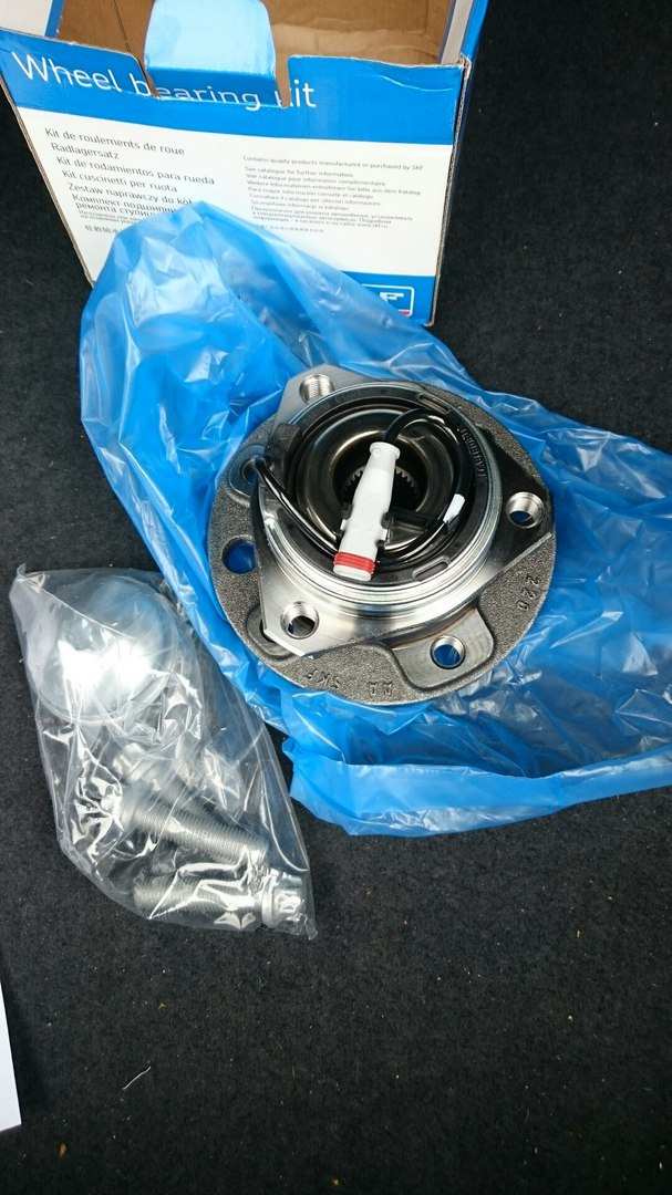

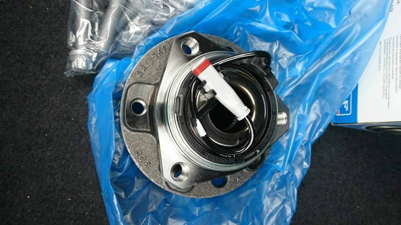

и через несколько минут я услышал как у меня начинает завывать правый ступичный подшипник (а перед этим он уже давно начал издавать гул на скорости около 100 км/ч.) Печалька. Машину пришлось поставить на две недели из-за отсутствия времени доехать до сервиса. Были мысли конечно заказать подшипник и поменять его самому, но на самостоятельный ремонт я так и не решился, и как потом оказалось не зря, но об этом чуть позже.

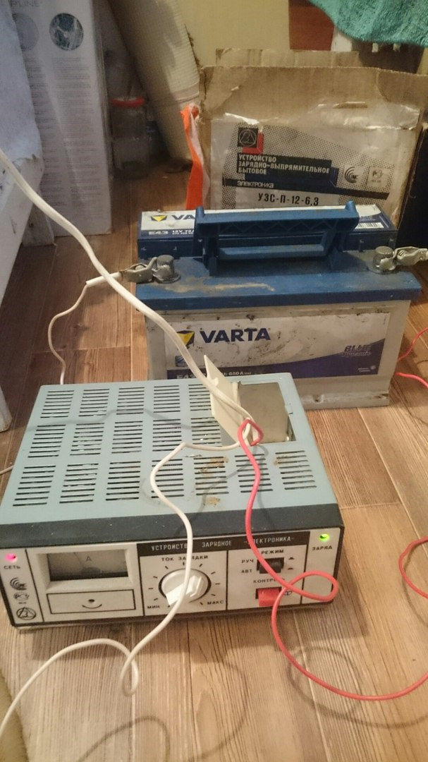

Пока машина стояла без движения две недели, из-за сигнализации с обратной связью, аккумулятор (далее АКБ) разрядился до 5 вольт, хорошо у деда в гараже есть чудо устройство ещё со времён СССР

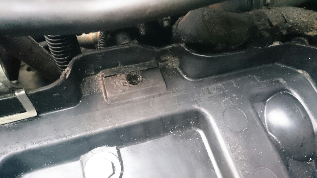

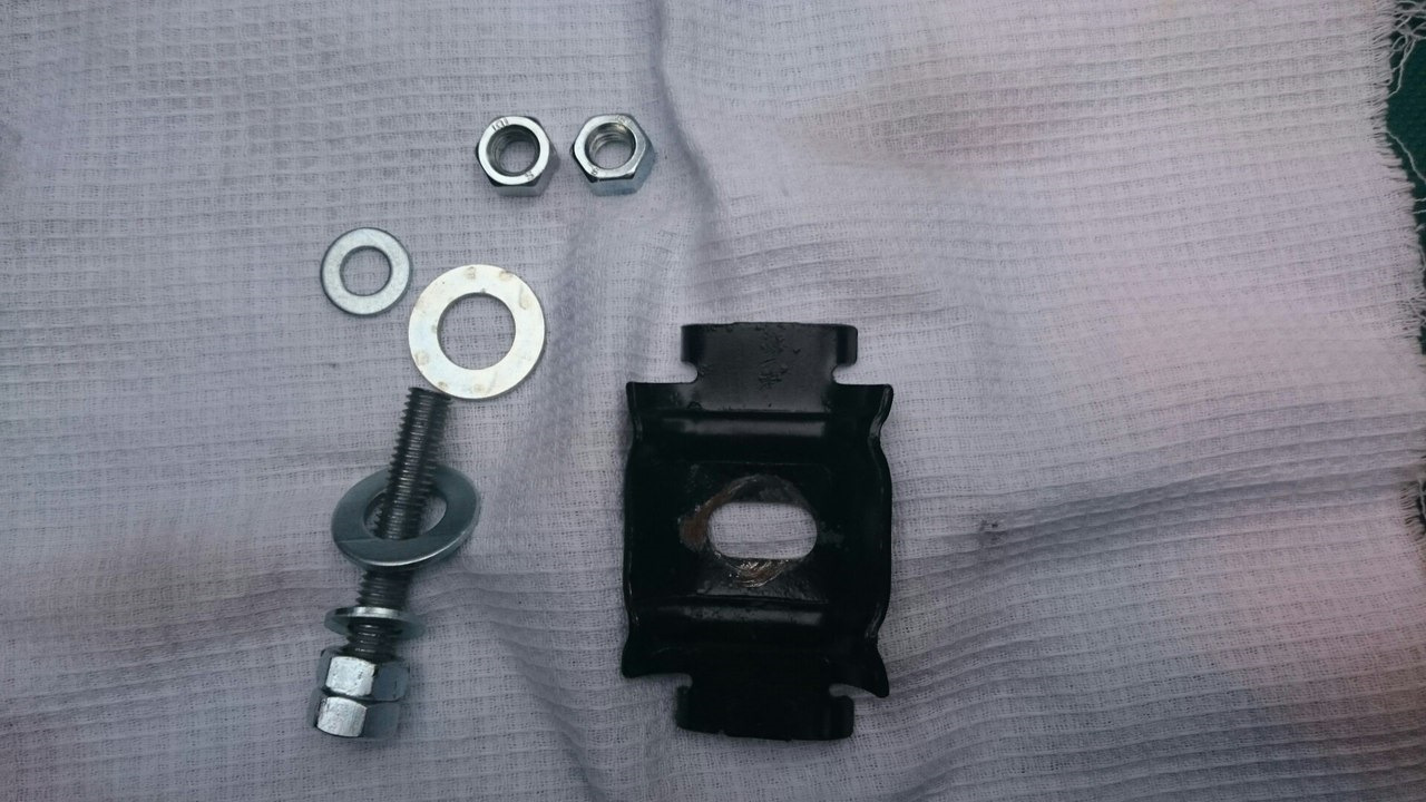

Пока снимал аккумулятор — вместе с закисшим винтом крепления АКБ вышла и латунная втулка куда вкручивается винт.
Принёс АКБ домой, поставил на зарядку. Заряжался на балконе две ночи на мощности равной 3.6А (72Аh х 10% : 2)

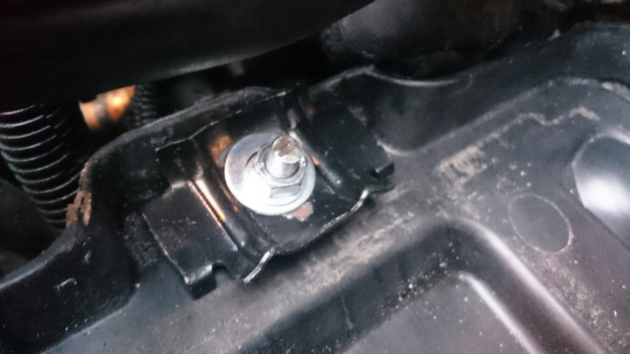

Тем временем я сгенерировал идею как сделать альтернативное крепление АКБ.
Берём шпильку, на одном конце её развальцовываем и накручиваем две гайки (вторая как контргайка, для надежности).
Вот так это выглядит на месте
Ок, аккум поставил, крепление восстановил, можно ехать в сервис.

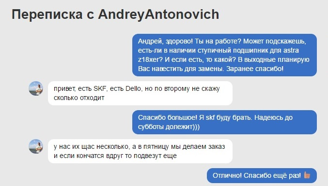

Пишу одному из Старых приятелей Андрею AndreyAntonovich
Отлично! Поехали.

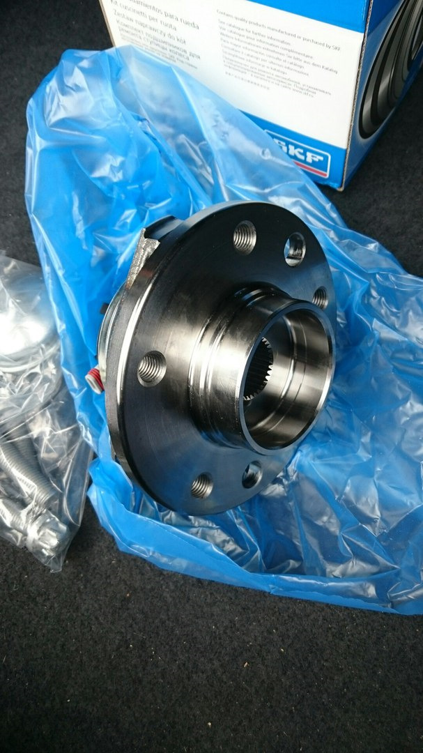

Подшипник со ступицей

А вот теперь самое интересное))) Начали откручивать ШРУС чтобы поменять ступицу, а гайка крепления ШРУса прикипела так, что открутилась вместе с резьбой ШРУСа… Пи…дец!
В наличии в магазине был внешний ШРУС за 1800р., но о его качестве Андрей сразу сказал что хз…
Нашли оригинал б/у за туже цену. Поставили его. На сколько хватит не знаю, но пока всё ок, в машине тишина.

Итого: 7600 подшипник + 2400 работа по замене + 1800 за ШРУС = 11 800р.

такая же ерунда на зафире была, решил акум поменять но так и не снял, так как сорвалась резьба на латунной гайке, думаю потом сделаю…в последствие другой человек всё так снял с зафиры АКБ, после чего ремонту подставка под АКБ не подлежит…:))
Он там с куском подставки вырвал втулку с болтом чтоли?))))
он выгнул подставку, то есть вся подставка по акб стала не понятной формы…)зверь)
Е****! Не Шварцу случаем машину продали?)))
поменял сосед, хозяйка сама не ожидала такого результата.не дождалась меня, чуток)) теперь подставку под акб надо покупать на разборку ехать
