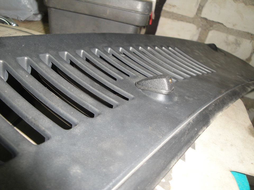

Тюнинг — нет колхозинг форсунок омывателя.

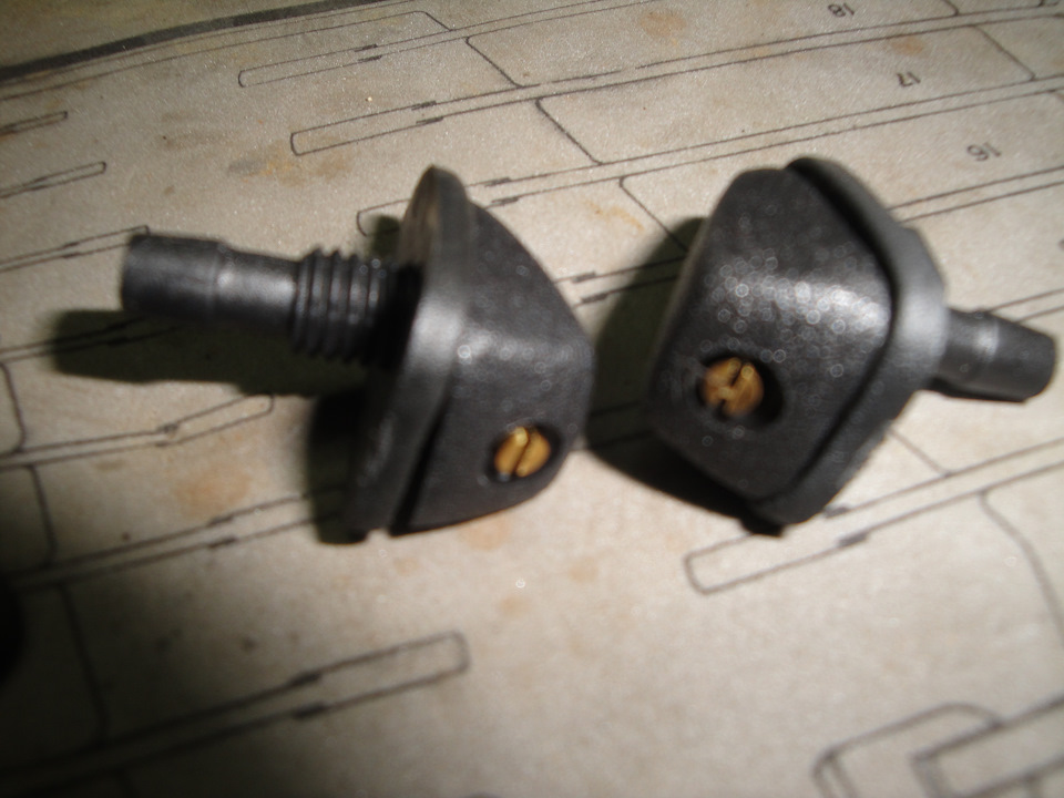

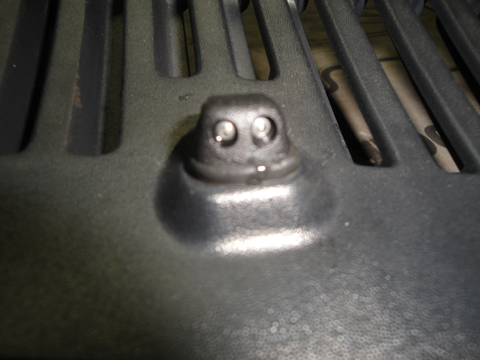

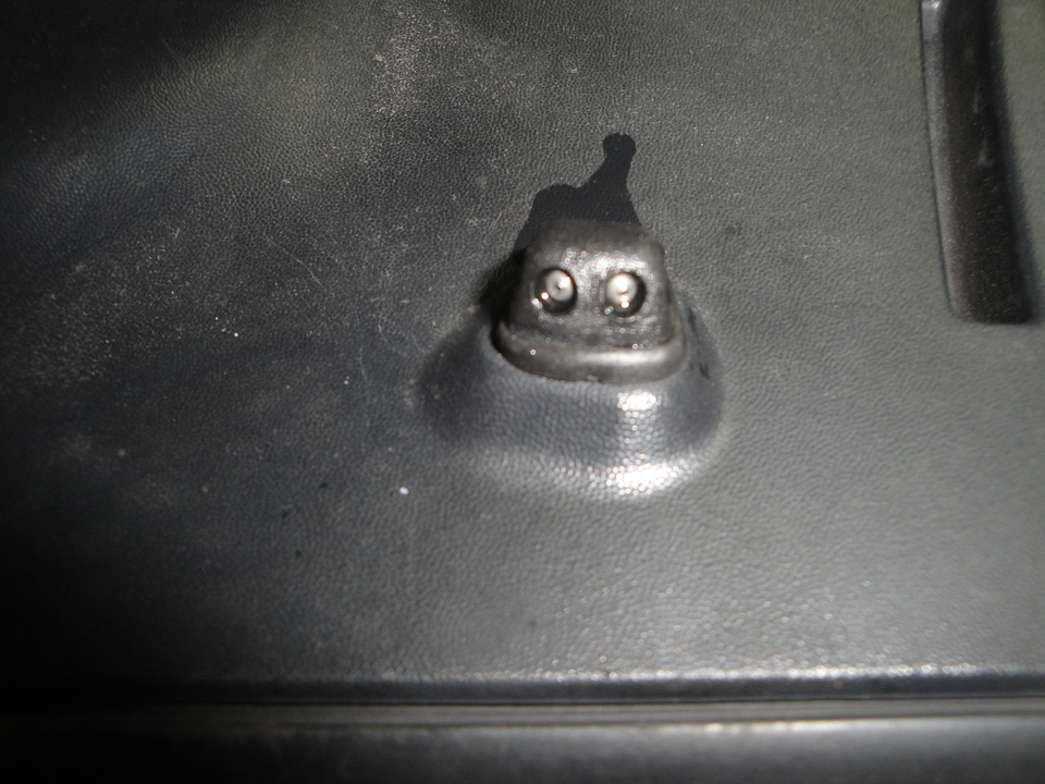

Стояли форсунки струйные с двумя соплами, не очень удобно, да и привык когда сразу всё стекло покрывается водой, меньше царапается.

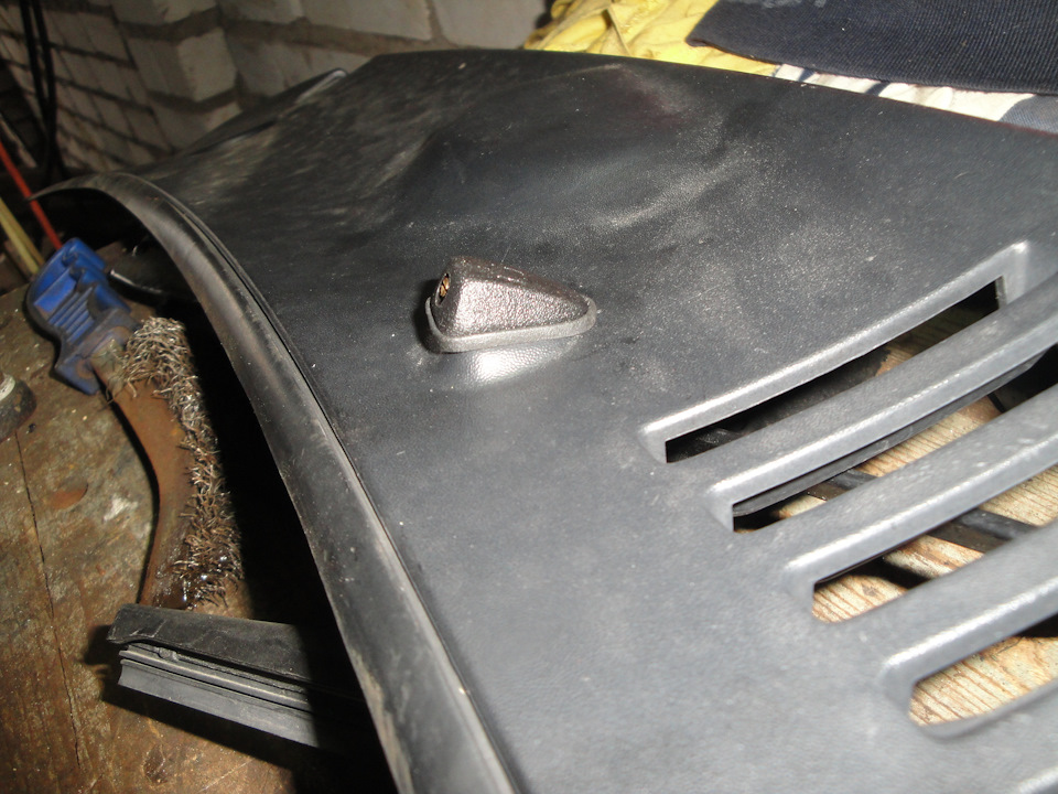

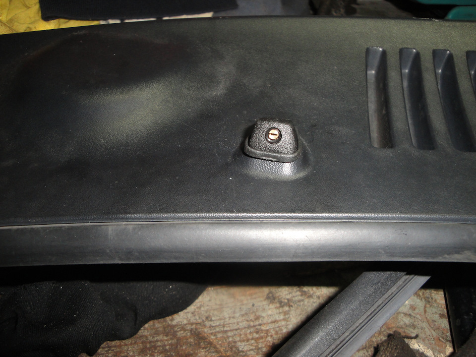

В авто 49 купил веерные форсунки по 53руб. за штуку, с гаечками крепления. Конечно хотел оригинал, но цена 800руб. останавливает на сегодняшний день.

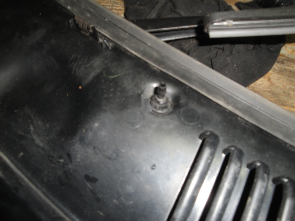

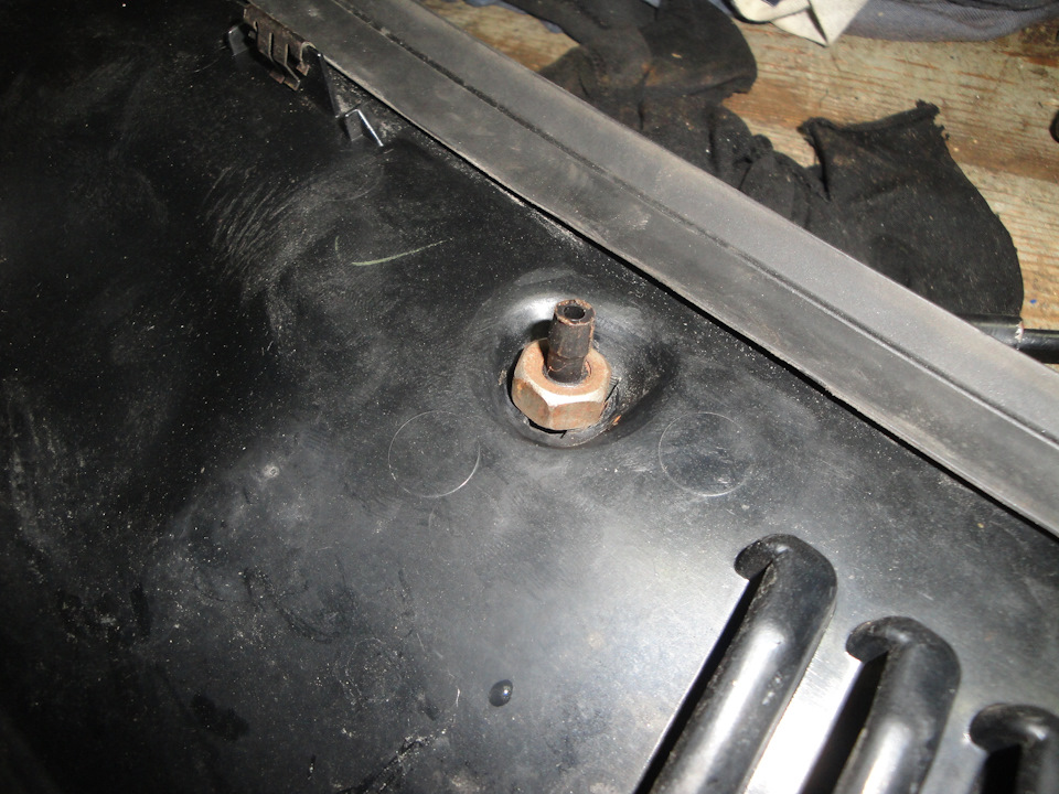

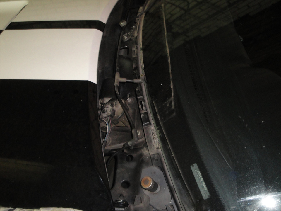

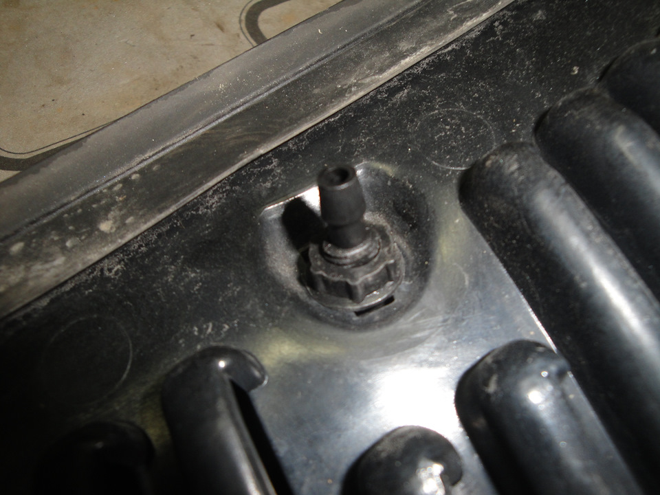

Установка простая, заменил пластиковые гайки на металлические, т.к. пластиковые прокручивались.

я тоже хочу родную, у этой сопло металл, у родной его даже не видно, внутри расположено, а окно пластиковое, и не нужно регулировать.
А они регулируются? А то я на своего ставил веерные недорогие и без регулировки, так они мне и крышу и багажник омывали…
да тонкой отверткой, а я скальпелем, и вверх и в сторону двигаются. А родные нет, на жабо под распылители специальные ямочки и они чуть в сторону смотрят, левая в влево, правая в право.
